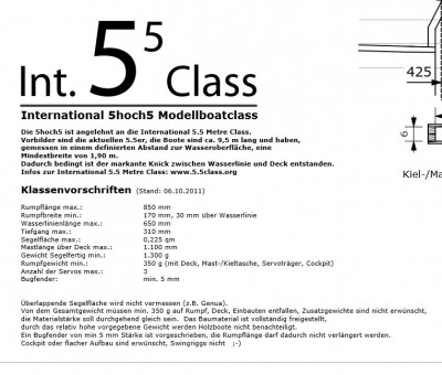

Beitrag: #1Beitragvon Juergen » 25.07.2014, 09:05
das, was Arne mit der 5hoch5 angestoßen hat, finde ich eine gute Idee. Der "Kompromiss" aus guten Segeleigenschaften, handlicher Größe und scaleartigen Booten ist genau das, was ich suche. Wie geht's Euch? Wollt Ihr alle nur "Rennziegen" bauen? ;)
Es gibt sicherlich nicht soooo viele unter Euch, die ein Holzboot oder ein Boot in dem passenden Design bauen möchten, oder? Deshalb würde ich die von Arne vorgeschlagenen Regeln für so eine Klasse geringfügig aufweichen, um mehr Interessierte zu erreichen. Es sollten verschiedene Boote/Designs zugelassen sein, so dass - mehr oder weniger - jeder seine Vorstellungen verwirklichen kann.
Rumpflänge max.: 850 mm (einschl. Bugfender)
Wasserlinienlänge max.: 650 mm
Breite min.: 160 mm (bei der 5hoch5 wären es 170 mm, 30 mm über der Wasserlinie)
Tiefgang max.: 310 mm
Gewicht min.: 1.300 g
Rumpfgewicht min.: 350 g (mit Deck, Mast- und Kieltasche, Servoträgern, Servos, Segelwinden und sonstigen Einbauten; Zusatzgewichte sind nicht erwünscht)
Segelfläche max.: 0,225 qm
Mastlänge über Deck: 1.100 mm
Anzahl Servos max.: 3
Bugfender min.: 5 mm
Überlappende Segelflächen werden nicht vermessen, sprich eine Genua ist erlaubt.
Die Materialstärke des Rumpfes soll durchgehen gleichbleibend sein. Festlegungen bzgl. des Materials gibt es nicht. Durch das hohe Gewicht sollten Holzboote nicht benachteiligt sein.
Cockpits und flache Aufbauten sind erwünscht, Swingriggs nicht.
Was haltet Ihr davon? Besteht Interesse?

was Dir vorschwebt, ist so was ähnlichen wie die alte nationale G-Klasse. Die war als "Jungmann-Klasse" sehr einfach gestrickt. Rumpflänge (Monohull) 650 bis 750 mm, Tiefgang maximal 200mm. Größte Breite an Deck mindestens 140mm. Segelfläche maximal 0,21m². (Quelle: Tiller, Das Segeln von Modelljachten, Matthiesen&Co.,Berlin, 1941)

Was ich suche, ist eine "handliche" Klasse, in der (schöne) Holzboote nicht benachteiligt sind und in der es kein "Wettrüsten" gibt. Dazu gehören dann auch Regeln, die genau das verhindern oder wenigstens stark einschränken sollen. ... RG65-plus auf Basis der 5hoch5 war nur eine Idee.
Den Ansatz der 5hoch5 finde ich gut! Durch die Regelung bei der Breite und dem mehr oder weniger erzwungenen Knick 30 mm oberhalb der Wasserlinie sind leider keine schmaleren und damit in meinen Augen eleganteren Boote möglich, was ich sehr schade finde. Das ist alles ...
Auf Basis der 5hoch5 habe ich einen eigenen Entwurf gezeichnet (FreeShip, Maßstab 10:1). Ihr dürft ihn gerne ansehen, Euren Senf dazugeben, bei Gefallen verwenden oder ignorieren. ;)
