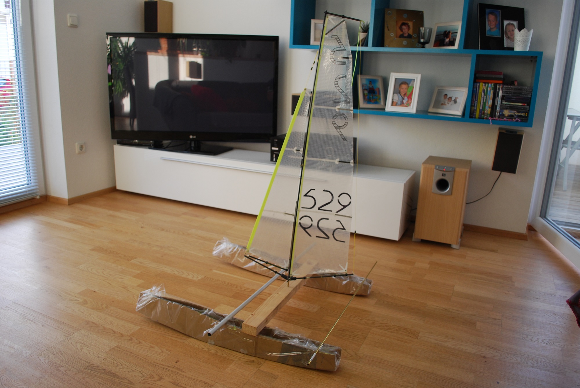

Hat etwas gedauert aber jetzt gehts weiter.
Den ersten Versuch habe ich mal schnell aus Pappe gebaut.
Aber die 90cm Rumpflänge gefallen mir nicht so.
Werde mal auf 80 verkürzen.
Gruß Christian

Ja .. für das Rigg sind die Rümpfe nen bisserl zu gross :D

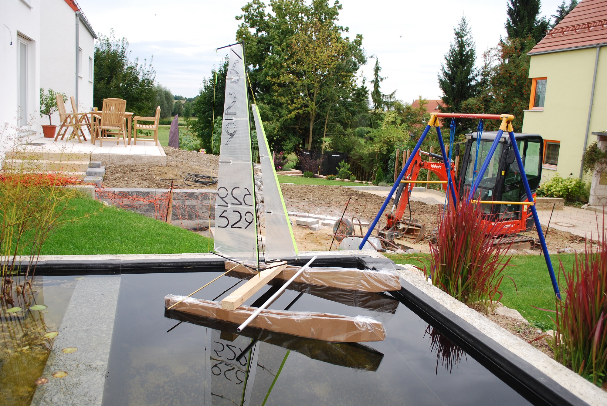

Beitrag: #7Beitragvon ger529 » 26.08.2014, 19:03
Jetzt haben die Rümpfe 80cm, schaut schon mal besser aus.
Kleiner werden sie wegen der Segeleigenschaften nicht werden.

Beitrag: #8Beitragvon Admin1 » 26.08.2014, 19:10
Ja .. sieht schon besser aus :tup:
Ich kenne mich mit so Cat's nicht aus .. aber meinst du der muss so breit werden?
Dieser Josway-Cat sieht jedenfalls deutlich schmaler aus.
Aber ich denke du fängst erst mal breit an .. schmaler machen ist ja dann kein Problem :)

Beitrag: #9Beitragvon ger529 » 26.08.2014, 21:55
andyhoff hat geschrieben:Ich kenne mich mit so Cat's nicht aus .. aber meinst du der muss so breit werden?
Ich mich auch nicht ;) . Aber ein Mini 40 darf z.B. so breit sein wie er lang ist.
Also ein breiterer Cat müßte eigentlich später Kentern. Ob er dann dafür schwerer durch die Wende geht muß sich zeigen.
Aber später ändern sollte ja kein Problem sein. Wie auch die Mastposition und Finnengröße eine Unbekannte ist. Masttasche werde ich mit viel Spiekraum machen und die Finnen erst mal länger machen. Gekürzt sind sie schnell.

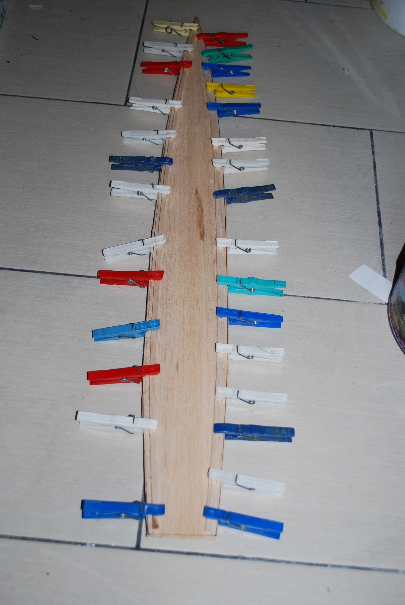

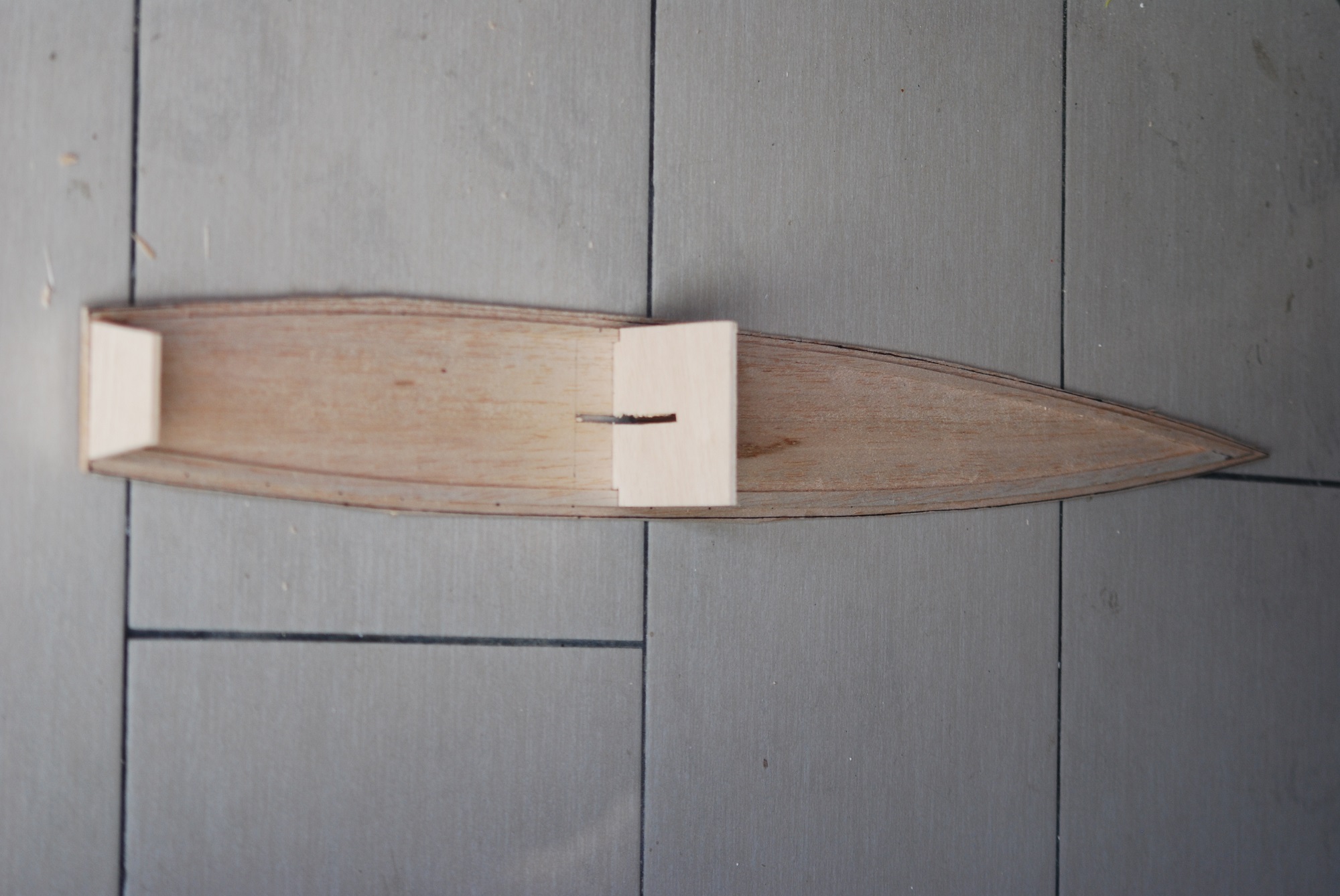

Beitrag: #10Beitragvon ger529 » 28.08.2014, 21:09
Jetzt gehts mit dem ersten Rumpf los. Ich werde versuchen den Bau möglichst einfach zu machen.
So das es eigentlich jedem möglich wäre so einen Cat zu bauen.
Los gehts mit dem Rumpfboden aus 3mm Balsa den ich mal grob ausgeschnitten habe,
Darauf kommen 2 Balsaleisten.
Heckspiegel drauf und einen Spant in den dann die Finne direkt ohne Tasche eingeklebt werden kann.
Spart Gewicht und Zeit ;)
