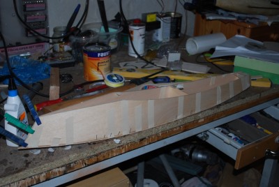

Beitrag: #11Beitragvon ger529 » 30.08.2014, 20:45

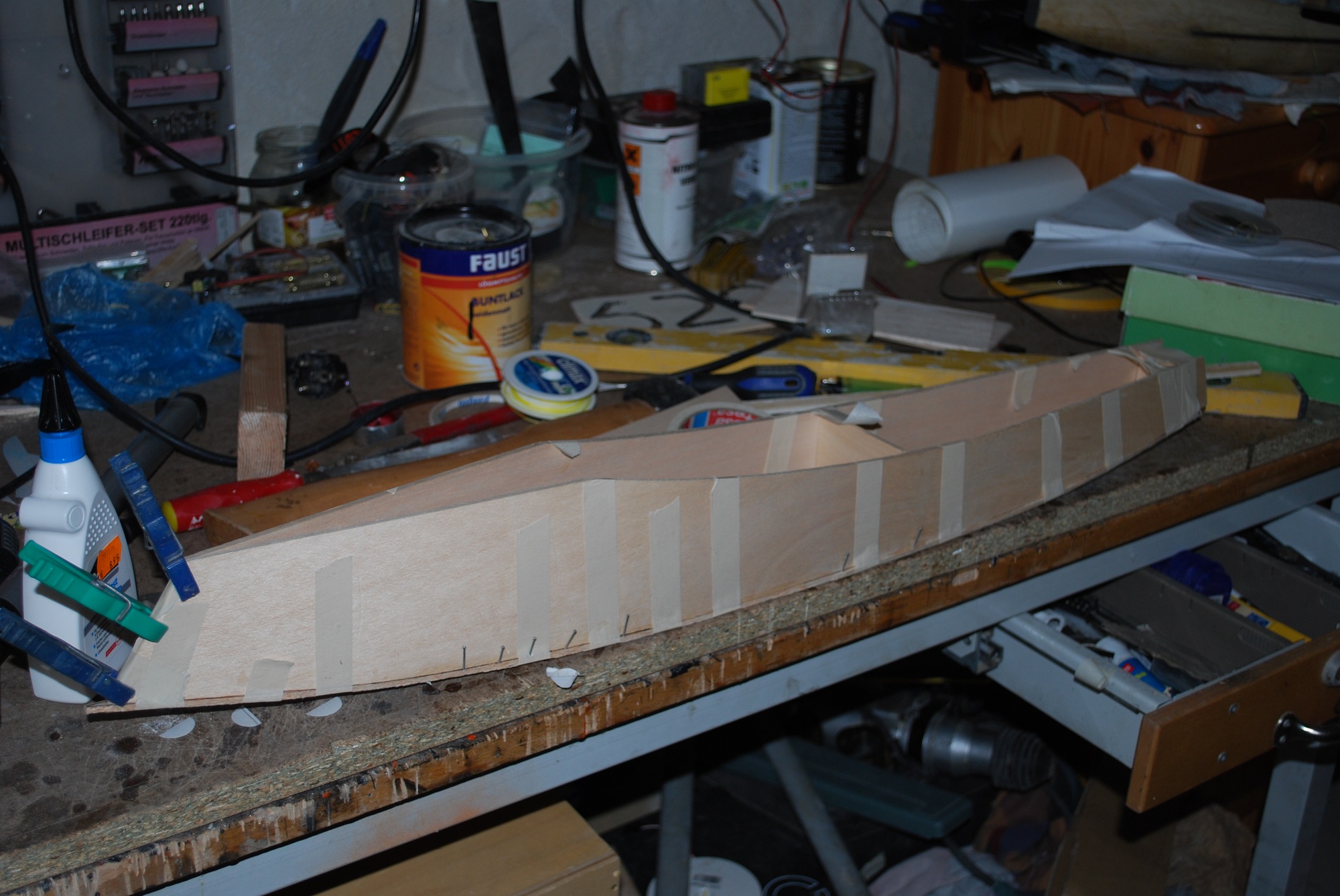

Die beiden Seitenteile aus 4mm Balsa wurden verklebt.
Nur noch schleifen und schon ist der erste Rumpf fertig.

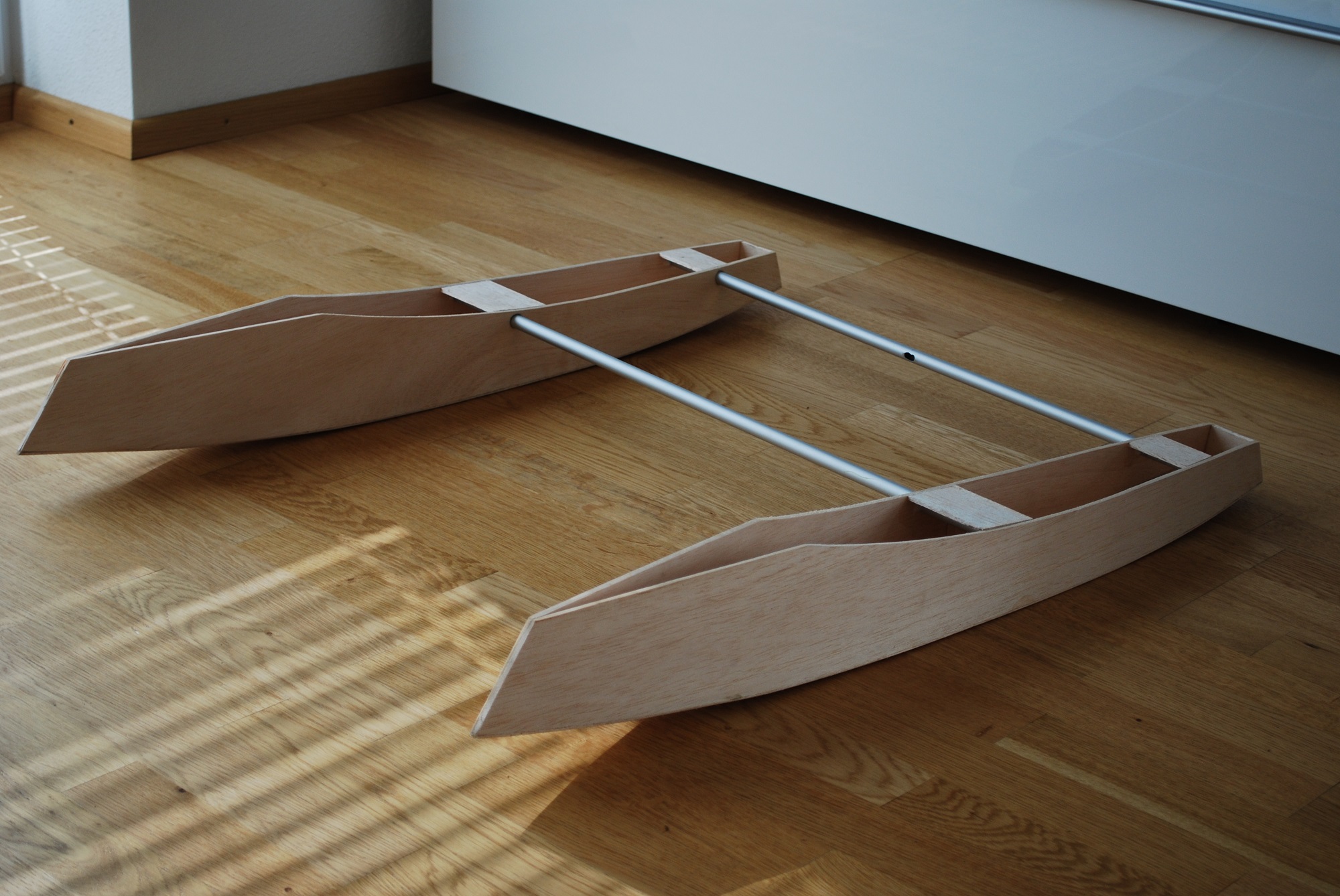

Beitrag: #12Beitragvon ger529 » 12.09.2014, 19:09
Die 2 Rümpfe sind fertig. Ein Rumpf wiegt unbehandelt 80 Gramm.Breit wird der Cat 65cm.
Werde die Rümpfe nur mit Klarlack lackieren. Noch nicht ganz sicher bin ich ob ich sie vorher beizen soll. Hätte noch Nußbaum und Mahagoni in der Werkstatt.

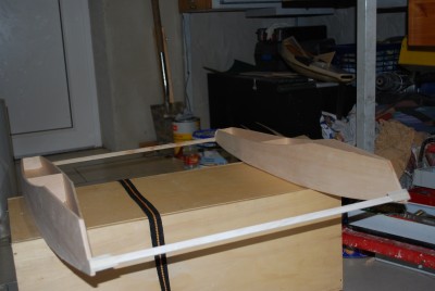

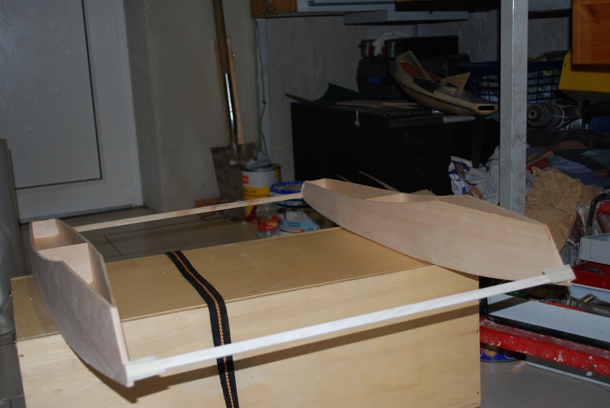

Re: RG80Cat

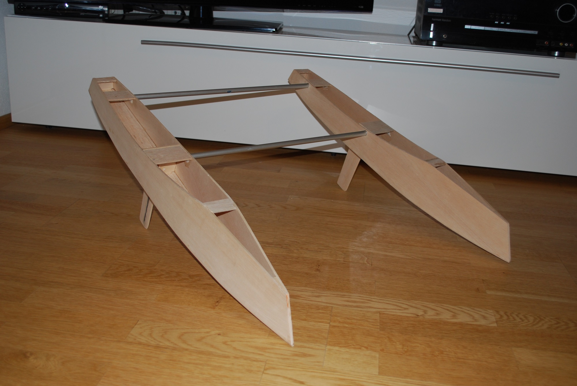

Beitrag: #13Beitragvon ger529 » 15.09.2014, 15:26
Die beiden Rümpfe wurden mit zwei 12mm Alurohren verbunden. In dem hinteren Rohr sind 3 Löcher für die Kabel der Ruderservos gebohrt.
Man hätte auch CFK Rohre nehmen können. Aber die Kosten sollen niedrig bleiben!
Materialkosten bisher 20 Euro

Beitrag: #15Beitragvon mc fly » 16.09.2014, 10:39
schaut gut aus!

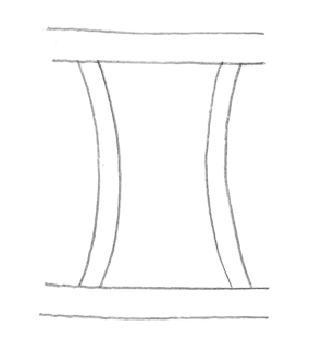

Auf den Fotos wirkt der vordere Beam ziemlich weit hinten. ich hätte da ein bisschen Bedenken was die Torsion der beiden Rümpfe zueinander angeht. Bei den Mini40ern haben die ganzen Boote mit Rohren als Beams das gleiche Problem. Die sind natürlich auch größer und schwerer und es wirken größere Kräfte.
Aber ich könnte mir trotzdem vorstellen, dass du mit der gleichen Problematik in abgeschwächter Form zu kämpfen hast.
Als Wiesel vor ein paar Jahren den Deproni gebaut hatte, wollte ich den in Balsa nachbauen. Da haben mir die Rohre als Beam auch nicht gefallen. Damals hatte ich mal einen Probebeam aus 2x1mm Flugzeugsperrholz und einer Kiefernleiste gebaut. Das machte eigentlich einen guten Eindruck. Mir ist dann mein Umzug und Jobwechsel in die Quere gekommen und es ist bei den Plänen geblieben.
Aber so sah das damals bei mir aus(untere Skizze).
Mit etwas Mehraufwand könnte man die Beams dann auch noch in gebogener Form bauen.

Beitrag: #16Beitragvon ger529 » 16.09.2014, 15:33
Hallo Kristian,
natürlich mit Swingrigg.
So wie du deine Beams geplant hast würde es natürlich auch gehen, aber macht natürlich auch
viel arbeit.
Mit CFK Rohren hätte ich auch bedenken gehabt.
Die 12er Alurohre sollten ausreichen, auch in dieser Position.
Ich kann die Rümpfe jetzt schon nur mit viel Kraft max. 5mm drehen und das Mittelteil wird nochmal zusätzliche Verstärkung sein.
Gruß Christian

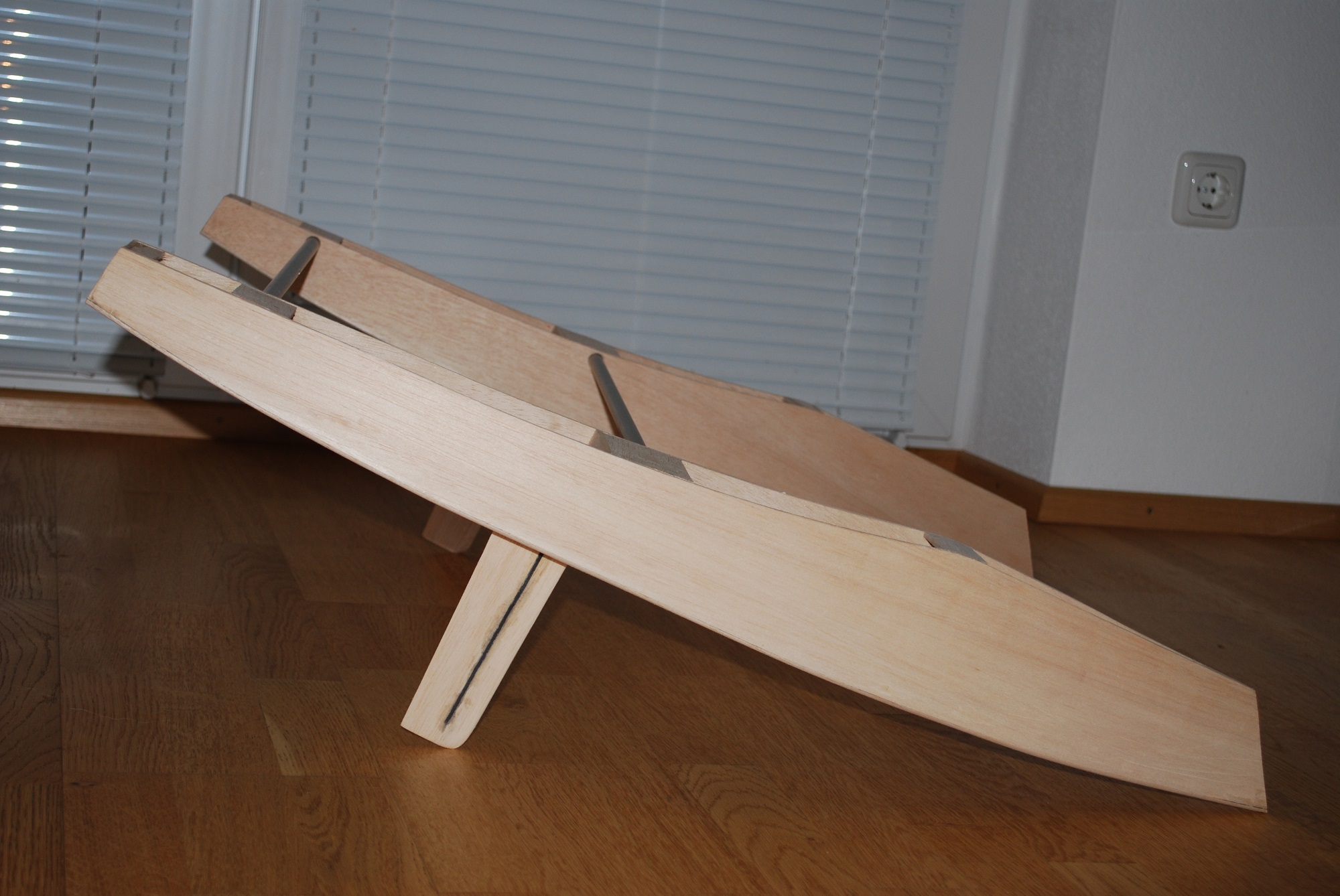

Beitrag: #20Beitragvon ger529 » 18.09.2014, 19:20
Die restlichen Decksteile sind drauf.
Die Schwerter habe ich auch aus Balsa gemacht und mit einem 2mm Kohlestab verstärkt.
Hoffentlich stabil genug da ich hier auch auf Gewebe verzichten möchte.
