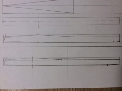

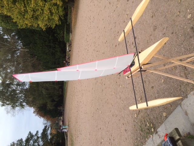

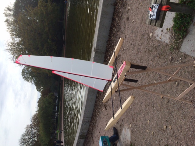

Angeregt vom Beitrag RG80 Cat hatte ich mir überlegt das ich mal einen RG80 Tri bauen möchte.
NeKst RG80 Tri das ging noch auf dem Küchentisch:-)

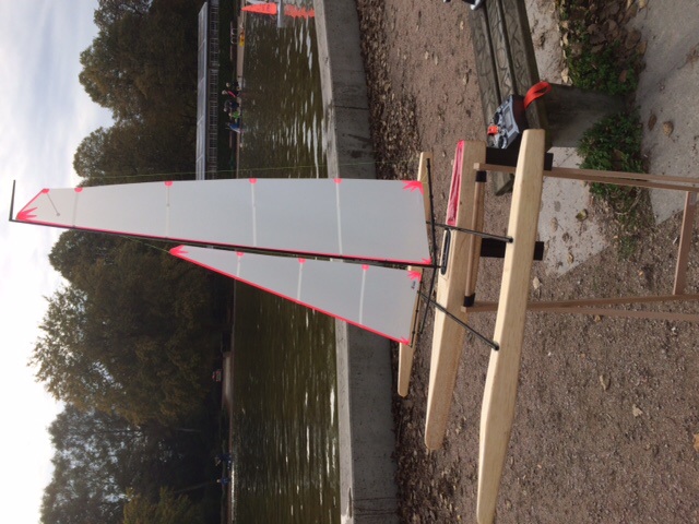

Heute war stapellauf und lief sehr gut bis sich der HS-0255 NG Servo verabschiedet hat.
Der Tri würd richtig schnell in den Böen das war der Hammer.
Nächste Woche neuen Servo holen und dann gibt es mal nehr Bilder.
Da dieses mein erstes Projekt war habe ich mit Balsa gearbeitet.
Mit Bootlack lackier.
Als Mast/ Kiel Tasche hatte ich noch eine von der DF65 liegen.
Das Rigg ist ein A Swingrigg von X-Sails.
Breit ist der Tri 80cm.
Bis bald Olli

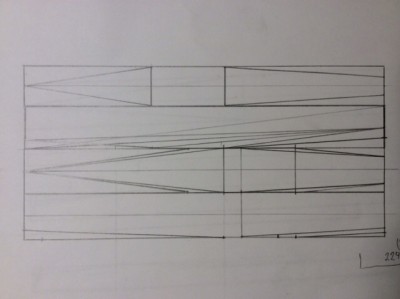

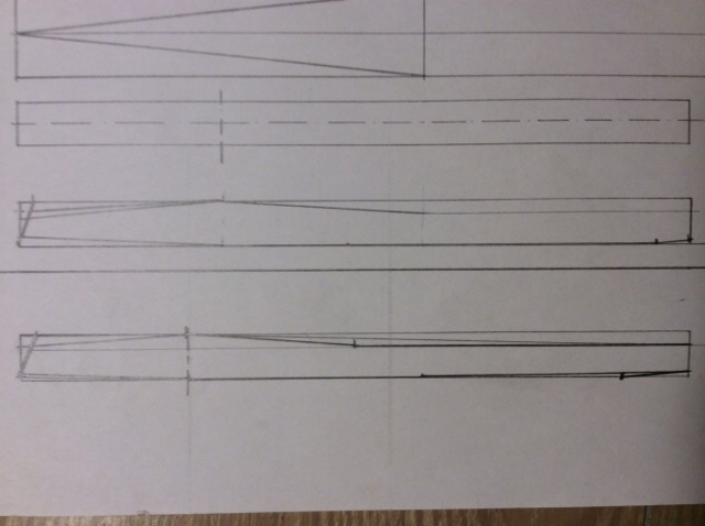

Beitrag: #8Beitragvon becksbennie » 16.11.2014, 16:41
Moin Thorsten ,
also Länge breite ist 780mm Abstand Ruder Finne habe ich von der Dragon Force übernommen. Breite Mittelrumpf max 100mm Höhe max 75mm
Schwimmer Höhe 45 breite unten 50mm breite oben 35mm
Mastposition vom Heck 290mm / 315mm das Plätchen läßt sich drehen so das die Masttasche beide Pisitionen zuläßt.
CFK Röhr Rümpf Schwimmer ist 8mm
Ich mußte das Mastlager etwas nach hinten neigen damit der Tri neutral segelt.
Die Schwimmer haben leider etwas zu wenig Auftrieb so das ich es noch nicht geschafft habe auf einen Schwimmer zu segeln. Der Tri ist aber so wie er ist sehr schnell und es macht richtig Spaß mit Ihm!
Gewicht ohne Rigg aber mit RC und Akku 638g
Die Skizzen hatte ich als Bauplan genommen die hatte ich in 1:4 aufgezeichnet.
Ich werde wohl im Weihnachtsurlaub nochmal größere Schwimmer bauen den auf den zu Fahren ist Pflicht:-)
Also viel Spaß beim Selberbauen
LG
Olli

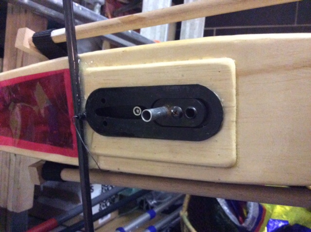

Eine Frage habe ich noch
Ähat jemand eine Idee wo ich die Geschichte mit den Pringeldeckel bekommen kann? Deckel habe ich schon aber das Unterteil auf ein Platte oder zum Aufkleben das fehlt mir noch. Das mit der Folie auf Dauer ist nicht die beste Lösung .
Für Hilfe wäre ich dankbar.
