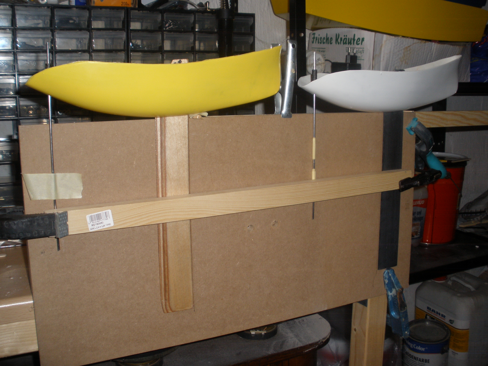

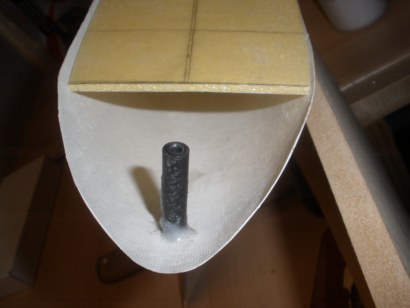

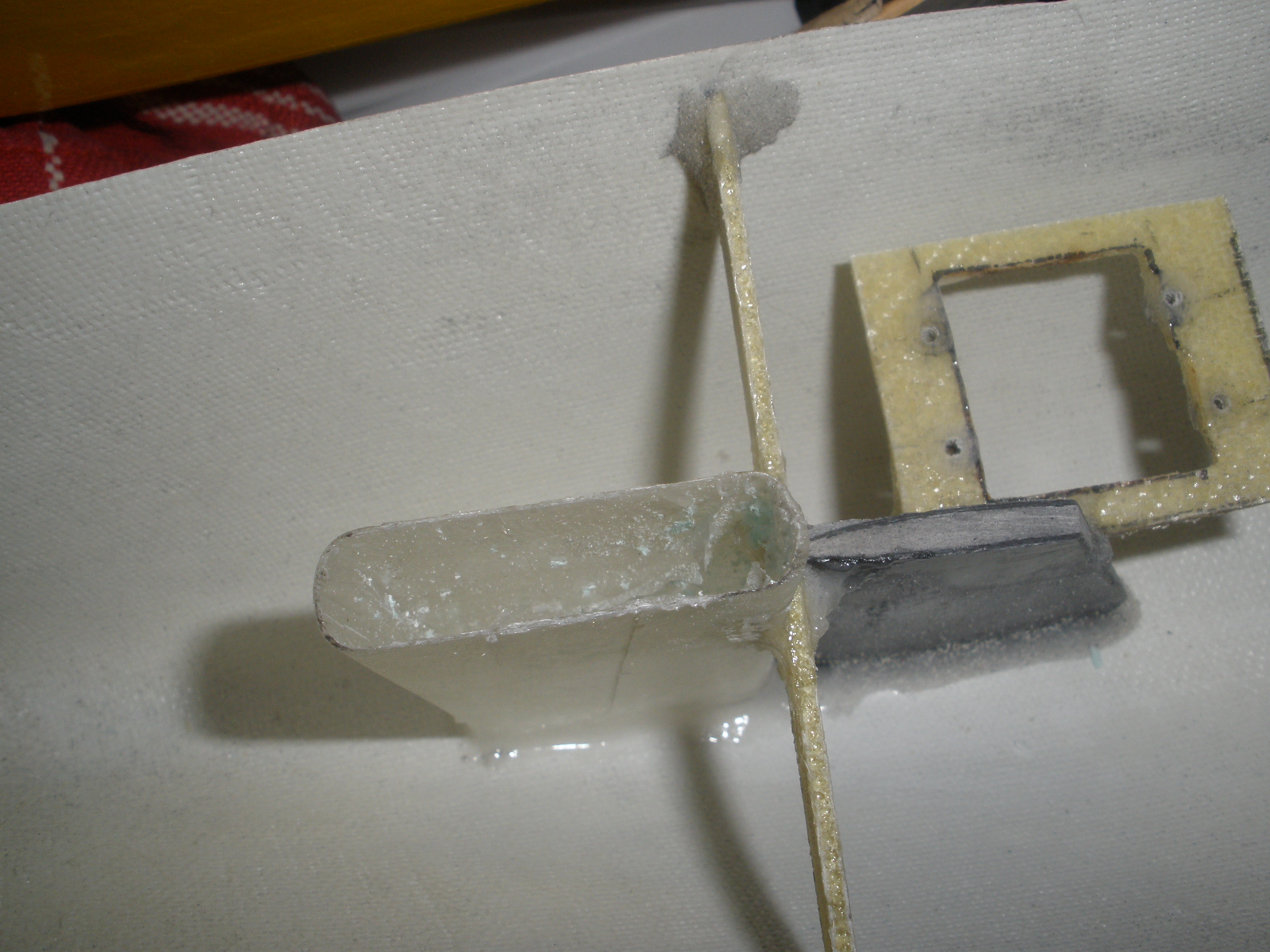

in Lübeck sind wir fleißig gewesen und haben mit
Arne an unseren Footy's gebastelt.Die Finne und der Ruder -Koker ist wie hier schon beschrieben,mit der Brett-Methode montiert.
Das Deck und der Servohalter sind aus Sandwichmaterial hergestellt.
Die Masttasche ist eingesetzt.
Gruß Thomas
