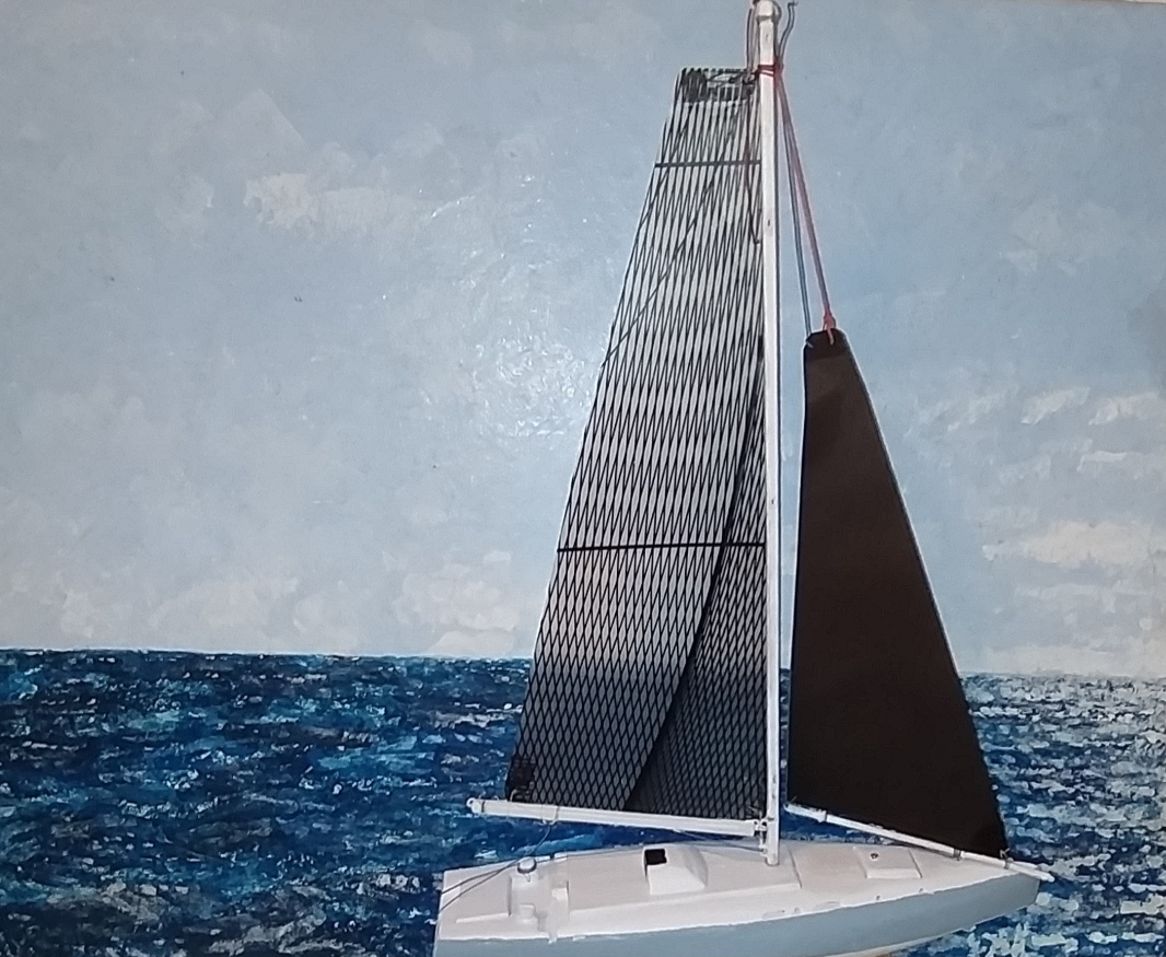

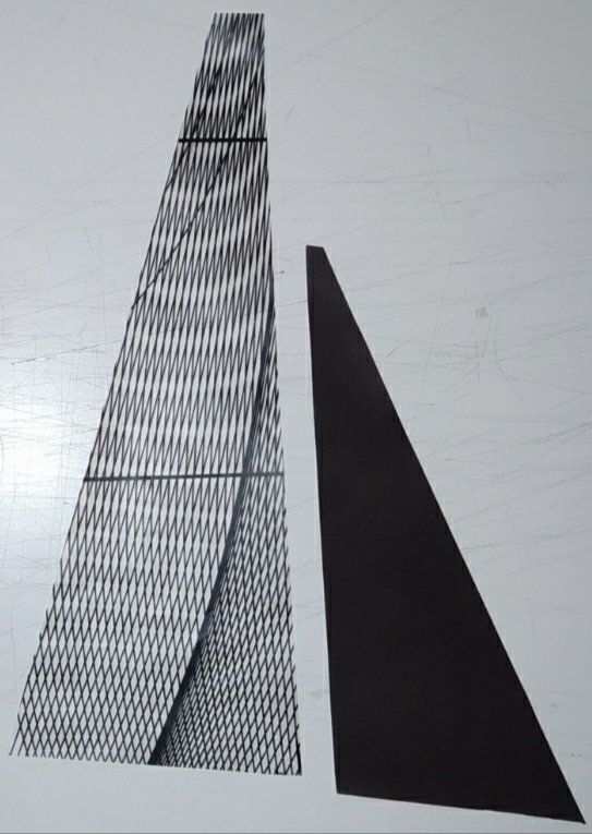

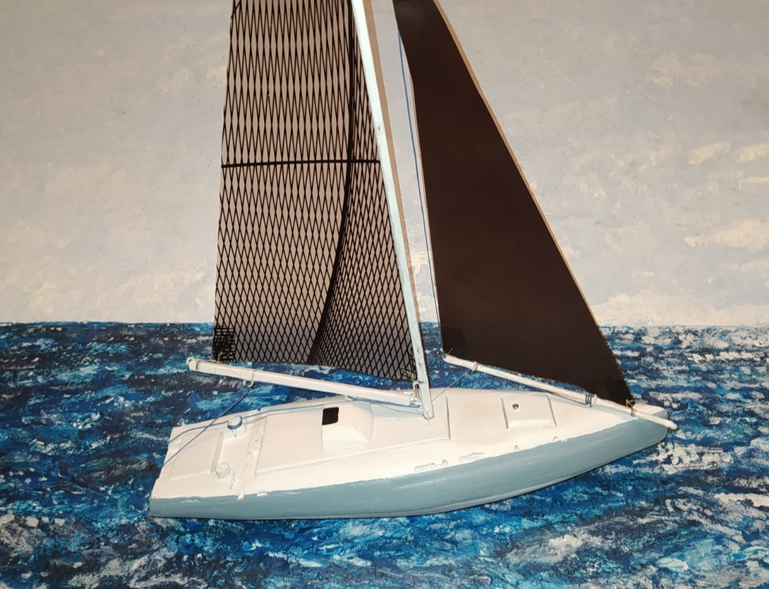

Beitrag: #43Beitragvon Gerd HH » 01.05.2021, 21:00
Segel sind da.
Zierde-Segel die auch zum Einsatz kommen werden.
Weitere Segel werden noch gefertigt.

Re: Foils?
Beitrag: #45Beitragvon Gerd HH » 03.05.2021, 19:46
Hallo Marcus,
aus aber auch aller dünnste Zeichenfolie.
War Restbestand vom IOM / Segelschneiderei.
Dann die Zeichenarie, mit teilweise Luft anhalten.
Kurvenlineale u. Straklatten habe ich ja genügend.
Zeit dauer, glaube Mittagessen, samt Abenddinner + Frühstück, danach ging es mal zum segeln.
Beiträge: 365

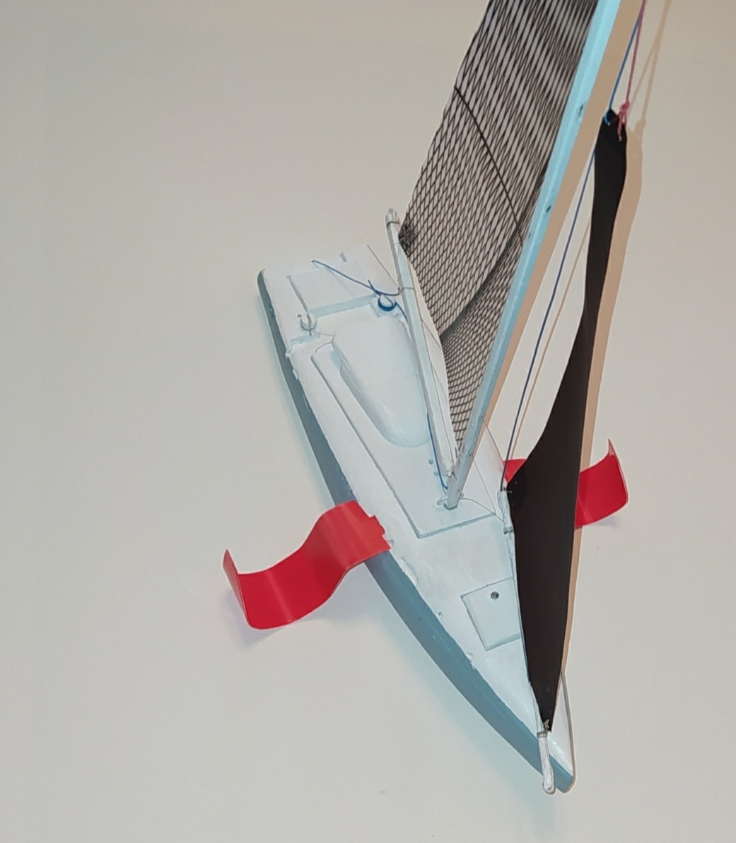

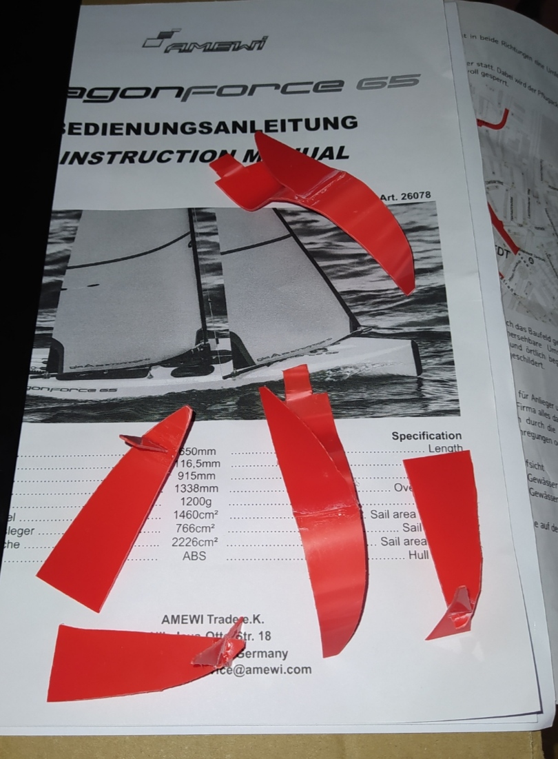

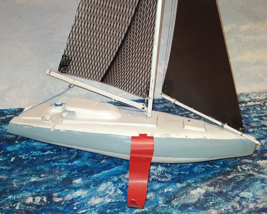

Beitrag: #47Beitragvon Gerd HH » 04.06.2021, 11:17

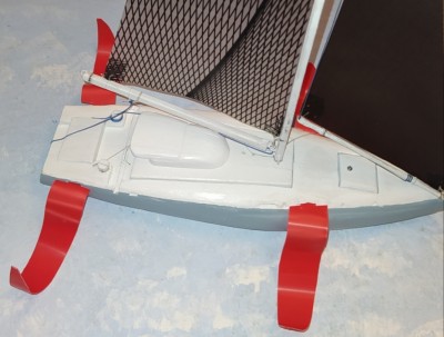

Erste Versuche,
Die Foils sind aus PVC, etwas angewärmt u. in Form gebracht.
Nach sehr vielen Test's, vielen verschiedenen Foils, etc., wird noch sehr lange dauern, werde ich eine Holzform bauen und die hoffentlich richtigen Foils in Holzlamellen verleimen.
Einige Foils werden auch wie Flugzeug Tragflächen aus sehen.
Egal ich will ein positives Ergebnis sehen.
Sonst schluß, Ende, habe dann ein Standmodell.
Das richtige Ergebnis kommt dann hoffentlich ab 1m Rumpflänge.
Jetzt wieder Großboot segeln .
Das Foil ausrichten, ähnlich wie bei der Ballastbombe, ca.2-3° Steigung.
Zum trimmen kann ich die Foils noch etwas nach vorne versetzen.
Beiträge: 365

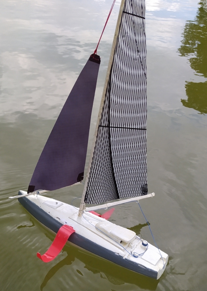

Beitrag: #48Beitragvon Gerd HH » 09.06.2021, 14:31
Die Test's auf dem Wasser, zeigten mir, ich soll noch etwas mehr tuen.
Das werde ich ganz bestimmt machen .
Habe die langweiligen Fotos gelöscht.
Es gibt noch soviele Foilarten, samt Foilmethoden.
Die nächsten 10 Jahre sind gesichert.
Gerne.

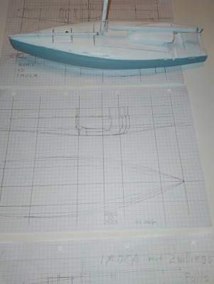

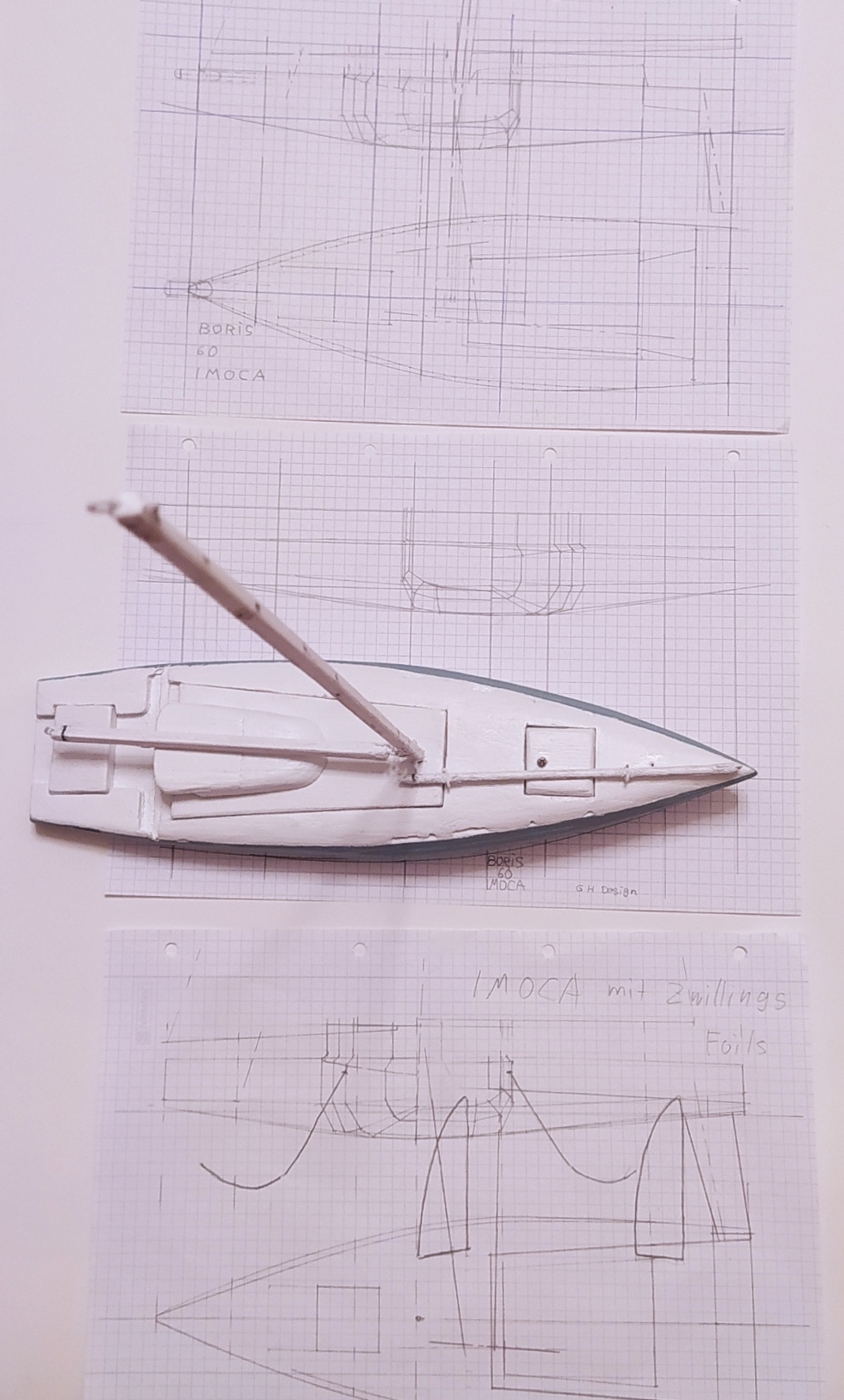

Wenn's auf dem Wasser nicht funktioniert, für Dezember Spass als Eissegler.
Ich brauche dann kein L-oder T-Profil unter den Ruderblätter.
Nur unter dem Mittelruder, Kufen.

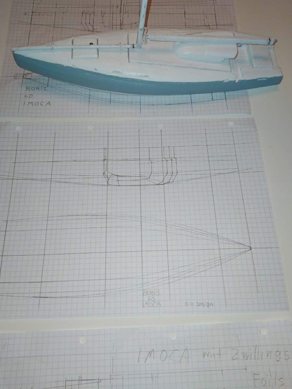

Hier fahre ich Zwillingruder mit L-Profil.
Wenn Mittelruder, dann T-PROFIL.
Beiträge: 365
Re: Foils?

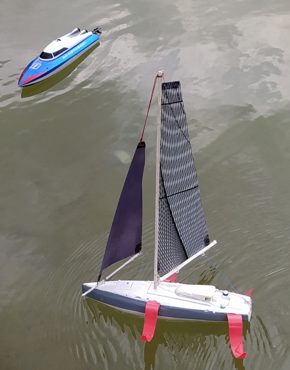

Beitrag: #49Beitragvon Gerd HH » 14.07.2021, 16:07

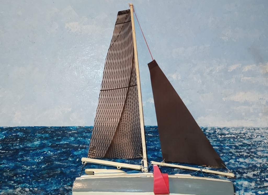

Test,
Segeln fotografieren, hat noch nicht so gut geklappt.
Ohne Kamera sah ich mehr .
Die Boe, d.h. Druck muss im Segel sein .
Raumschots, oder bei Halbwind, sah ich kleine Ansätze ....
Richtung Folien. Sehr , sehr kurz .
Ist die Boe zu hart = Kenterung.
Ballastschwert geht nicht, weil sonst alles viel zu schwer wird.
Ich komme immer mehr, (teste noch sehr viel),
ab 1m Carbonrumpf wird es klappen.
Die Foils, der Winkel zum Bootsrumpf ist das große Geheimnis.
Zusätzlich müssen die Foils steif, ganz klein bisschen elastisch sein.
Es dauert nicht mehr lang dann werden ein paar Profis mit dabei sein.
Weiter Testen.
Leichter Wind. Glitsch klappt noch nicht.
Bin mir noch nicht sicher, diese Fouls oder Zwillingsfoils.
Beiträge: 365

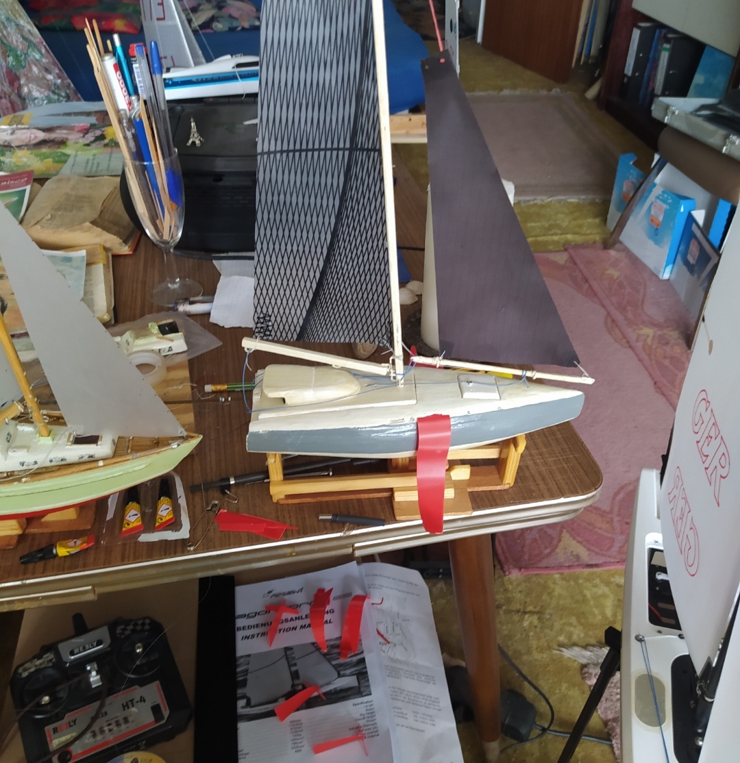

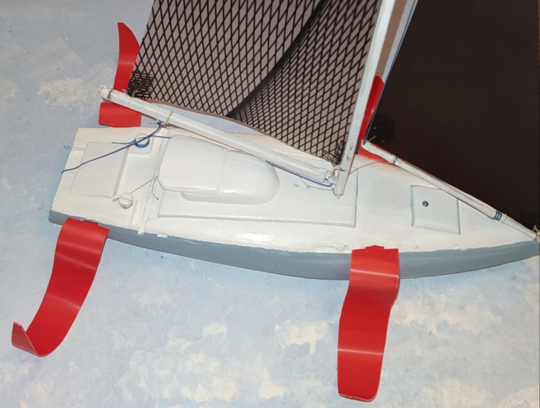

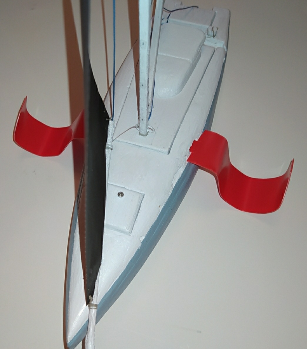

Beitrag: #50Beitragvon Gerd HH » 20.09.2021, 11:53
Neue Foils her,
T-Profil auf Foils & Ruder.
Teste zuerst nur Mitschiffsruder.
Danach die beiden Bb + Stb Ruder.
Wieviel 100 Foils denn noch ?
Wenn Ekke das mal wüßte?
Hoffentlich funktioniert's ?
