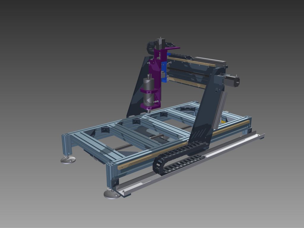

Also habe ich mir Autodesks AutoCAD und später Inventor besorgt.
Nach fast einem Jahr Informationen sammeln, lesen, probieren und konstruieren ist folgendes rausgekommen:
Eine CNC Fräse mit effektiven Verfahrwegen von 1000x500x150mm,

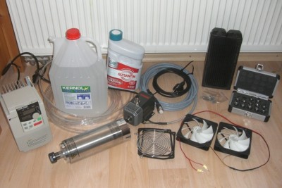

mit ordentlichen Linearführungen, Kugelgewindetrieben und einer wassergekühlten 2,2kW Mechatron Frässpindel.

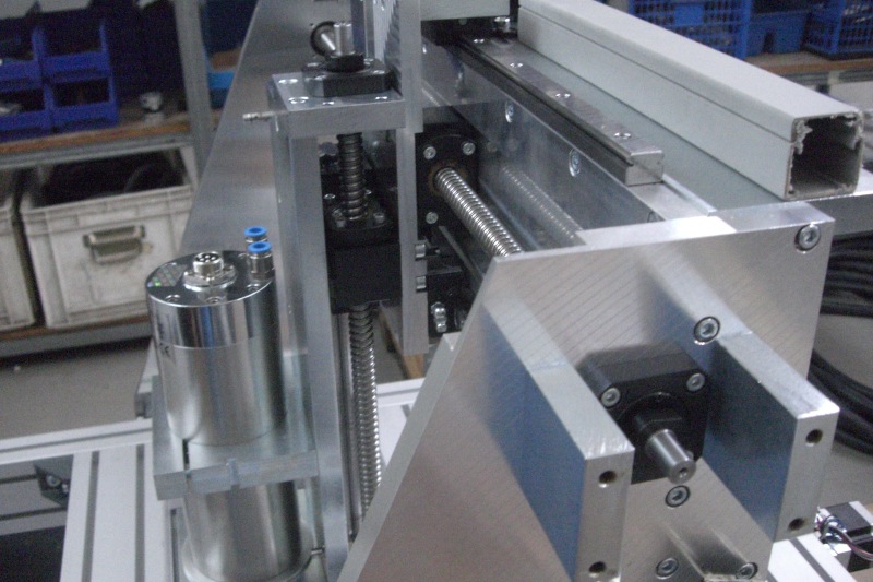

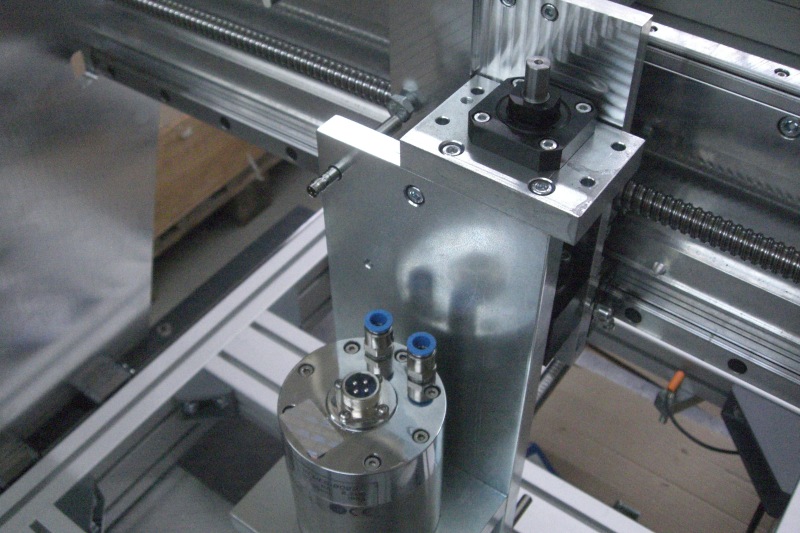

Mittlerweile habe ich angefangen sie zu bauen.
Dabei bekomme ich Unterstützung von einer Firma für Sondermaschinenbau und Konstruktion.
Es wird noch eine Weile dauern bis das ganze fertig ist aber es sieht schon nach etwas aus.
