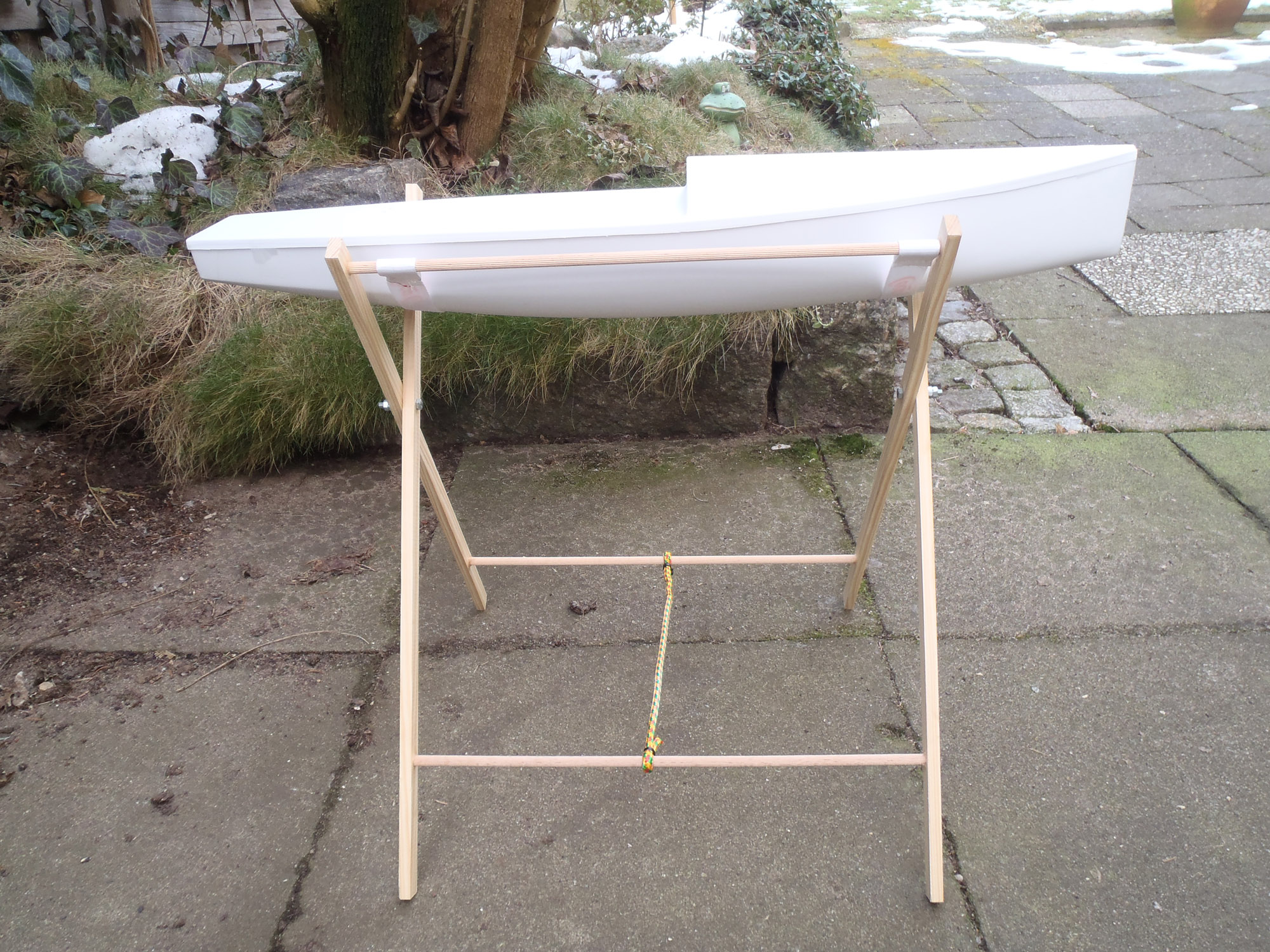

Beitrag: #2Beitragvon Admin1 » 04.01.2013, 20:57
Servus mani,
so ein Ständer ist schnell gebaut.
Material bekommst Du im Baumarkt deines Vertrauens :)
Hab mal ein paar Bilder gemacht und das wichtigste reingemalt...
Ständer ist ausreichend für ca. 28cm Kiellänge (ab Rumpfboden).
Wenn Du einen längeren Kiel fährst müssen die Kieferleisten entsprechend verlängert werden.
Der Ständer auf dem Bild hat für die Gelenke 2 Rohrnieten bestehend aus 4mm MS-Rohr mit jeweils 3 Beilagscheiben. Das Rohr mit etwas Übermaß zugeschnitten wird dann einfach beidseitig aussen mit einem grossen Körner und Hammer aufgebörtelt.

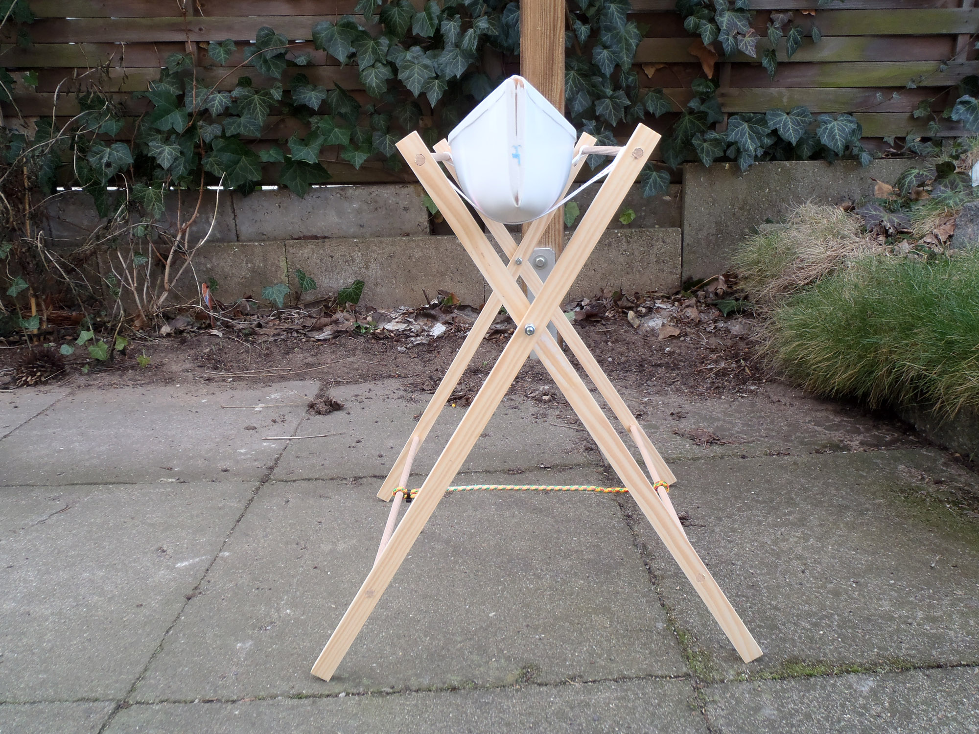

Beitrag: #5Beitragvon Classic » 18.03.2013, 17:06
Moin Max, hallo RC- Segler,
dann will ich mal meinen neuen RG.65 Bootsständer zeigen!
Das Ziel ist, mal einen Ständer zu bauen ,der zur RG.65 passt und nicht Überdimensioniert ist!
-4 Leisten 18 x 20 x 550 mm ( 5 mm Loch als Drehpunkt bei 180 mm )
-2 Rundhölzer 8 x 400 mm ( 8 mm Loch in die Leiste oben bei 20 mm und unten 100 mm )
-2 Gewindeschrauben M5 x 35mm
-4 Muttern M5 ( 2 Muttern als Kontermutter ) es muss nicht immer VA sein
-1 Schlüsselband für den Hals (Werbung)
-1 Stk.Wäscheleine 350 mm
-2 Kabelbinder
- Wasserfester Weißleim
Erst einmal trocken zusammen bauen,denn es muss verschachtelt werden.
Bauzeit 30 min!
Kosten 3,50 Euro
Gruß Thomas

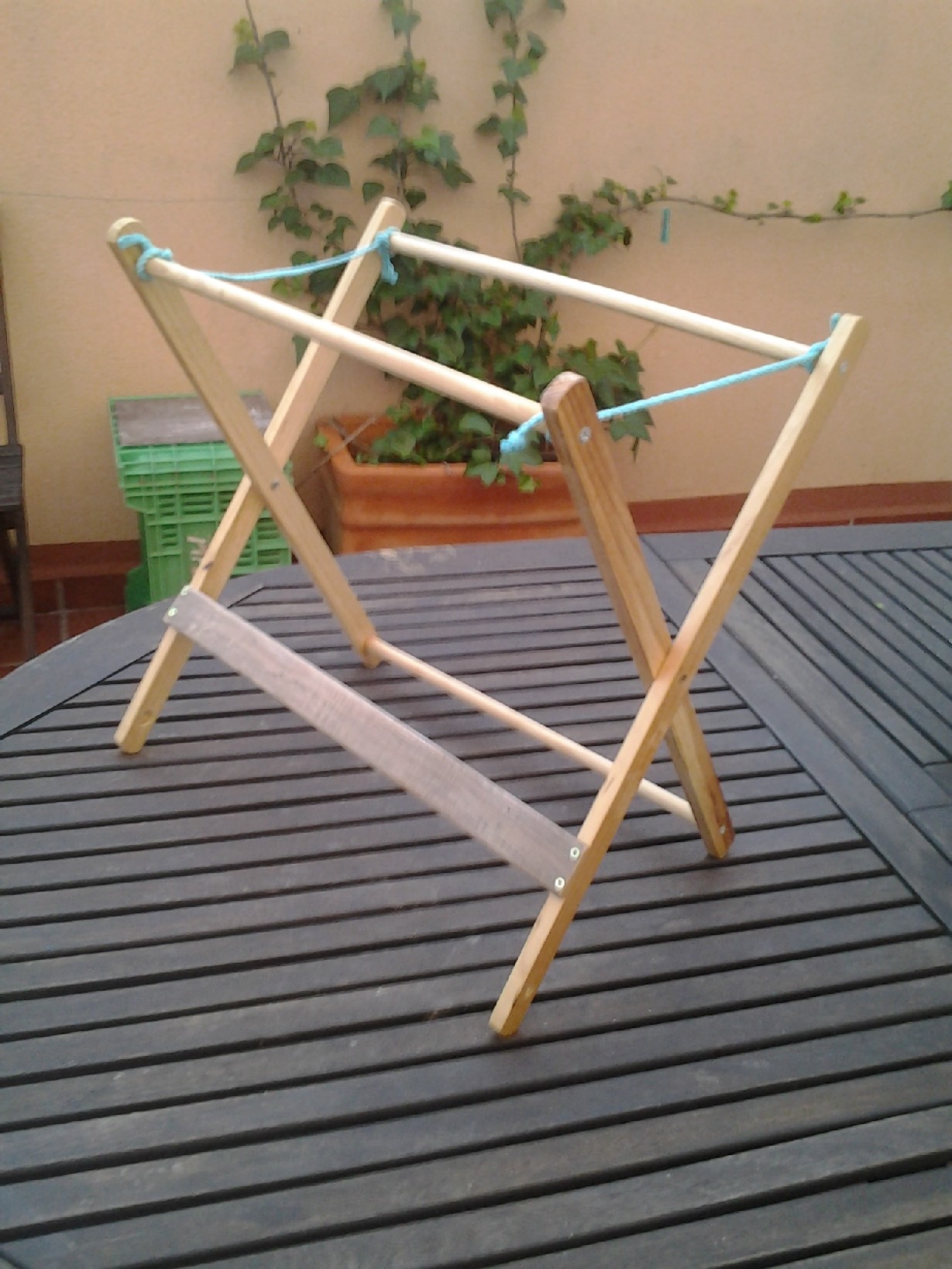

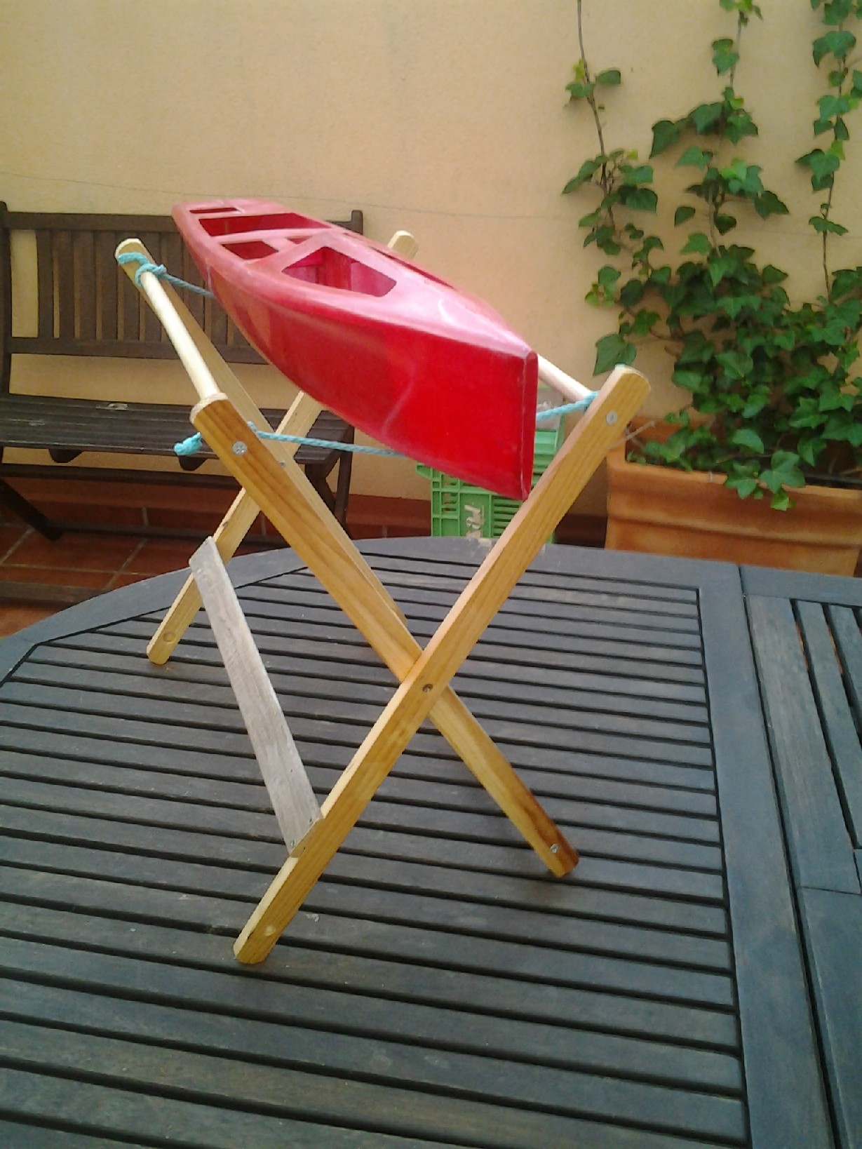

Beitrag: #7Beitragvon Thor069 » 01.06.2013, 20:40
Hallo :)
Da will ich auch mal meinen "Senf" ;) und Model abgeben.
Das Geruest ist von chinesichen billig-Laden(glaube in GER heistt so was Preisknueller) und ist von einem Zeitungsstaender und kostet je nach Grosse/Hoehe so zwischen 1,5-2,5€.
Die Qualitaet ist oftmal durchwachsen und man sollte auch gucken ob der Staender einigermassen Gerade steht.
Meiner hatte einen Stab kaputt und dafuer hat mich der Staender dann nur 1,5€ statt 2,5€ gekostet und ich habe dafuer einfach ein flache Leiste verschraubt
Mann muss nur auf einer Seite die Schrauben loessen und den Staednerstoff rausziehen.
Dann noch einen Faden oder Band zwischen die Seiten befstigen,verknoten und FERTIG ist der Bootsstaender.

Beitrag: #8Beitragvon weha » 01.06.2013, 22:02
Hallo Thorsten
Dein Bootsständer sieht nicht schlecht aus !
Aber Du solltest noch 5 Minuten Arbeit investieren
Der Drehpunkt der beiden Teile sollte mindestens 10 cm höher sein
dann wírd er oben nicht so breit , aber dafür unten breiter
etwas Wind wirft ihn sonst sehr leicht um.
