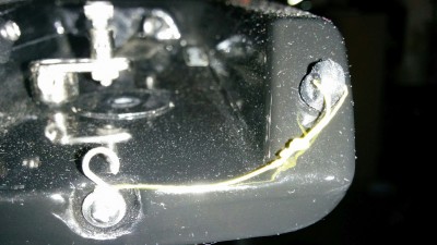

Ich würde Auge 4 heraus drehen und hinten auftrennen (Dremel und Minitrennscheibe) so das ein Haken entsteht.. Ist so auch auf der GB-Seite beschrieben.
Dann kann man das Boot auch mal abriggen ohne gross rumzutüddeln :)
Aus dem Grund ist da bei mir wohl eine Schraube.
Dann habe ich bei mir noch sämtliche Vertiefungen für die Augen etwa bis zur hälfte mit Harz aufgefüllt. Die Augen halten dann besser und sind garantiert dicht.
Zum sichern der Knoten am Rigg.. ein (grosser) Tropfen Sekundi auf eine Unterlage geben (Hochglanzwerbeprospekte eignen sich dafür gut) und dann mit einer Nadel / Zahnstocher da reintauchen und so einen Minitropfen vom Sekundi abnehmen und an den zu sichernden Knoten streichen. So lässt sich der Kleber problemlos platzieren und man versaut sich nichts .. mache ich bei allen Riggs so.

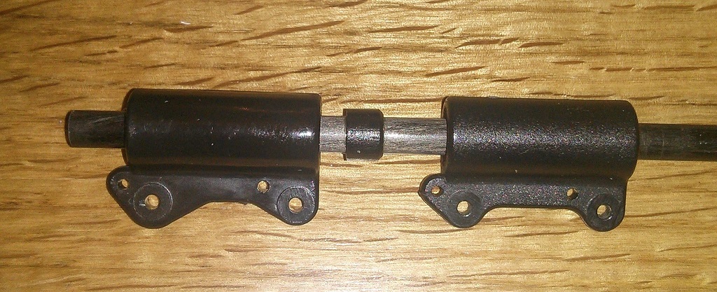

In der letzten Version die mir bekannt ist wurden die Segellattenenden verstärkt und die Patches auf den Segeln verstärkt.
Der Lümmelbeschlag ist auch überabeitet worden. Links neu rechts alt.

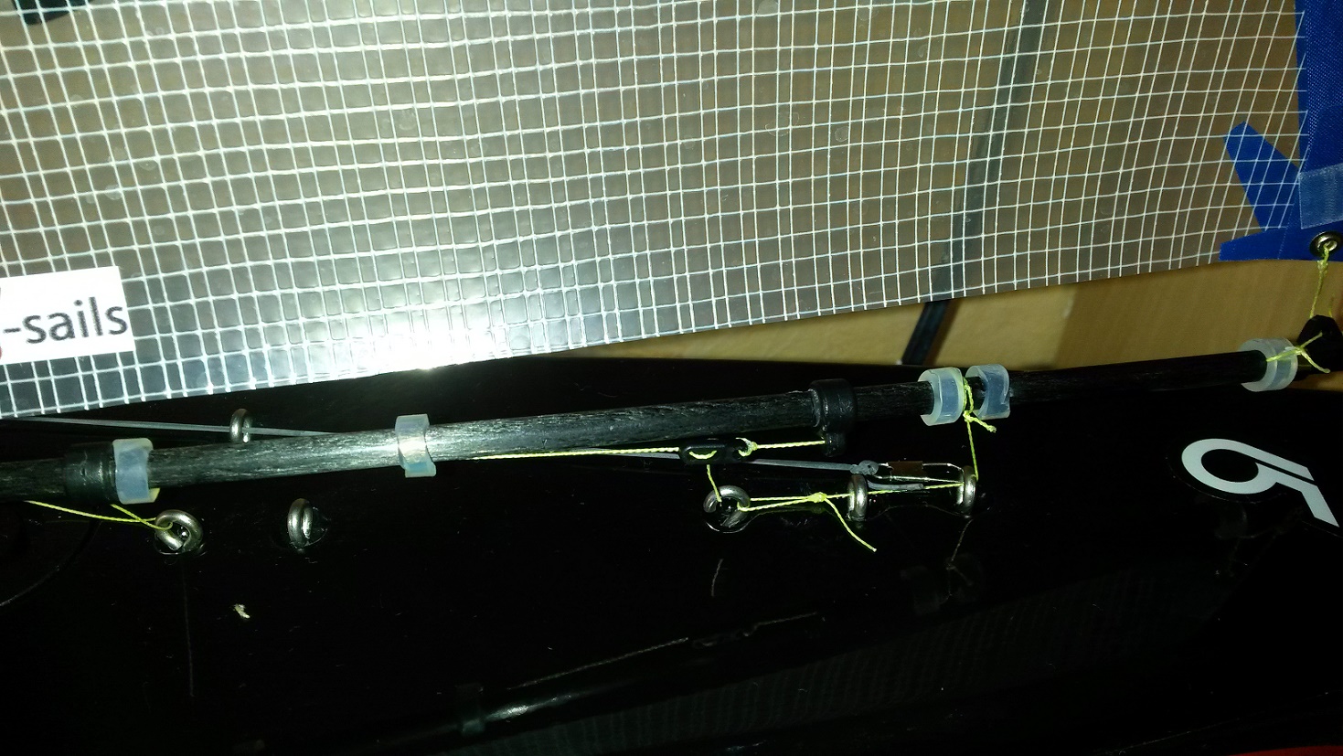

Jetzt brauche ich einen Hinweiß, wie ich die schlechten Silikon Ringe an meinen Bäumen,aus dem Baukasten von Staufenbiel, in den Griff bekomme.

Beitrag: #16Beitragvon Paula » 20.03.2016, 14:08
Hallo Thomas,
ich verwende Spritschlauch vom Motorroller.
Gruß Sigi

Da die Holepunkte an den Bäumen verklebt sind,bekomme ich die Schlauchabschnitte nicht mehr
montiert. Dann werde ich wohl auf 5mm Drachen Clips zurück greifen,obwohl sie eine Schwachstelle bilden.

Beitrag: #18Beitragvon Paula » 21.03.2016, 08:27
Hallo Thomas,
wo ich nicht mehr den Schlauch überschieben kann, verwende ich kleine Kabelbinder.
Gruß Sigi

Beitrag: #19Beitragvon Classic » 21.03.2016, 09:22
Ahoi Sigi,
da hast Du Recht.Mit kleinen Kabelbinder würde es gehen.

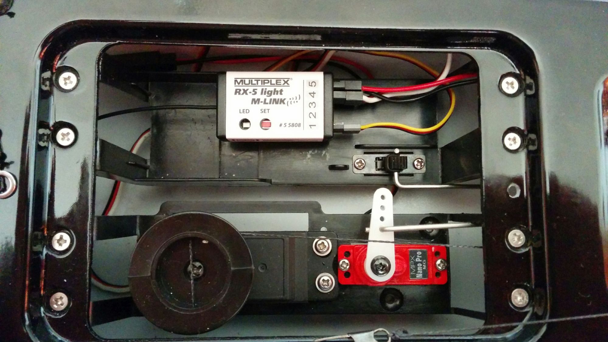

nachdem ich inzwischen das Boot von thomas gekauft habe bin ich momentan dabei ein paar Dinge zu verändern. Das Boot hat inzwischen das kurze Kielschwert - damit kann ich dann in Hamburg im Stadtpark im Modellbootbecken segeln. Außerdem habe ich das Ruderservo gewechselt, weil ich mit dem eingebauten Servo das Problem von ungleichmäßgen Ausschlägen hatte. Eingebaut ist jetzt ein baugleiches Servo zu Hitec HS-65MG, welches auch vielfach in GB eingesetzt wird.
neues Servo verbaut

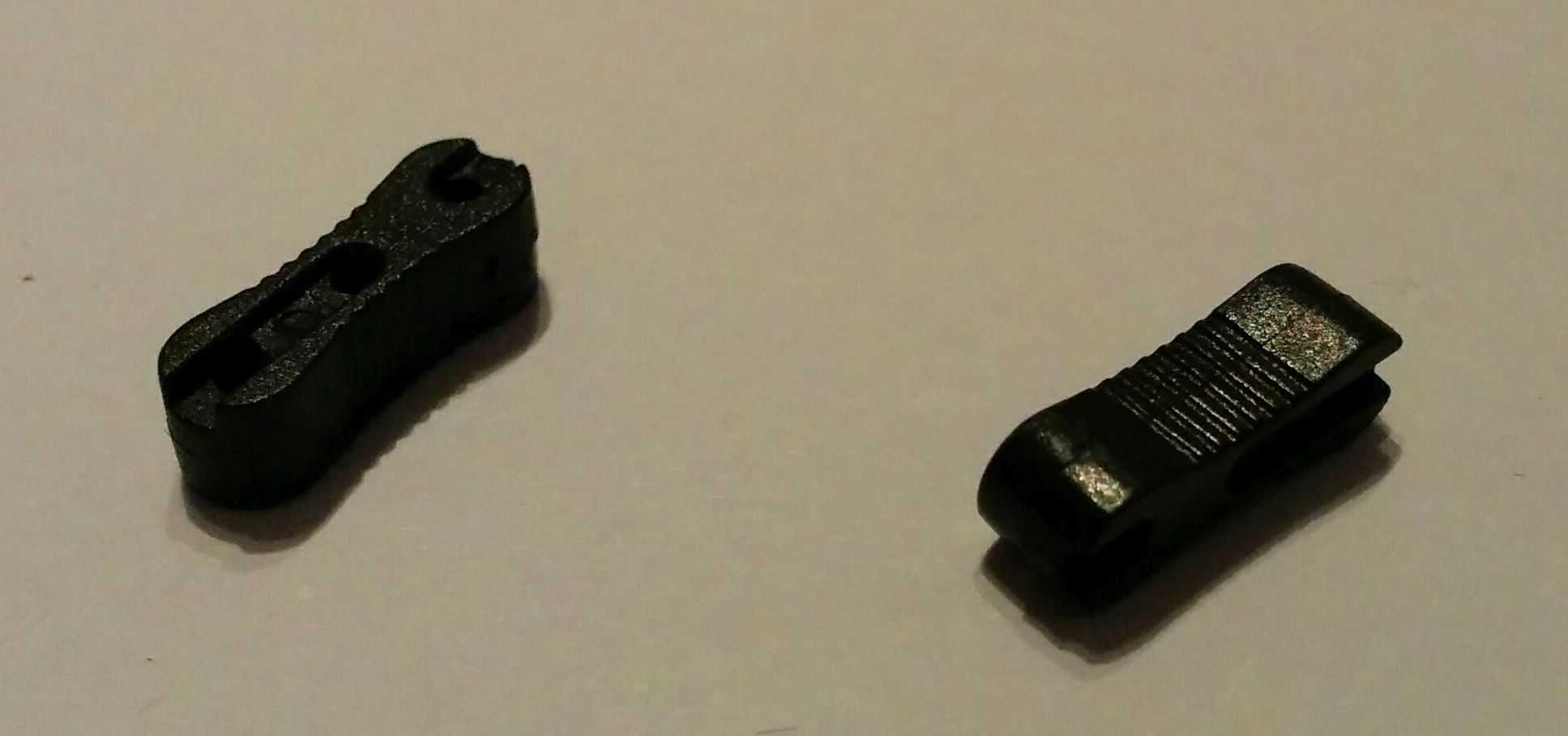

Beim Rigg werde ich die Klemmschieber gegen die neuere Ausführung austauschen, welche ich persönlich besser finde
Klemmschieber - Neue Ausführung
