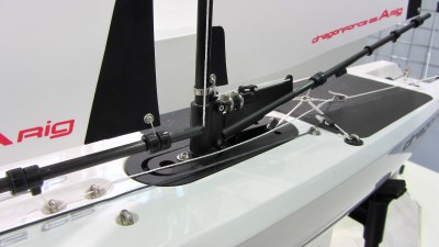

andyhoff hat geschrieben:(...)
Funktional ist der absolut super. Mit der rechten Mutter wird eingestellt und mit der linken dann gekontert. Durch den grossen Durchmesser der Rändelmutter lässt sich das sehr feinfühlig justieren.
Gute Idee ..... aaaaber ich möchte stark bezweifeln daß das noch den RG-Regeln entspricht? Das sind doch etwas mehr als 12mm :) und für eine 'lokale Abweichung' ist mir das ganze auch deutlich zu groß!
Hallo Andy,
ich lese mich gerade in das RG-65-Regelwerk ein. Warum sollte das nicht regelkonform sein mit Blick auf Regel 5.3.2 der internationalen RG-65-Klassenregeln:
"5.3.2 Fittings constituting a definitely local extension (goosenecks, downhauls, rigging of the
stays, etc.) do not form part of the section of the spars."
"5.3.2. Lokalen Abweichungen durch Beschläge (Lümmelbeschläge, Niederholer, Anschlagpunkte für Stage, …) gehören nicht zum Querschnitt der Spieren."
Gerade das etc. in der Klammeraufzählung deutet doch an, dass es nur eine nicht abschließende, beispielhafte Aufzählung ist.
Übrigens wirbt der Anbieter des Modells auf seiner Website ja mit dem Etikett "RG-65-Klasse", er müsste (?) also für die Einhaltung des Regelwerkes gerade stehen!?
Freundliche Grüße aus Dresden
Ernst
EDH
Beiträge: 88
Wohnort: Dresden
Titel: Lieber spät als nie!
Segelnummer: GER 347
Bootstyp: Icon
Re: DragonForce V6
Beitrag: #13Beitragvon GER O » 04.02.2017, 14:49
das mit dem Lümmelbeschlag, Niederholer sehe ich wie Ernst.
Jedoch müsten zur Beurteilung mehrere AuslegungsKriterien hinzugezogen werden.
Dass hier eigentlich ein Niederdrücker eingesetzt wird, ist wohl unerheblich, doch auch Größe und Funktionalität ist zu beachten. Ohne das Ding gesehen, geschweige in der Hand gehabt zu haben sehe ich anhand der Bilder nicht, dass die Fläche unnötig groß wäre.
Lediglich über, ich nenne dies mal, Trägerdreieckplatte kann man sich unterhalten. Ob sie jetzt gelocht sein sollte oder nicht.
Ich sehe auch keine Absicht irgenteine Regel bewußt zu umgehen.
Wenn Andy aber den Eindruck hat, das Ding ist unnötig groß, müßte man halt ein Loch reinbohren. ;)

Beitrag: #15Beitragvon andyhoff » 04.02.2017, 21:44
Servus,
ich bin sicher nicht der Regelpapst :D
Und klar sind mir diese Ausnahmen bekannt. Aber da ist unsere bisherige Regel etwas schwammig.
Man kann das alles auch übertreiben .. könnte auch einen Niederholer bauen der 200mm lang ist :mrgreen:
John meinte dann auch man könnte ja ein Loch rein machen. Das währe schonmal was. Aber von mir aus ist das OK. Ist mir halt direkt ins Auge gesprungen weil es ja auch dem OD-Gedanken nicht eben förderlich ist.
Der Werbetext auf der Seite kann durchaus noch teilweise von der alten Version stammen. Mich macht halt auch stutzig das man auf der neuen nirgendwo mehr ein :65: Zeichen findet .. weder am Rumpf noch im Segel.
Man sieht .. die neuen Segel sind absolut TOP!
