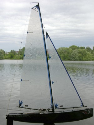

heute war wieder Probefahrt. Gleiches Boot andere Segel.
Diesmal keine profilierten sondern einbahnige Segel aus Gittermylar (40g/qm).
Soweit mir bekannt, ist das wohl der Weg den die Engländer gehen wollen. Keine Bahnensegel, alles einfach gehalten.

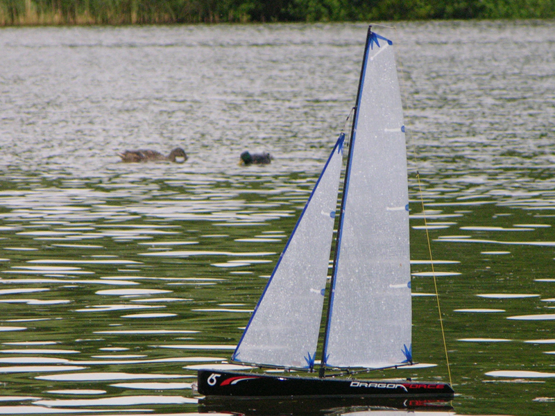

Beitrag: #15Beitragvon Classic » 15.06.2013, 18:24
Moin Sailer,
Arne hat mir neue Segel gemacht, die gute Qualität ist ja hier ,bei den RG-Segler bekannt.
Das Boot ist trotz monsum -artigen Regen innen trocken geblieben.
Die RG.65 ist einfach und zweckmäßig aufgebaut und reagiert sehr gut auf das Ruder.
Nach einigen trimm Massnahmen denke ich ,das ich bei einer RG.65 Regatta unauffällig mitsegeln kann.

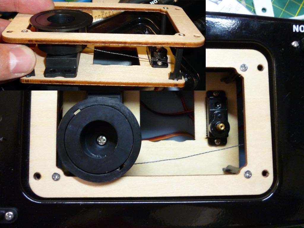

Zum Gewicht: ein guter Freund von mir nennt sowas immer das Wunder der Addition...
Hier mal ein bischen zu RC Anlage:
Winde 53g,
Empfänger 15 g,
"RC Tray" (also das ganze Holzteil wie auf dem Photo unten zu sehen)+Ruderservo: 27 g
Mal grob Überschlagen wären da mit meinen Standardteilen die ich sonst verbaue und etwas Änderung am RC Einbau ca. 50g Ersparnis drin.
Die Finne wiegt ja 100g, mit z.B. der bekannten abgeätzen Alufinne sind da je nachdem wie lang man sie macht auch 30-50 g Abzug drin. (Es ist übrigens auch ein kurze Finne für Gewässer mit wenig Tiefgang geplant, wer also nicht basteln kann/will kriegt damit sicher auch schon etwas was für wenig Wind besser ist (weniger Gewicht und geringere benetzte Fläche).
