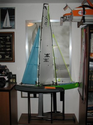

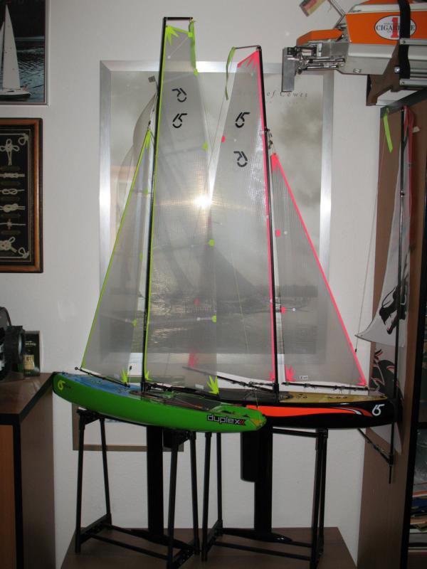

Beitrag: #25Beitragvon Windfänger » 24.10.2015, 08:15
Hab in meinen 2 DF's die LiFE-Packs von HK mit 700mAh.
Sind klein, leicht und halten den ganzen Tag durch und auch die Stromspitzen der Servos aus :tup: .
Desweiteren sind beide mit Riggs von Arne aufgewertet worden, was wohl die grundlegendste Verbesserung
darstellen dürfte.
