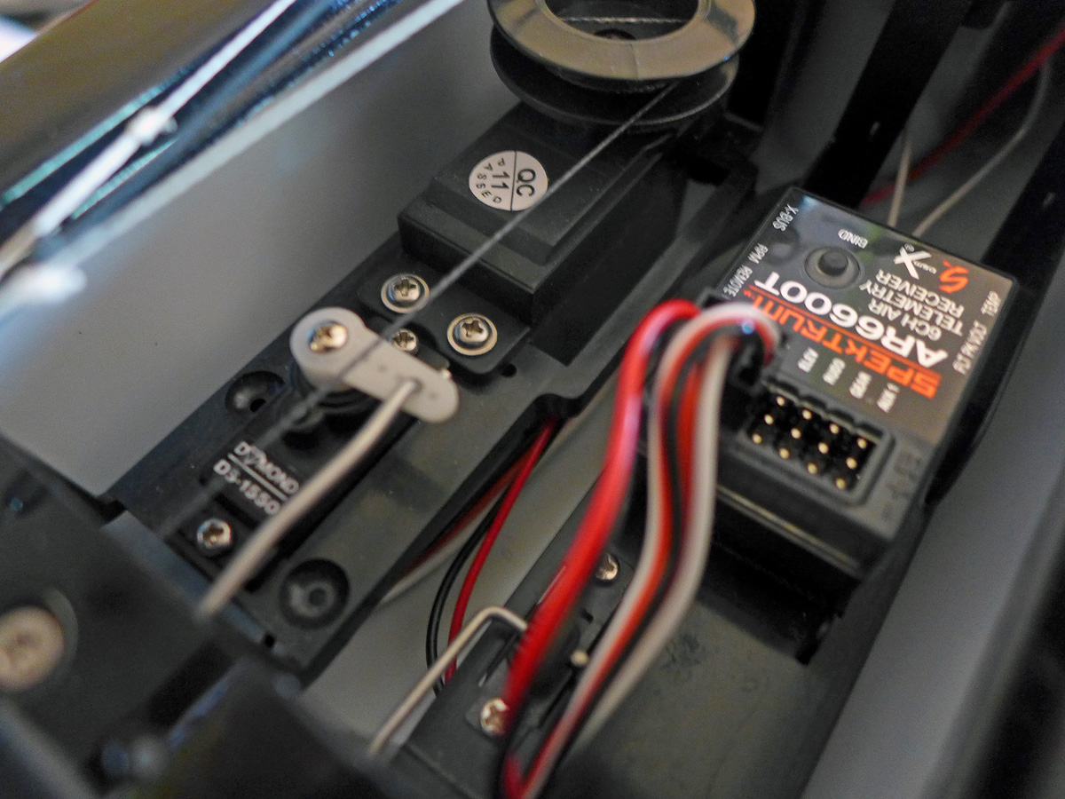

Beitrag: #25Beitragvon Uwe » 14.04.2017, 15:20
Hallo DF65 Skipper,
ich bin ganz neu hier bei euch aber ich denke, ihr kennt mich ;)
Bei meiner DF habe ich das Ruderservo gleich getauscht. Ich hatte hier noch ein digitales Dymond DS-1550 MG zu liegen und es sah mir sehr passend aus. Dem war dann auch so: es passt ohne Probleme saugend in den Ausschnitt, sogar auch das Anschlusskabel steht nicht über, es lässt sich wie beim Original störfrei nach unten wegdrücken. Ich denke für EUR 20.- ist das eine saubere Alternative.
Achja: meine DF ist dann doch eine V5 :D
Gruß Uwe

Beitrag: #26Beitragvon Donk » 14.04.2017, 18:37
Servus Uwe
ist das dann nicht gegen die Klassenregeln der OD-Klasse? :?:
Dachte / meine auch gehört zu haben, dass nur original Servo / Winde zulässig ist.
Vielleicht liege ich aber auch falsch :oops:
Beiträge: 640
Re: DragonForce Evolution
Beitrag: #27Beitragvon GER263 » 14.04.2017, 19:41
Die Winde muß das originale Modell sein,
als Ruderservo geht jedoch jedes Servo, das in den Ausschnitt passt (ohne selbst vorgenommene Anpassungen).
GER263
Beiträge: 28
Registriert: 03.08.2016, 18:06
Titel: tuppesw
Segelnummer: 263
Beitrag: #28Beitragvon Uwe » 14.04.2017, 22:22
Genauso ist es:
auch im Shop von Mike Weston gibt es diverse optionale Ruderservos von hitec für den OD-konformen Austausch. Nur die Winde muss drin bleiben, weshalb auch immer :?:
Leider darf ich den Rollenblock am Heck auch nicht gegen einen solchen mit Kugellagern tauschen :x
Beitrag: #29Beitragvon GER263 » 15.04.2017, 09:36
Uwe hat geschrieben: Nur die Winde muss drin bleiben, weshalb auch immer :?:
Wegen Kraft, Wickelweg und Geschwindigkeit. Die originale ist ja nicht so schnell.
Beim Ruder sind die Unterschiede nicht so relevant.
GER263
Beiträge: 28
Titel: tuppesw
Segelnummer: 263
Beitrag: #30Beitragvon Donk » 15.04.2017, 18:46
Alles klaro! Vielen Dank für die Aufklärung!
Ist doch immer besser, als das "hören" und "sagen"!
