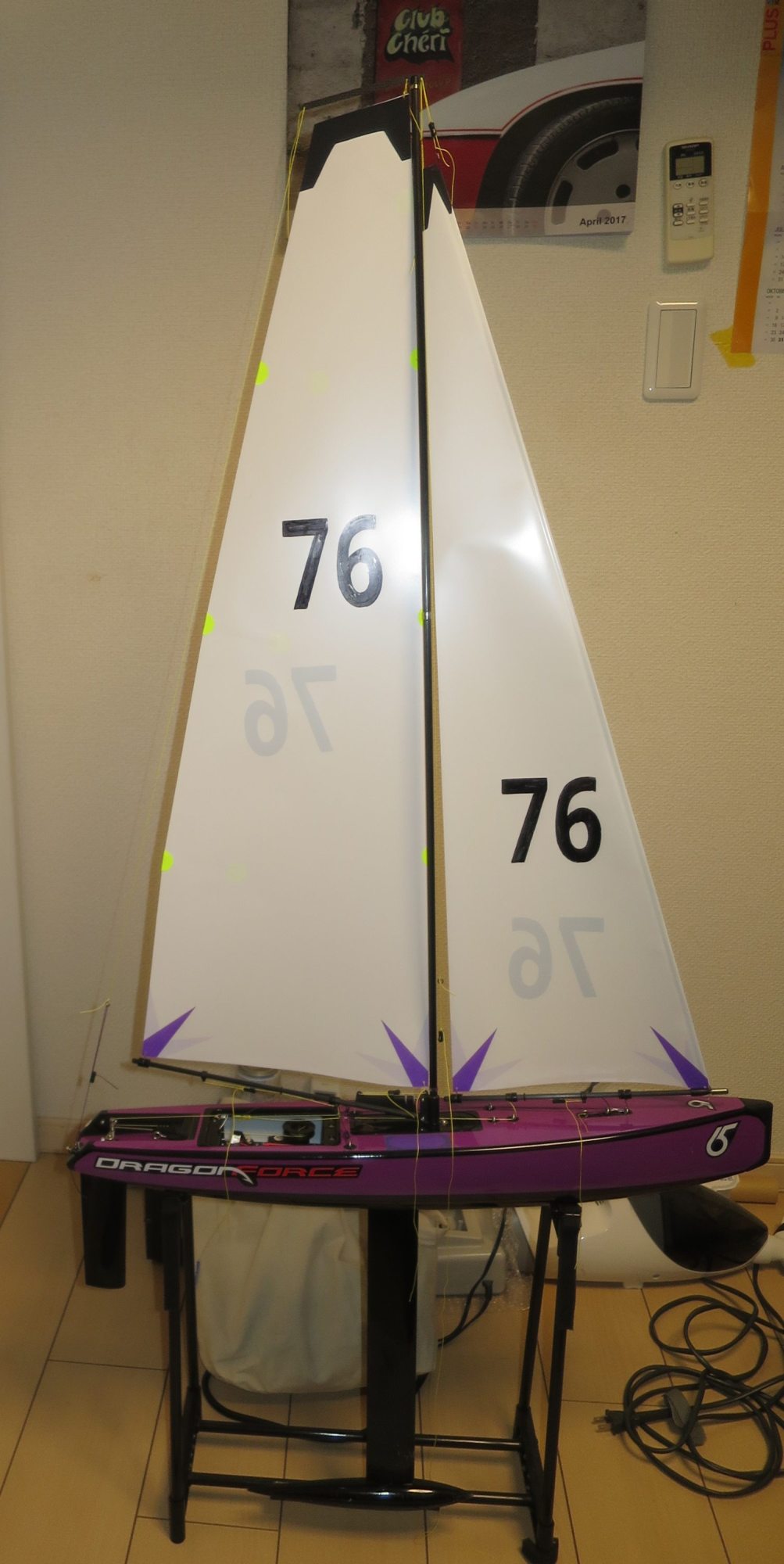

Erste Anprobe des A+ Riggs. :gold:
schon groß :mrgreen: aber nix mehr :65: muss noch eine Schablone für das neue Klassenzeichen schneiden :roll:
bin gespannt auf den ersten Einsatz, aber fürs Wochenende ist viel Wind angesagt :tatsch:
Material ist ein 38 um Mylar, fühlt sich für das A+ grad richtig an, ist aber schon saudünn. bin gespannt...

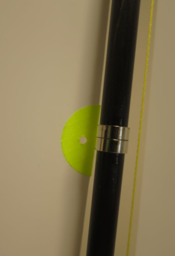

eine Kleinigkeit zum Aufpassen: die Verbindung der beiden Masthälften (mit den Metallringen) liegt bei mir genau auf der Höhe einer Vorlieksöse :tatsch: ...diese also beim nächsten Segel außermittig anbringen!
Ist nur vorläufig aufgeriggt, da ich die Ösenstanze noch ausleihen muss.
Falls jemand Templates brauchen kann: Da ich sowieso alle Riggs in parametrischem CAD (SolidEdge 2D, kostenlos) hatte, habe ich die Nummern vom A+ auch schnell eingegeben. Falls jemand das Solid Edge File braucht, bitte PN.

Kollision!!

Hi Philipp,
Das ist ja mal ein riesen Tuch auf der DF65 :tup:
Da bin ich sehr auf deine Eindrücke gespannt.
