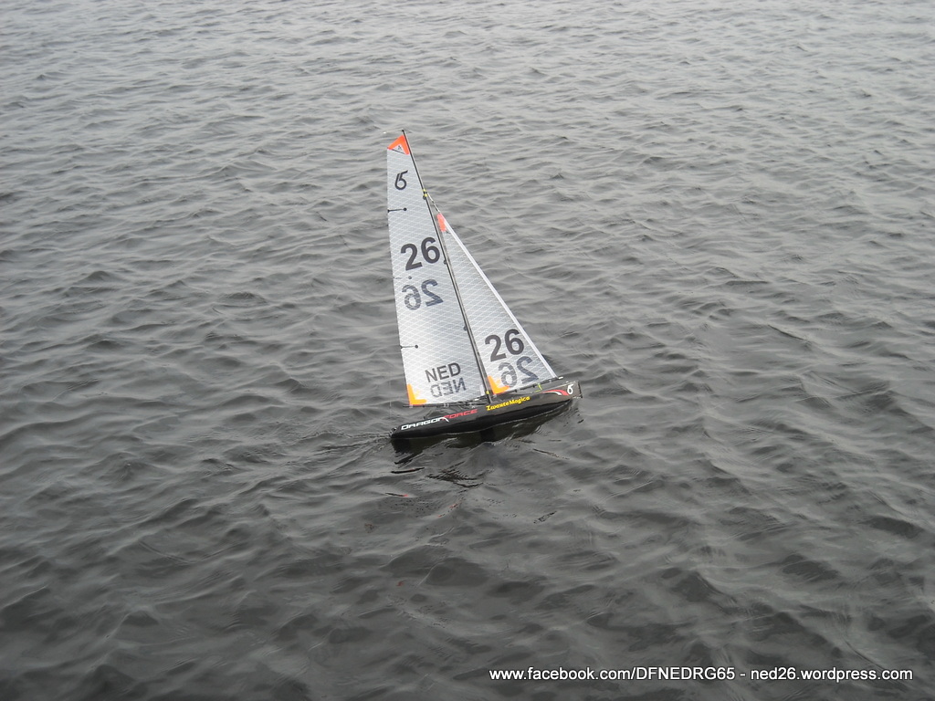

Hello,
Eine berichte aus Holland:
Wir haben ein facebook webpage für die DragonForce gemacht:
https://www.facebook.com/DFNEDRG65
Selbst habe ich eine Blog wo man viele aktuelle Info findet:
http://ned26.wordpress.com
Gruß,
Marcel – NED26
