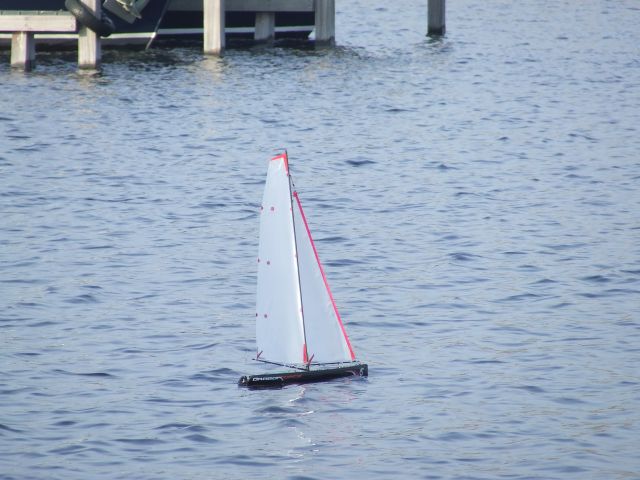

Meine DF 272 wurde in einigen Bereichen getunt. Sie entspricht zwar jetzt nicht mehr
den DF - Regularien, aber jetzt ist sie schneller und wendiger.
Angefangen hat es mit den gelieferten Segeln.
Achim lieferte uns neue profilierte Segel und stellte gleich am Anfang fest das Großsegel stimmt, aber die Fock ist zu klein. Dadurch erreichte man nicht die mögliche Segelfläche von 2250 cm².
Bedingt durch den Befestigungspunkt der Fock am Mast kann aber keine größere verwendet werden.
Ein erster Vergleich auf dem Blümelteich mit Achims NeKst Round und Swing-Rig zeigte, es muß noch einiges geändert werden.
Das Schwert wurde auf 27 cm gekürzt, eine leichtere 420 gr Bleibombe und ein Ruder der
Micro Magic kommen zum Einsatz. Das brachte etwas aber doch noch nicht genug.
Mit Sailcut habe ich eine größere dreiteilige profilierte Fock mit leichter Vorliekkurve entworfen und angefertigt. Sie beträgt 35,6 % an der gesamt Segelfläche. Den Kopf der Fock oben am Mastkopf angeschlagen und last but not least die Fugen im Unterwasserschiff zu gespachtelt.
Die entscheidende Verbesserung ist wohl die größere Fock.
Für den Blümelteich in Alt Mariendorf reicht es jetzt erstmal. Der echte Test wird aber die kommende RG65 Regatta im Herbst bei den Balten sein. Gegen Swing-Rig Boote wird es schwer werden, gegen konventionelle Rigs müßte es reichen.

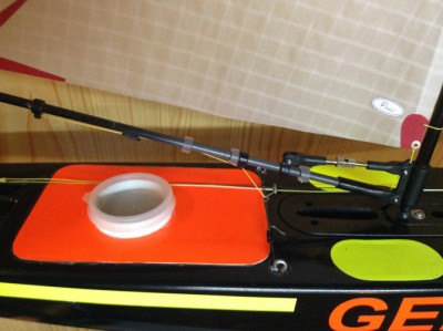

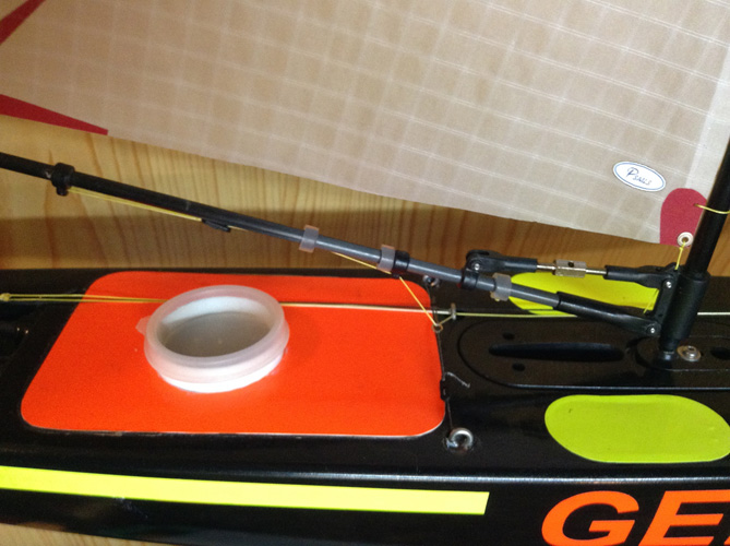

Das hatte ich noch vergessen:
Für den Zugang zum Akku-Pack wird ein Deckel anstelle des Deck-Patch verwendet.

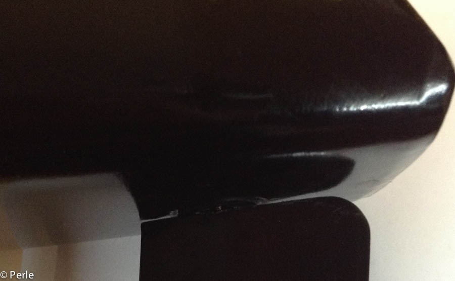

Das war heute ein schwerer Herbststurm am Blümelteich. Das Micro Magic Ruder war überfordert.
Also wurde heute das original DF-Ruder eingebaut. Aber der Abstand zwischen Oberkante Ruder und Rumpf war aber zu gross. Es musste nachgearbeitet werden, damit es so dicht wie möglich am Rumpf anliegt.

Beitrag: #4Beitragvon perle » 01.03.2015, 14:08
Das war gestern ein Reinfall bei der RG65 Regio Cup Ost Regatta am Wannsee.
Bei leicht böigen Wind konnte ich bis zur 1. Luvtonne in etwa mithalten. Aber dann vor dem Wind war Schluss. Keine Chance, meine DF war imer als letzte an der Leetonne.
Zum Segeln nur zum Spaß reicht die DF aber bei einer GR65 Regatta mit sehr gute Seglern mit Swingrig getakelten super RG fährt man nur hinterher.
