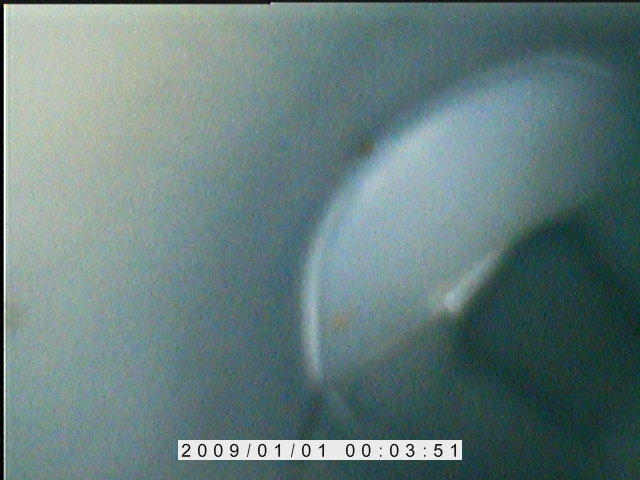

So ich habe mal die USB Kamera in den Rumpf gesteckt. Zwar schlechte Bilder aber auf dem beigefügten sieht man das Problem doch. Der Riss ist nicht nur seitlich sondern geht praktisch um den Bug herum. Da ist nichts mit abkleben. Wenn dann nur von Innen oder wegschmeißen.
Das Rumpfmaterial ist billigstes ABS (wie Jogurtbecher) und zudem nicht gut verarbeitet. In den 80´er Jahren
hat man mal Flugzeugrümpfe so gefertigt (Blasverfahren). Die waren nicht genug UV beständig und sind heute praktisch verschwunden.
Also wie weiter, ich sinniere noch.

Der laden hat ziemlich viel im Lager liegen, soweit ich weiss auch ersatzrümpfe.
Ich weiss nicht welche version der DF du hast, die V1, also erst serie war arg dünn vorne,
wenn nicht gerissen, sehr empfindlich.
Da hab ich meins damals mit ein wenig stabi rundum laufen lassen, nicht zuviel in einem, weil es exotherm reagiert beim ausharten, und so auch dem riss zugeklebt.
arjan
Beiträge: 187
Titel: holzschuhsegler
Segelnummer: 67

Mit epoxy, s.o. könnte mit der verklebung problematisch sein oder werden, weil es schlecht haftet.
arjan

Vorsicht bei solchen Reparaturen: Epoxy und ABS ergeben zusammen keine gute Haftung!
ABS wird mit Stabilit oder UHU Plast geklebt, UHU Endfest 300 oder normales Epoxidharz funktioniert dabei nicht sonderlich gut.
