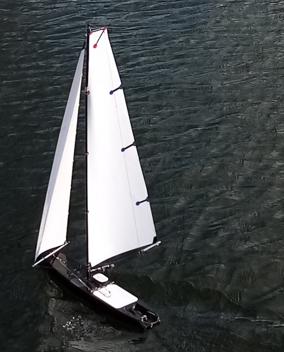

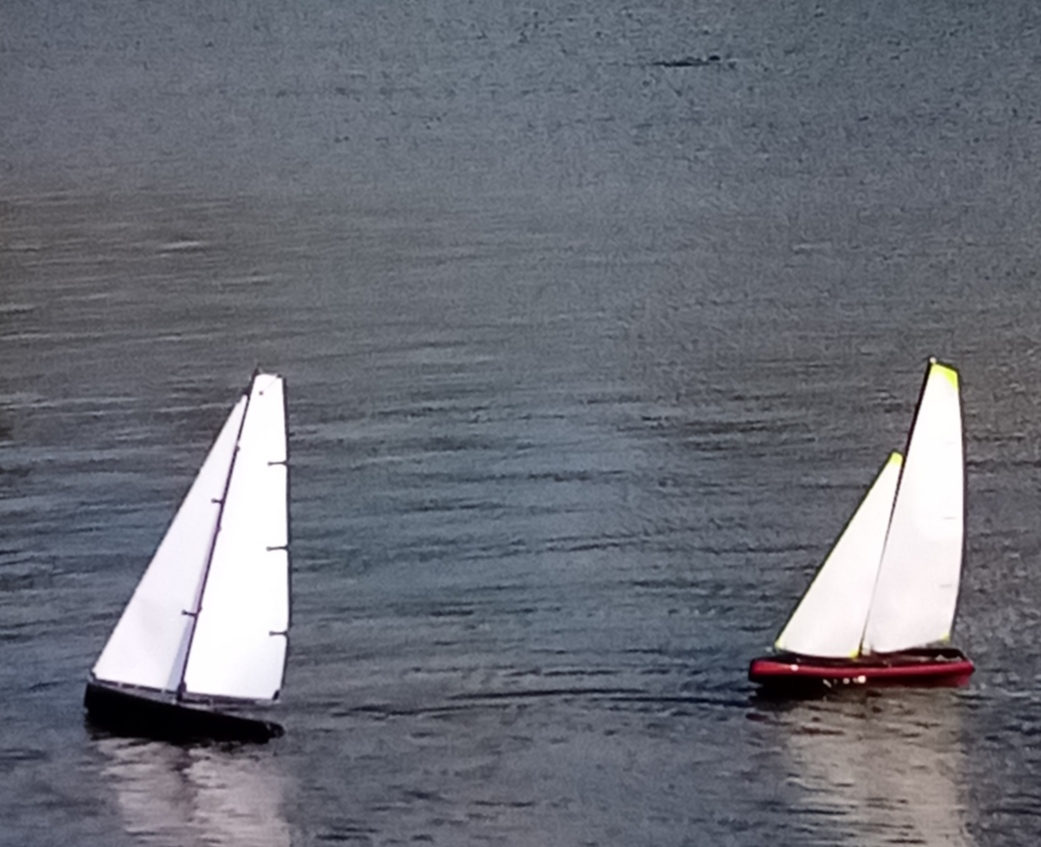

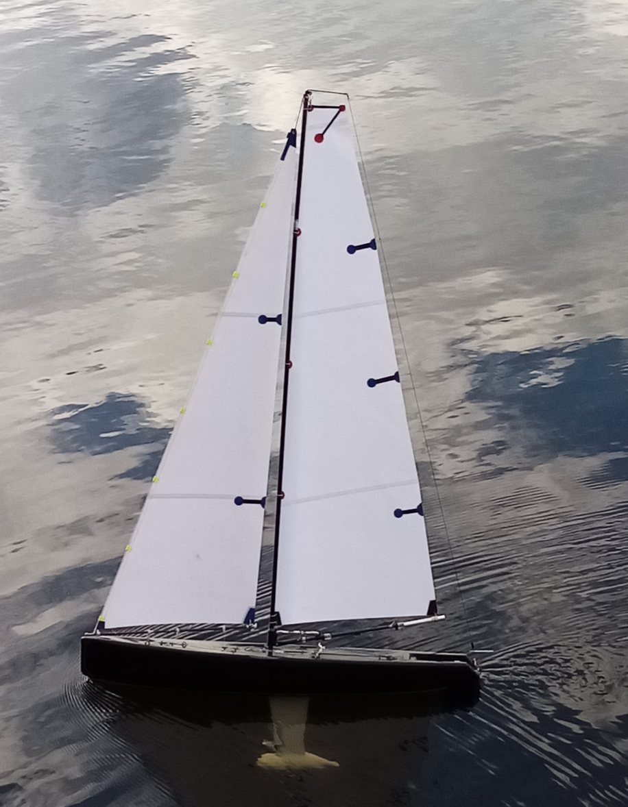

Ein paar Bildchen,
A+ Segel, aber ohne Genua - Überlappung.
Auch das Großsegel ist etwas größer.
Es ist nur ein kleiner Spaß der Freude macht.
Viele Grüße
Gerd.

Die Maße siehst du schon auf dem mittleren Foto.
Meine Maße sind etwas anderes.

A+ u. Standartrigg. Beide Boote eng zusammen. Winddreher geschickt ausnutzen.
Dann biste vorn.
Segel von UK. Soch sails u. diverse andere Sails aus UK sind empfehlenswert.
Segelt ganz gut.
