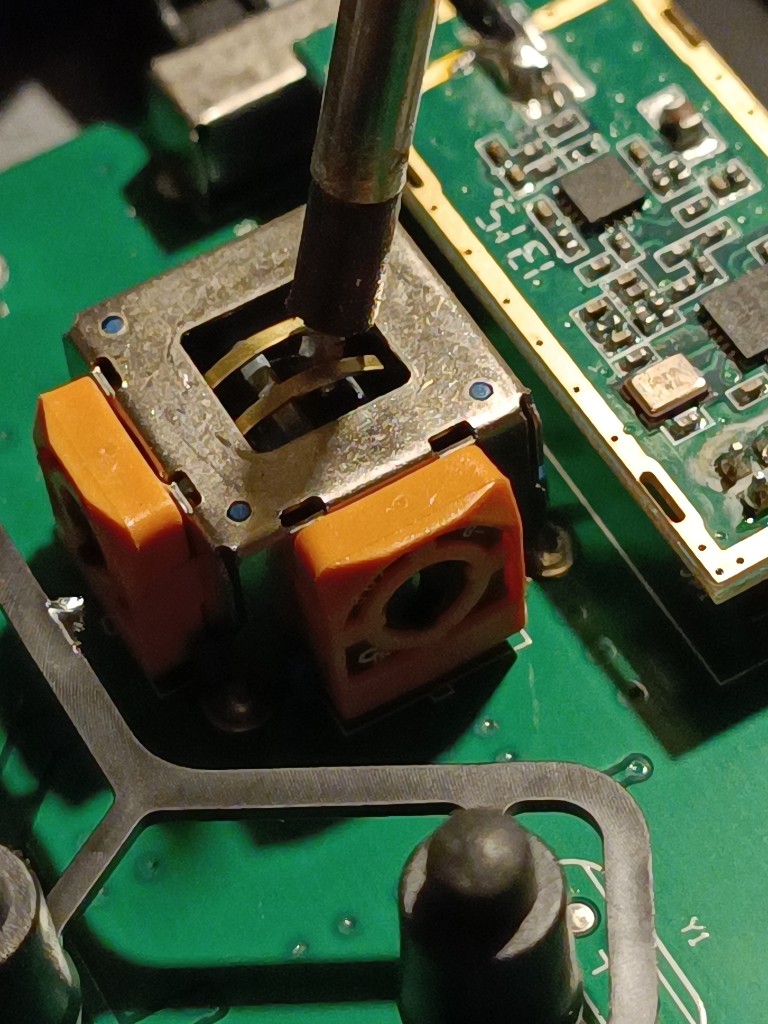

Ich suche eigentlich ein kleines Kreuzknüppelagregat.
Ich hatte einen Sender von DF65 nie von innen gesehen.
Sind da überhaupt Kreuzknüppelaggregate mit 5kOhm Poti drin? Der Sender ist mir als ziemlich flach in der Erinnerung.
Wenn da Kreuzknüppel drin seind:
Wie/wo könnte ich so etwas bekommen?
Einen funktionierenden Sender auszuschlachten wäre Unsinn.

ich hab mal Fotos von der Platine gemacht. Hab so etwas noch nie einzeln gesehen.
Wenn Du was "richtiges" suchst, dann schau Dir mal die "echten" Knüppel-Aggregate von den kleinen Frsky-Sendern X-LITE (Pro) an.

Das sind sog. Minaturkreuzküppel, wie sie zu hunderttausenden in Spielekonsolen verwendet werden.

Vielen Dank für Eure Beiträge. Besonders an Helmut für die Fotos. Ich vermute, dass diese Kreuzknüppel unbedingt die Platine als Fundament benötigen.
Weiterhin ist die Trimmung offensichtlich nicht im Aggregat integriert.
Schade.
Dann ist meine Frage hier beantwortet.

Das sind passende Aggregate:
https://www.mikromodellbau.de/artikelde ... p?aid=1170
