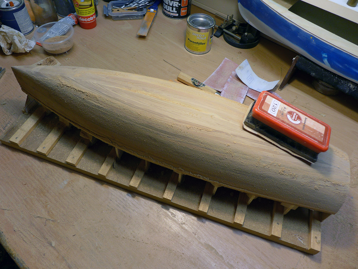

Ja Marcus, mir geht es dazu genauso aber zuerst muss der Rumpf geschlossen und sauber verschliffen sein.
Danach werde ich zu ersten Mal mit Eposeal von Rainer Kuhlmann arbeiten:
Im Bootsbau schon 10 Jahre bewährt. Jetzt auch bei uns für den Modellbau erprobt.
Eposeal SP 300 Epoxy-Primer ist ein sehr dünn flüssiges Versiegelungssystem das hauptsächlich für Holz entwickelt wurde. Es ist fast so flüssig wie Wasser und zieht auch beim Auftragen mit dem Pinsel fast ganz durch unser 1,5 mm starkes Mahagoni. Die Packungseinheit enthält zur Hälfte Harz und Härter. Dadurch ist das Harz sehr einfach 1:1 nach Volumen oder Gewicht zu mischen. Durch das tief eindringende Harz wird eine sehr feste Oberfläche erzielt. Die nach folgenden Harz oder Lackschichten fallen bei ausreichender Behandlung nach Zeit nicht mehr ein.
