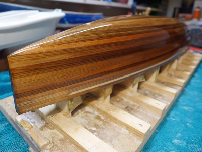

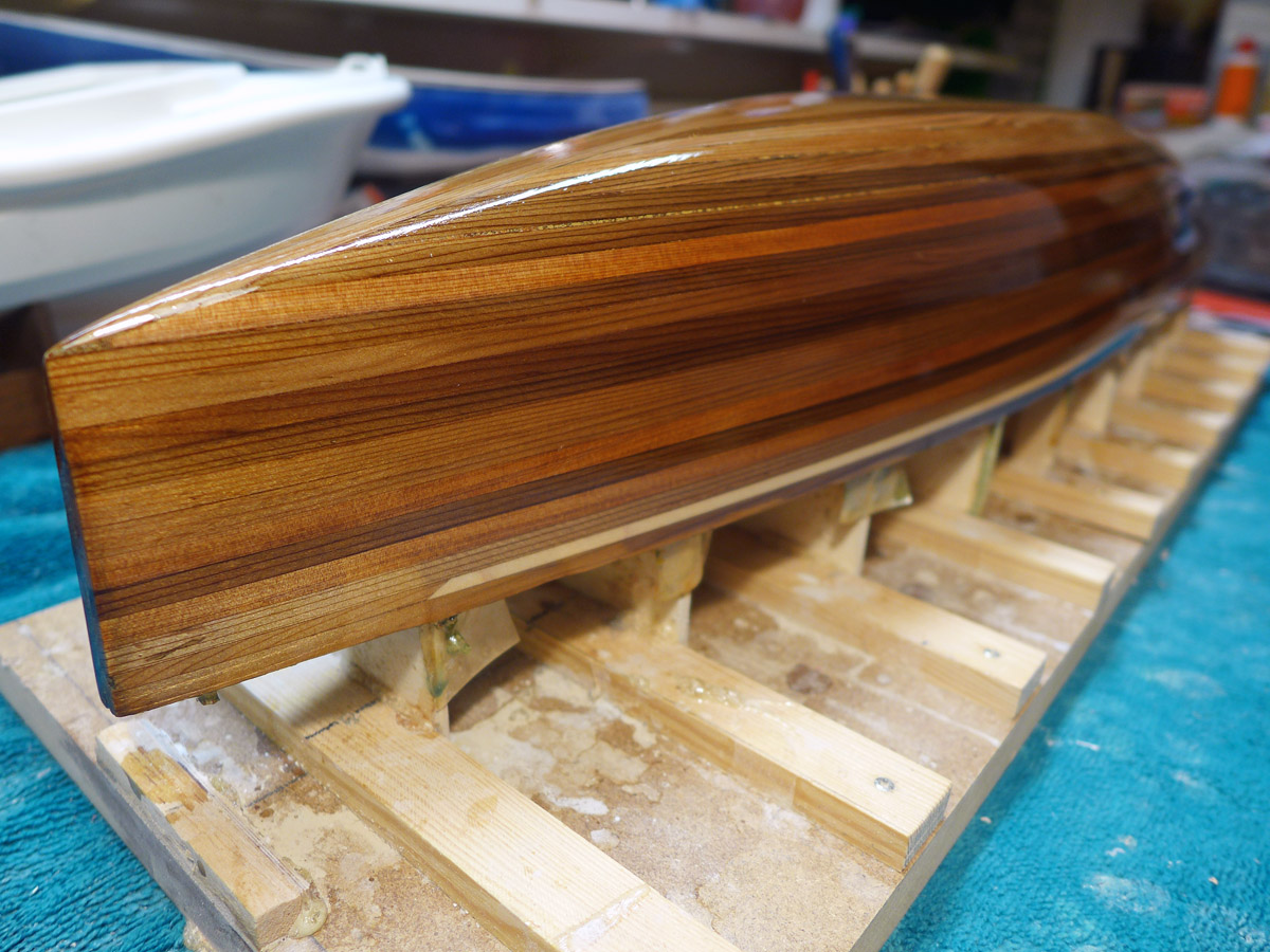

Das Eposeal 300 sollte jetzt erstmal einige Tage gut durchtrocknen:
Die erste Schicht Eposeal 300 ist drauf

Beitrag: #22Beitragvon M65 » 23.01.2018, 22:26
Geeeeiiiiilllll :hadbang:
Wunderschöne Schattierungen des Holzes, bin begeistert :respekt:
Lg Marcus
M65

Beitrag: #23Beitragvon haegar » 23.01.2018, 22:39
Saubere Arbeit :tup:

Beitrag: #24Beitragvon andyhoff » 24.01.2018, 14:29
Donnerwetter ... das schaut klasse aus Uwe :tup: :tup: :tup:
Ich glaube ich bestelle mir das Zeug auch mal.
Meine IOM braucht ja auch noch eine ordentlichen Versiegelung.

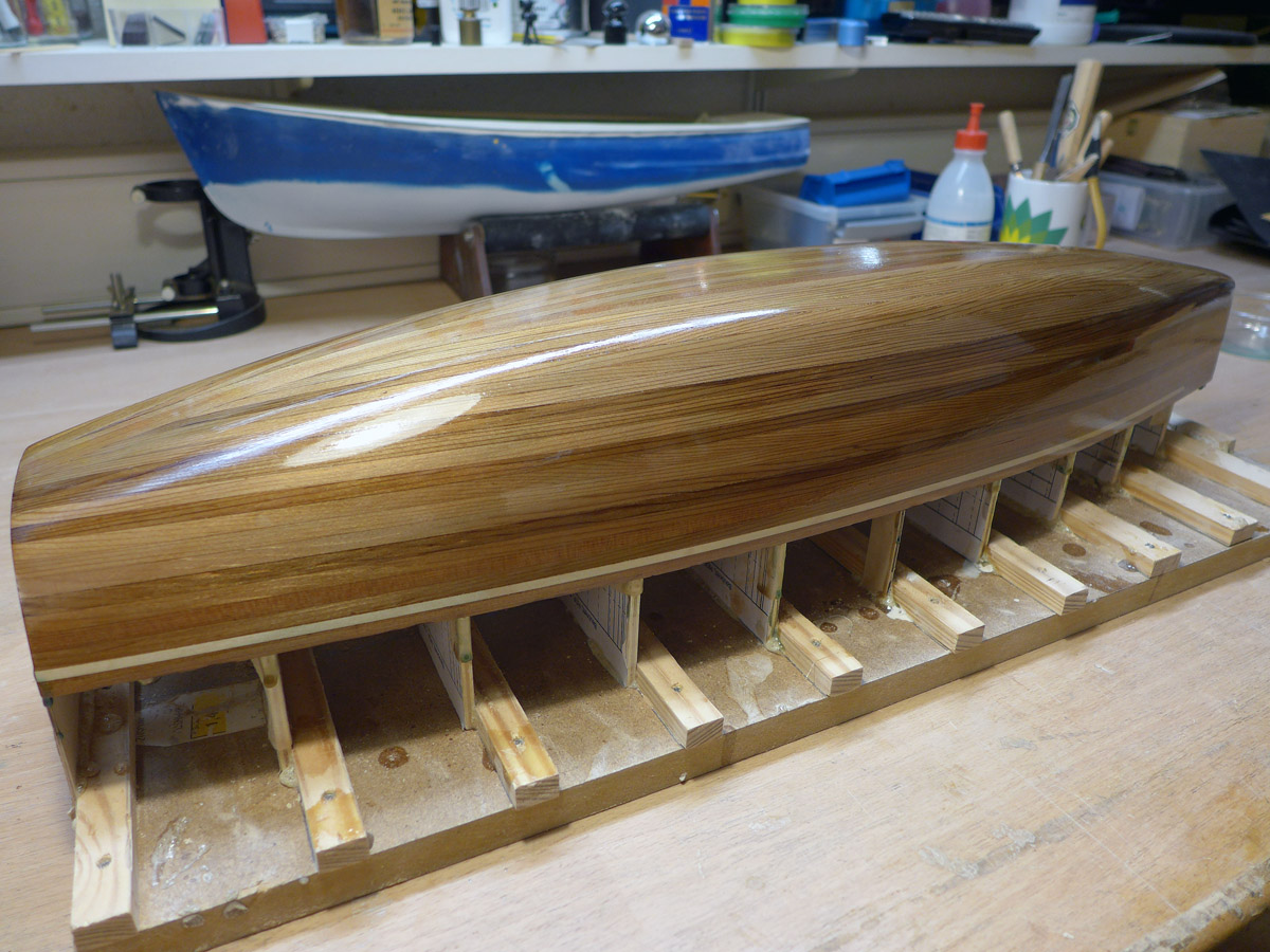

Beitrag: #28Beitragvon Uwe » 12.02.2018, 21:39
Nun gut, hier die Eposeal Schicht #4. Wie man sieht, ich hätte mir bei den Plankenstössen unten im U-Schiff doch etwas mehr Mühe geben sollen. Nun ist es halt passiert und zu spät: Pfusch am Bau :tdown:
Eposeal Schicht #4

Beitrag: #29Beitragvon M65 » 12.02.2018, 22:12
Ok, die paar Fugen sind nicht so schön, aber der Rest ist Wunderschön. :gold:
Drücke dir die Daumen beim weiteren auftragen der Schichten. :tup:
Werde mal ebenfalls bei einem der weiteren Booten das Eposeal ausprobieren.
Lg Marcus
M65

Beitrag: #30Beitragvon Uwe » 12.02.2018, 22:29
Auf dem Bild sieht es auch schlimmer aus als es eigentlich ist und wenn der Rumpf gedreht ist, dann sieht man es eh nicht mehr so wirklich :) Ich mach mir dazu jetzt erst einmal mal nicht so den Kopf.
Die Anhänge liegen jetzt auch schon bereit: eine kurze 4,5 mm dünne Finne aus einem Carbon-Sandwich sowie ein gedrehtes Kielgewicht mit 750 Gramm. Vielen Dank dafür an meinen lieben Freund Manfred :tup:
