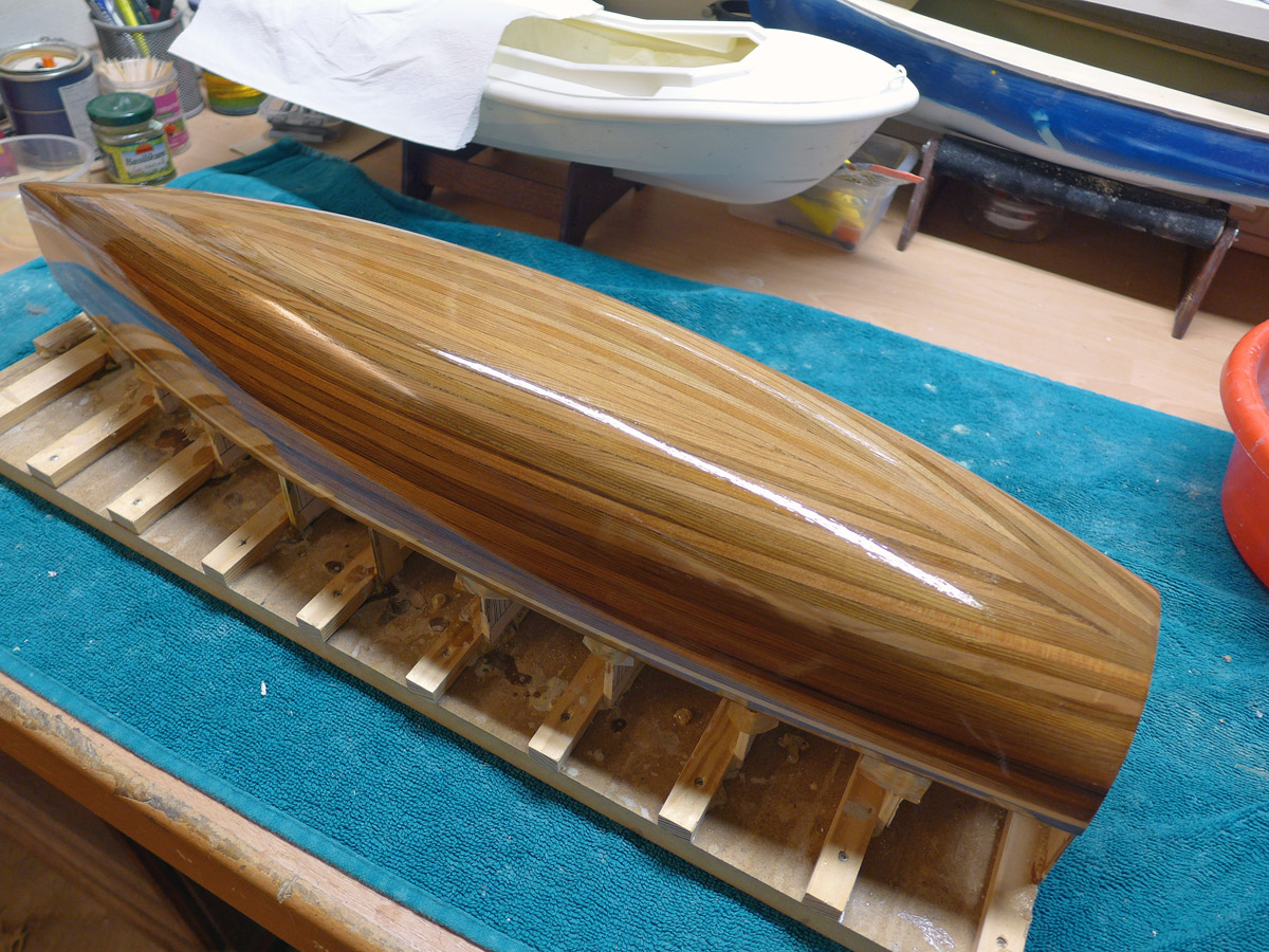

Mit Sicherheit etwas langweilig aber die Eposealschicht #5 von gestern muss bis Sonntag auf ihren Zwischenschliff mit 400er Nass warten:
Eposeal Schicht #5

Beitrag: #35Beitragvon DeichKind » 17.02.2018, 11:05
:respekt: tolles Finish...

Re: Uwe baut eine boX
Beitrag: #37Beitragvon Uwe » 17.02.2018, 18:38
Moin Micha,
morgen lege ich Schicht #6 drauf und dann ist Ende mit dem Eposeal. Der Rumpf wird von der Helling getrennt und ich beschäftige mich mit Deck und Skiff. Diese Bauteile werden dann ebenfalls mit dem Primer behandelt und dann kommt "normales Epoxid" drüber. Final dann noch ein 2K-Klarlack.
LG Uwe

Beitrag: #38Beitragvon Micha » 18.02.2018, 14:04
Moin Uwe,
hattest Du an einen Gewichtsvergleich VORHER vs. NACHHER gedacht?
Wäre interessant, wieviel der Rumpf durch den Schichtaufbau an Gewicht zulegt (Eposeal, Epoxid, Klarlack).
Naja, ansich ist ja das Ergebnis entscheidend.
Micha

Beitrag: #39Beitragvon Uwe » 18.02.2018, 20:48
Hallo Micha,
ja, schauen wir mal was das Möbel dann später so wiegt. Bedenke bitte: nach jedem neuen Auftrag folgt ein Zwischenschliff mit 400er Papier. Du hast aber Recht: das Boot wird keine Rennsemmel werden, es soll halt gut aussehen und einfach nur vernünftig im Hamburger Modellbootbecken segeln. Da komme ich gut hin und kann auch auf den Bänken sitzen. Da muss ich heute leider drauf acht geben.
LG Uwe

Beitrag: #40Beitragvon M65 » 18.02.2018, 22:21
Es sieht super gut aus :respekt: :star: :star: :star: :star: :star:
Wenn ich daran denke, dass Eposeal dünn wie Wasser ist, kann es ja nicht viel auf die Waage bringen.
Freue mich schon auf das Deck und später das Gesamtbild vom Boot. :bounce:
Lg Marcus
