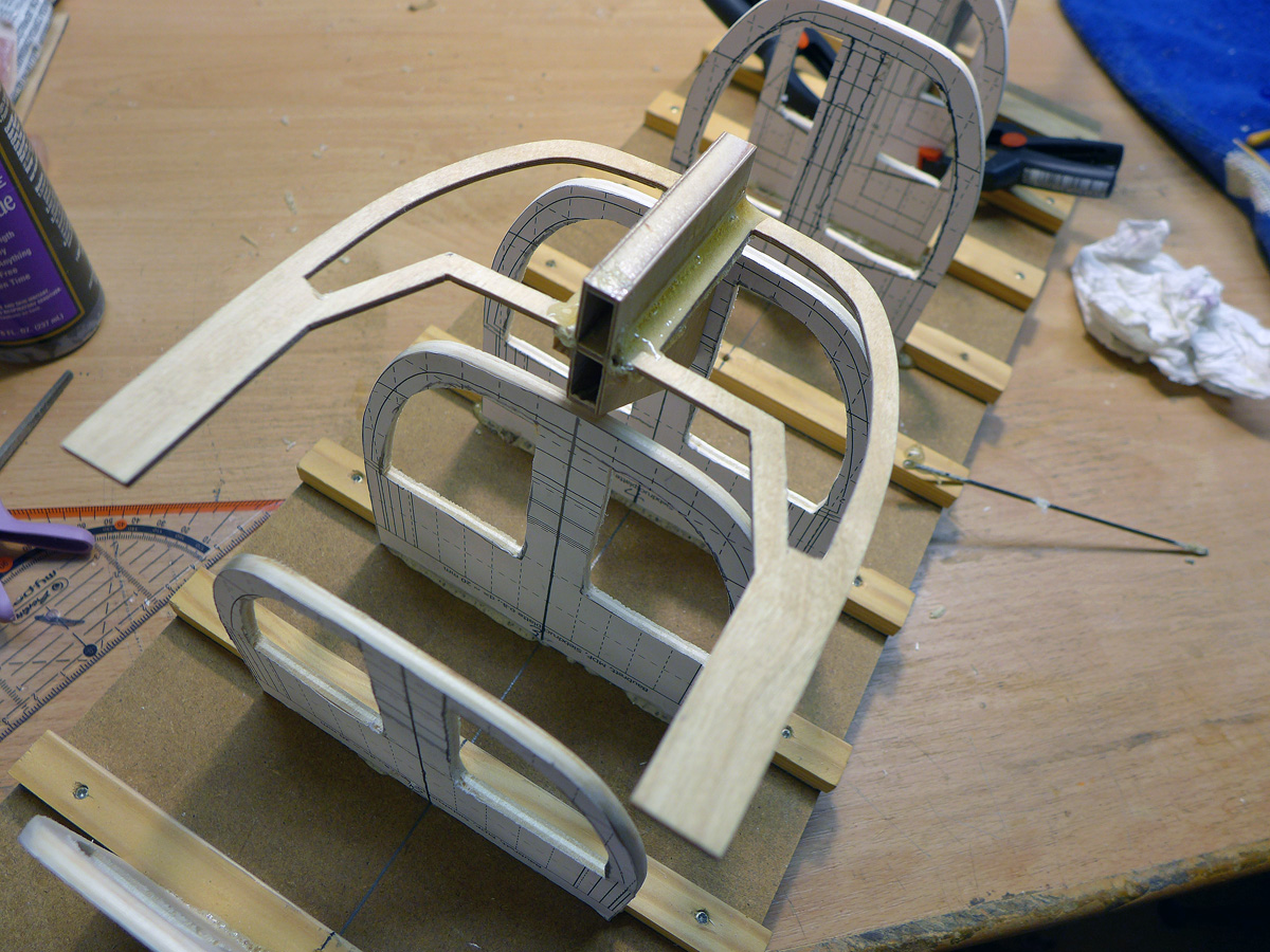

Boote aus schönem Holz sind schon immer mein Ding. Vor zwei oder drei Jahren sah ich gleich 3 Boote der NS 600 boX auf einer Veranstaltung in Glinde. Arne hat den Plan dazu gezeichnet und ich habe mir diesen gleich bestellt. Auf Wunsch gibt es auch eine Segelnummer dazu: bei mir ist es die GER 7.
Die Tage kam mir die boX wieder in den Sinn und nun habe ich doch tatsächlich angefangen das Boot auf die Helling zu stellen. Mit Dieter aus Hamburg habe ich auch gleich einen Mitstreiter gefunden: wir versuchen uns parallel an der boX.

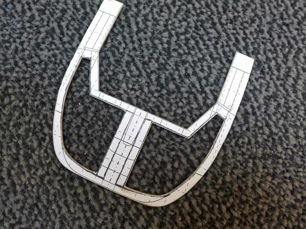

Spant #5 bleibt im Boot, deshalb ist er aus FSH gesägt
Die Helling, von 152VO-Booten recycelt
auch der Kiel-Mastkasten besteht aus Holz und wird grad rechtwinklig ausgerichtet

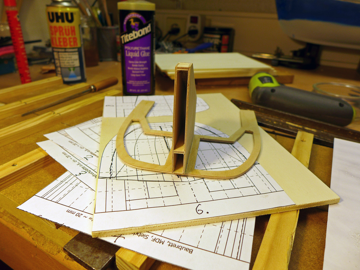

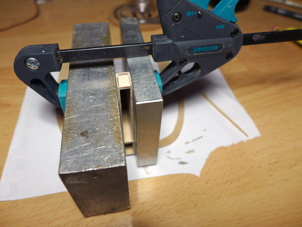

Der Kiel-Mastkasten aus 1mm FSH hat auf dem Spant #5 seinen festen Platz eingenommen:
Jetzt geht es fröhlich weiter mit dem aussägen und anpassen von 9 Stück Spanten oder besser gesagt Mallen aus Pappelsperrholz. Etwas Fleißarbeit dazu ist angesagt...

Beitrag: #5Beitragvon Uwe » 17.12.2017, 17:27
Beim Aufstellen der Mallen habe ich es gemerkt: der erste Fehler hat sich eingeschlichen!
Spant #5 sitzt nicht an dem Kiel-Mastkasten sonder verläuft genau zwischen diesen beiden Elementen die ich natürlich komplett als eine Einheit gebaut habe.
Re: Uwe baut eine boX
Beitrag: #6Beitragvon Uwe » 17.12.2017, 22:20
So ist es jetzt richtig: Spant #5 habe ich mittig geteilt und als 2 Hälften an den Kiel-Mastkasten geklebt:
Spant #5 mit Kiel- & Mastkasten korrigiert

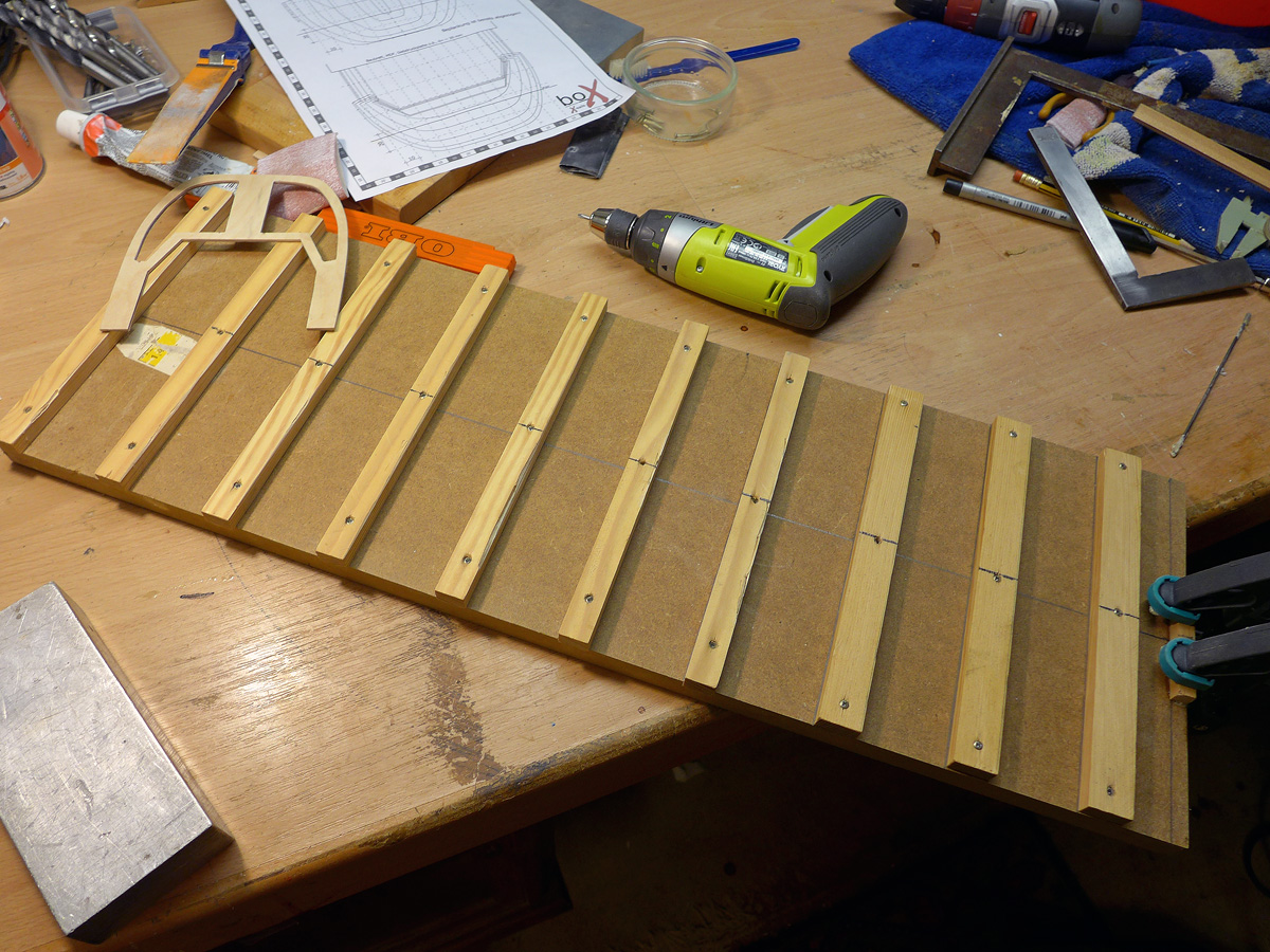

Beitrag: #7Beitragvon Uwe » 18.12.2017, 22:50

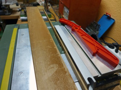

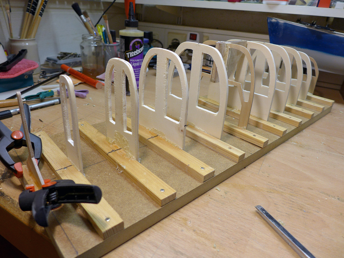

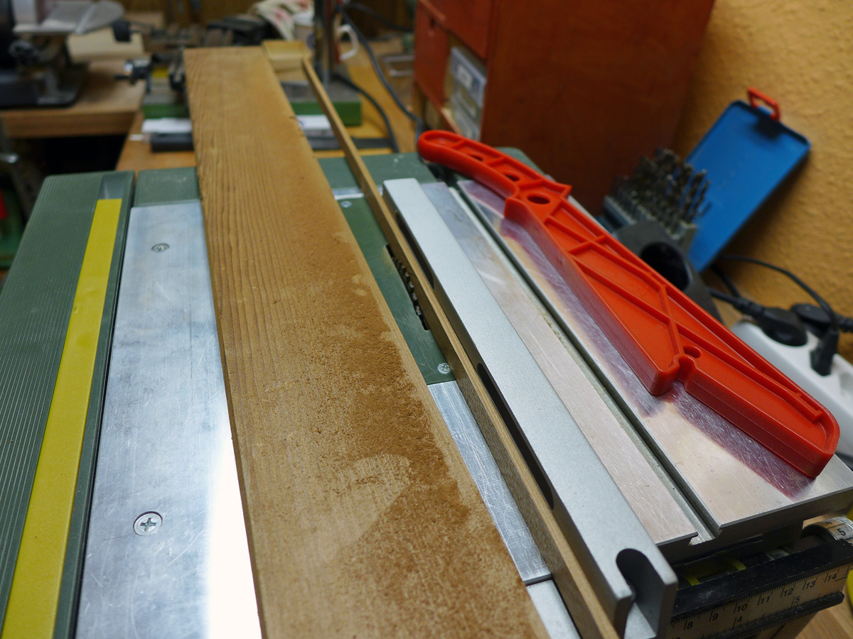

Die Mallen & die drei Spanten #0, #5 und #9b sind jetzt alle aufgestellt und verleimt. Spant #10 ist nicht wirklich einer, da vorn treffen sich einfach die Beplankungsleisten. Jetzt geht es an das sägen der Leisten und dazu habe ich etwas Angst. Ich habe hier schöne trockene Täfelbretter aus Rotzeder in 12 mm Stärke: davon säge ich geplant 3 mm Leisten ab die dann nochmal geteilt auf 5 mm Breite gesägt werden müssen. Mal schauen ob ich sowas noch gebacken kriege.
Mallen & Spanten auf der Helling

Ich habe es versucht aber mir ist nicht ganz wohl dabei. Die Leiste ist jetzt 3,5 mm x 12 mm und ich müsste sie nochmal halbieren. Ich brauche ca. 50 Stück und deshalb ist die Bestellung an Horschig jetzt raus. Der Geruch von Rotzeder ist geil aber Gero meint er wäre ungesund.
sägen mit der FET von Proxxon

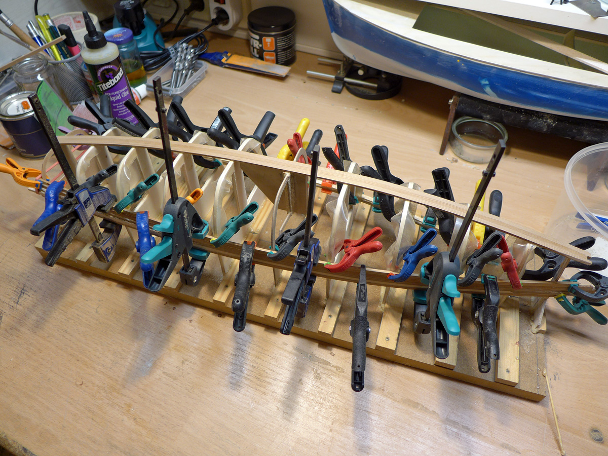

Die Leisten von Frank waren schnell hier und wieder von bester Qualität.
Immer wieder schön, solch eine Klammerorgie:
der Anfang ist gemacht
