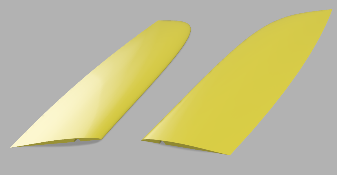

Mit F360 ein einfaches RG-Ruder gezeichnet und auch gleich mal zum testen ausgedruckt.
Bei der Aufgabenstellung hab mal wieder einiges in F360 dazu lernen müssen .. aber jetzt ist das ganz OK geworden.

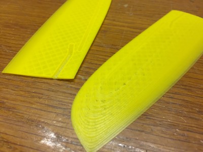

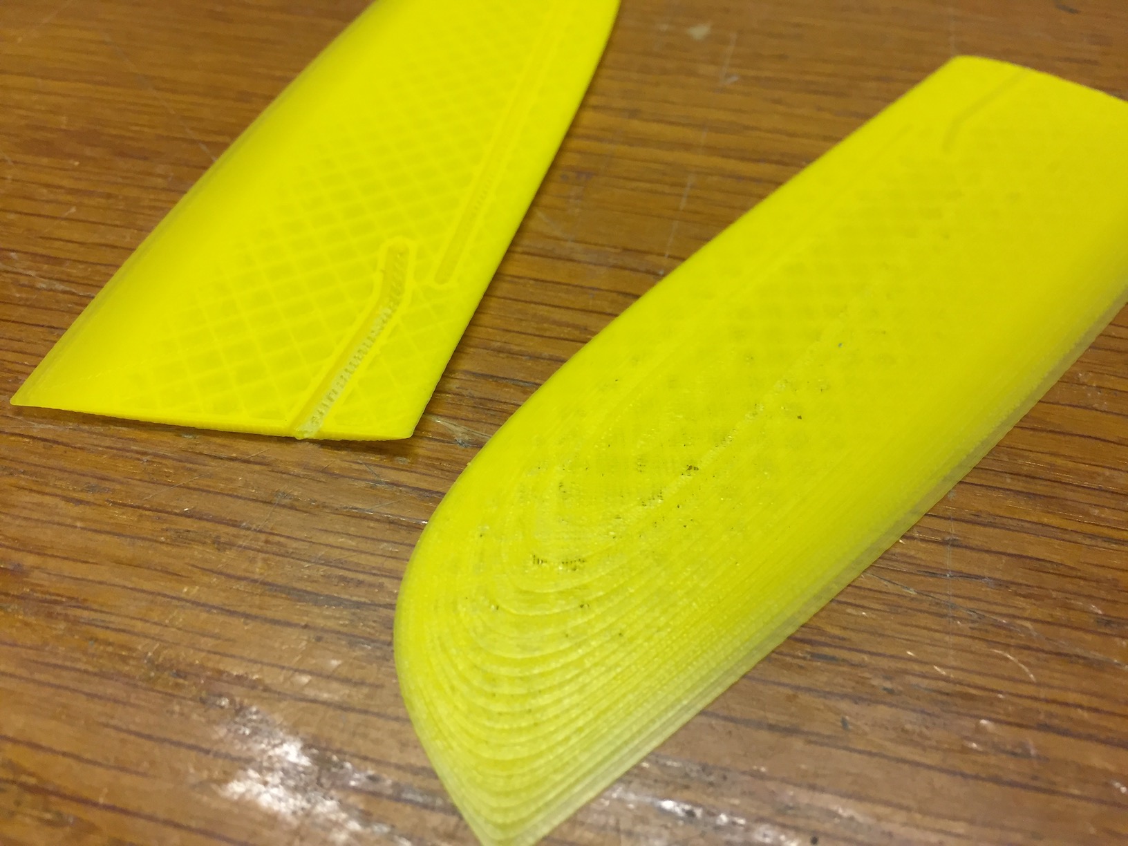

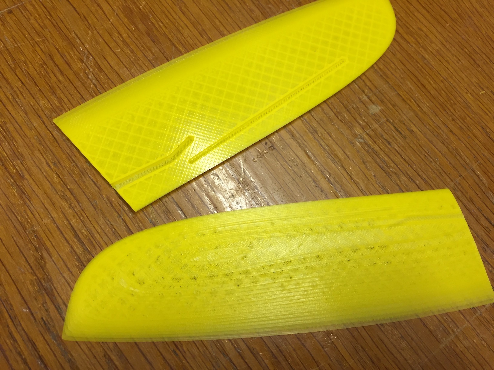

Ausgedruckt mit PLA .. 0,1mm LayerHeight, x 1BottomLayer und 3x TopLayer ist die Oberfläche leider nicht komplett geschlossen. Für einen ersten Test aber doch ganz OK.
Zugegeben das CAD-Bildchen schaut besser aus :D
Gewicht ist für die beiden Hälften mit 8,3g eigentlich besser als erwartet. Festigkeit ist absolut ausreichend. Die vordere 2mm Nut ist für eine 2mm CFK-Stange gedacht um das Ruderblatt auszusteifen. Wirklich nötig ist das aber eigentlich kaum. Ruder ist oben grad mal 3,4mm dick und das reicht grad so um die Achse abzudecken. Darum möchte ich das Blatt noch etwas (auf 3,6-3,6mm) skalieren. Dann ist das etwas praxistauglicher.
Diese beiden ersten Hälften möchte ich zum experimentieren nutzen. Zusammenkleben, schleifen, beschichten etc.. mal sehen ob was brauchbares dabei raus kommt?

ich wurde gefragt wieviel Infill ich für das Ruder eingestellt habe etc..
Als Slicer verwende ich derzeit CURA-3.51 (ja ich muss mal ein Update machen ..)
Die wichtigsten Einstellungen..
Initial Layer = 0.16mm
Layer Height = 0,1mm
Bottom Layers = 1 !!
Top Layers = 3 (vielleicht ergeben 4 eine bessere Oberfläche?)
Infill Density= 10%
Infill Pattern = Lines

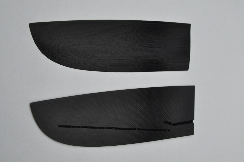

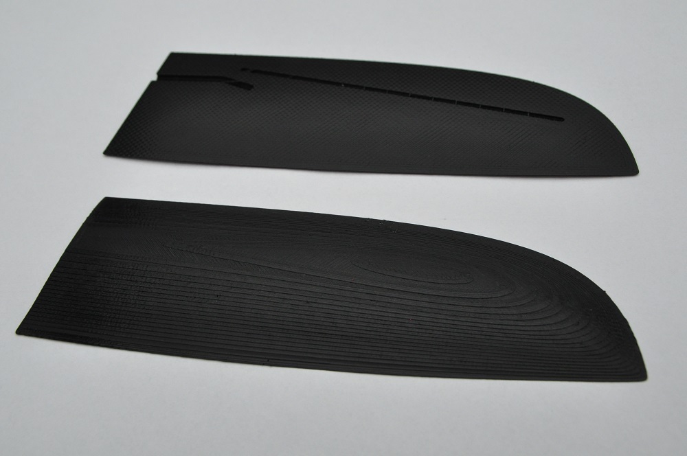

nach einigen Testdrucken ( Eulen,Würfel,Benchy-Boot ) habe ich mir als erstes Projekt für meinen Drucker die Ruder-Datei von Andy (Andyhoff ) ausgesucht.Der erste Druck sah eigentlich nicht schlecht aus,nur hatten die Randlagen keine Verbindung.Anfängerfehler:Den Abstand zwischen Bett und Düse zu groß eingestellt und für die Flächenform nicht passende Parameter.Nach einem ausführlichen Telefonat mit Andy ( Sehr viele Tipps zu den Parametern und Drucken allgemein.Habe ich natürlich nicht Alles behalten können. :? )folgte der 2. Versuch.Finde,ist ganz gut gelungen.Verbesserungspotential gibt es natürlich immer.
Mit den ersten Teilen wird jetzt erst ein Klebeversuch gemacht.

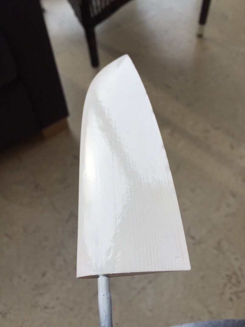

Also ich bin mit den beiden liegend gedruckten Ruderhälften eigentlich sehr zufrieden. Natürlich muss man etwas schleifen, spachteln & lackieren aber das wird richtig gut und eine scharfe Endleiste erhält man so auch.
Ich jedenfalls bin von dem bisherigen Ergebnis sehr positiv überrascht..
So schaut das derzeit aus. Grobschliff mit 80er Papier, etwas 1K Spachtel zum füllen der Rillen und einmal einfach 1K Farbe aus der Dose drüber gepustet. Gewicht liegt jetzt bei genau 12g
Die Farbe deckt noch nicht ganz und die Rillen sind noch leicht zu erkennen. Ich denke noch einmal Feinschliff und etwas Farbe sollte eine ausreichend saubere Oberfläche bringen.
Die Endleiste ist nach dem Kleben leider an manchen Stellen etwas Wellig geworden.
