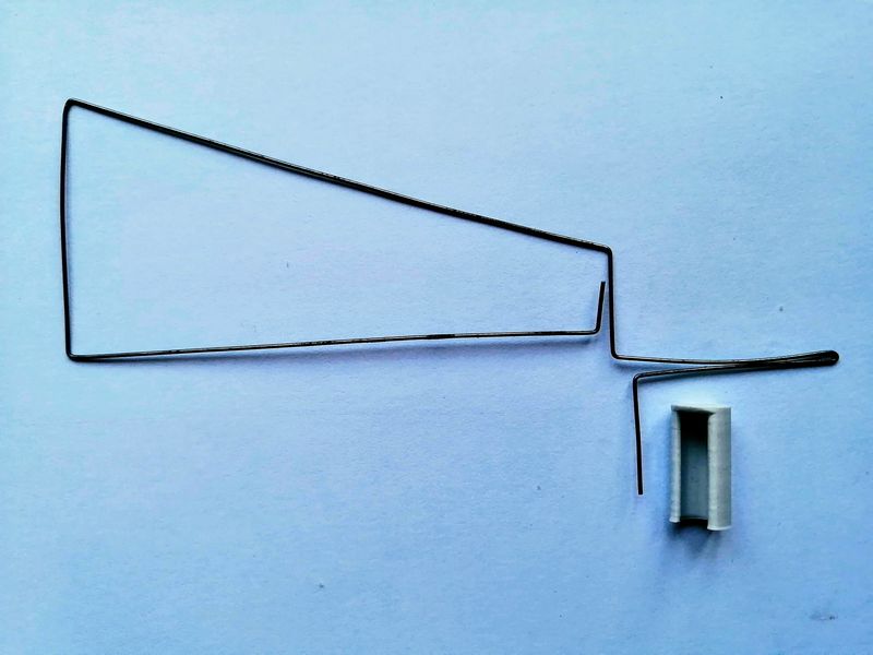

Angeregt durch Oli's Idee hab ich mich mal an einem extrem simpel konstruierten Verklicker versucht. Der besteht nur aus einem gebogenen Federstahldrahtrahmen,unter Verwendung von Sprühkleber beidseitig mit Icarex beklebt.
Zur Montage wird nur eine Halterung auf das Masttop gesteckt und in diese der Schaft des Verklickers. Das Teil ist superleicht beweglich und sitzt sicher.

Der Aufstecker
Drahtrahmen und Aufstecker
Verklicker montiert

Beitrag: #13Beitragvon SUI 46 » 28.03.2020, 17:17
@HAL
Deine Version sieht doch recht anständig aus?
Wie ist das mit bei etwas mehr Wind und Wellen mit dem nach oben rausspicken?
Ehrlich gesagt die Drahtlagerung bin ich ebenfalls am planen. Aber da habe ich einfach die Angst das der dann irgendwann oben raus fällt. Dank Corona wart ich jetzt bereits 1 Woche auf meine Kugellager. :hadbang:

Beitrag: #14Beitragvon stetson » 28.03.2020, 17:57
Draht im Lagerbereich etwas länger machen und leicht abbiegen.Problem gelöst.

Beitrag: #15Beitragvon hal23562 » 28.03.2020, 18:16
stetson hat geschrieben:Draht im Lagerbereich etwas länger machen und leicht abbiegen.Problem gelöst.
Genau! :D
Sollte er dann nicht mehr leicht genug drehen einfach eine kleine Perle o.ä. auf den Schaft fädeln.
