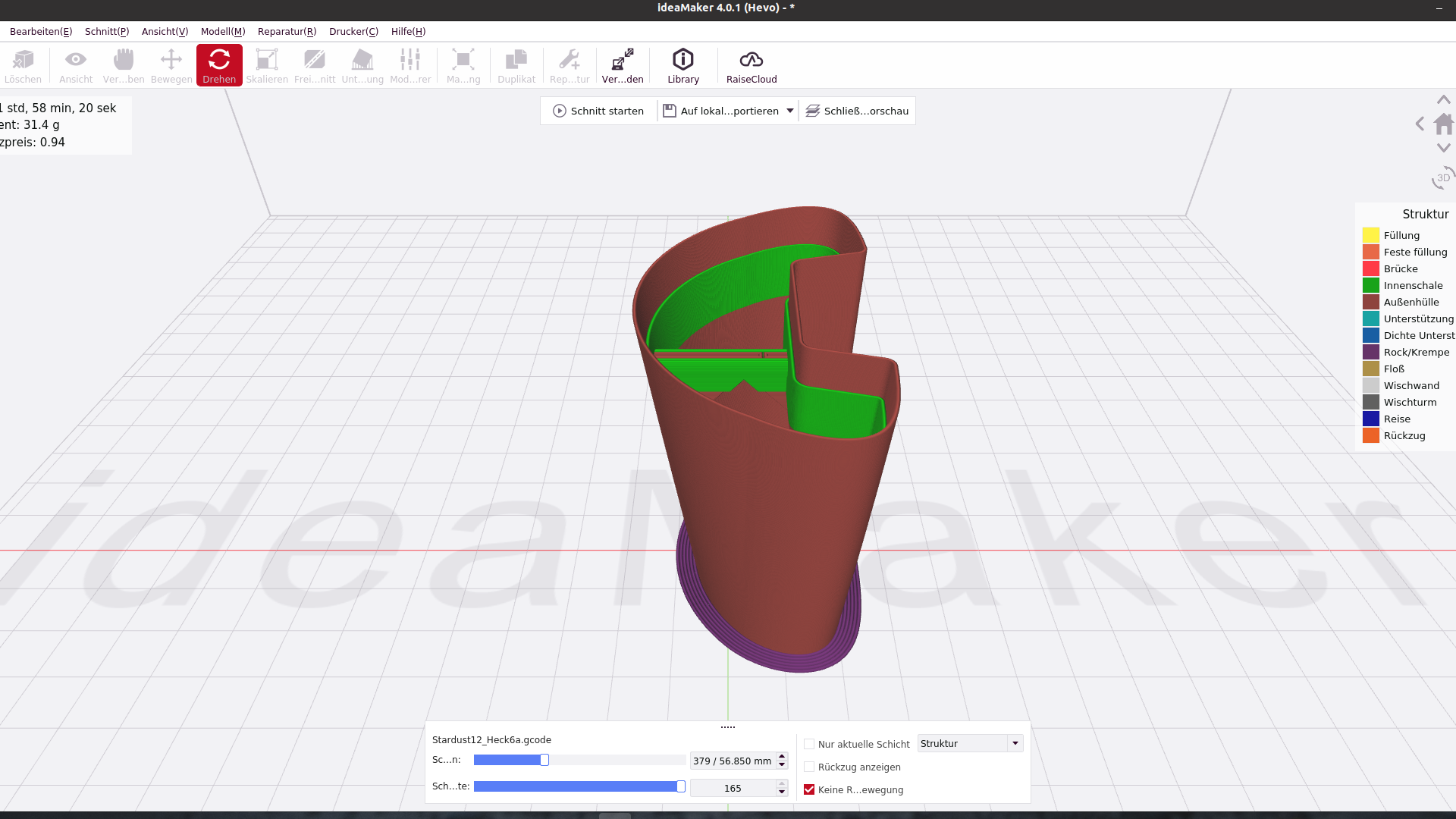

@Andy es lässt mir keine Ruhe das Drucken im Spiralmodus hinzukriegen.
Im Normalmodus krieg ich das problemlos hin, aber die Z Naht Positionierung ist ein Gefummel!.
Hier die Variante mit einer Zusatz Schale im Normalmodus, stelle ich um auf Spiralmodus geht es nicht!

Hi Tino,
kann dir auch nicht sagen warum das bei mir geht.
Ich habe die 3 Optionen..
-Spiral Vase Mode
-Spiral Vase Mode Path Interpolation
-Print External Shells First
An geschaltet
Alle 3 direkt untereinander im ersten Reiter Layer. Ansonsten nichts besonderes.
Vielleicht ist es eine Besonderheit der Mac-Version?

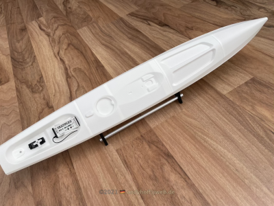

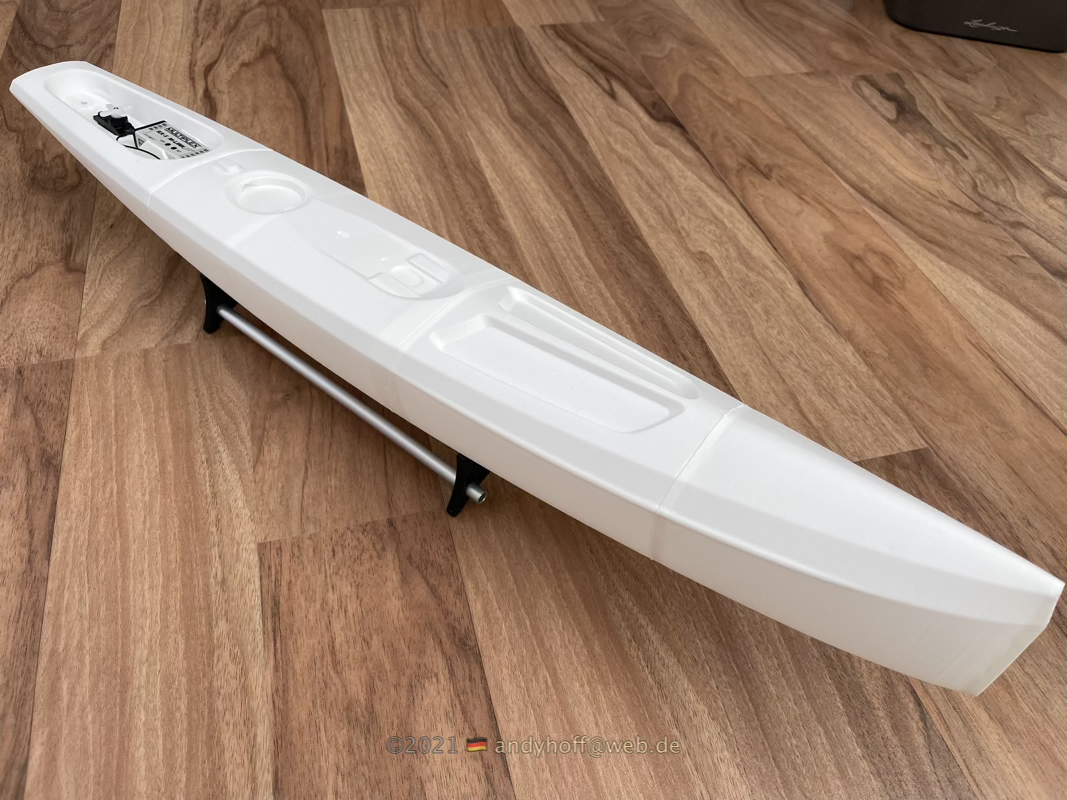

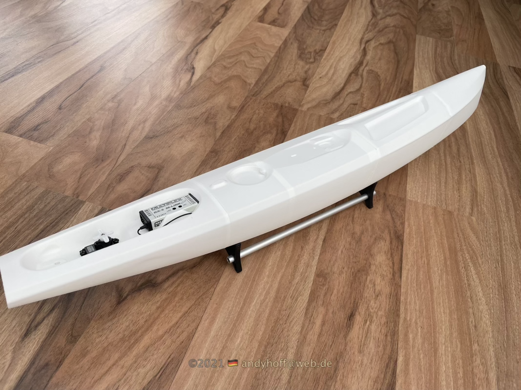

hab am WE auch mal meine Rolle LW-PLA ausgepackt und direkt mal mit den Rumpfsegmenten angefangen.
Habe mich bei den Einstellungen grob an Torti's Werten orientiert. Nochmal danke dafür!
Meine Settings in Kurzform... (alles mit einer normalen 0,4er Düse)
- Temp = 244/60Grad
- LH = 0,2mm
- EW = 0,55mm
- Flow = 60% (First Layer Flow = 140%)
- Speed = 25mm/s
Damit kommt bei mir eine Wandstärke von etwa 0,8mm raus.
Das Zeug druckt sich wirklich kinderleicht. Ergebnis wird etwas rau ergibt aber eine homogene Oberfläche auf der man praktisch keine einzelnen Layer mehr erkennen kann. Im Vergleich zu normalem PLA wird der Rumpf aber trotzdem etwas weicher. Ich werde wohl trotz der 0,8er Wand eine Lage 50er Glas positiv aufbringen.
Ein paar Bilder...
Wie gezeigt wiegt der Rumpf jetzt 68g (ohne Servo und RX) .. damit kann ich gut leben :)
Zur Konstruktion..
Hat soweit alles gepasst. Vor allem der Winkel im Deckel muss geändert werden. Mit den 15Grad klappt das so nicht. Und ein paar Kleinigkeiten muss ich noch optimieren dann sollte das alles gut klappen.
Die Klauen für den Empfänger ist mal ein Gag :) kann man einfach mit drucken lassen. Die Verschraubung für das Ruderservo ist so viel zu windig. Hier muss min. eine 2. Shell rein gedruckt werden. Ruderkoker wird auch mit gedruckt und wird super.

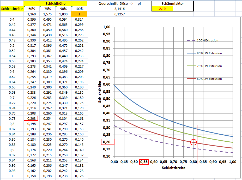

Ich habe mal versucht selbige in mein Diagramm einzupflegen.
Bei einem Aufschäumfaktor von 2,1 komme ich hin,
sofern ich alles richtig verstanden habe.

im Raise3D Forum gibt es inzwischen eine Antwort auf die Frage warum das bei mir geht und bei den meisten offenbar nicht. --> https://forum.raise3d.com/viewtopic.php?p=59402#p59402
Die Antwort verwirrt mich zwar etwas .. weist im Kern aber auf die Lösung.
Die Option ... Print Shells in Optimal Order .. im ersten Tab (Layer).. muss AUS sein.
Zumindest konnte ich das bei mir so nachstellen.
Wenn ich diese Option aktiviere, dann geht es auch bei mir nicht mehr.
Probiert das mal...

Beitrag: #117Beitragvon tino » 04.02.2021, 11:40
Perfekt! Das ist die Lösung, jetzt gehts bei mir auch! Danke für die Hilfe.
