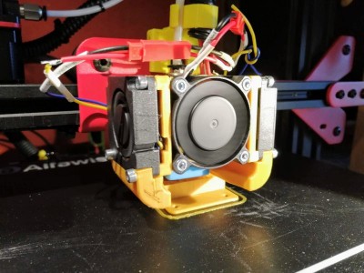

So Pertinax liegt auf dem Druckbett und funktioniert bis jetzt prima.
Das erste Druckkopfgehäuse habe ich mal zum Probieren mit PLA gedruckt und teste es gerade. Funktioniert jetzt schon besser als das alte Gehäuse obwohl derzeit nur einer der beiden Radiallüfter (20 dBA) für die Bauteile in Betrieb ist und auch nur der alte Axiallüfter eingebaut ist.
Das Testgehäuse im Einsatz
Fürs Hotend werde ich einen Sunon 40x40x20 einbauen. Der schaufelt ordentlich Luft bei nur 21 dBA.
Derzeit messe ich 61 dBA statt der ursprüngliche 71 dBA. Schaun mer mal ...

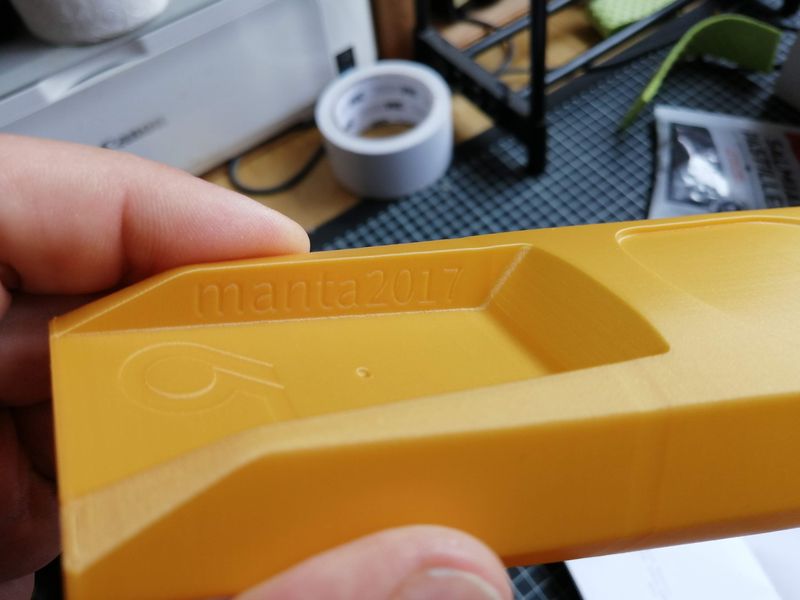

So, heute kamen nach allem möglichen anderen Kram meine ersten RG-65 Teile aus dem Drucker.

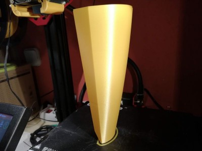

Gedruckt habe ich den Rumpf der Manta 2017, die Philipp bei Thingiverse zur Verfügung gestellt hat. Das klappte bis auf eine kleinere Sache schon mal ganz gut.
Philipp sei hier einmal aus- und nachdrücklich ganz großen Dank für die Dateien gesagt und natürlich auch Andy für seinen Urentwurf. Prima ist, dass ich sogar meinen 53er Kiel verwenden kann. Insgesamt eine wirklich tolle Arbeit!

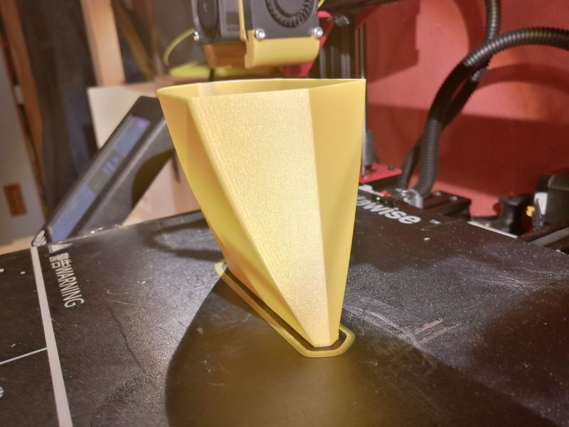

Druck-Parameter: PLA, Spiralmodus, Höhe 0,15, Wandstärke 0,5mm, Fluß 110%, Nozzle 205°, Bett 60°, Lüftung 100%

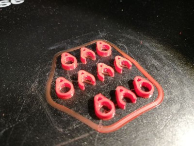

Erst mal ganz klein anfangen! Irgend jemand hat die Baumbeschläge hier mal zur Verfügung gestellt und ich habe sie mit PTEG gedruckt.
Das Heckteil stand mit dem winzigen Spiegel auf meinem Plattenschubser - und es hat tadellos funktioniert

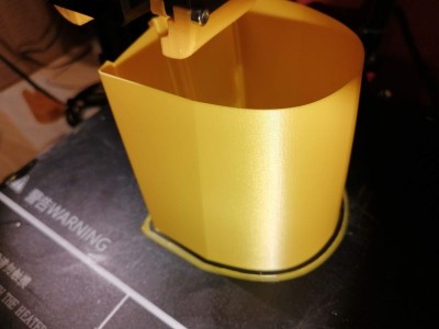

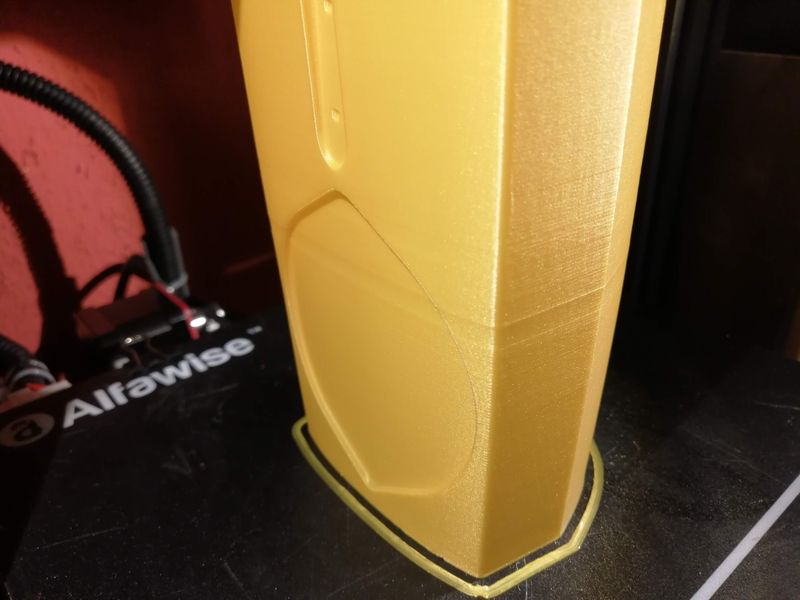

Das Mittelteil mit dem angesprochenen kleinen Problem. Es trat in ca. 7 cm Höhe bei Heck- und Mittelteil auf und war gerade noch fühlbar. Auf den anderen Teile tauchte es dann nicht mehr auf.
Das Bugteil ließ sich auf der noch winzigeren Bugplatte drucken - erstaunlich!
Das Heck scheint ganz gut gelungen

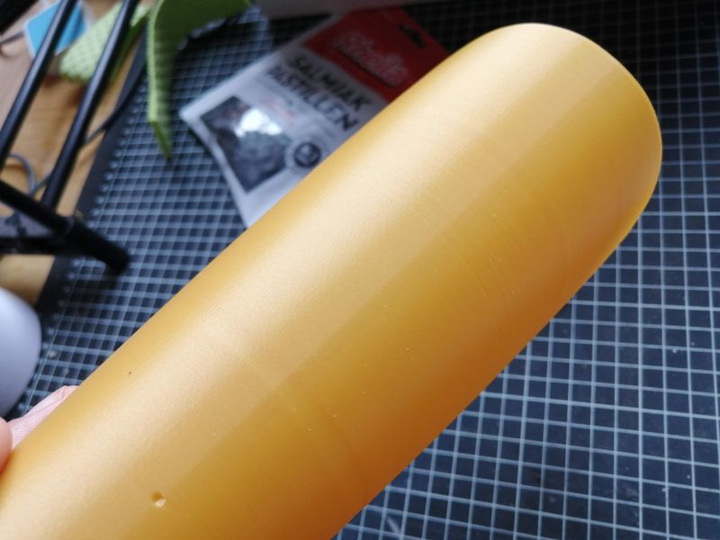

Mir scheint das in Ordnung. Ghosting oder Salmonskin kann ich nicht entdecken
Hier noch mal diese Stelle in ca. 7 cm Höhe (s. auch zweites Bild). Bei ca. 14 cm und beim Mittelteil noch mal, aber flacher und bei den anderen Teilen verschwand das dann ... schaun mer mal ...

die Rumpfsegmente schauen (bis auf die eine Fehlstelle) richtig gut aus :tup:
Aber warum druckst du die mit 100% Lüfter? Das ist der Layerhaftung eher abträglich.
Deine Baumbeschläge gefallen mir aber überhaupt nicht. Sorry ;)
In PETG ist das auch nicht ganz so einfach. Da solltest du noch kräftig an deinen Settings feilen. Es macht sicher Sinn sich je ein Profil für kleine & große Teile anzulegen. Grad die Riggbeschläge haben meist recht filigrane Details .. da macht es Sinn mit weniger Speed etc.. zu drucken. Generell würde ich sagen du hast noch zu viel Druck in der Düse bzw. bist mit der temp. zu hoch.

die Rumpfsegmente habe ich einfach erst mal nur so zum Üben gedruckt. Schwimmen soll das Teil nicht. Wegen des Fehlers habe ich heute nochmal den "womens body" in 20 cm Höhe spiralisiert. War jetzt vollkommen fehlerfrei. :D Keine Ahnung woran das lag.

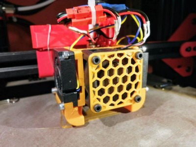

So ... dieses Druckkopfgehäuse ist es jetzt geworden. Ist schön kompakt und pustet am besten die Luft aufs Bauteil.
Die Kabel und JSTs stören mich nicht weiter

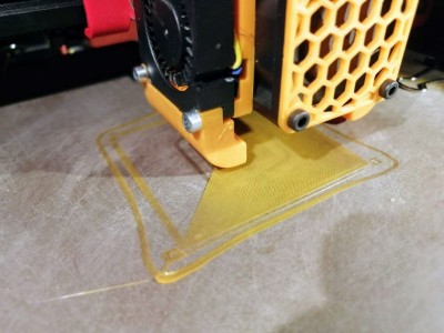

Auf Pertinax drucken ist deutlich besser als auf der Dauerdruckplatte von Alfawise. Meine ist 2 mm dick. Wichtig wie mir scheint: Nie mit den Fingern drauf tatschen und bei schlechter werdender Haftung einfach mit Schleifpapier wieder aufrauhen. Als nächstes werde ich noch eine FR4 testen. Der Aufwand scheint sich wirklich zu lohnen.
So gleichmäßig hab ichs noch nie hinbekommen ...

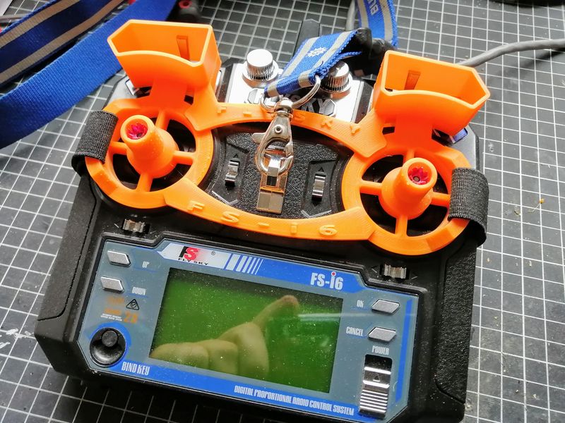

So langsam wird auch die Druckqualität immer besser, wie man hier, so glaube ich jedenfalls, an dieser "Gimbal and Switch Protection" (Thingiverse 2633010) für meine Fernsteuerung erkennen kann.
Schützt die Bedienelemente

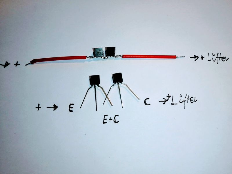

Vor ein paar Tagen bin ich zufällig auf diesen Tipp bei YouTube gestoßen. Zwei in Reihe geschaltete Transistoren des Typs 2n 4401 sollen die Lüfter am U30 deutlich leiser machen.

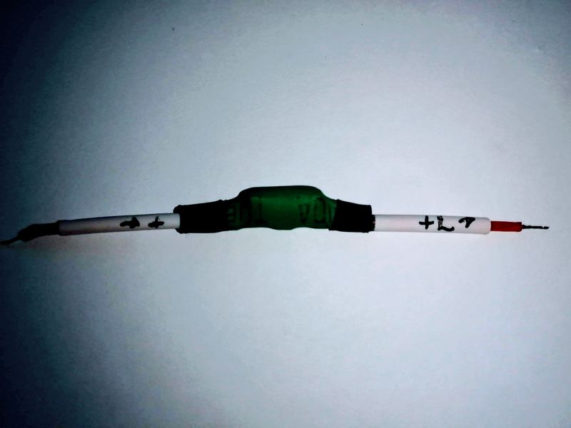

Nun hatte ich ja schon einiges unternommen, aber ich wollte sehen, ob da vielleicht nicht noch mehr ging. Flugs für ein paar Cent etliche Transistoren in der E-Bucht bestellt, ein paar Tage später die Dinger wie abgebildet zusammen gelötet, Schrumpfschlauch drüber und in die +-Zuleitungen der Lüfter eingeschleift.
Das Ergebnis ist schlicht erstaunlich. Beim Einschalten dachte ich erst, die Lüfter laufen nicht. Ich hörte nur das leise Gebrumme und Gepiepe der Stepper. Nachgeschaut, sie liefen!
Die Drehzahl ist allerdings durch den Spannungsabfall an den Transistoren etwas verringert. Auch werden die Transistoren gut warm. Aber das scheint jedoch unkritisch, denn ich habe schon etliche Stunden ohne Probleme in guter Qualität gedruckt.
So habe ich die beiden 2n 4401 zusammen gelötet. Die flache Seite liegt oben
Fertig zum Einbau
Warum das aber so funktioniert weiß ich nicht. Es funktioniert einfach! Von meinem Drucker höre ich jedenfalls nur noch gaaaanz leise die Stepper und ein ganz zartes Rauschen der Lüfter.
