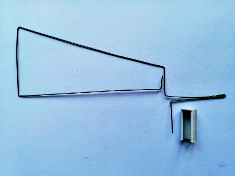

Beitrag: #12Beitragvon hal23562 » 28.03.2020, 16:13

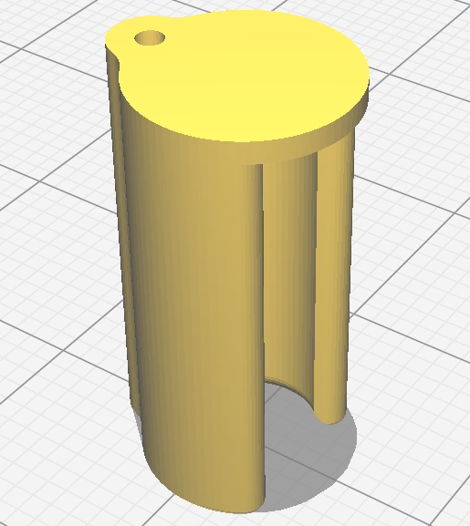

Angeregt durch Oli's Idee hab ich mich mal an einem extrem simpel konstruierten Verklicker versucht. Der besteht nur aus einem gebogenen Federstahldrahtrahmen,unter Verwendung von Sprühkleber beidseitig mit Icarex beklebt.
Zur Montage wird nur eine Halterung auf das Masttop gesteckt und in diese der Schaft des Verklickers. Das Teil ist superleicht beweglich und sitzt sicher.

Re: Windanzeiger
Beitrag: #13Beitragvon SUI 46 » 28.03.2020, 17:17
@HAL
Deine Version sieht doch recht anständig aus?
Wie ist das mit bei etwas mehr Wind und Wellen mit dem nach oben rausspicken?
Ehrlich gesagt die Drahtlagerung bin ich ebenfalls am planen. Aber da habe ich einfach die Angst das der dann irgendwann oben raus fällt. Dank Corona wart ich jetzt bereits 1 Woche auf meine Kugellager. :hadbang:

Beitrag: #14Beitragvon stetson » 28.03.2020, 17:57
Draht im Lagerbereich etwas länger machen und leicht abbiegen.Problem gelöst.
Re: Windanzeiger (Verklicker)
Beitrag: #15Beitragvon hal23562 » 28.03.2020, 18:16
stetson hat geschrieben:Draht im Lagerbereich etwas länger machen und leicht abbiegen.Problem gelöst.
Genau! :D
Sollte er dann nicht mehr leicht genug drehen einfach eine kleine Perle o.ä. auf den Schaft fädeln.

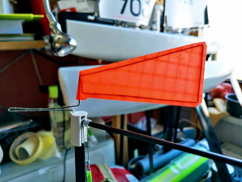

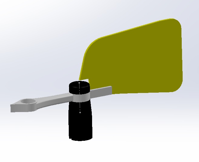

Beitrag: #16Beitragvon SUI 46 » 02.09.2020, 14:45
Hallo
Hatte wieder etwas Zeit um den Verklicker etwas um zugestalten.
Nun ist das Gegengewicht viel kürzer. Hat im Pfeil eine Aussparung um ein 1gr. Fischerblei zu versenken. Damit ist der Verklicker sauber austariert.

Beitrag: #17Beitragvon hal23562 » 04.09.2020, 16:54
Sieht super aus, Oli! Rotiert er denn auch schön leicht?
Gruß - Hartmut
Beitrag: #18Beitragvon SUI 46 » 04.09.2020, 18:20
Gestestet auf dem Boot ist er noch nicht. Aber in der Werkstatt auf dem Schraubenzieher mit Haarföhn-Wind hat er gut funktioniert.
Hier die STL's zum downloaden: https://www.thingiverse.com/thing:4587987
PS: Arbeite bereits an einer verbesserten Version die mit Draht steckbar sein wird. Halterung im Stil wie der von Hartmut.
