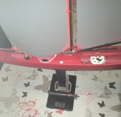

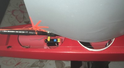

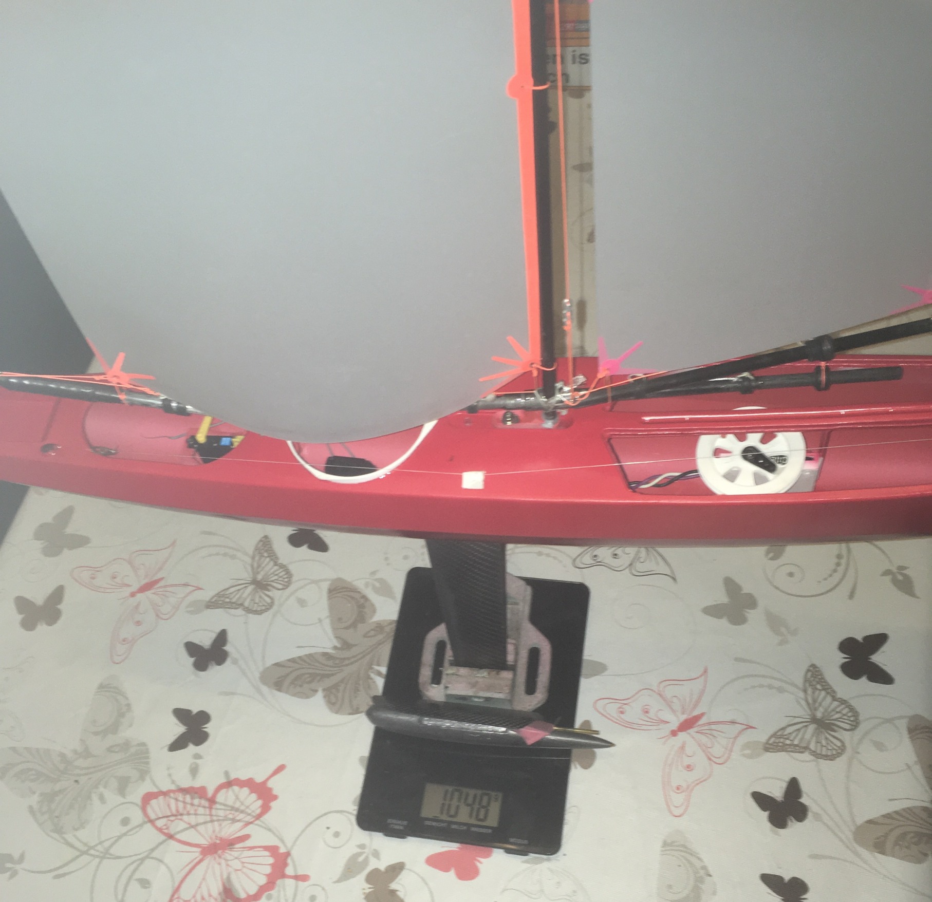

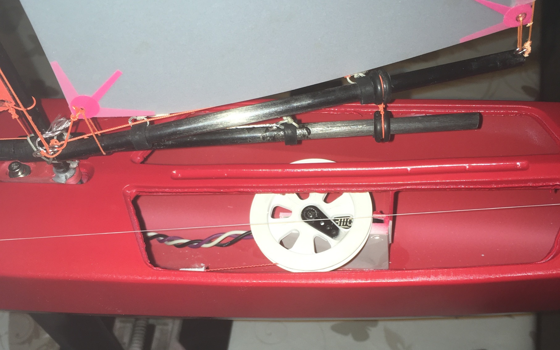

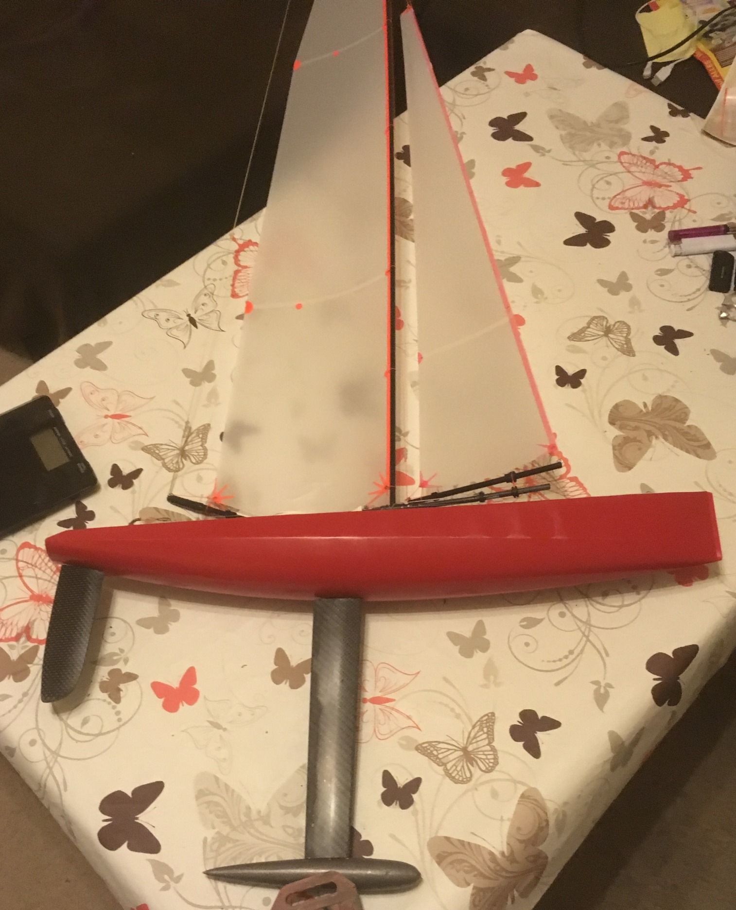

Beitrag: #106Beitragvon Torti » 30.10.2017, 18:30

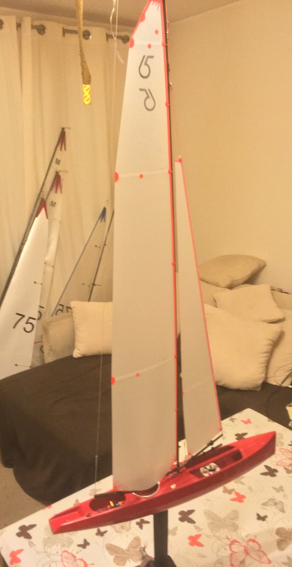

Sooo...habe fast fertig.
Bisschen schwer die Kiste, aber für den ersten Versuch kann ich erstmal mit leben.
Fahrfertig wird sie um die 1070-1080g auf die Waage bringen. Im Moment fehlt noch die Ruderanlenkung, die knapp 17g für den Akku, Patches und Deckel.
Die Anhänge und das Rigg sind von Erwin. Das Blei hat 655g.
Verbaut sind ein Ditex als Winde und ein D47 fürs Ruder...so kann ich direkt mit zwei Zellen fahren.
Müsste irgendwann mal nachsehen, welche Verdrängung Andy angegeben hat.

Re: manta 2017 in 3D Druck
Beitrag: #108Beitragvon andyhoff » 31.10.2017, 09:57
Hi Torti,
schaut gut aus :tup:
Das ist die Version von Philipp? Dann liegt die normale Rumpfverdrängung bei 900g + Anhänge .. also RTS etwa 980-1000g -->https://rg-andy.blogspot.de/2017/02/manta2017-plan.html
Da liegst du ein gutes Stück drüber. Ideal sind 600g Bleigewicht für das schlanke Boot.
Beitrag: #109Beitragvon Torti » 31.10.2017, 10:34
Moin Jungs,
ja, es ist erstmal Philipps Vorarbeit. Die + ist aber in Arbeit... ;)
Das Material ist rotes NX-2 von Extrudr. Kurz überschliffen und drüber gepustet.
Im Moment druckt gerade Version 2 mit 0,5mm und reduziertem Multiplikator. Nummer 1 ist dermaßen stabil, das geht gar nicht. Da ich jetzt auch die Dateien für meine Einbauversion habe (Ditex und D47) sollte ich jetzt mal schnell 50g sparen können. Das Blei werde ich auf 630g trimmen.
Ist halt doch nen deutlicher Unterschied zwischen Billig-PLA und dem neuen Material von Extrudr. Eigentlich könnte ich auf 0,4mm runter gehen.
