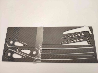

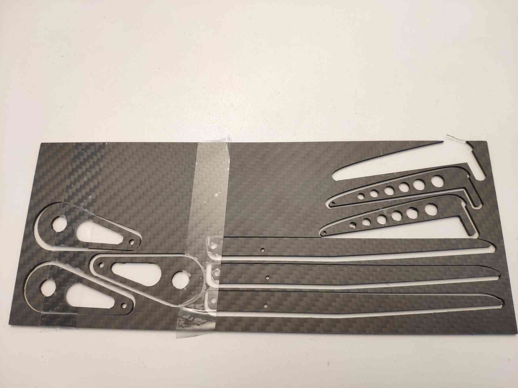

Beitrag: #107Beitragvon tino » 24.01.2021, 13:19
Ich habe mir mal aus einer 2mm Carbonplatte einige Teile gefräst. Sind leicht und hochfest!
Die Mastausleger werden beim Masten noch fein eingefräst damit das Carbonrohrdarüber gesteckt werden kann.
