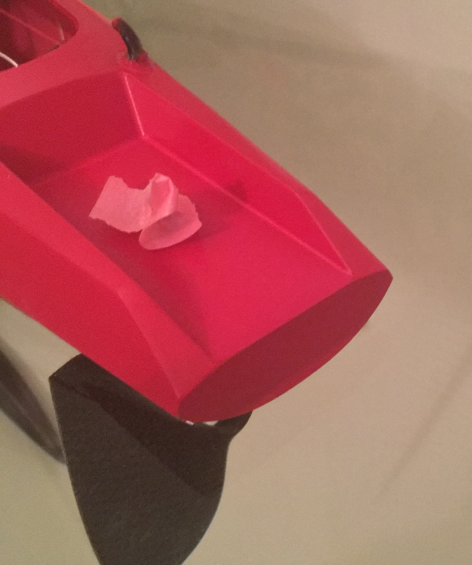

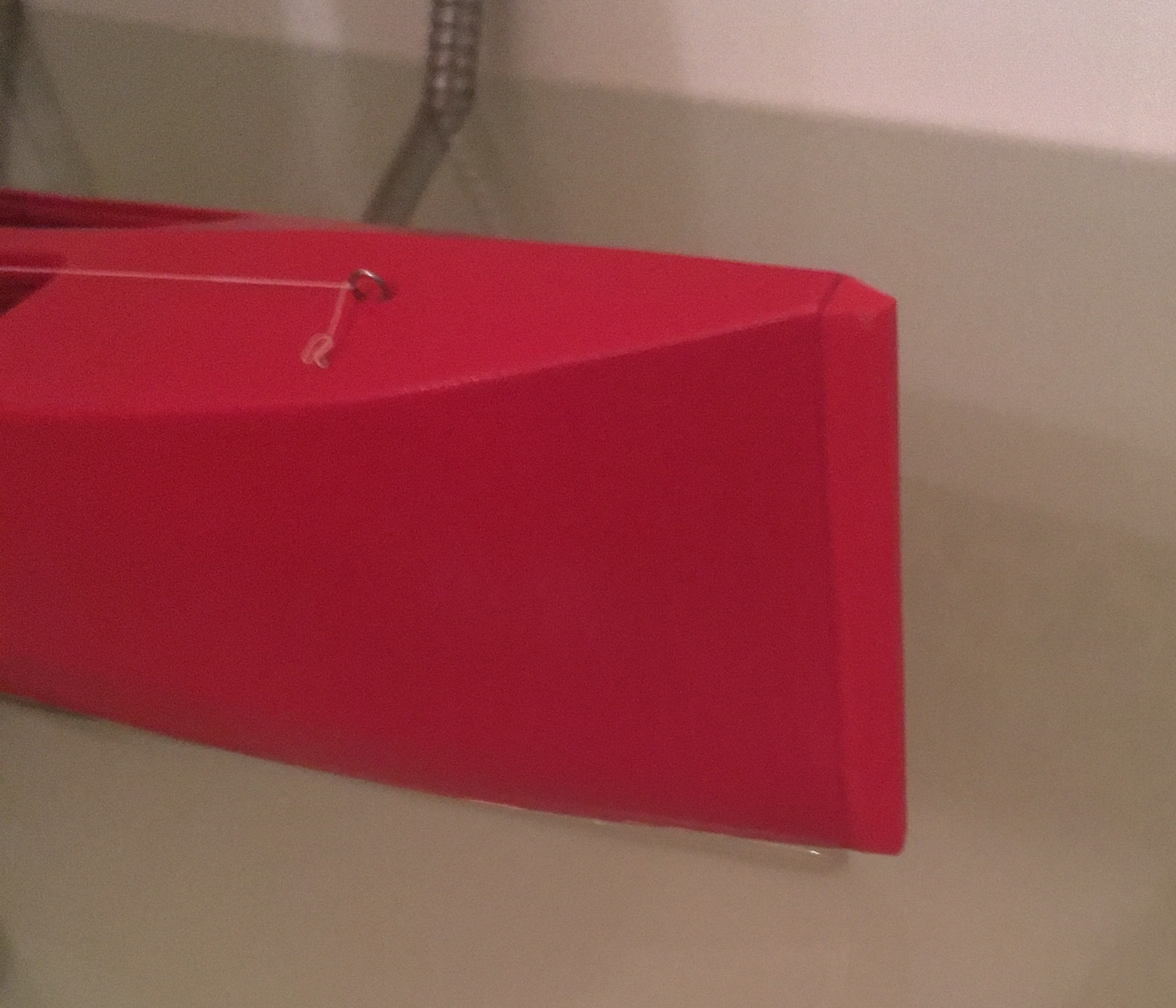

Badewannen-Test war schon mal erfolgreich.
Der Spiegel hängt nen Millimeter im Wasser und der Bug ist nen paar Millimeter frei...genau so mag ich es.
So bald etwas Druck im Segel ist hebt sich das Heck aus dem Wasser und der Bug wird etwas gedrückt.

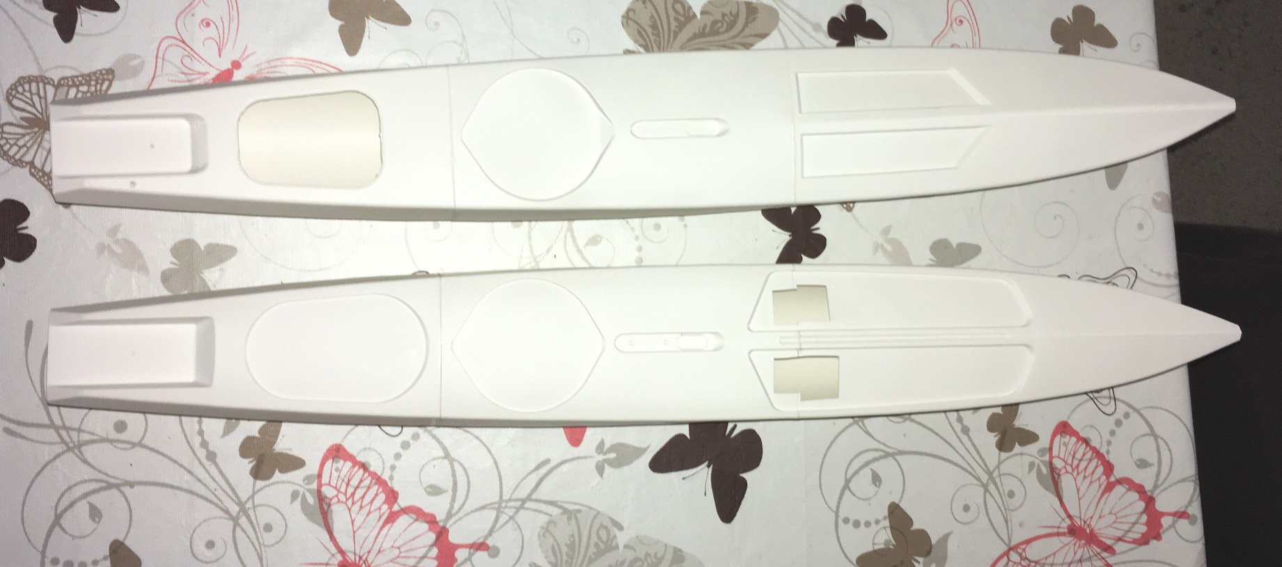

Mein Wunschzettel ist fertig gedruckt und gefällt mir! Ich wollte etwas mehr Verdrängung und nen bisschen breiteres Heck mit einer minimal veränderten Spantform (U-spantiger...was für ein Deutsch :? ).
Andy hat es perfekt umgesetzt!!! Das Heck hat nen paar Millimeter bekommen und ein Großteil ist in den Bug gewandert. So sind es jetzt ca. 50g mehr Verdrängung.
Das kommt den Drucker-Jüngern entgegen und erlaubt auch mal nen 700g-Blei für schweres Wetter.
Achso...101g zu 106g. ;)
Ich habe die ganze Decksgestaltung so ausgelegt, das möglichst viele Teile von Philipp übernommen werden können.
