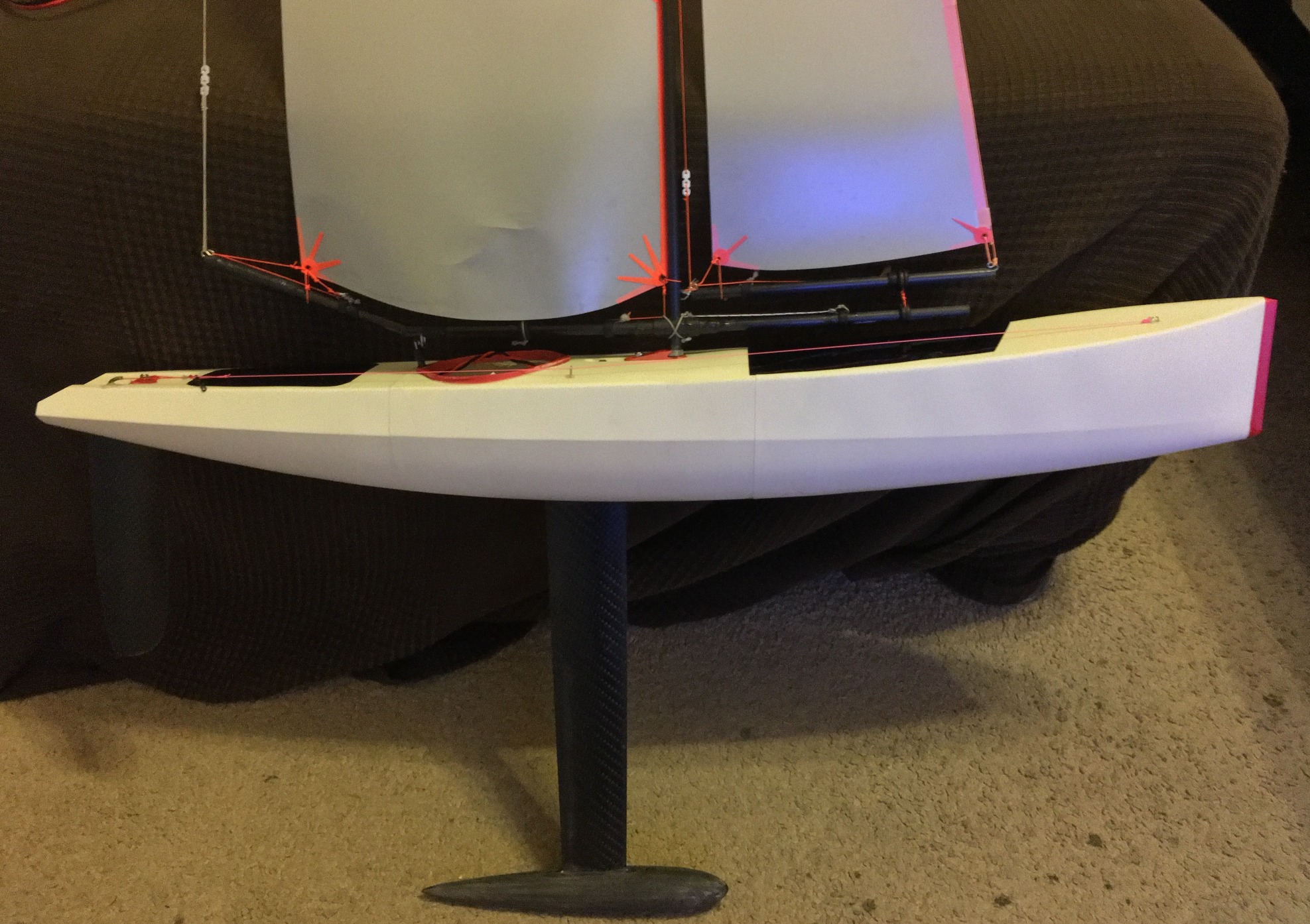

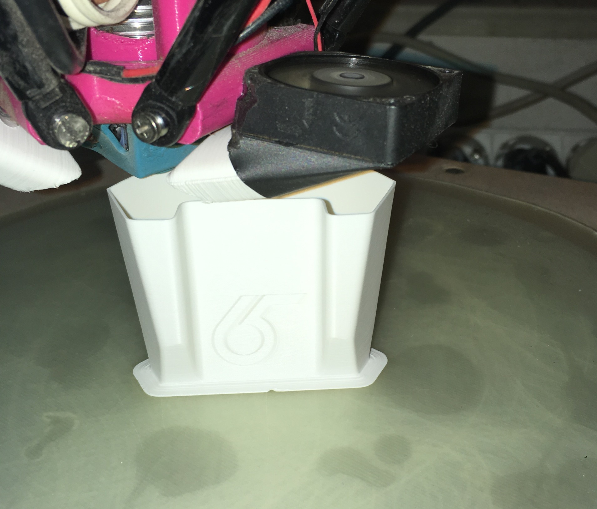

Beitrag: #123Beitragvon Torti » 03.11.2017, 17:01
Der +-Prototyp ist fertig.
...und es sind schon wieder Änderungen in die Nummer Zwei eingeflossen. ;)
1019g fahrfertig mit 645g Blei.
An der Oberfläche ist absolut nichts gemacht...mal sehen, was bei raus kommt.

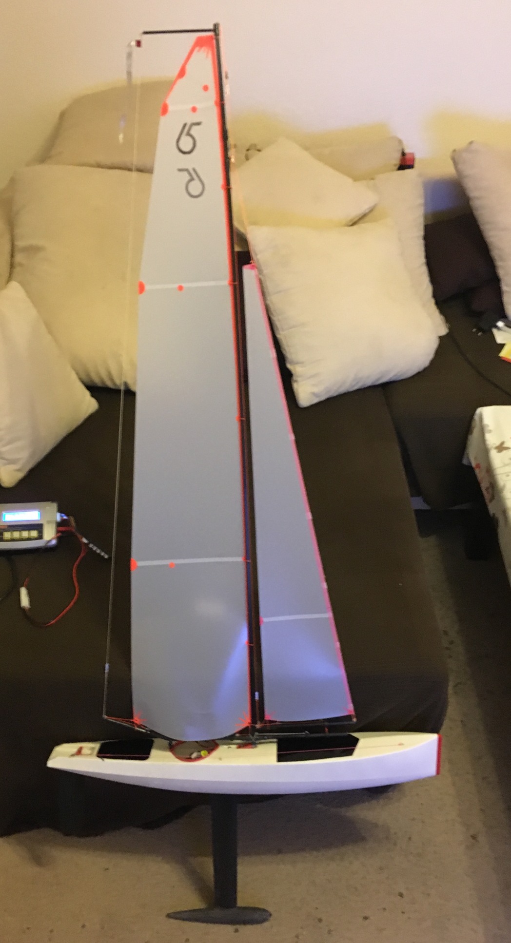

Re: manta 2017 in 3D Druck
Beitrag: #125Beitragvon andyhoff » 03.11.2017, 19:57
Jetzt mit :65: Klassenzeichen :tup: ;) Klasse!
Mach mal etwas weniger Bauch ins Groß. Das ist etwas heftig.
Dann viel Spaß morgen mit dem neuen Boot!

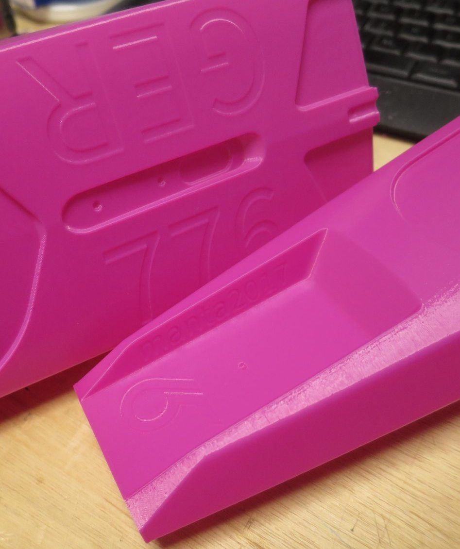

Beitrag: #126Beitragvon Akerman » 04.11.2017, 09:09
:respekt: :clap: Mast und Schotbruch!

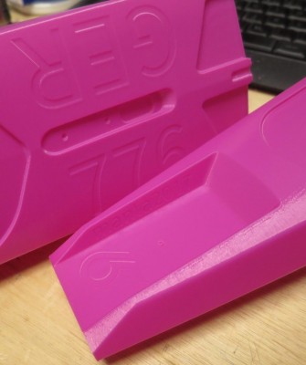

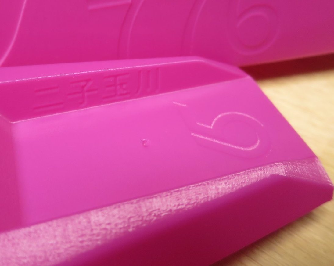

Lustig, ich war auch grade am Probieren mit Aufschriften und habe Deine :65: Position gleich mal übernommen 8-)
ansonsten hast recht mit dem zu schmalen Rand am Vorschiff, hab mal 2 mm zugegeben, STLs kommen demnächst.

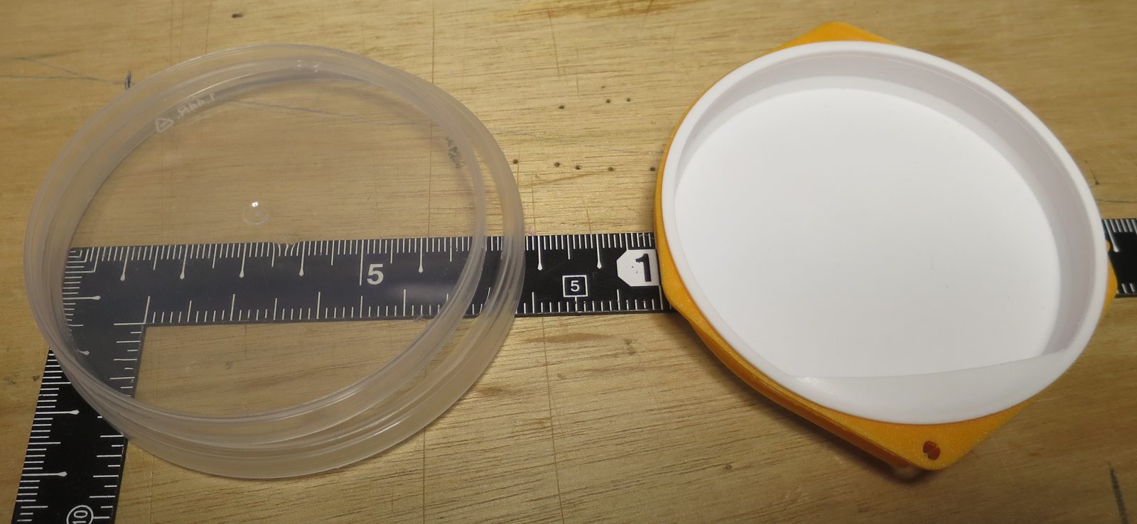

Beitrag: #127Beitragvon Akerman » 04.11.2017, 10:10
Thema Deckel: Ich wurde hierzulande gefragt warum ich nicht einen Pringles-Deckel für die m17 nehme. Sagte ich, der is zu groß bzw. Boot zu schmal. Daraufhin gab mir jemand einen Deckel, und der war gleich im Durchmesser wie mein 70er Paketrollendeckel! :shock:
Ich begann stark an mir zu zweifeln, hatte ich doch nen Pringlesdeckel extra nachgemessen, 76 mm innen. Und jetzt plötzlich 70?
Internationale detektivische Nachforschungen :popc: ergaben, dass schlicht und einfach die japanischen Pringlesdeckel 70 und die deutschen 76 Durchmesser haben :tatsch: :tatsch:
ich sehe schon, das endet nicht gut für meine Gesundheit...
mal gucken ob ich einen Rand für nen japanischen Pringlesdeckel hinbekomme. An sich passt das mit dem Paketrollendeckel prima, nur schwappt da immer Wasser drin rum. Und der Pringlesdeckel ist ganze 2 g leichter...!
und nein, ich habe bislang kein flexibles Filament probiert, hab das auch erst mal nicht vor ;)
Japanischer auf deutschem Pringlesdeckel

Beitrag: #129Beitragvon Torti » 04.11.2017, 19:26
Erste Regatta ist Geschichte...Platzierung? Keine Ahnung-irgendwo hinten. ;-)
Lag aber nicht am Rumpf, oder den Anhängen! Ich habe das Groß einfach nicht in Form bekommen, aber das war vorher schon klar. Das komplette Rigg ist nur Erwins Bauvorlage und eigentlich nicht segelfähig.
Positiv ist die Geschwindigkeit Vorwind aufgefallen. Das Boot hat trotz des Volumenzuwachs keine Geschwindigkeitsnachteile. Vorwind war die einzige Strecke auf der ich nicht verloren habe...teilweise sogar Plätze gewonnen.
Die Position der Anhänge hat seeehr gut gepasst. Mein Schwert ist ja deutlich breiter und der um ca. 1cm nach hinten gewanderte Druckpunkt passt zur Swingposition.
Die Oberflächengüte (Delta mit SKF-Linearschienen) ist gut angekommen. Nacharbeit eigentlich unnötig.
Im Moment druckt der zweite Prototyp mit dezenten Änderungen und einer komplett neu gestalteten Luke. Dafür gibts dann nen passenden Deckel aus TPU.
Für Philipps Lucke hatte ich mir auch nen Deckel gedruckt, da ich keinen Pappdeckel hatte...ging problemlos.
