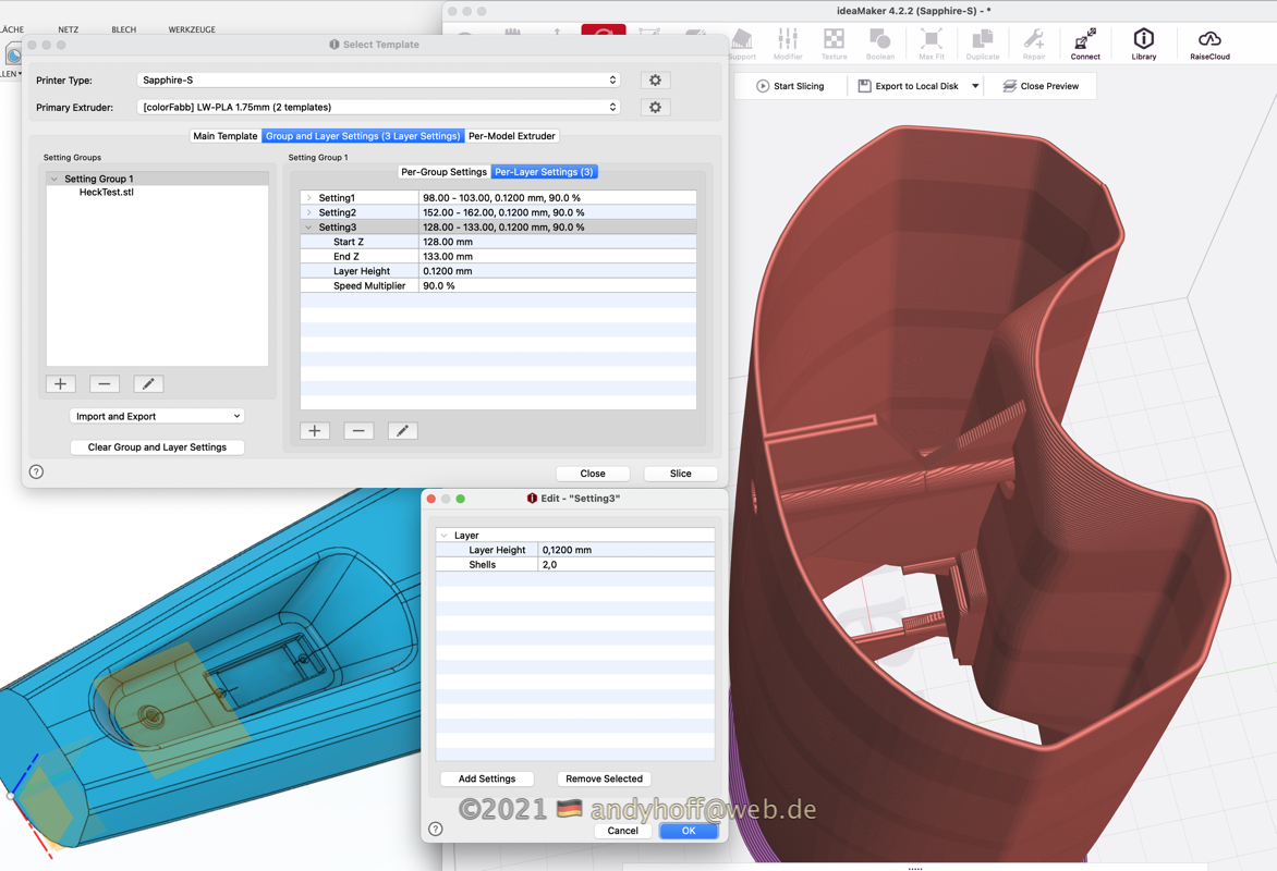

Ich bekomme es jetzt aber auch nicht mehr hin im Vasenmodus eine 2. Shell zu drucken??? Geht das bei euch in der aktuellen Version 4.2.2 noch?
Layerhöhe (hier 0,12mm zum testen) wird übernommen .. aber die 2. Shell fehlt

Beitrag: #122Beitragvon stetson » 15.12.2021, 20:07
Mit Version 4.2.1 bekomme ich es auch nicht mehr hin. :mrgreen:

stetson hat geschrieben:Mit Version 4.2.1 bekomme ich es auch nicht mehr hin. :mrgreen:
Danke Hano ..
dann liegt es doch nicht an mir :tup: :D
Nicht jedes Update ist ein gutes.. schade das es diese Möglichkeit jetzt nicht mehr gibt.

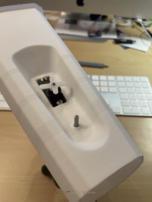

es lohnt sich auf jeden Fall mit dem LW-Zeugs zu experimentieren! Man kann schon einiges mit dem Zeugs anstellen.
Vasenmodus
Ruderkoker, Servobefestigung und diverse Abstützungen zum Rumpfboden werden direkt im Vasenmodus mitgedruckt. Man braucht hier keine extra Teil mehr drucken und einkleben. Wandstärke genau 0,8mm und eine sehr gute Layerhaftung bringen ausreichende Festigkeit. Das ganze Segment mit 200mm Länge bringt knapp 18g auf die Waage. Das sind etwa 6g weniger als ein vergleichbares Segment in normalem PLA.
Mal schauen ob es da noch eine Beschichtung mit Gewebe braucht?

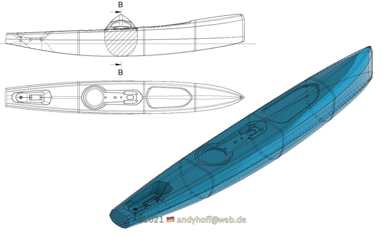

Beitrag: #128Beitragvon andyhoff » 16.12.2021, 21:26
ja ist mal wieder was neues. Brauche was zum spielen über den Winter :)
Mal sehen ob das jemals fertig wird...?

@Torti
Dachte auch daran nur mit Harz zu beschichten (innen&aussen) dann schleifen und lackieren.
Na mal sehen... entscheide ich dann wenn ich den fertigen Rumpf in der Hand habe.

Beitrag: #129Beitragvon Torti » 16.12.2021, 21:59
Nen schlanker Riss mit mehr Tiefgang...so sieht es zumindest aus.
Die untere Verstärkung fürs Ruderservo brauchts eigentlich nicht. Ich habe oben zwei kurze Rovings mit Seku rein gelegt.
