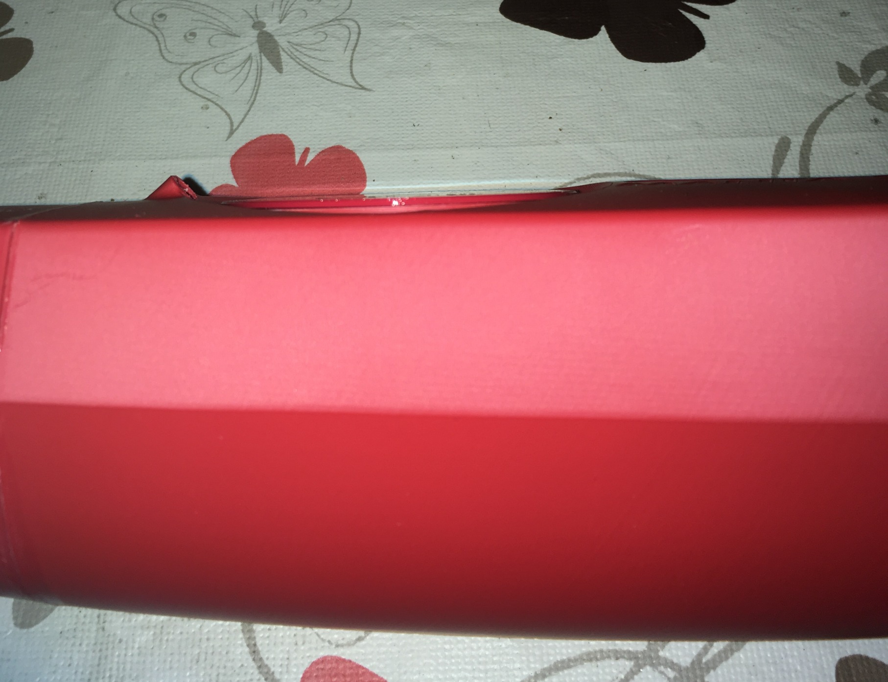

Moin Rainer,
das Beulen ist geringer geworden. Ganz weg gehts nur mit einer Änderung des Designs.
Es fehlen in der sehr geraden Seitenwand ein paar stützende Elemente.
Ich bin schon am Grübeln, ob ich nicht nen paar Sprayrails rein bringe...wie bei meiner Rage.
Re: manta 2017 in 3D Druck
Beitrag: #132Beitragvon RainerM » 04.11.2017, 22:32
Hallo Torti,
ich bin auch so ein "Beulen-Geplagter". Im Deckbereich habe ich mir
mit Sicken geholfen.
VG Rainer

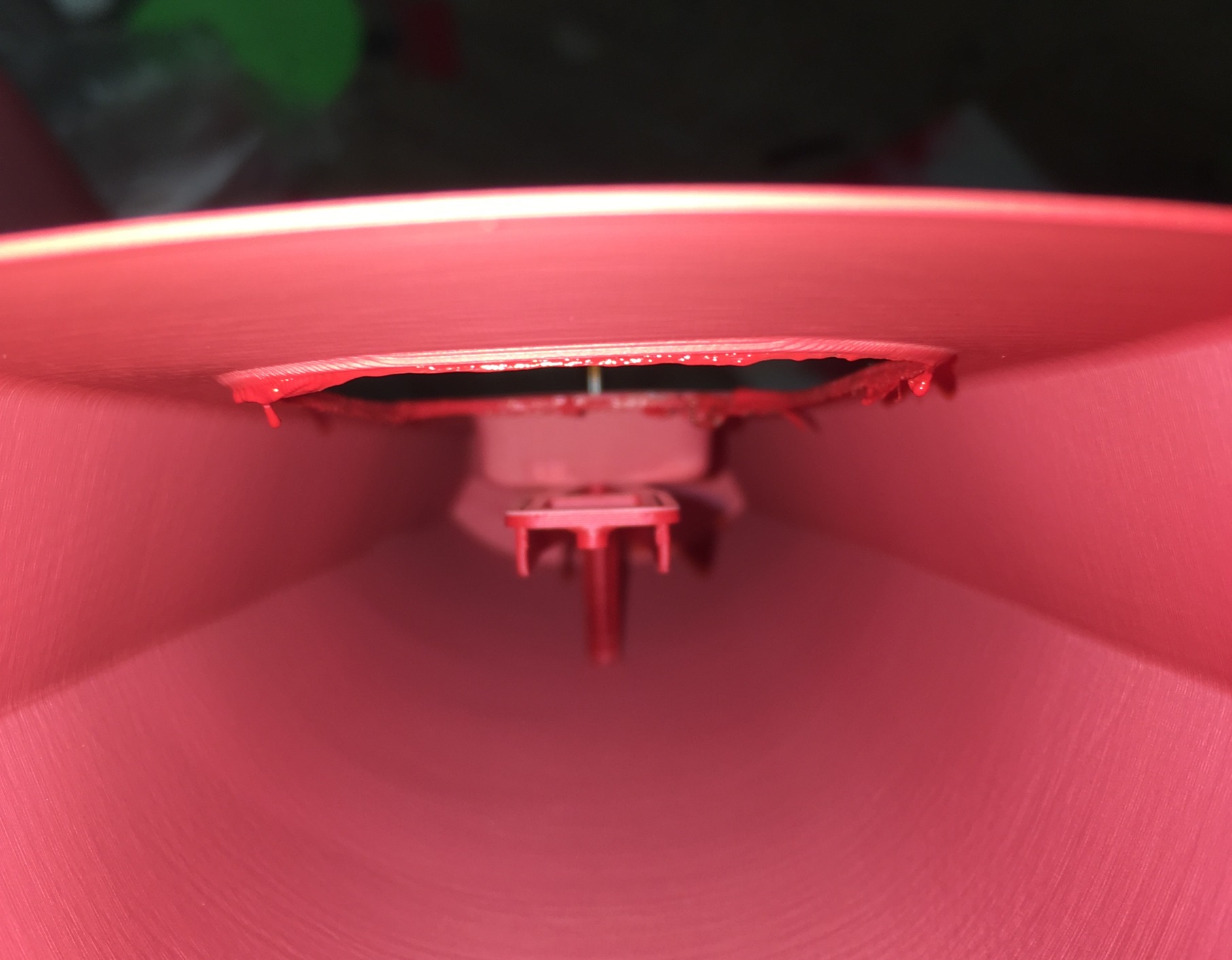

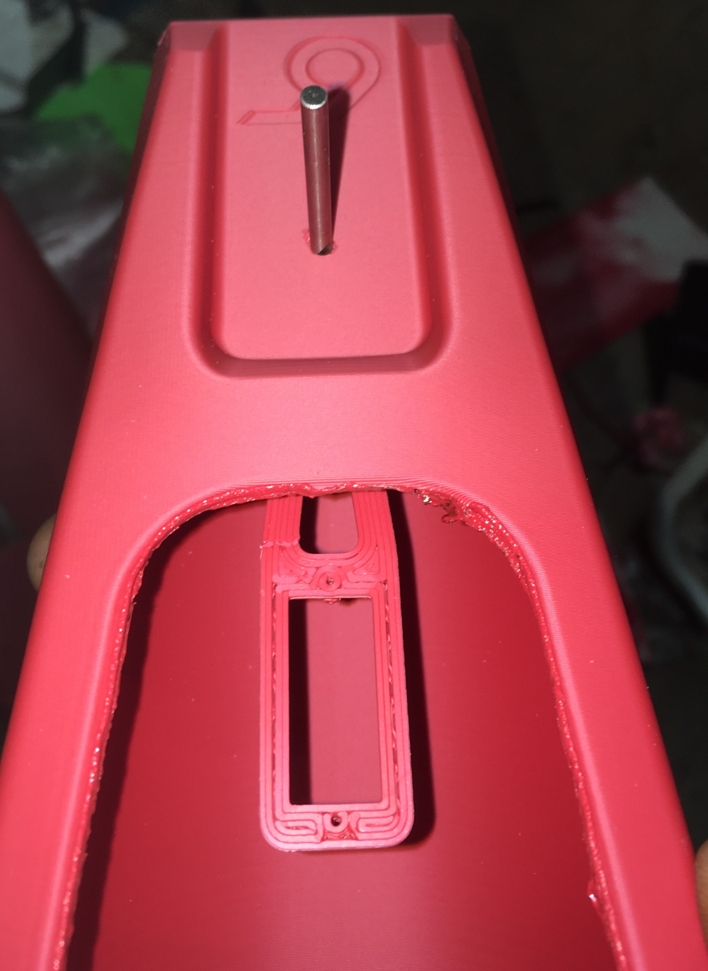

...und auf Wunsch eines einzelnen Herrn, womit er aber Recht hat.
Der Servohalter fürs Ruder ist mit dem Ruderkoker gedruckt und wird als Einheit nur eingeschoben, mit irgendwas 3mm-rund fixiert, ausgerichtet und mit ein paar Tropfen Seku verklebt. Unten kommt dann noch nen Tröpfchen Harz dazu.
Man sieht auch deutlich, wie ich die Ausschnitte frei lege. Nen alter Lötkolben ist deutlich besser als Cutter, Dremel, usw.
Ich säubere dann nur noch die Kanten mit einer Klinge und das wars. Die Kanten werden so deutlich stabiler.
...und natürlich gebe ich jetzt auch nochmal mit der Oberfläche an. :mrgreen:

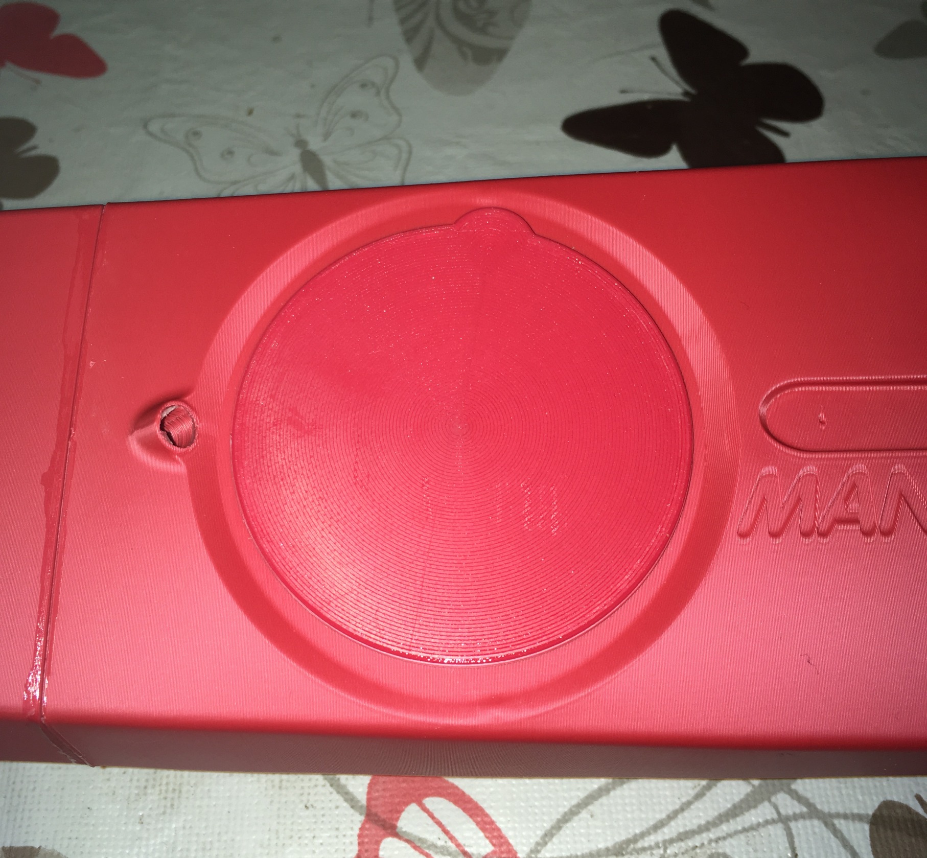

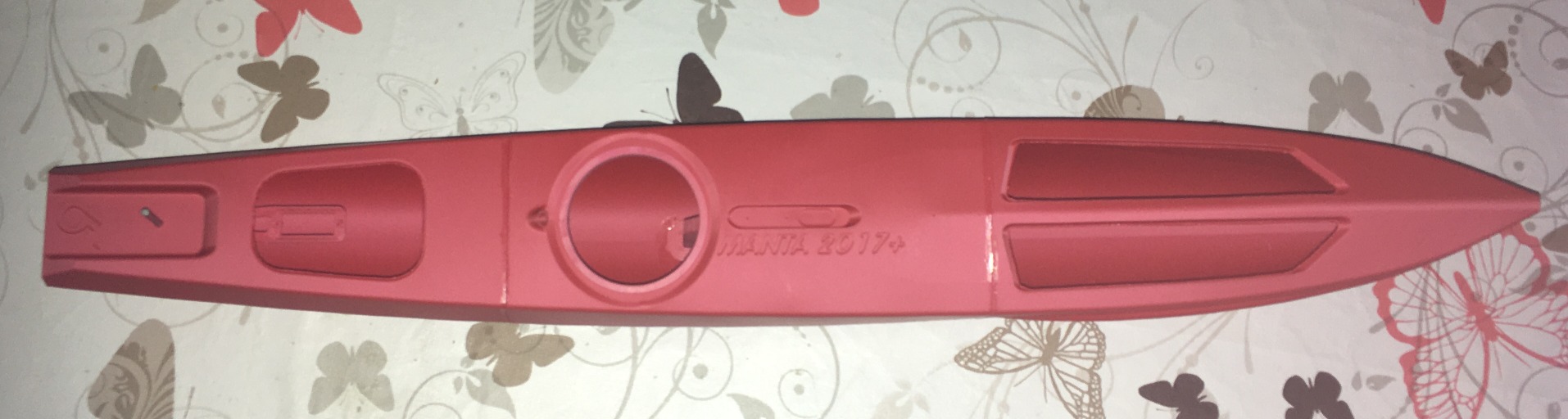

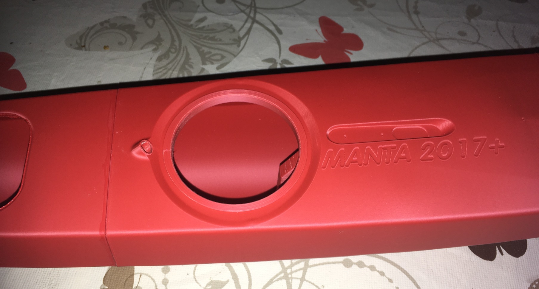

Beitrag: #139Beitragvon Torti » 05.11.2017, 16:00

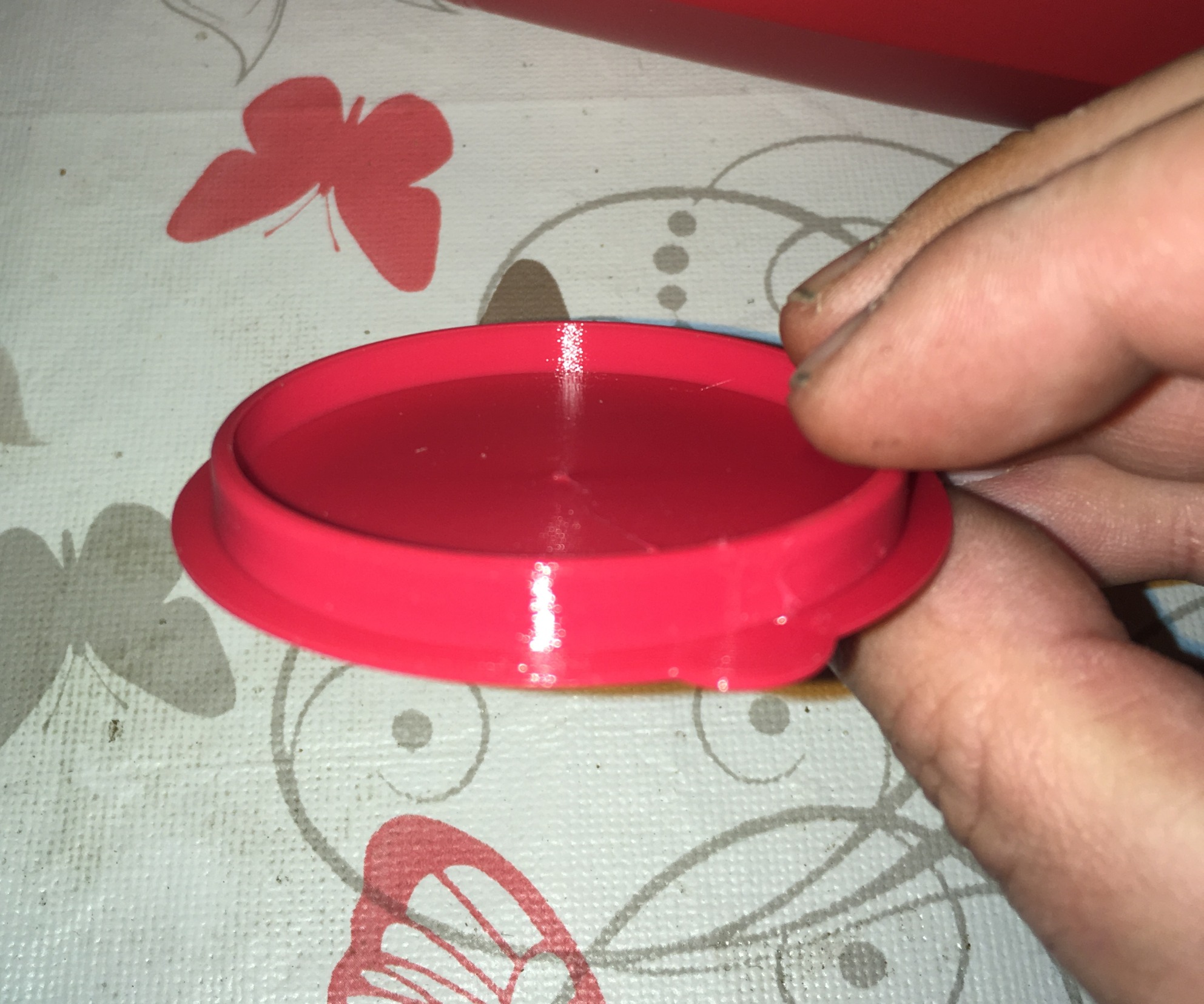

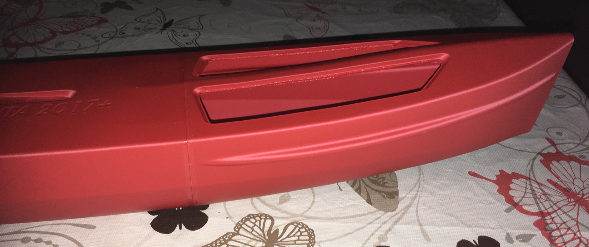

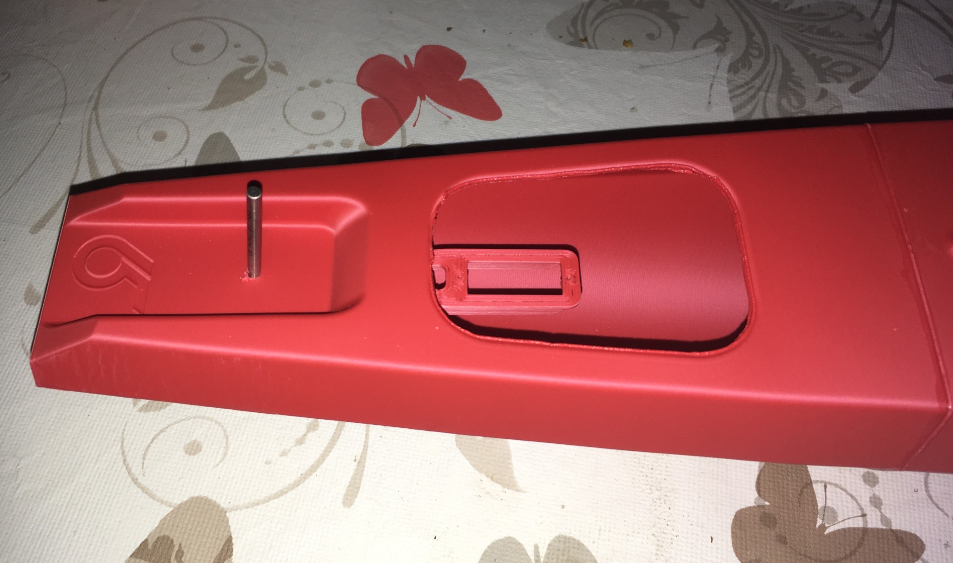

Habe gestern Abend noch nen bisschen gezeichnet und heute bisschen gedruckt.
Schlagt mich nicht, aber sie hat Sprayrails bekommen und die Beulen sind weg. ;)
Ob die Rails bei einer RG funktionieren kann ich nicht sagen, bei meinem M funktionieren sie wunderbar.
Das Deck ist umgestaltet. Die Luke hat jetzt ne lichte Weite von 58mm und der Deckel fluchtet mit dem Deck...einhängen der Schot nicht mehr möglich. Ausserdem ist ne Aufnahme für den Travellerpin dazu gekommen. Schriftzug ist klar...
So wie sie da liegt hat sie 140g. Innenausbau fertig und noch den schweren 3mm-Bohrer im Ruderkoker.
