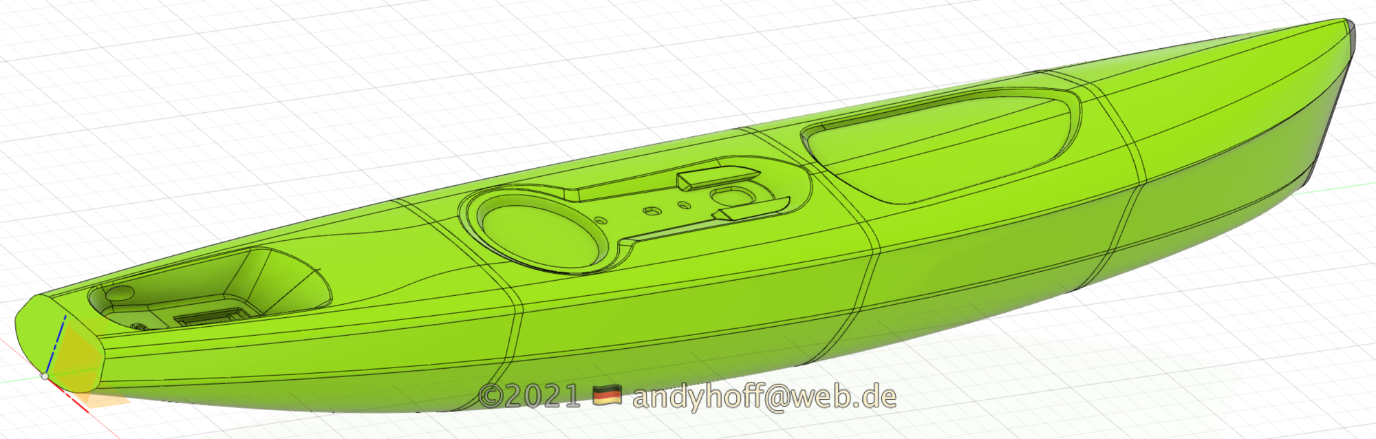

@Torti
Eigentlich sind ja alle meine Manta's schlanke Risse. Insofern wenig überraschend :D
Tatsächlich mache ich ja seit der m17 nur noch Variationen dieses Grunddesigns. Hier ist aber der Tiefgang sogar etwas geringer. Geänderte Rockerlinie und Auftriebsverteilung. Basis für diesen Entwurf ist die mantaPRO.
Nein die Verstärkung unten braucht es nicht zwingend. Bringt aber sehr viel Stabilität in den Rumpf. Ich halte meine RG's gerne am Achterschiff. Und mit den Streben ist das Hecksegment sogar jetzt schon deutlich 'Grifffester' als ein GFK-Rumpf.
@Gerd
Ja ich spiel noch etwas rum...
Heute habe ich die Fase an der Deckkante entfernt, jetzt alles rund an Deck. Formgebung bei einem gedrucktem Rumpf darf ja auch etwas komplizierter sein .. der Drucker macht das schon :)
Re: LW-PLA im Einsatz
Beitrag: #132Beitragvon Torti » 17.12.2021, 21:10
Der entschärfte Chine gefällt mir, habe ich bei der R1 schon gemacht und bei der R2 noch etwas runder gestaltet...im Heckbereich komplett rund. Gefällt mir besser. So muss ich bei Krängung nicht die Ecke durchs Wasser ziehen.
Ist alles nur Bauch, aber der muss passen, sonst bin ich unzufrieden. ;)

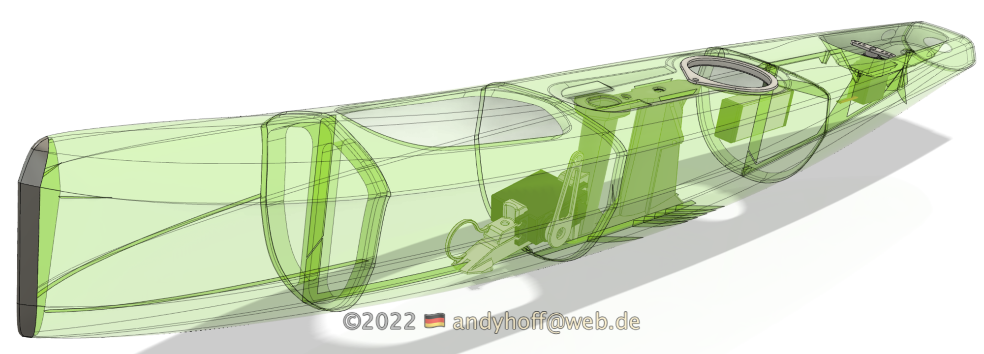

Beitrag: #133Beitragvon andyhoff » 06.01.2022, 22:09

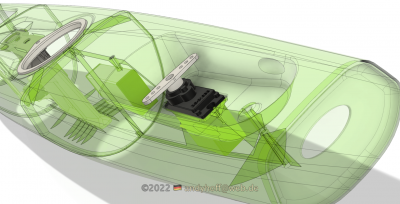

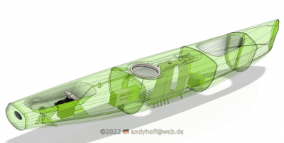

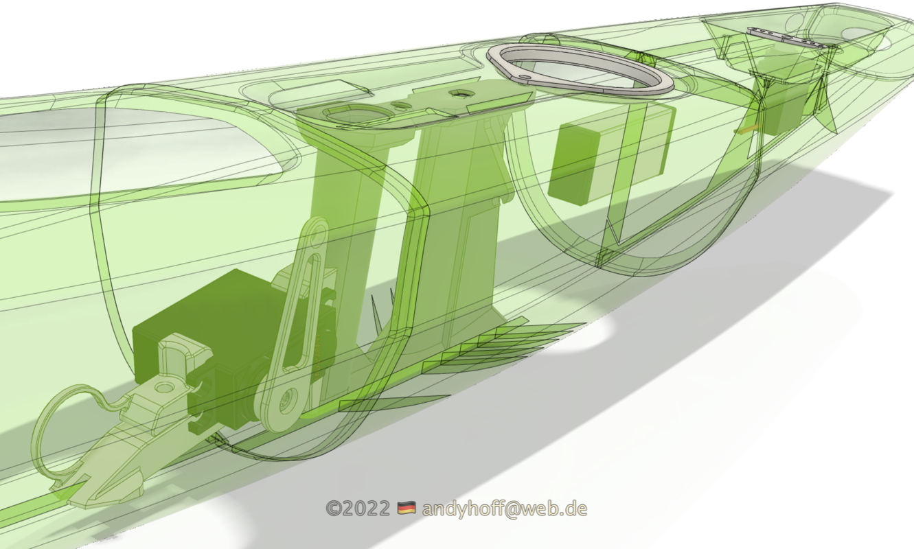

Inzwischen ist das ganze etwas gereift und detailreicher geworden...
Segelservo sitzt wieder vor der Masttasche
Platz für Rudergestänge etc.. sollte reichen
Irgendwie alles ähnlich der mantaEVO .. aber doch ganz anders :mrgreen:
Viele Verstärkungen und Details werden gleich mitgedruckt. Dadurch werden viel weniger Teile benötigt.

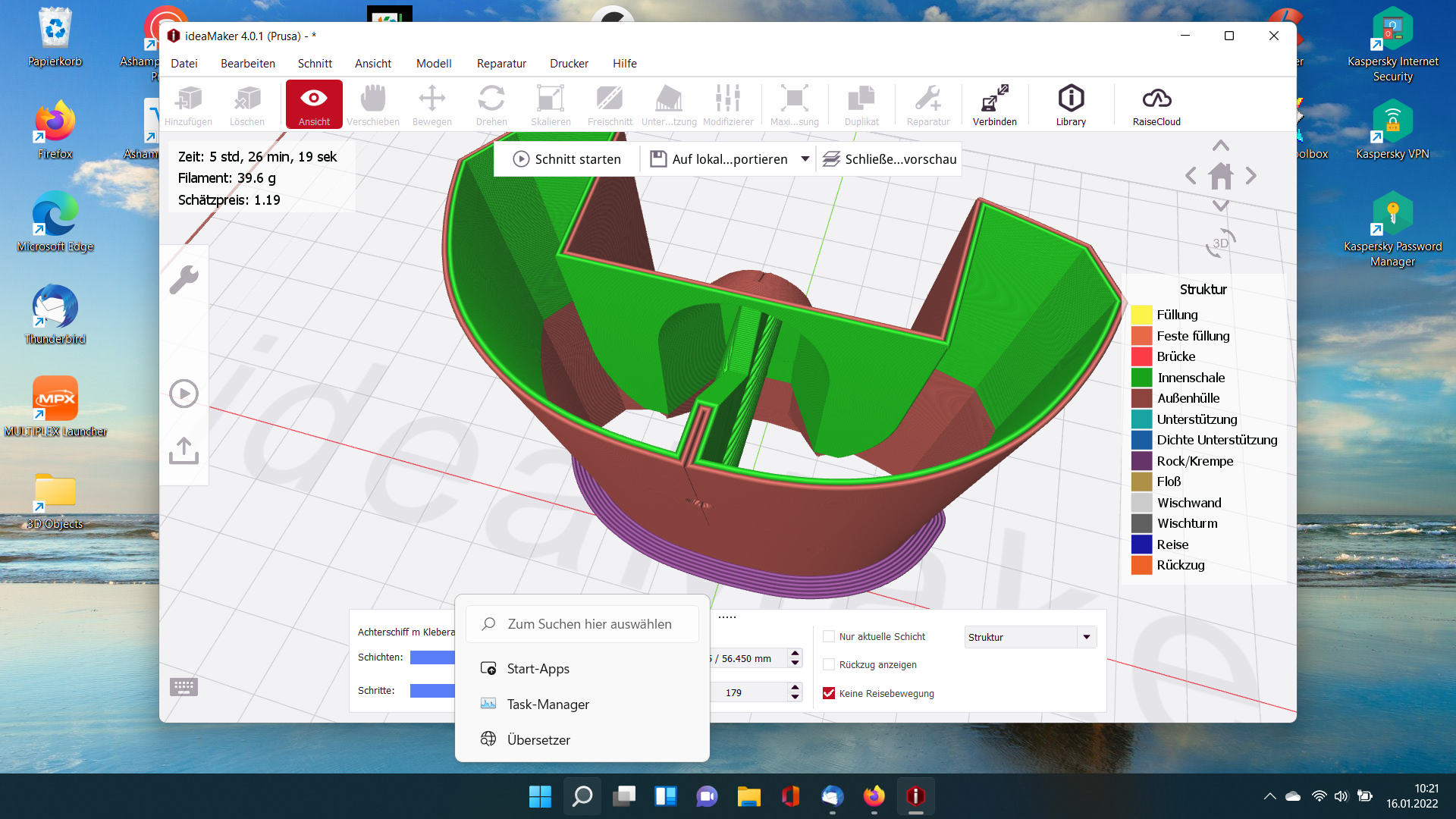

Mit der Version Ideamaker 4.0.1 bekomme ich die Verstärkungen wieder hin.Dafür spielt der Start G-Code verrückt und verweigert den Dienst.
Beitrag: #135Beitragvon tino » 17.01.2022, 16:32
Vermutlich hast du 2 verschiedene Start Gcodes in deiner Konfiguration. In der allgemeinen und in der vom Filament.

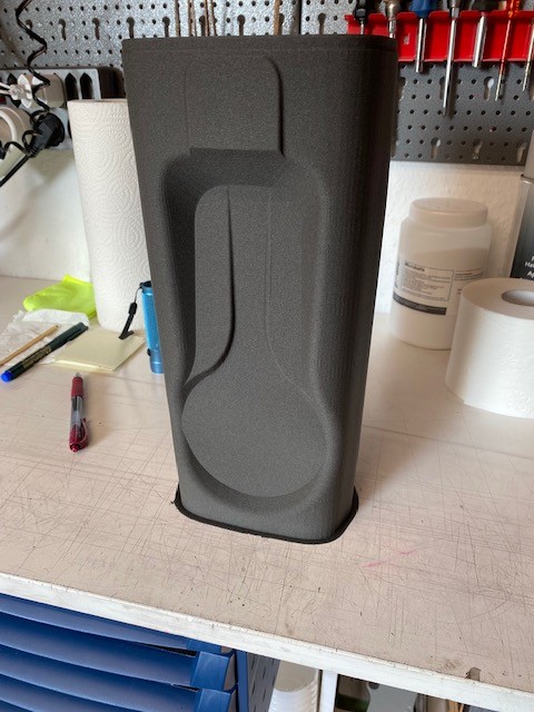

Ich drucke LW.PLA von Colorfabb mit
245 Grad
90 % Flow
30 mm/s Geschwindigkeit
60 Grad Bett
0,4 Düse führt zu 0,85 mm Wanddicke.
Habe gerade ein M-Boot damit gedruckt. Wird natürlich beschichtet.
Unten das Mittelteil als Beispiel.
Gerd
