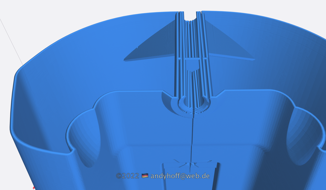

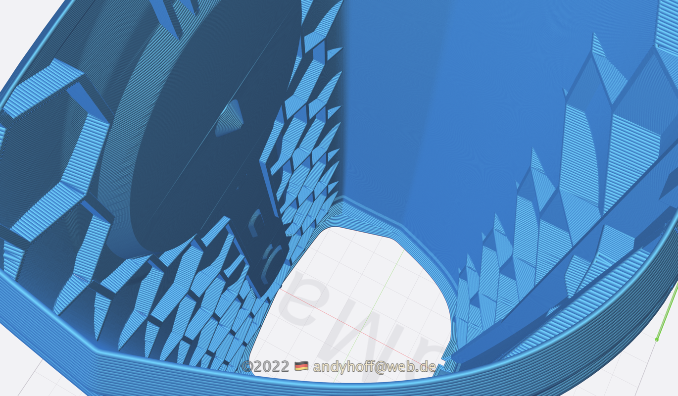

das mit dem doppelten Vasenmodus hab nicht mehr probiert.
Habe einen Weg gefunden das ganze konstruktiv zu lösen :D
Rumpf bekommt Ringspanten, diverse Wabenverstärkungen und Ruderkoker wird mit 3 Perimetern gedruckt. Alles mit dem normalen Vasenmodus.

Verstehe ich dich richtig, du druckst das ganze Heckteil in 3 Perimeter mit der neuen Version 4.2.3 damit der Ruderkoker verstärkt ist? Ich kann bei mir nicht 3 Schalen im Vasenmodus erzeugen.
Nehme ich die Version 4.0.1 geht das, aber beím Wechsel auf die 2. oder 3. Schale macht der Druckkopf einen kleinen Sprung und dadurch entsteht eine Naht.
Re: LW-PLA im Einsatz
Beitrag: #149Beitragvon andyhoff » 01.11.2022, 09:59

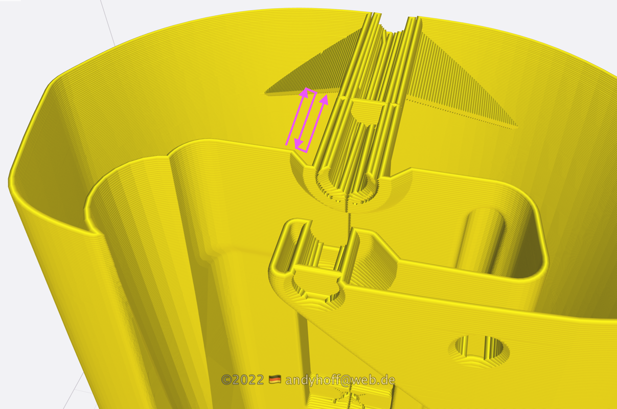

Hi Tino,
nein .. du verstehst mich nicht richtig. Hast du das Bild oben genau angeschaut?
Da sieht man doch das die Rumpfschale mit nur einer Wandlinie gedruckt wird .. lediglich der Ruderkoker hat 3 Wände. Am Slicer muss dafür nichts verändert werden .. ganz normaler Vasendruck.
Das wird konstruktiv im CAD erzwungen :)
Hier nochmal etwas größer... beachte die Pfeile die den Druckweg beschreiben.

Aha jetzt verstehe ich das, du gehst statt mit Zylindern mit Tubes in den Körper und erzeugst damit diese Mehrfachwandung und bleibst bei einer Schale für den Vasenmodus. Super!
