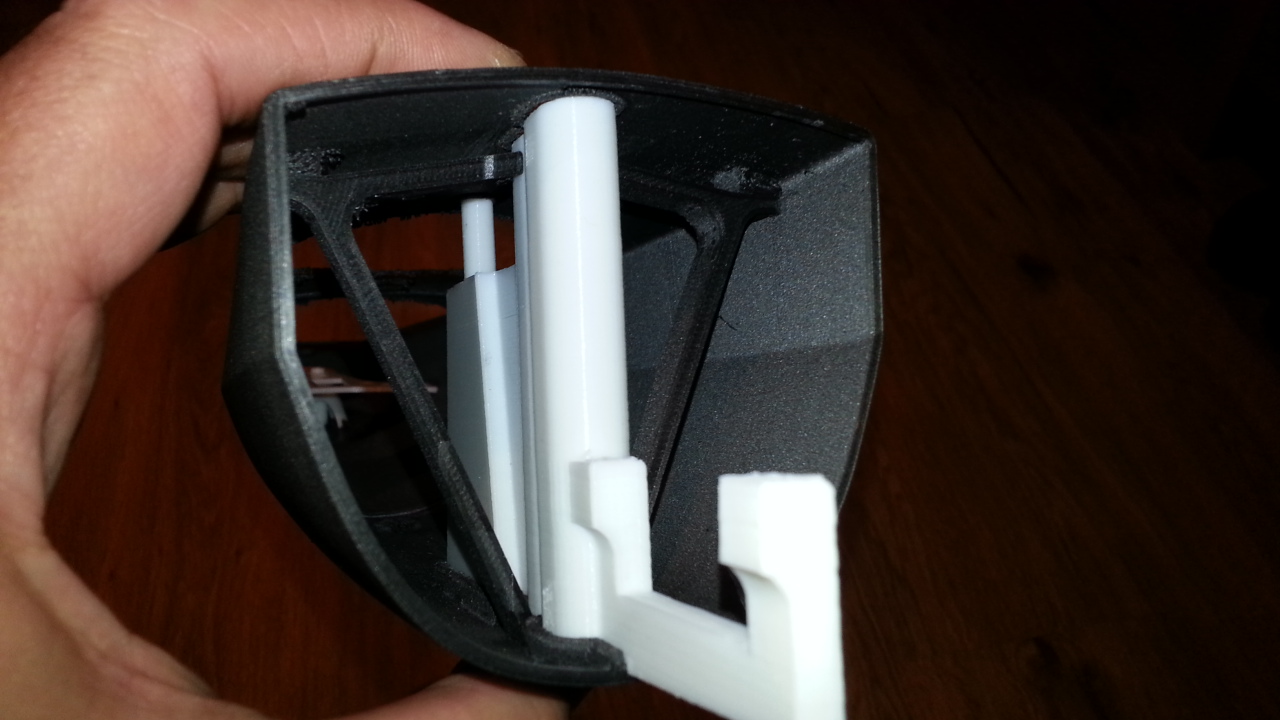

Beitrag: #186Beitragvon Harlekin » 31.05.2018, 23:11
so ich hab jetz den rumpf gedruckt und bin beu guten 110 gramm gelandet.
ich ahb auf den ersten bilder versteifungen für en rumpf gesehen diese finde ich aber nicht in der druck datei. wo bekomme ich die her? meine die an der kiel tasche und weiter vorne.
grüße
kai
Harlekin

Beitrag: #187Beitragvon Donk » 01.06.2018, 17:18
Stell doch mal bitte ein Bild ein, so könnte ich mir ansehen welche du meinst.
Beiträge: 633
Re: manta 2017 in 3D Druck
Beitrag: #188Beitragvon Harlekin » 01.06.2018, 17:54
Hier sind Sie zu erkennen aus psot 59 von deichkind

Beitrag: #189Beitragvon Donk » 01.06.2018, 20:56
ich bin mir nicht ganz sicher... aber ich glaube dies war die Version 1 der STL´s von der Manta 2017 und diese Stützen sind dann wohl bei der Verbesserung entfallen...
