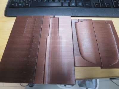

Beitrag: #23Beitragvon Akerman » 27.06.2017, 14:53
Halbe Kiel- und Ruderformen. In PETG, 10 mm dick, 2 Perimeter, 10% Infill. Nicht perfekt, mit ein bißchen Schleifen aber brauchbar. Zu meiner Überraschung keinerlei Verzug und bocksteif.
Wichtig ist die Kontrolle der Nahtposition, also wo der Slicer die Ebene wechselt. Bei der Ruderform ist das leider genau an der Nasenleiste erfolgt. Habe jetzt gelernt, dass man im Slic3r das Bauteil mit der unwichtigsten Kante in positive y Richtung ausrichten und "Rear" auswählen kann, dann macht er die Naht zuverlässig da hin.
Viele Grüße, Philipp

Beitrag: #24Beitragvon Torti » 27.06.2017, 17:40
Wenn du dich richtig in den 3D-Duck verliebt hast, kannst du noch ein paar Euronen in die Hand nehmen und dir S3D holen. Die Optionen sind traumhaft!
Da kannst du dann auch die Nahtstelle genau vorgeben... ;)
Noch zwei Kleinigkeiten:
Riemen mehr spannen! Du hast Ghosting und gerade das sollte bei einem Delta nicht vorkommen.
Mehr Perimeter nutzen, dann drückt sich das Infill nicht so durch. Dauert dann zwar länger, aber das gleicht sich durch viel weniger Nacharbeit wieder aus und im Endeffekt sparst du sogar Zeit da der Drucker allein arbeitet und du Zeit für andere Sachen hast.

Beitrag: #26Beitragvon Akerman » 28.06.2017, 00:41
Torti: Mal wieder vielen Dank für die tips.. :tup:
wg Ghosting: meinst Du damit das Durchprägen des Infills? Das ist zumindest die Definition die ich im Netz gefunden habe. Ist hier verblüffend gering, der Kamerawinkel lässt das viel schlimmer aussehen als es ist. Einmal kurz mit 320er Papier drüber und weg isses.
Unangenehmer ist das Nachschwingen nach Kanten. Dazu hatte ich schonmal die Riemen nachgespannt, ohne große Verbesserung. Ich gehe nochmal auf die Suche nach Spiel und Flexibilität und stelle den Drucker auf schwingungsdämpfende Füße.
Insgesamt macht sich das PETG klasse, Oberfläche ist viel schöner als beim PLA und Festigkeit scheint auch deutlich besser. Bin gespannt wie gut es mit dünnwandigen Teilen funktioniert.

Re: manta 2017 in 3D Druck
Beitrag: #27Beitragvon Torti » 28.06.2017, 07:11
Dieses Nachschwingen nach Kanten und engen Kurven ist das Ghosting.
Das entsteht durch nachschwingen des Hotends und ist ein Zeichen für nen mechanisches Problem.
Beim Delta bleiben da nur die Riemen (sollten sich wie ne Bass-Seite anhören), die Kugelköpfe, oder der Turm.
Du hast bei deinem Delta natürlich nur drei Türme, dadurch ist er nicht ganz so stabil wie mein Hexa. Trotzdem sollte es nicht so schlimm aussehen, da du ja auch nur ne relativ geringe Höhe hast.
Woran du noch "schrauben" könntest wäre der Jerk...also die Beschleunigungs-Brems-Rampe. Mal mit 10 anfangen, sehen ob es besser geworden ist und dann kannst du immer noch etwas höher gehen.

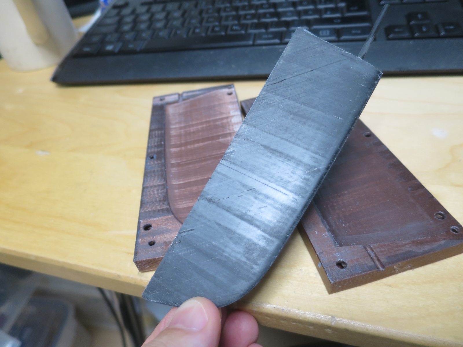

Beitrag: #29Beitragvon Akerman » 30.06.2017, 14:11
Ruder #1. Keine tolle Oberfläche da ich zu faul war die Formen hochzupolieren, aber in Sachen Formtreue, Festigkeit und Gewicht ein Traum :mrgreen:
Merke: es geht viel schneller, ein Ruder zu laminieren, als eines zu drucken und nachzubearbeiten. Und das Ergebnis ist um Welten besser.

Beitrag: #30Beitragvon Torti » 30.06.2017, 14:26
Überlege dir die Sache mit dem Kohlestab als Ruderachse...
