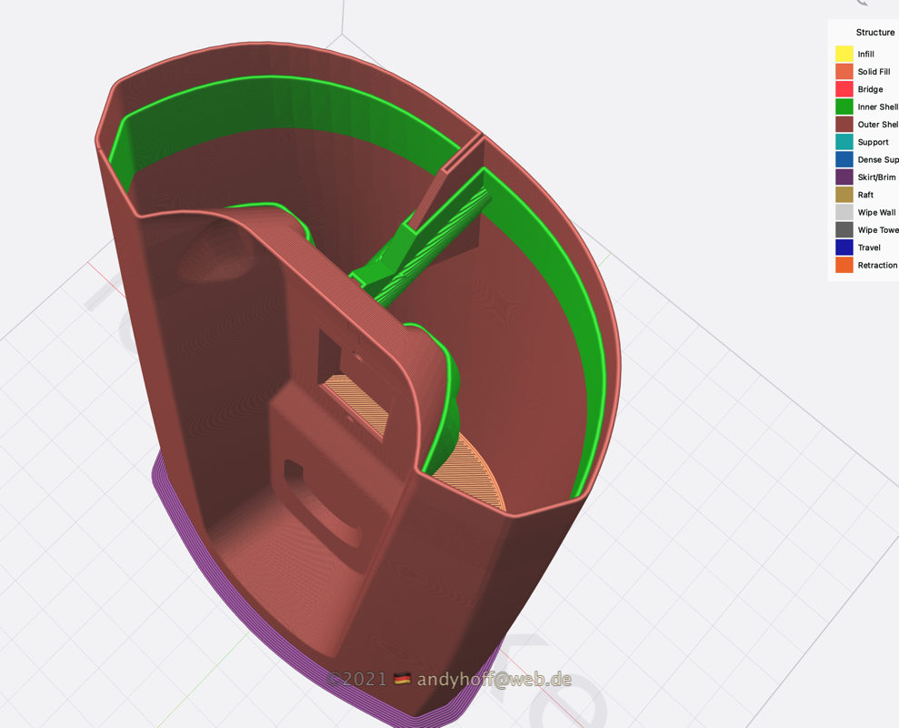

Doch Kuddel .. IdeaMaker kann sowas natürlich auch...
Ist etwas blöd zu bedienen .. dann aber recht mächtig.
Beiträge: 1030
Re: LW-PLA im Einsatz

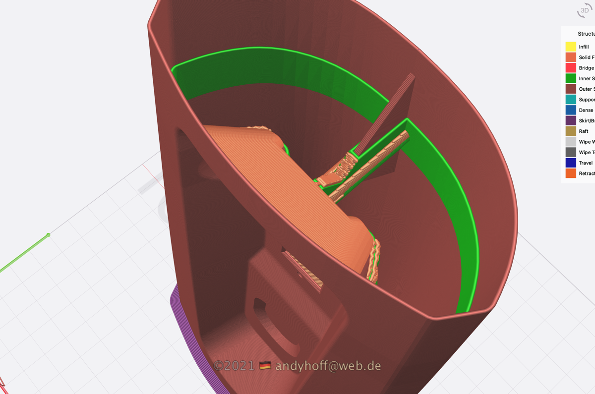

Beitrag: #43Beitragvon andyhoff » 11.01.2021, 17:53
Ohh.. Überraschung ..
ich kann ergänzen der IdeaMaker kann das sogar im Vasenmodus!
Das ist ja wirklich cool! Druckt den ganzen Rumpf in SpiralVase und im gewählten Bereich (Grün) legt er noch eine Shell mehr rein. Das muss ich ja bei Zeiten wirklich mal auf dem Drucker laufen lassen :)
Das eröffnet in der Tat einige Möglichkeiten.

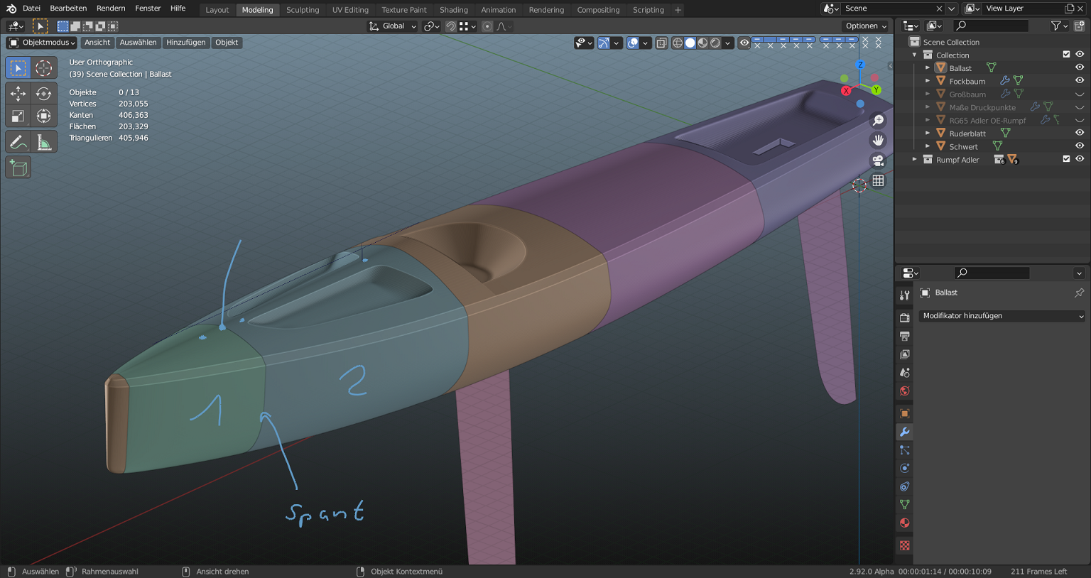

Das kann ich gleich in mein neues Projekt einfließen.
Bin noch mitten in der Ausarbeitung der Komponenten und Anordnung der Beschläge.
Ich werde den Schwertkasten so vorbereiten das er in einem Stück mit der Außenhaut gedruckt
werden kann. Mit dem Koker habe ich das auch vor......
Bin gespannt wie das wird.
@Torti
Meine Boote bekommen bei mir immer das Klassigrigg. Darum konstruiere ich den Bugbereich verstärkt.
Ich setze ein Rohr ein. Das gleich als Grundlage für den Mastdrücker genutzt werden kann.
Und anders als Du es weiter oben vorgeschlagen hast wird bei mir an der Stelle ein Spannt eingesetzt.
Genau in dem Bereich der Fockaufhängung.
Ich muß (bedingt durch die begrenzte Druckhöhe meines Druckers) den Rumpf in Segmente unterteilen.
Eine Teilung ist genau an der Fockaufhängung. Das Segment drucke ich stehend mit Boden. Und der
Boden ist gleich meine Spantwand.
Gruß Kuddel

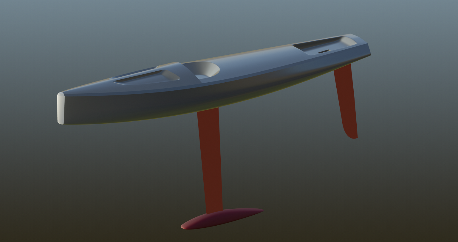

Hier sieht man die Segmentaufteilung
Das wird mein neues Boot

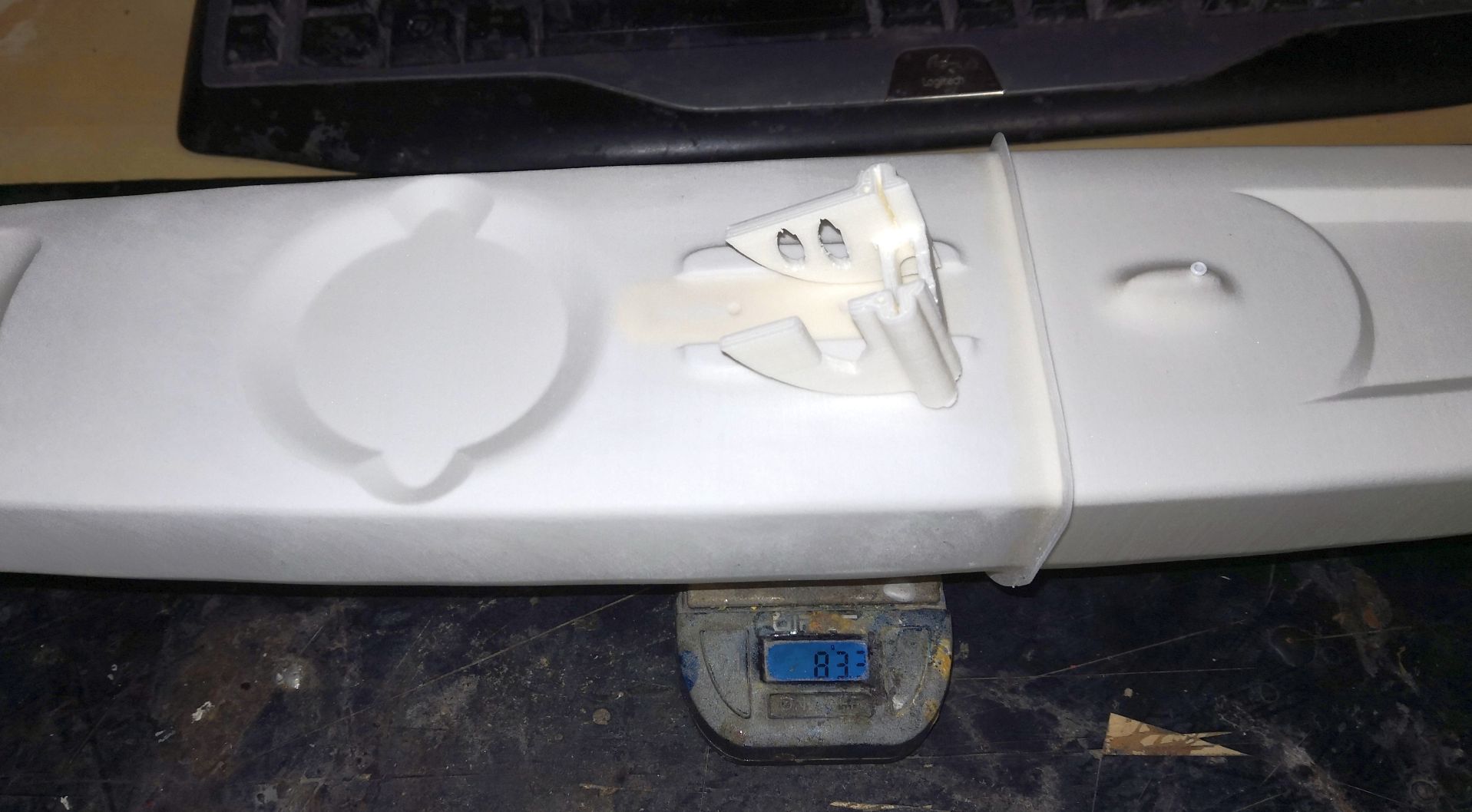

Beitrag: #47Beitragvon Torti » 11.01.2021, 20:52
Ich habe den Rohbau mal schnell zusammen gehämmert...
Ist doch schon etwas anderes Einzelteile zu wiegen, oder einen kompletten Rumpf.
83g ohne Ausschnitte, mit Brim und unverschliffen...also korrigieren wir mal auf ca. 75g vor dem Lack. :D
Bumper mit unter einem Gramm und Deckel mit knapp 5g.
Tendenz geht also eher in Richtung <95g.
Ich probiere auch ein neues 10kg-Servo aus. Das hat nur 20g und kann sehr leicht auf 180 Grad umgelötet werden. https://www.f3x.de/x-1203-12mm-digitales-hv-servo-bis-105-ncm
Dazu meine normalen Komponenten...
Dürfte mein erster Rumpf unter 170g-voll ausgerüstet mit Akku werden.
8g Ruder
2,5g Empfänger
680g Flosse mit 640g Blei
76g A-Rigg
Also wenn ich die 935g wirklich mit diesem Blei halte, mache ich nen Tänzchen. ;)
Das wären 55g unter Auslegung.
Das LW muss man einfach mögen...
