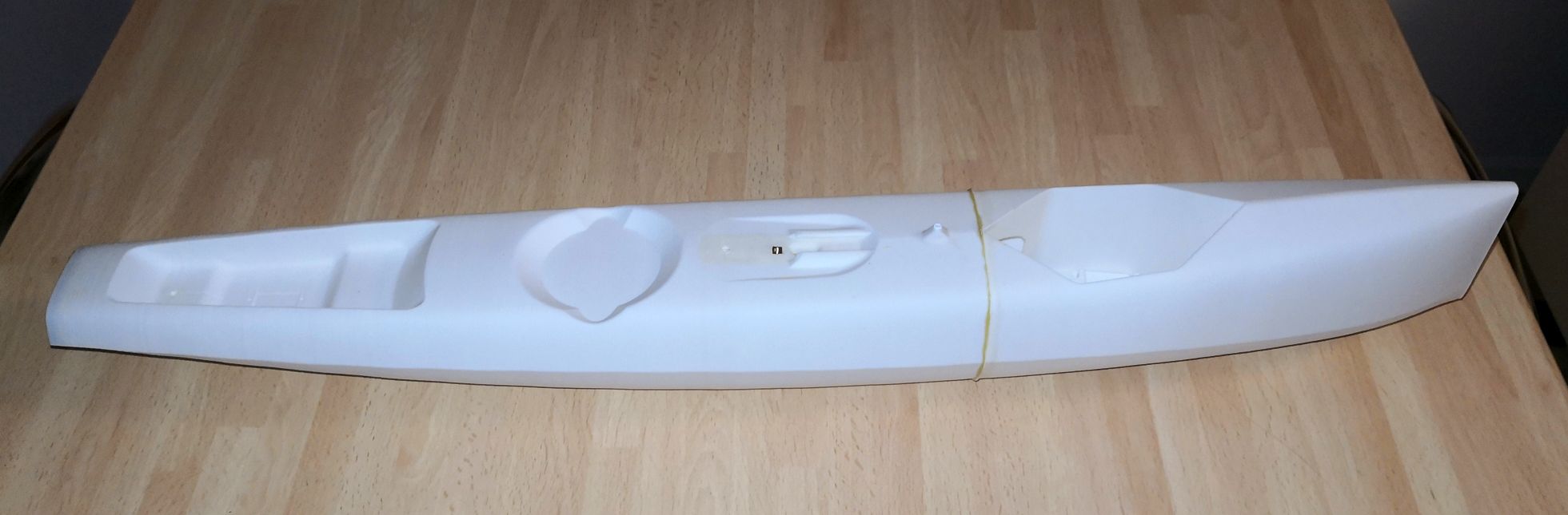

Wow, eine richtig interessante Diskussion der Designer und Konstrukteure!
Meine Fähigkeiten reichen dafür leider nicht. Doch aus der Sicht eines bis jetzt reinen Bootsbauers mit 3D-Drucker mal eine Frage.
Gibt es eigentlich schon Überlegungen/Entwürfe für Rümpfe, die nicht nur Wannen für den Heckbereich, sondern auch im Mittelschiff für Segelservo und Empfänger vorsehen? Das hieße letztlich nur noch eine Decköffnung für die Luke und damit für den Zugang zum Akku.
Die konsequente Anwendung des Wannenprinzips hätte m.E. einige Vorteile, die auch schon genannt wurden. U.a. erhöhte Rumpfstabilität, weniger extra Einbauteile, keine einrissgefährdete Ränder an Decköffnungen usw.. Gewichtsmäßig dürfte das ein Nullsummenspiel sein.
Re: LW-PLA im Einsatz
Beitrag: #62Beitragvon Torti » 12.01.2021, 21:32

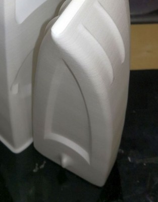

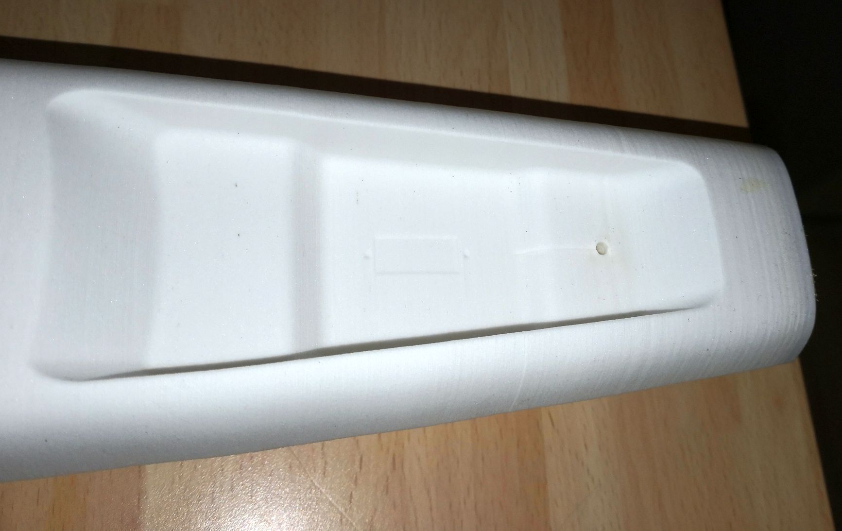

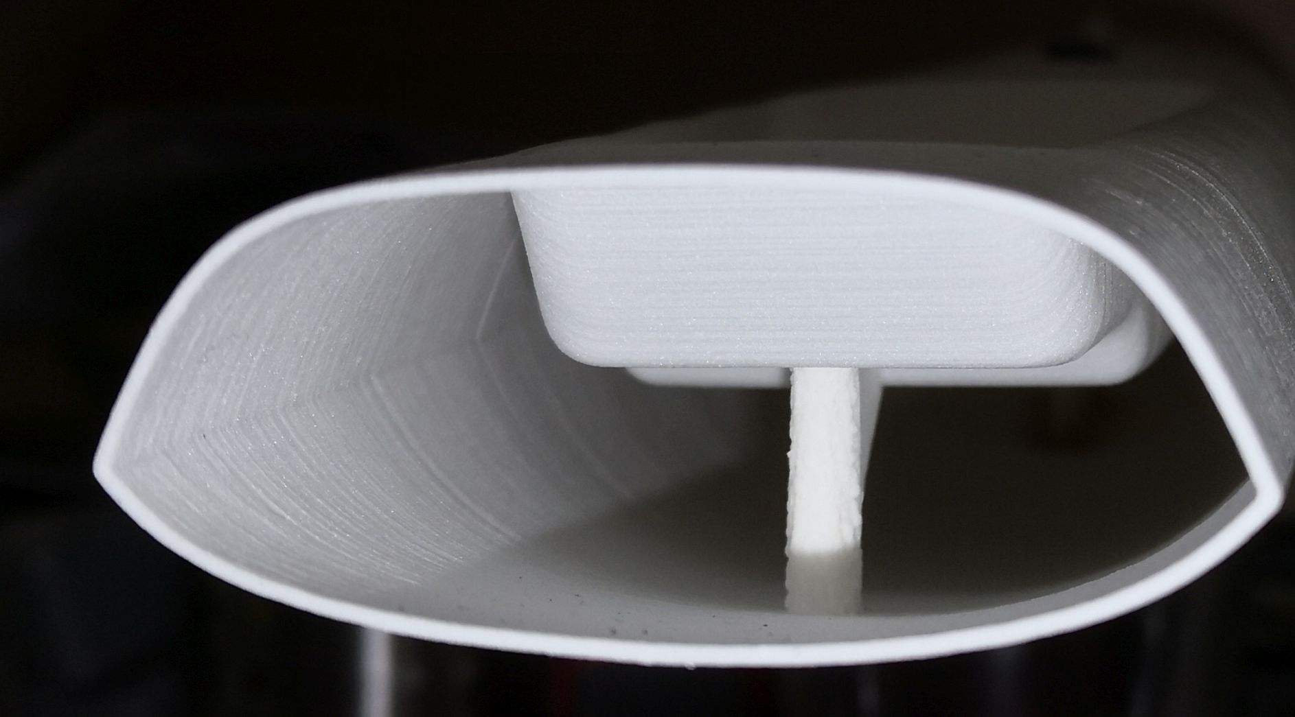

Das Nullsummenspiel ist richtig und es wäre wohl die optimale Lösung. Leider ist es mit einem Schotservo ungleich schwerer genug Bauraum zu finden. Du musst ja extrem tief runter, um den entsprechenden Hebel unterzubringen. Wenn die Teilungen klein genug sind, wäre es konstruktiv und drucktechnisch kein Problem. Dagegen sprechen dann aber mehr Klebestellen, die wieder Gewicht generieren.
Bei einer Windenlösung mit einem Ditex habe ich das schon gemacht und es hat auch gut funktioniert.
Bei einer Armlösung müsste man das Servo oben montieren und den Arm nach unten führen. Prinzipiell machbar, aber die Zugänglichkeit zur Schotführung ist was für Microchirurgie und nicht praxistauglich.
Ich denke mit einem deutlichen Ramen ist das Problem schon gut gelöst.
Diese Vertiefung ist nur 6mm, aber schon sehr wirkungsvoll. Wenn man diese Vertiefung auf 1cm bringt ist das richtig fest. Man könnte die seitlichen Ränder auch noch runden, dann währe es ein Halbrohr. Mal sehen... ;)
Vergessen: Der Empfänger liegt schon in der Heckwanne. Dafür findet sich immer Platz.

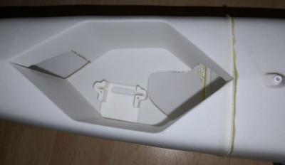

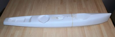

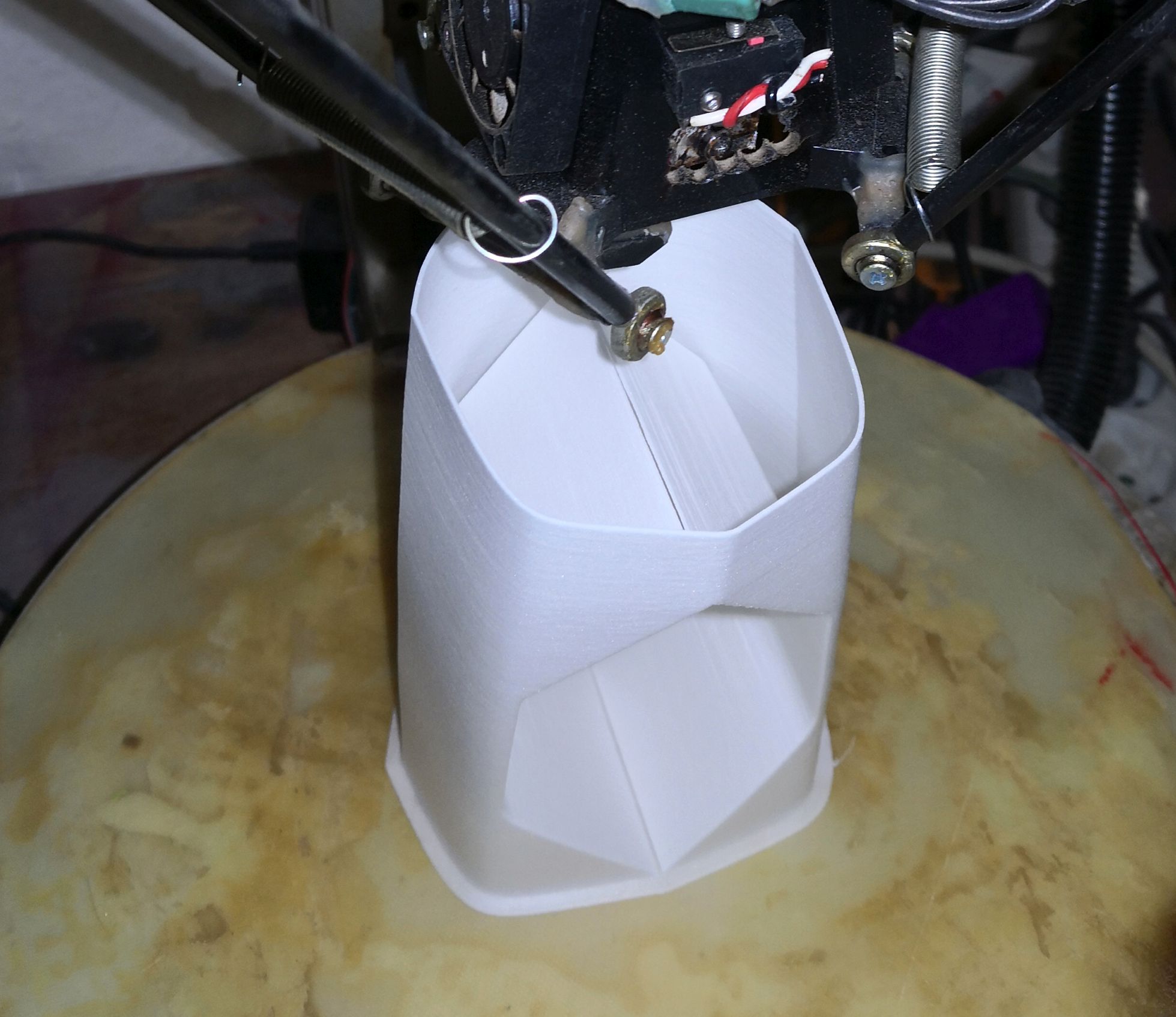

Mir gingen unsere Gedankenspiele nicht aus dem Kopf. Den Ruderkoker habe ich ja vor 3 Tagen schon mitgedruckt, war aber extrem unzufrieden. Der zweite Perimeter zeichnet sich zu stark auf der Aussenhaut ab...das geht so nicht! Viel zu viel schleifen.
Also bin ich zurück auf einen Perimeter habe aber den Koker 5 Grad angestellt. Dazu 4 Boden und Decklagen in diesem Bereich - funktioniert mit dem LW absolut problemlos und ist dicht.

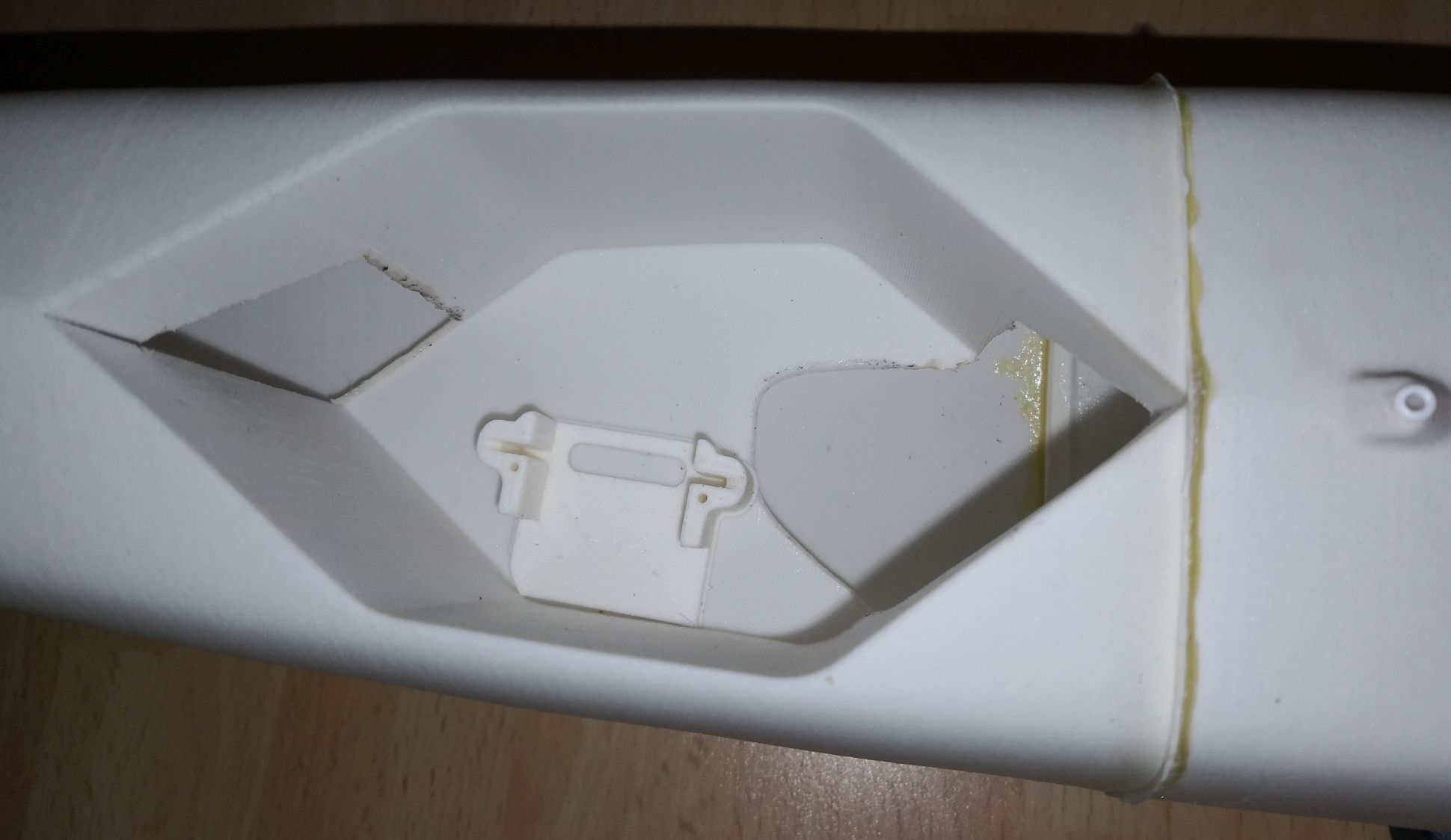

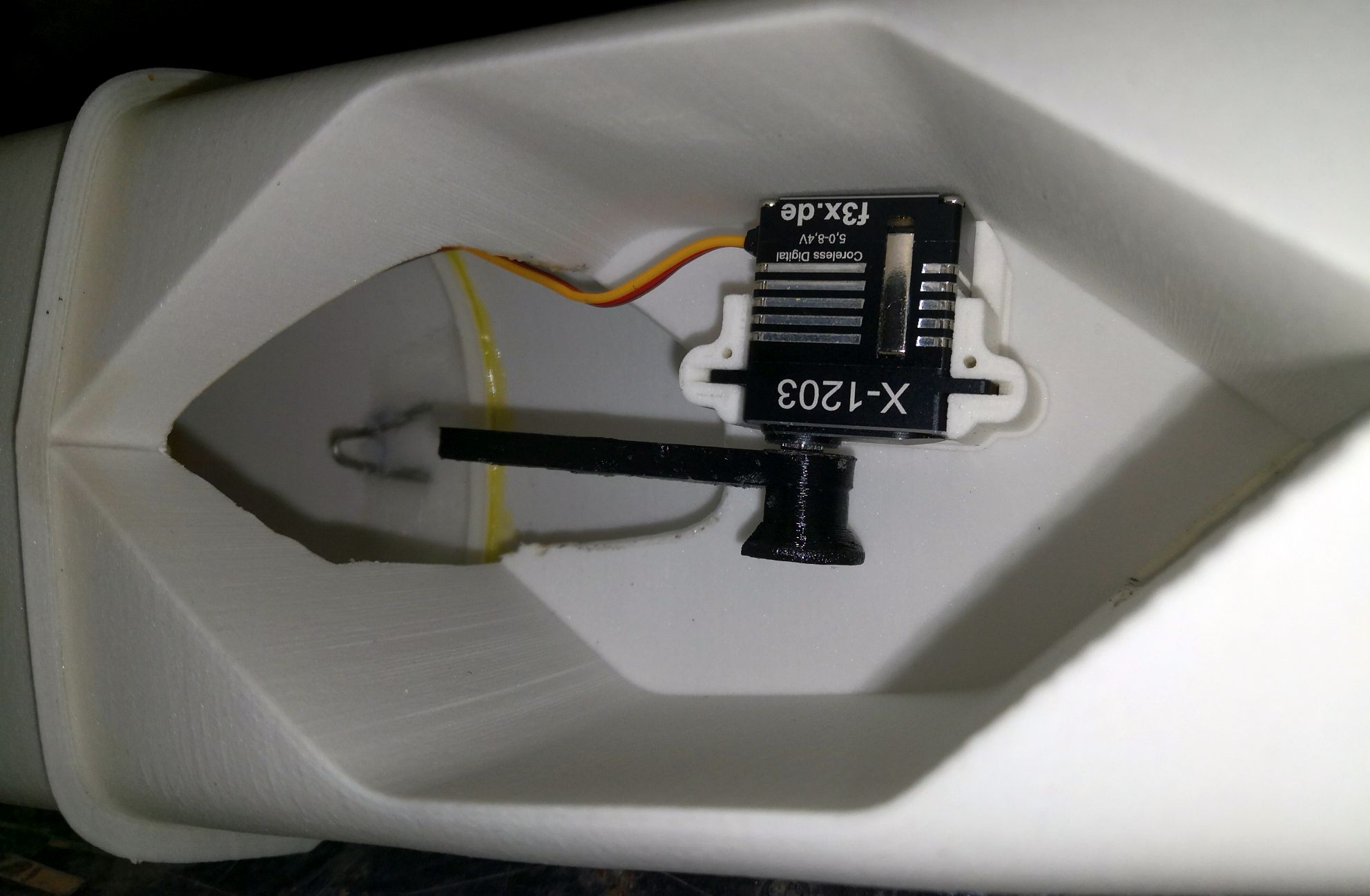

Als nächstes habe ich mir Hartmuts Servokasten vorgenommen...ich wollte es einfach wissen.

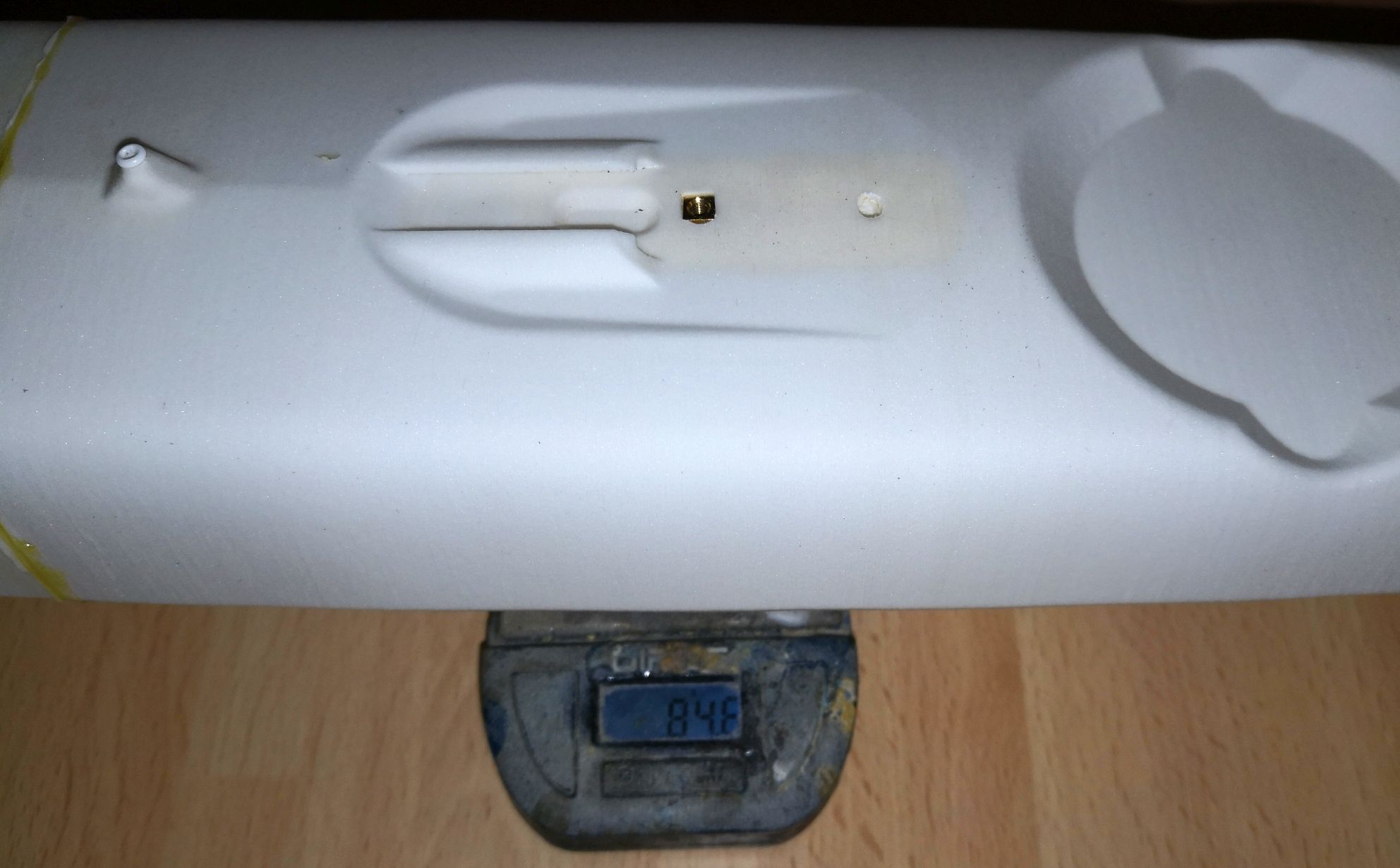

Gewichtszuwachs ist irgendwo um die 1-2 Gramm. Dafür bekommt man ein extrem steifes Vorschiff und Deck. Servoeinbau ist lächerlich einfach. Ich musste leider den Lötkolben einsetzen, da ich keine Umlenkung fahre, sondern einen 45mm-Hebel. Stört mich aber nicht.
Getestet wurde alles in einer Manta, die es nicht gibt. ;)
Ich wollte dem Boot schon lange eine zweite Chance geben, da ich sie der 17 für ebenbürtig halte und gerade im Norden und Westen könnte sie noch besser sein. Wir haben doch etwas mehr Wind und der ist oft ungleichmäßig und böig. Da könnte die "Fata Morgana" Vorteile haben.
Ich habe die Fehler des ersten Versuchs ausgebügelt und ihr ein komplett neues Deckslayout verpasst.
Mal sehen...

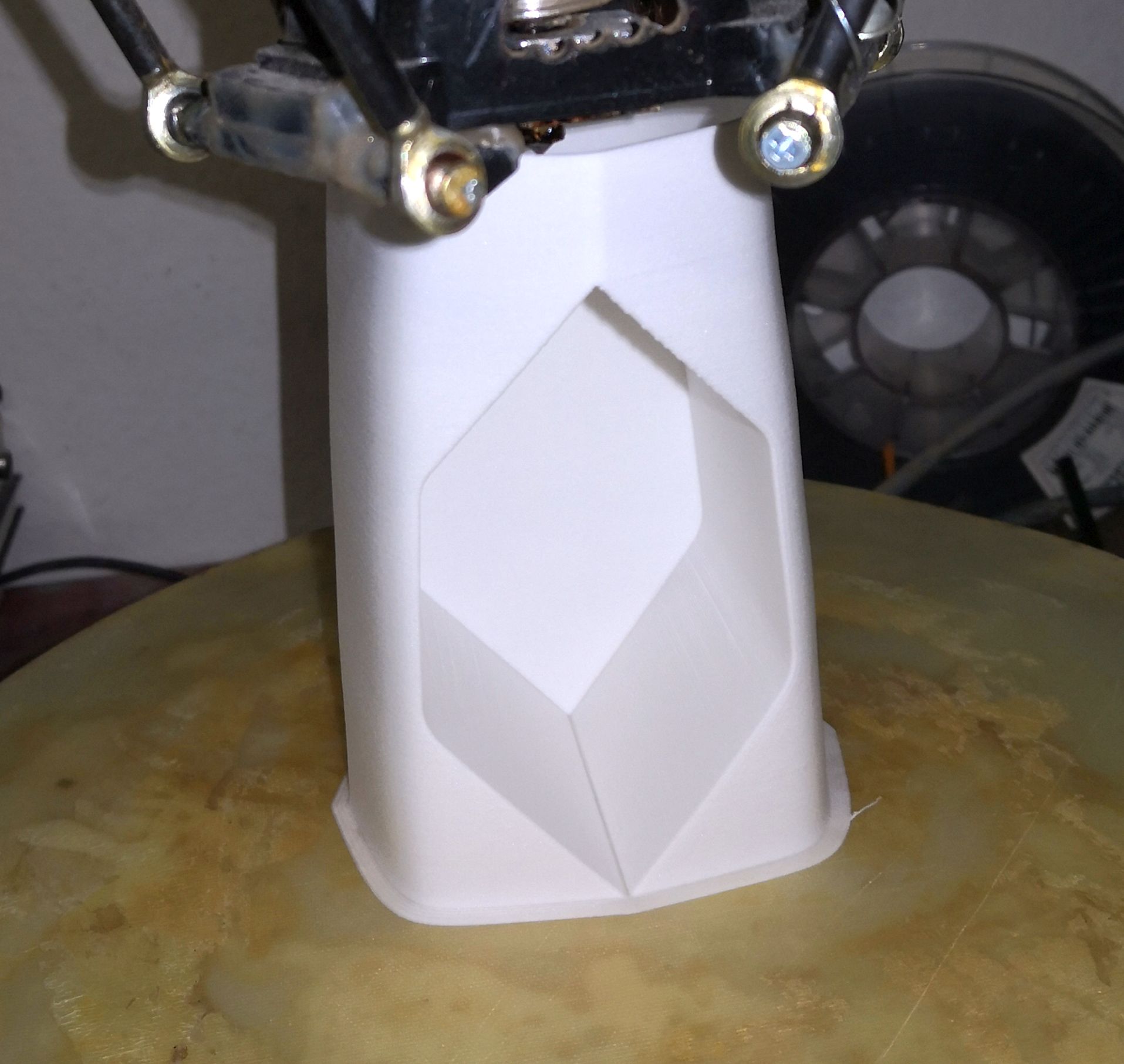

Ist dein Drucker mit Bowden-Feeder oder Direct-Feeder ausgestattet.
Weil in den LW-Empfehlungen, wird vom Bowden abgeraten -
und meiner hat Bowden???

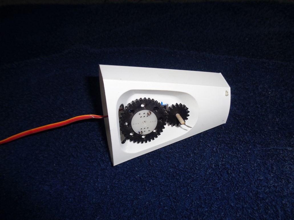

Wenn Du neues Ausprobierst. Versuch doch gleich deine Ruderansteuerung zu verändern.
Das Ruderservo ist bei Dir schon im hinteren Bereich eingebaut.
Warum dann noch mit diesen Gestängen "rumärgern"?
Das Zahnradgetriebe habe ich nun schon einen Sommer lang getestet. Das System hat sich bewährt.
Schnelles unkompliziertes aus- und einbauen des Ruderblattes. Und die Nulleinstellung ist über die Lageregelung der Fernbedienung einfach.
Die Zahnräder sind schnell im CAD konstruiert. Und auf dem Drucker gefertigt. Du mußt nicht eine
Übersetzung der Ruderansteuerung einplanen. Wie im Beispiel gezeigt. Geht auch 1:1.......

Ich habe einen Flying Extruder an meinem Delta. Also ca. 15cm Bowden.
Reiner Bowden geht bei mir nicht...der müsste fast einen Meter lang sein. Ausserdem verträgt sich TPU nicht so gut mit Bowden. Direkt wollte ich auch nicht, da zu viel Masse beschleunigt werden muss und ein Vorteil des Delta weg wäre.
Getriebe hatte ich schon in der IOM und im M. Wenn es absolut spielfrei sein soll, muss die Passung sehr eng sein und das geht auf den Akku, da ich nur Digital-HV fahre. Die sind dann nur am arbeiten.
...und ich bin als Gewichtsfanatiker bekannt... ;)
Beidseitige Ruderanlenkung ist für mich leichter und sicherer. Auch da bekomme ich fast 90 Grad als Bremse hin.

LW PLA und Bowden ist unproblematisch. Wüsste auch nicht wieso es da Probleme geben sollte. Das filament ist ähnlich steif wie normales PLA...
