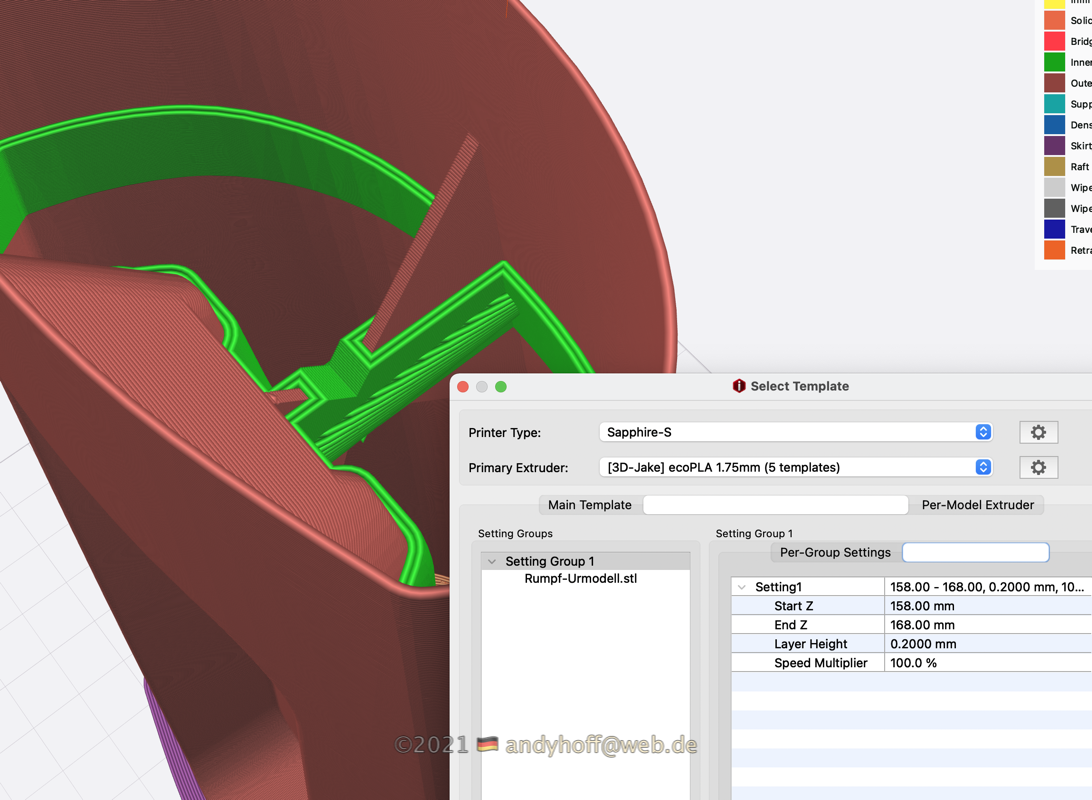

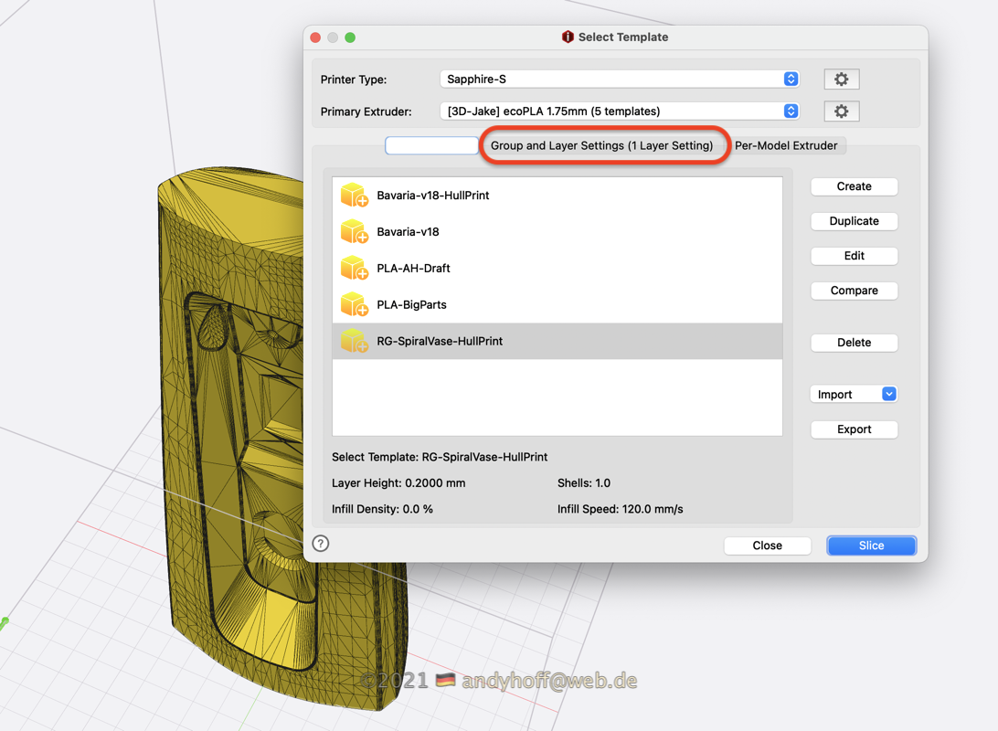

Hier mal die Kurzanleitung für IdeaMaker...
Bitte nicht wundern das da manchmal ein Weißer Kasten angezeigt wird. IdeaMaker ist noch nicht komplett an MacOS11 angepasst. Hier kommt es seit dem BS Update zu einigen Darstellungfehlern.
Zuerst wie immer ein Modell importieren und Start-Slicing wählen...
Dann erscheint dieser Dialog...
.. hier wie immer das gewünschte Profil auswählen, anpassen etc...
und dann oben den mittleren Reiter (Roter Kasten .. Group and Layer Settings) wählen.

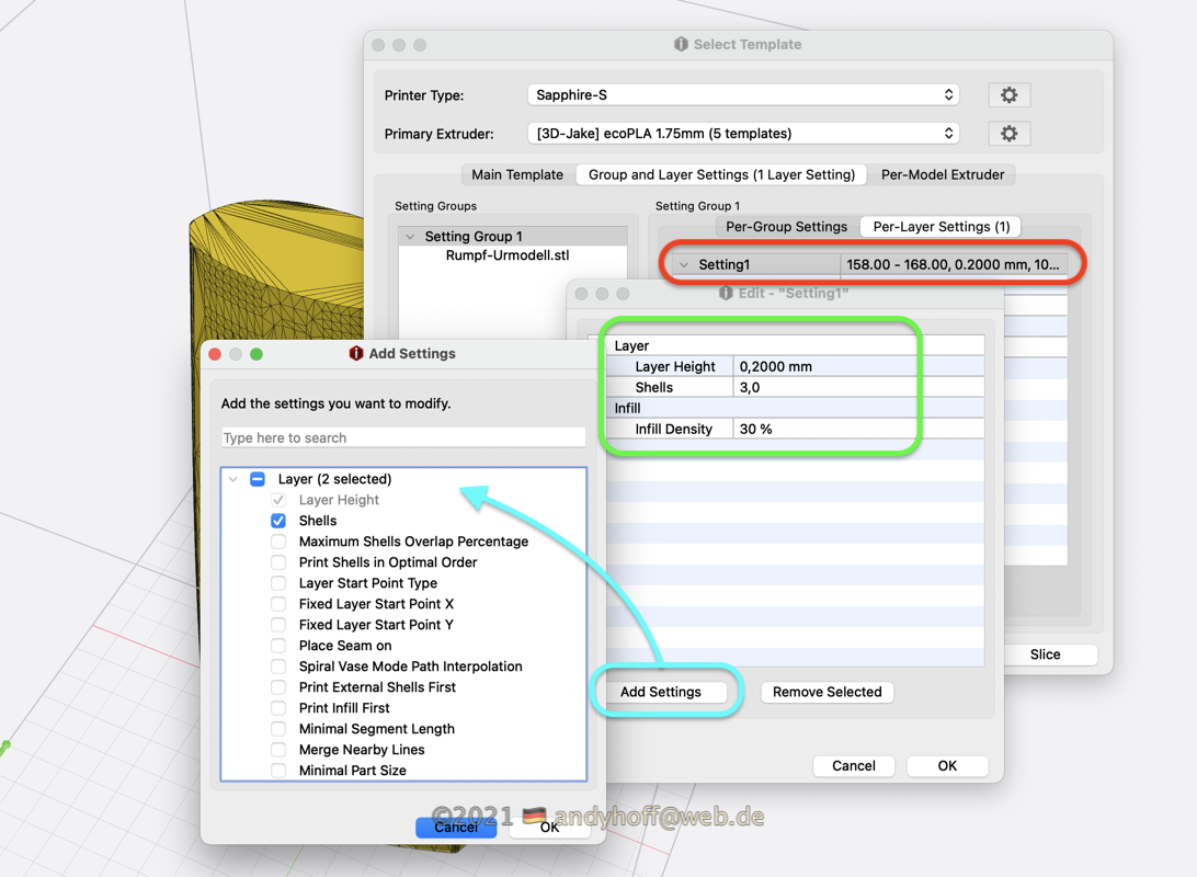

Da gehen wir rechts auf Per-Layer Settings ..
hier kann dann der Bereich Z Höhe in mm festgelegt werden.
Im Hintergrund sieht man das Ergebnis mit 2 zusätzlichen Shells .. also insgesamt 3 Shells.
Die ganzen Einstellungen für den Gewählten Bereich legt man dann hier fest..
Grüner Kasten ist die Auflistung der Einstellungen. Mit dem Button AddSettings (Blau) gelangt man zu allen möglichen Einstellungen die sich hinzufügen lassen.
Wobei nicht alles was da zur Verfügung steht in unseren Fall auch umgesetzt wird. Das Infill hat er in diesem Zusammenhang einfach ignoriert. Währe schön gewesen .. geht aber nicht ;)
Da muss man etwas probieren. Eröffnet aber einige Möglichkeiten die ganz interessant sind.
Viel Spaß beim probieren :mrgreen:

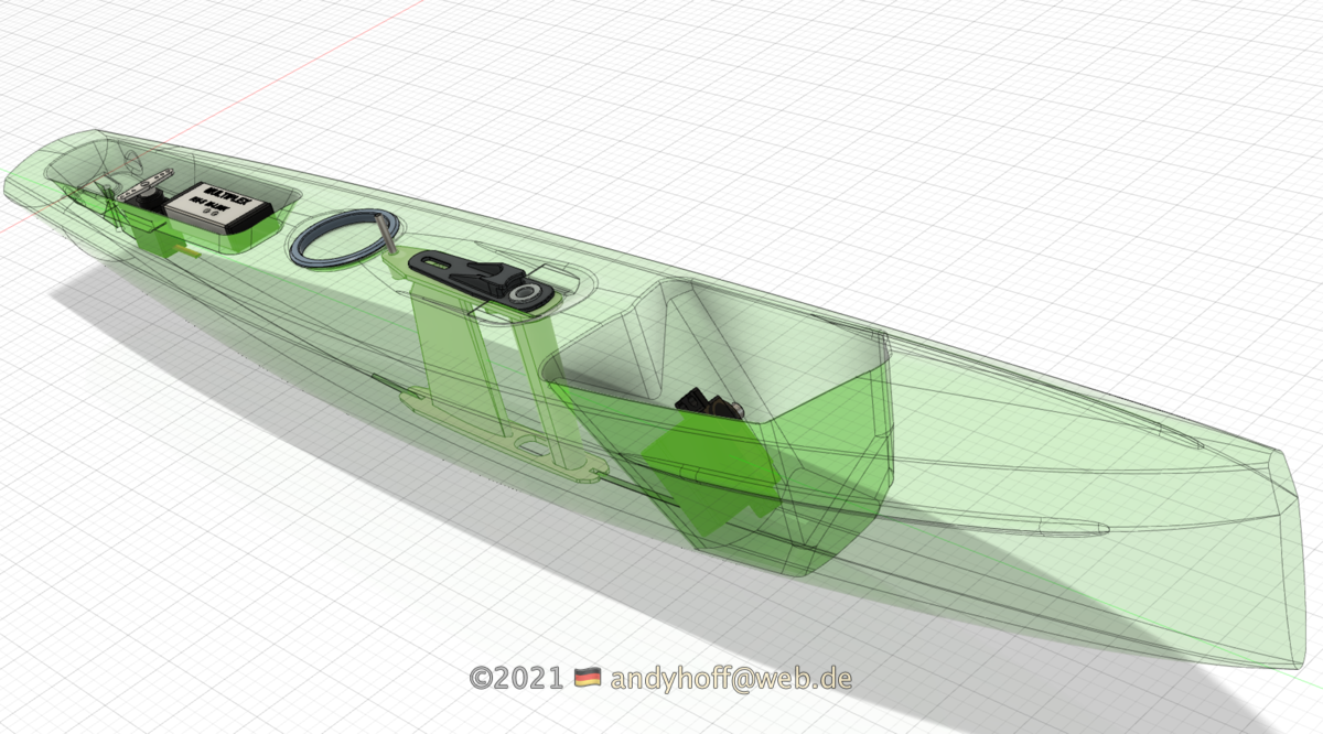

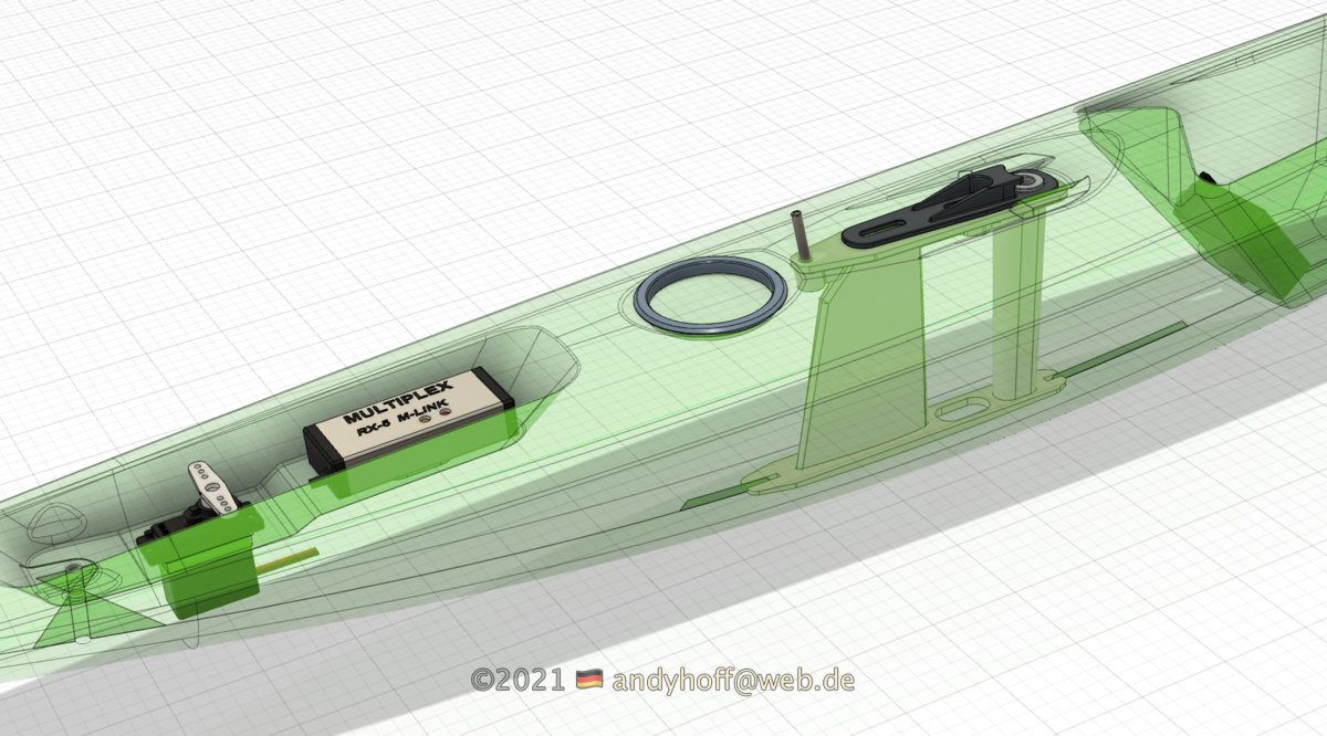

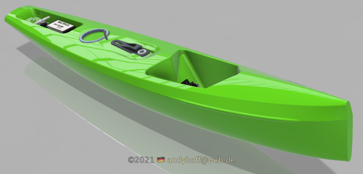

heute mal wieder etwas weiter getüftelt..
und zur Ansicht auch mal ein satz SprayRails an meinen Entwurf geschraubt.
Ich kann mich an den Anblick noch nicht so recht gewöhnen .. schön iss anders :roll:
Hochglanz :-)
Ruderkoker ist jetzt auch zum mitdrucken drin und vor/hinter dem Schwertkasten gibt es jetzt einen stehenden Steg der die Bodenplatte des Schwertkastens zentriert. Das kann man jetzt eigentlich nicht mehr schief einbauen und es lässt alle Möglichkeiten für verschiedene Schwertkästen offen.
Vorne hab ich es auch mal mit so einer tiefen Wanne für das Segelservo probiert. Die geht bis zum Rumpfboden und beide (Aussen & Innen) Linien sollten sich hier beim Druck verbinden. Stabil wird das mit Sicherheit .. vermutlich mehr als man braucht. An der Schräge hängt dann das Segelservo. Dahinter kommt dann noch ein Steg der die Muttern für die Schrauben der Haltepratzen (noch nicht gezeichnet) aufnimmt. Praktisch ist hier natürlich auch das man .. bis auf den kleinen Lukendeckel .. keine Ausschnitte mehr von Hand machen muss :)
Aber zu 100% überzeugt mich das alles noch nicht. Der Servo wandert mir doch etwas zu weit nach vorne und ausserdem bekomme ich da ein Problem mit meiner Naht, denn das ganze Vordeck kann ich auf meinem kleinen Drucker nicht in einem Rutsch drucken. Mehr als 250mm bekomme ich da beim besten Willen nicht raus gequetscht. Angedacht sind 3 Segmente .. das dürfte grad noch machbar sein. Das bedeutet aber auch das die Vordere Naht dann irgendwo in der Wanne liegt .. das ist blöd.
Na mal sehen .. das ist jetzt mal eine Zwischenversion .. ob das so bleibt :?: :geek:

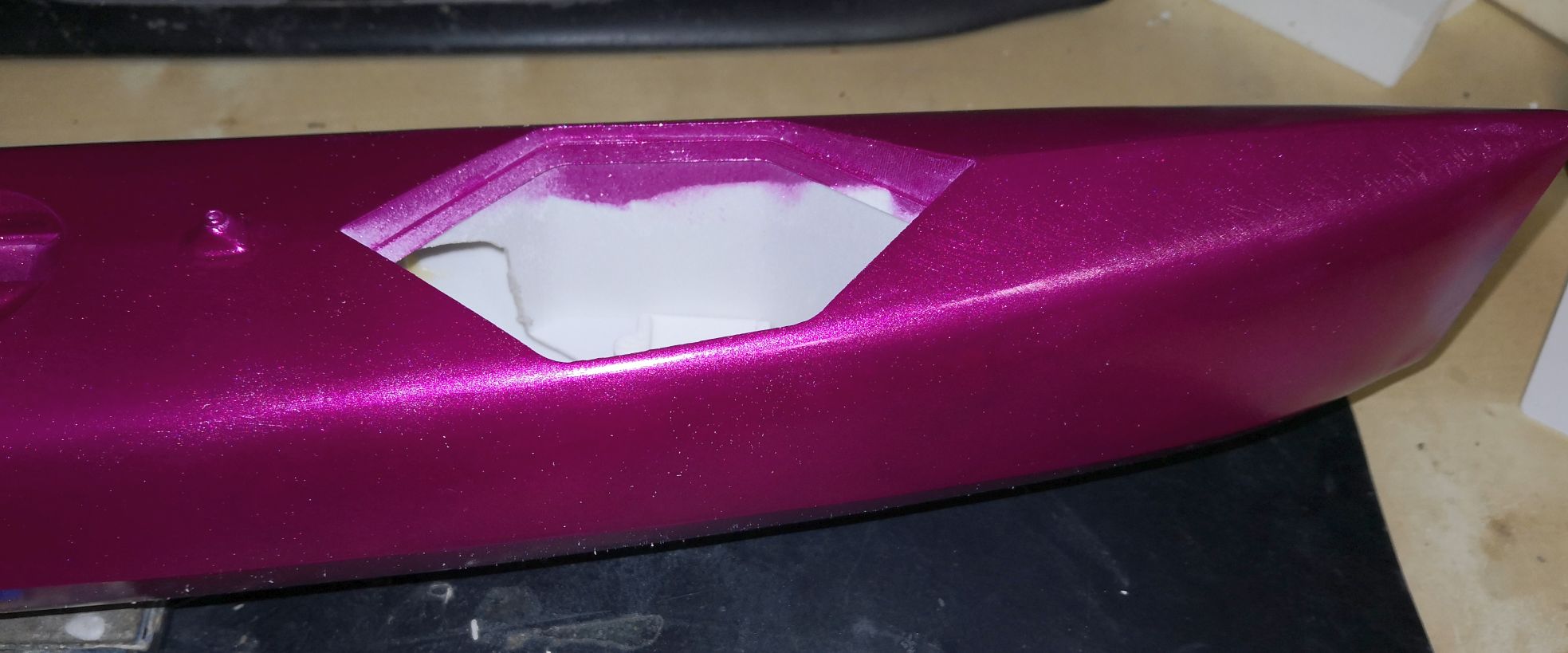

Gefällt mir sehr gut, Andy! Passen die Winkel für den Druck?

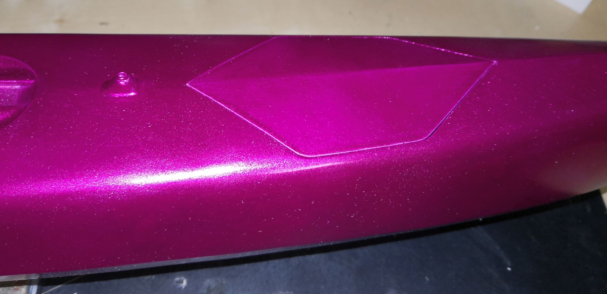

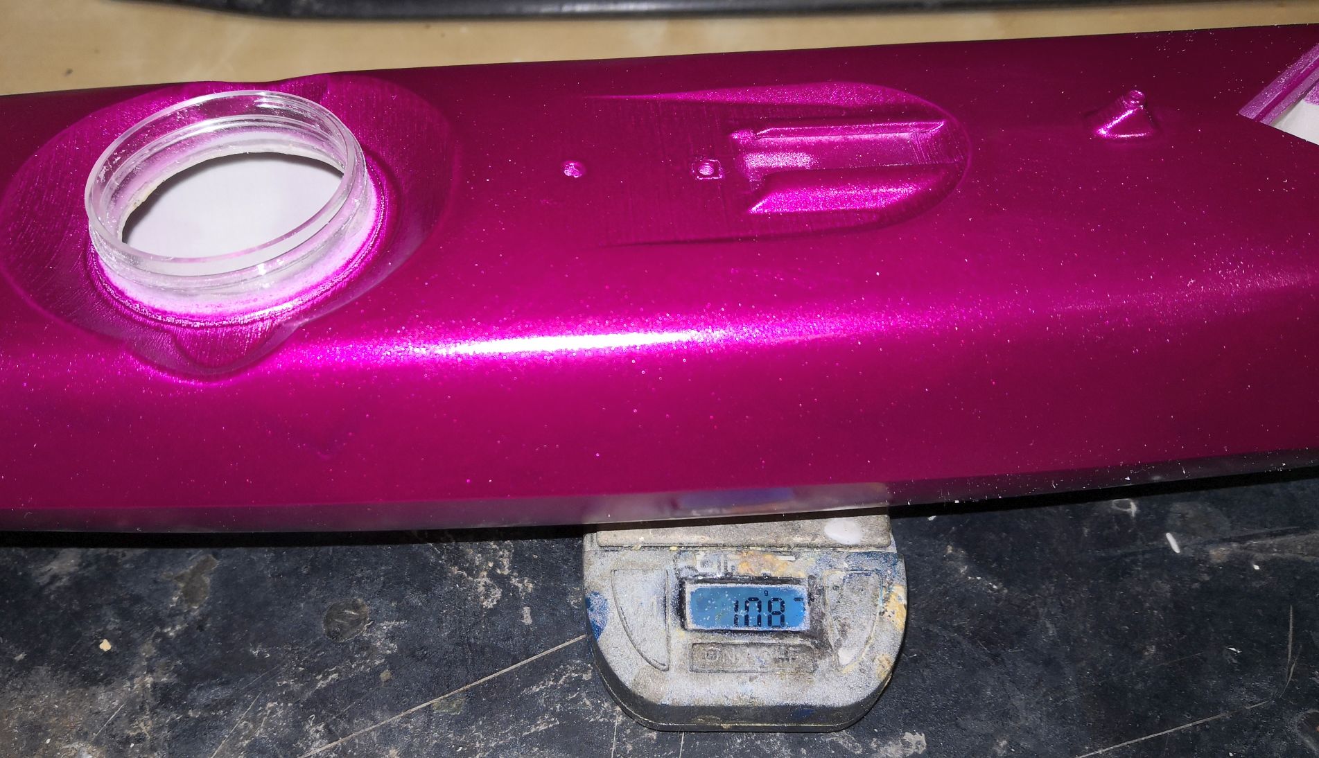

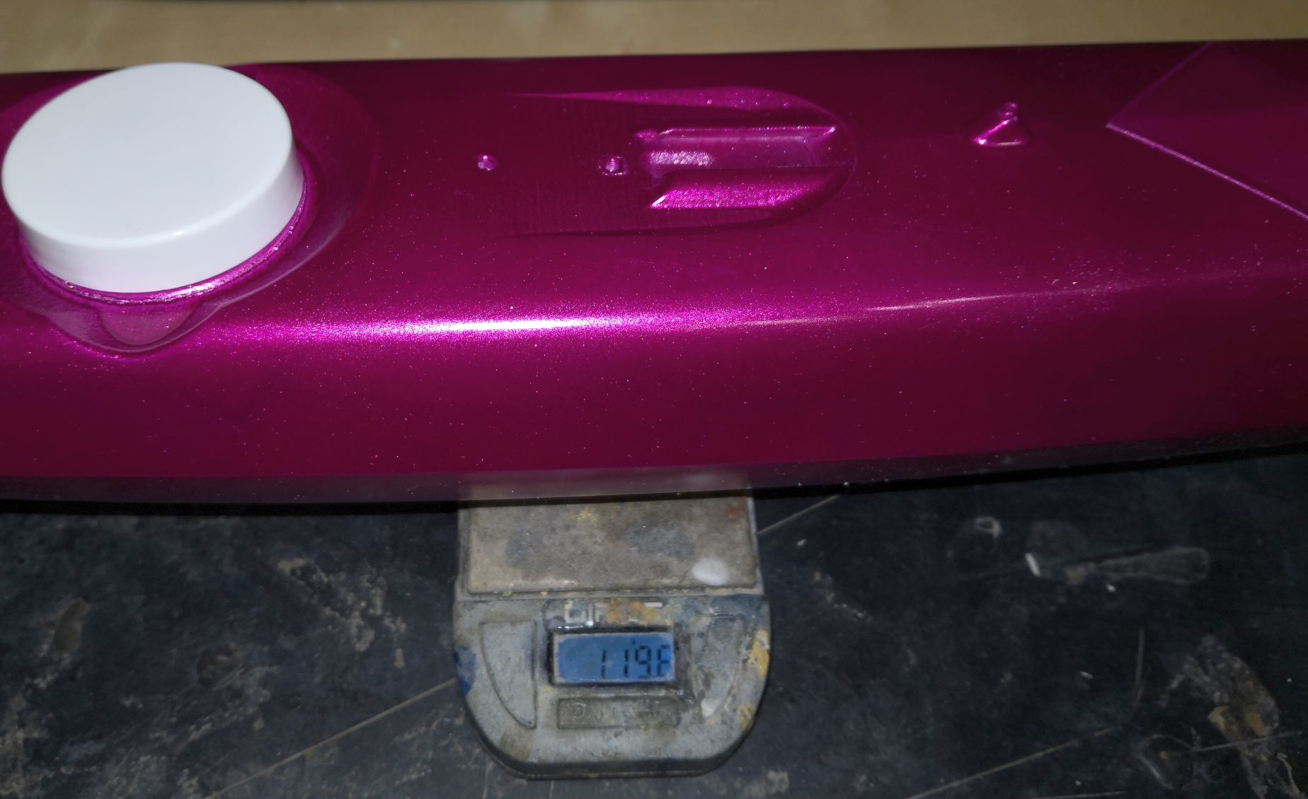

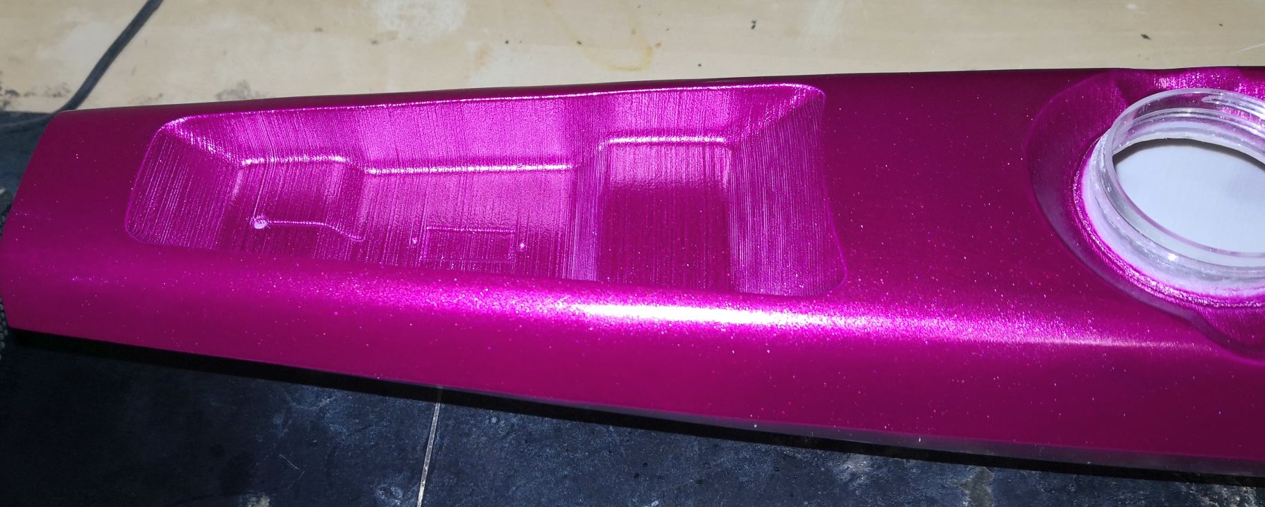

Ich bin auch fast durch und habe mich nen bisschen verleiten lassen...Optik vor Gewicht. :D
Der Bereich vom Schotservo hat nen gedruckten Deckel bekommen...5g mehr Gewicht, aber dafür ne perfekte Deckslinie. Ist es mir wert!
Auch der Schraubdeckel war nicht geplant, ist mir aber beim Aufräumen in die Hand gesprungen. Was solls...es sind insgesamt 10g mehr - damit kann ich leben.
Mit meinen 62g für die Elektronik und noch 10-12g für Schrauben, Ruder und Ruderanlenkung, bleibe ich immer noch ganz locker unter 200g Komplettgewicht für den Rumpf. Dazu kommen noch 670g für Blei mit Finne und das Rig.
Weniger als 950g fürs segelfertige Boot - mit vollem Akku! Passt... :lol:
Ohne Schraubdeckel und Servodeckel:
Mit beiden Deckeln:

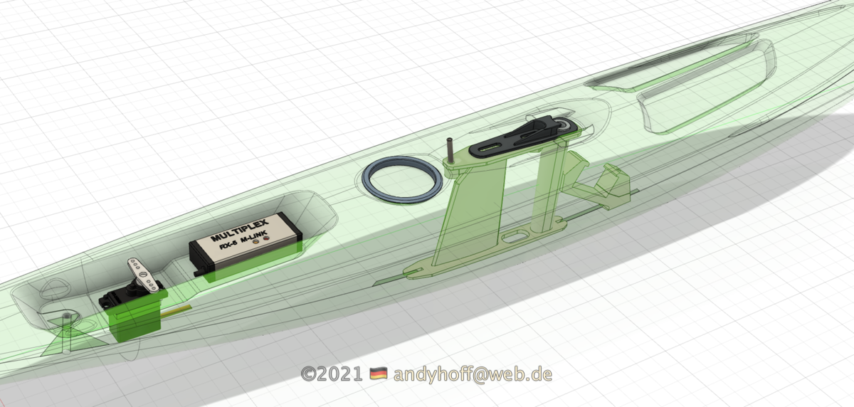

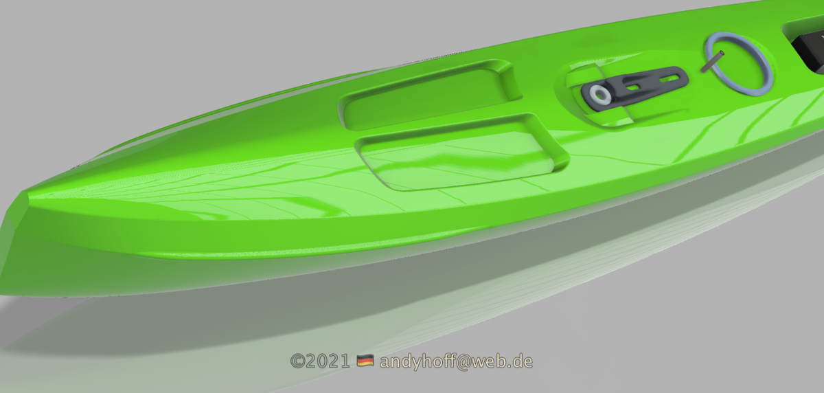

Hmm ..

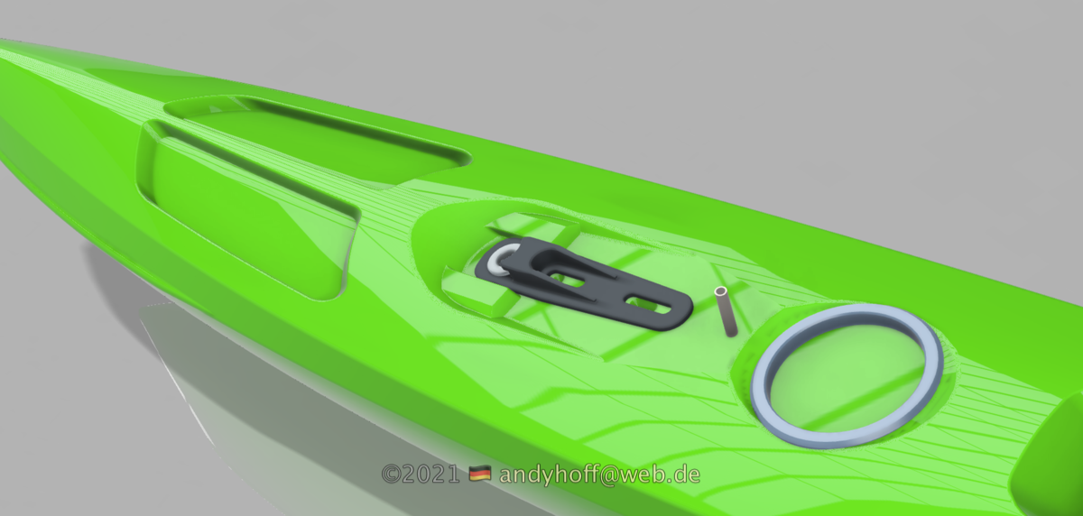

ich kann mich mit der Riesen Wanne da vorne nicht recht anfreunden. So ein Riesen Teil mit stehenden Wänden da rein zu drucken widerstrebt mir etwas.

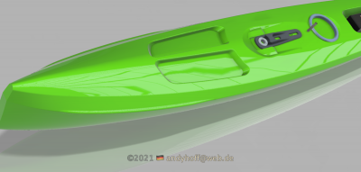

Habe heute eine 2. Version mit 'einfachen' Deckausschnitten gezeichnet.
Gefällt mir irgendwie besser und sollte eigentlich immer noch stabil genug werden .. der erste Druck wird es zeigen .. Versuch macht kluch :) Die Ausschnitte sind hier 5mm tief und die seitlichen Wände stehen fast senkrecht (10Grad .. vorn/hinten sind es 45Grad) Hier laufen also 4 stehende Stege mit 5mm Höhe .. das sollte dem Vordeck schon etwas Stabilität bringen. Und vor allem kann das Patch über den Mittelsteg schön der Deckkontur folgen. So kann man das sauber abkleben.
Ist mir so insgesamt viel sympathischer als die Riesen Wanne mit einem großen Loch.
Schotservo kommt dann wieder direkt vor die Masttasche...
Irgendwann werde ich mich für eine Version entscheiden :mrgreen:
@Torti
Vorne mit einem großen Deckel zu verschließen ist eine gute Idee. Aber auch wenn es nur 5g sind hätte ich den nicht komplett geschlossen gemacht. Ich mag immer ganz gerne ein transparentes Patch durch das ich ins Boot schauen kann .. Wasser drin? Schot verheddert? etc..? Da kann ich auch zwischen den Läufen mal kurz einen Blick reinwerfen. Deswegen hätte ich den Deckel nur als Rahmen und Mittelsteg gemacht.
Wird bestimmt auch 2g leichter 8-)
Aber sei mir nicht böse .. der Riesen Schraubdeckel geht ja mal garnicht!
Ruiniert das ganze Boot. :motz:
