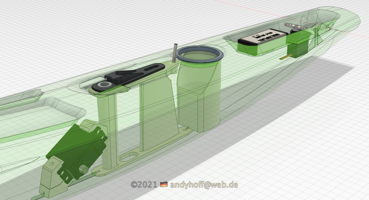

Hab gestern mal einen Akku-Becher eingebaut. Grundidee ist das ich hinter dem Deckel noch eine Verstärkung wegen der Belastung beim öffnen/schließen des Deckels wollte.
Aber ich glaube das geht besser .. das Ding ist etwas zu groß geworden. Werde ich noch etwas abspecken.
3-4g würde ich für den Spaß investieren .. denke das sollte mit dem LW möglich sein.

Eigentlich bin ich zufrieden mit dem Kombiteil Akkuhalter Grosschorführung das ich einschieben kann. Macht es Sinn so ein großes Behältnis zu planen und dann fliegt der Akku hin und her?

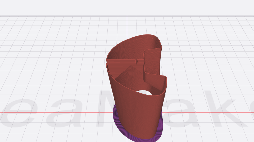

@andy irgendwo ist bei meinem Ideamaker der Hund drin Krieg diese Doppelwandung im Spiralmode nicht hin.

Nein
Macht natürlich wenig Sinn ;)
Hatte ja schon geschrieben das wird noch geändert.
Aber eine Art Akku-Halter-Klammer wird es geben. Ich mag das :D
Welche Version von IdeaMaker hast du? V4 irgendwas ist aktuell.

habe die Version ... ideaMaker Ver. 4.0.1.4802 .. auf MacOS 11.1
Komisch das das bei dir nicht geht?
Zumindest in der Simulation zeigt er das bei mir an .. gedruckt hab ich aber noch nix.

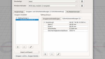

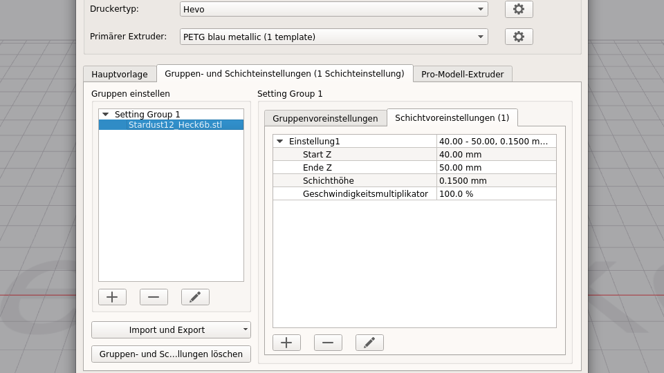

Beitrag: #88Beitragvon tino » 21.01.2021, 14:54
Das sind meine Einstellungen und was dabei rauskommt?
Re: LW-PLA im Einsatz
Beitrag: #89Beitragvon Torti » 21.01.2021, 20:24
Ich sehe keine Perimeter-Anzahl...
Beitrag: #90Beitragvon andyhoff » 22.01.2021, 10:45
Diese weiteren Einstellungen kann man in dieser Übersicht leider nicht sehen. Ist nicht besonders gut .. bzw.. wenig übersichtlich .. gelöst das ganze.
Das verbirgt sich hinter der ersten Zeile .. Einstellung1
Diese Markieren und unten auf den Bleistift klicken (oder Doppelklick) führt zur Auflistung mit Editiermöglichkeit. Hier sollte dann alles zu sehen sein...
