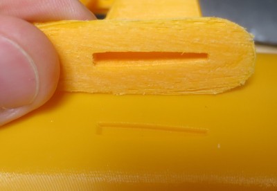

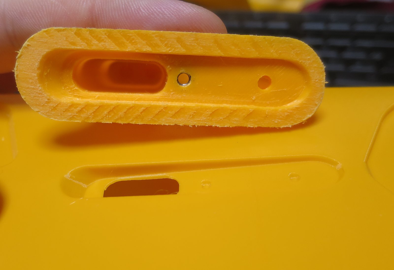

Mast/Kielbox rastet jetzt sehr definiert in den Rumpf ein, Ausrichten nicht mehr notwendig :mrgreen:

Beitrag: #92Beitragvon andyhoff » 01.10.2017, 14:14
Hi Philipp,
so schaut das super aus :tup:
Da kann beim Zusammenbau nichts mehr schief gehen :)

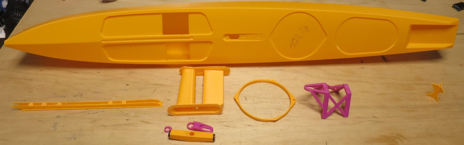

Die Arbeit am 3D ist zunächst abgeschlossen, ich habe die STL Dateien auf thingiverse zur Verfügung gestellt.
https://www.thingiverse.com/thing:2572866
Nun sollte ich mich mal dran machen ein B und C Rigg zu bauen, ich hoffe auch hierzulande auf guten Wind im Herbst :bounce:
Viele Grüße, Philipp

Beitrag: #95Beitragvon Torti » 09.10.2017, 16:48
Super saubere Arbeit von dir! Habe mir mal die Daten gezogen und in S3D den Rumpf gestapelt.
Ich komme ja mit einer Trennung aus und das Gewicht gefällt mir. Nicht so leicht wie eine laminierte Schale, aber absolut im grünen Bereich.

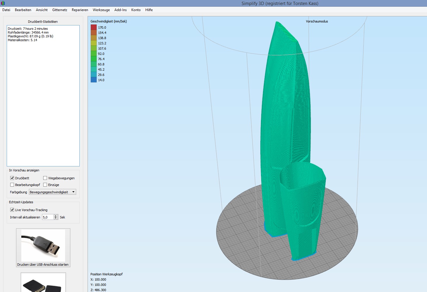

Beitrag: #99Beitragvon Torti » 12.10.2017, 18:04
Nen M ist ein riesiges Problem!
Ich würde es in drei Teilen hinbekommen...mit meinem Neuen auch in zwei Teilen, aber da wird die Höhe zum Problem. Mit den normalen Materialien, wie PLA, PETG, Greentec bekommst du ab einer bestimmten Höhe Wellen in den Druck. Nächste Problem ist die Stabilität. Um den Kräften wirklich trotzen zu können sind mindestens 3 Perimeter mit einer 0,4er Düse nötig, aber dann kannst du das Gewicht nicht mal annähernd halten. Zielgewicht für nen M-Rumpf sollte zwischen 300-400g sein. Alles andere wird zu schwer, weil du dann weniger Blei fahren musst.

Beitrag: #100Beitragvon cellomueller » 16.10.2017, 12:28
Hallo zusammen, ein Kollege von mir hat das Projekt in Thingverse gesehen, nun hat er mich angefragt ob ich es drucken kann. Generell sind mal alle Teile ausser der Rumpf kein Problem. Was für Einstellungen verwendet Ihr um den Rumpf zu drucken?
Habe mal gesehen das Ihr den Vasenmodus verwendet, habe mal die Extrusionsbreite auf 0.6 gestellt mit einer 0.4 Düse und einer Layerhöhe von 0.2. Probiere mal am Abend einen Versuch. Nehme mal an das Ihr keinen Top und Bottom Layer druckt.
Besten Dank für Feedback.
Druckergrösse 300 x 300 x 400
SW: Simplify
Gruss
Marcel
