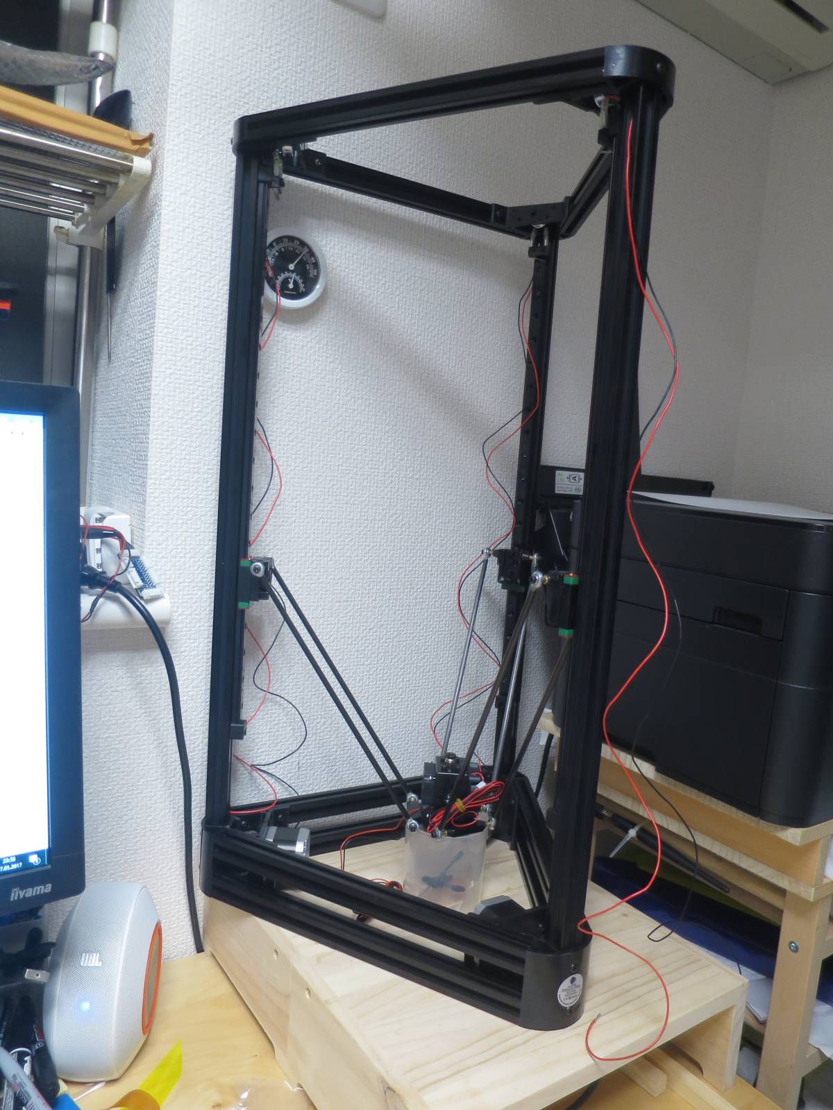

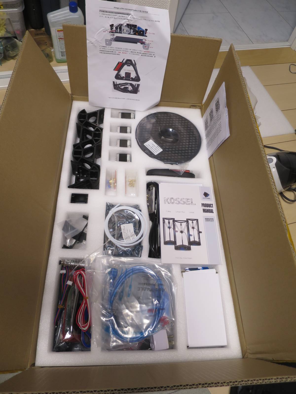

Ich habe also einen Delta angeschafft, namens Anycubic Kossel Linear Plus und über Aliexpress. Ging super und war eine Woche nach Bestellung da.

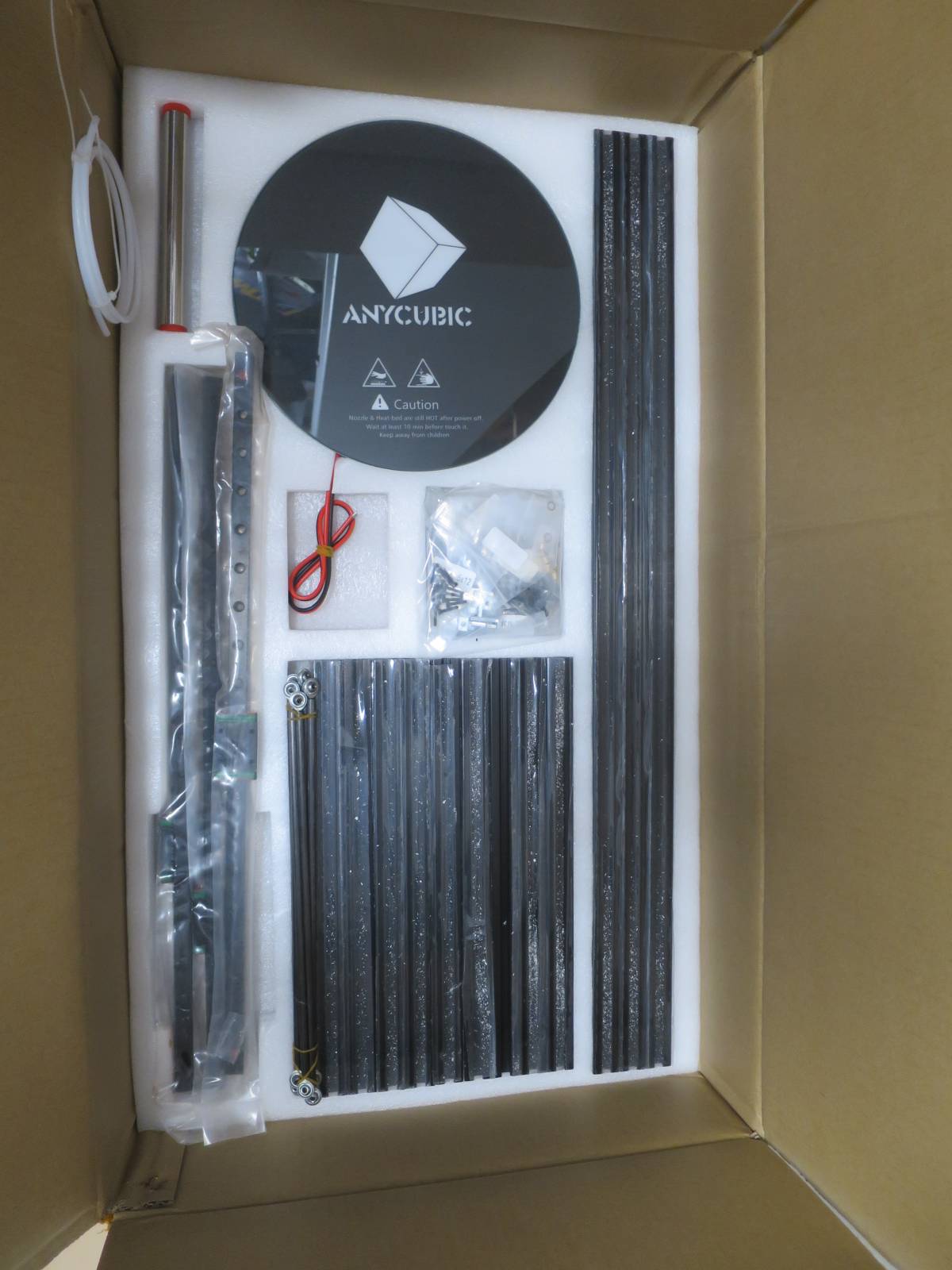

Kartoninhalt 1. Achtung, ein paar Teile habe ich extra bestellt.
Kartoninhalt 2

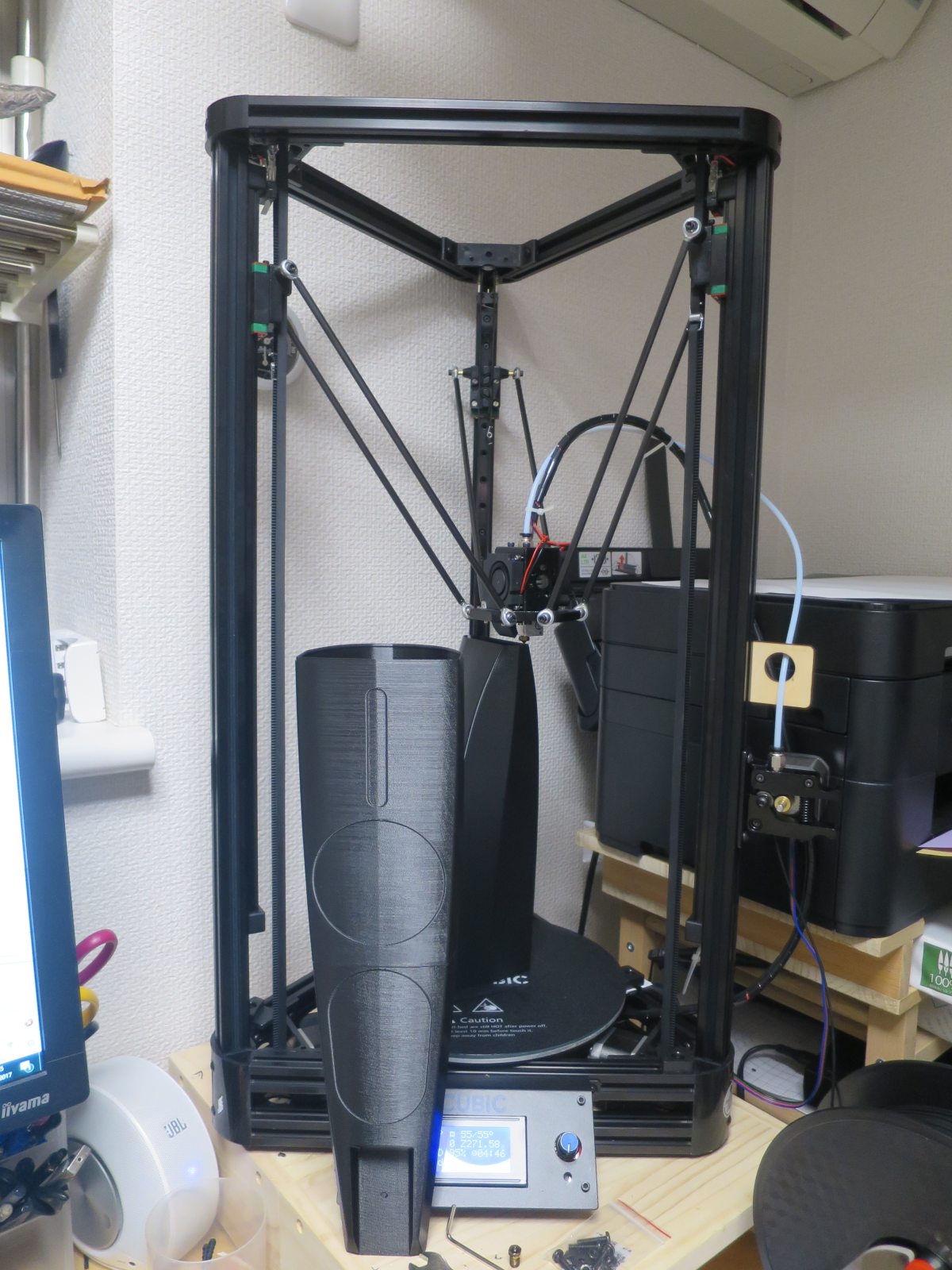

Plus bedeutet größeres Druckvolumen, 230 Durchmesser und 270 mm Höhe. D.h. eine RG65 geht in 3 Teilen. Der Zusammenbau zog sich auf 2 Tage hin, Eile ist hier fehl am Platz. Die Genauigkeit beim Zusammenbau bestimmt die spätere Genauigkeit des Drucks. Stichworte sind gleiche Abstände und Parallelität der Achsen, senkrechte Ausrichtung des Druckbetts dazu etc.
Weiterhin läßt das Design der Druckkopfaufhängung etliche Fehler zu, es empfiehlt sich eine Wasserwaage auf dem Druckkopf zum Ausrichten. Davon steht nichts in der (ansonsten guten) Anleitung, sollte aber logisch sein. Angenehmerweise sind alle für die Genauigkeit wichtigen Teile wie Aluprofile des Rahmens und Schubstangen des Druckkopfs bereits sehr präzise abgelängt, was einen genauen Aufbau deutlich vereinfacht.
Beim Zusammenbau

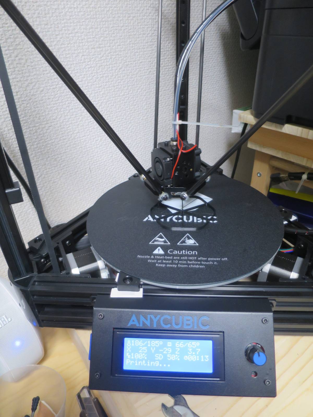

Fertig und beim Drucken eines Kalibrier Sechsecks
Nach dem Aufbau ging es los mit dem Kalibrieren. Hier empfieht es sich, nach der in der Anleitung verlinkten Seite vorzugehen. Die Kalibrierung hat eine knappe Woche gedauert, jeden Abend ein paar Stunden. Computerkenntnisse sind hilfreich, es muss jedesmal die Firmware editiert und neu geflasht werden. Ist aber alles beschrieben.

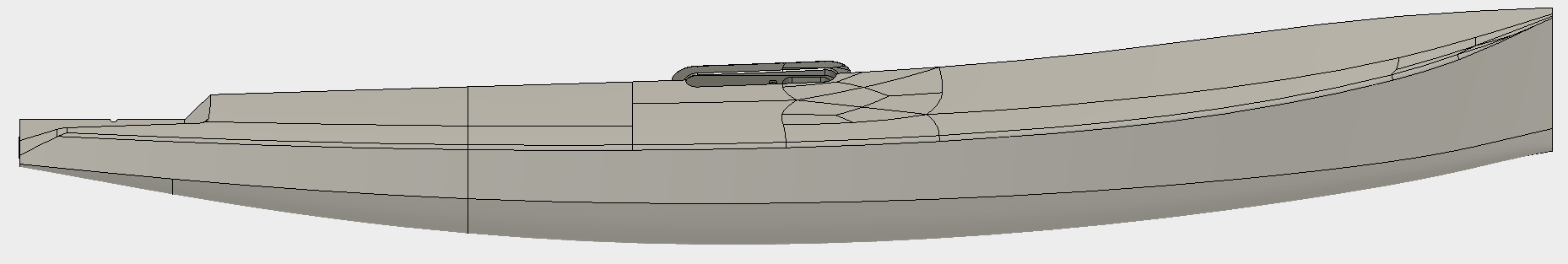

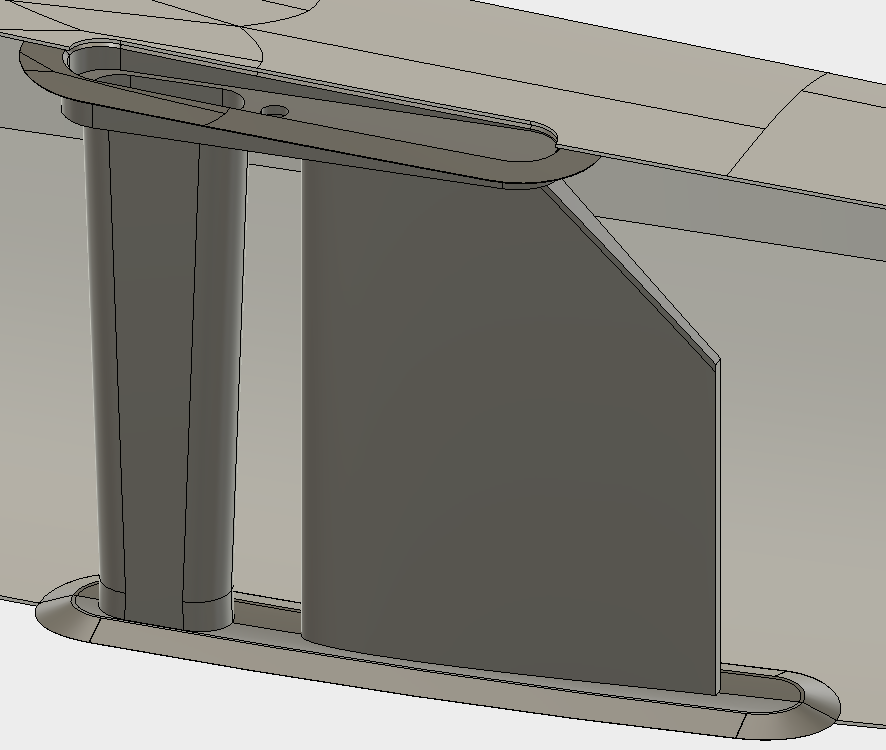

Wir hatten mehrere Möglichkeiten durchprobiert, ein druckbares 3D Modell der m17 zu erstellen. Aus dem m17 DXF Plan habe ich die Spanten extrahiert und versucht, daraus ein Loft zu generieren. Das gelang nur zum Teil, ein Problem war das Format der Spanten als Polylinien. Deren Unterteilung brachte immer die Kanten und Chines des Lofts durcheinander. Mir ist es nicht gelungen, diese Polylinien in Splines umzuwandeln, habe 4 oder 5 2D und 3D CAD Programme probiert. Und auf händische Umwandlung hatte ich keine Lust. Falls jemand eine geschickte Möglichkeit kennt, ich bin ganz Ohr...
Insofern habe ich mich auf die Arbeit mit dem IGES-3D Modell konzentriert. Da die m17 meine erste Arbeit in Autodesk Fusion 360 war, gab es erst mal viel zu lernen. Ich verwende beruflich SolidEdge, und die Programme sind stark unterschiedlich. Zudem habe ich beruflich kaum mit Freiformflächen zu tun. Drum hat das alles ziemlich gedauert. Jetzt da ich weiß wie es geht ist es in einem Bruchteil der Zeit machbar...
An dem vom IGES importierten Modell gab es erst mal ein paar Ungenauigkeiten an den Kanten zu flicken, zudem habe ich einige sehr fein unterteilte Teilflächen vereinfacht. Dann mußte aus dem Flächenmodell ein Volumenkörper mit der Wandstärke des Rumpfes erstellt werden. Als einfachste Möglichkeit stellte sich hier heraus, zuerst den Halbrumpf als komplett massiven Block zu füllen, dann alle Fasen, Radien und Details an der Außenseite anzubringen und als letzen Schritt den Block mit der entsprechenden Wandstärke auszuhöhlen.

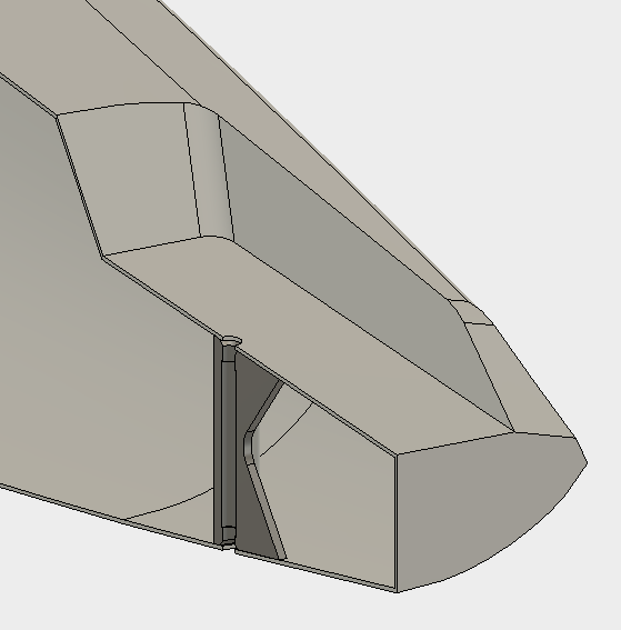

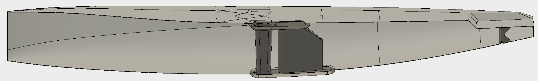

Wir haben ein Cockpit im Heckbereich ähnlich der DF vorgesehen. Das ermöglicht einfache Wartung des Rudergestänges und Abnehmen des Ruders für den Transport wenn nötig. Ich fahre meist mit dem Fahrrad zum Fluß, drum ist das relevant. Dieses Cockpit wurde ebenfalls vor dem "Aushöhlen" des Blocks modelliert.
Auf Anregung von Andy habe ich die m17 mit verlängerter Masttasche und Aufnahmen für Fockösen modelliert, um sowohl Swingrigg als auch die DF65 Riggs nutzen zu können.
Den Ruderkoker, die Mast- und Kieltasche sowie Servohalter habe ich in den ausgehöhlten Rumpf hineinmodelliert. Die Idee war zuerst, den Rumpf als Hohlkörper mit integriertem Ruderkoker zu drucken. Die ersten Versuche ergaben aber einige Nachteile dieser Methode, sodass ich das wieder auf nachträglich einzusetzenden Ruderkoker geändert habe. Dazu später mehr.
Viele Grüße, Philipp

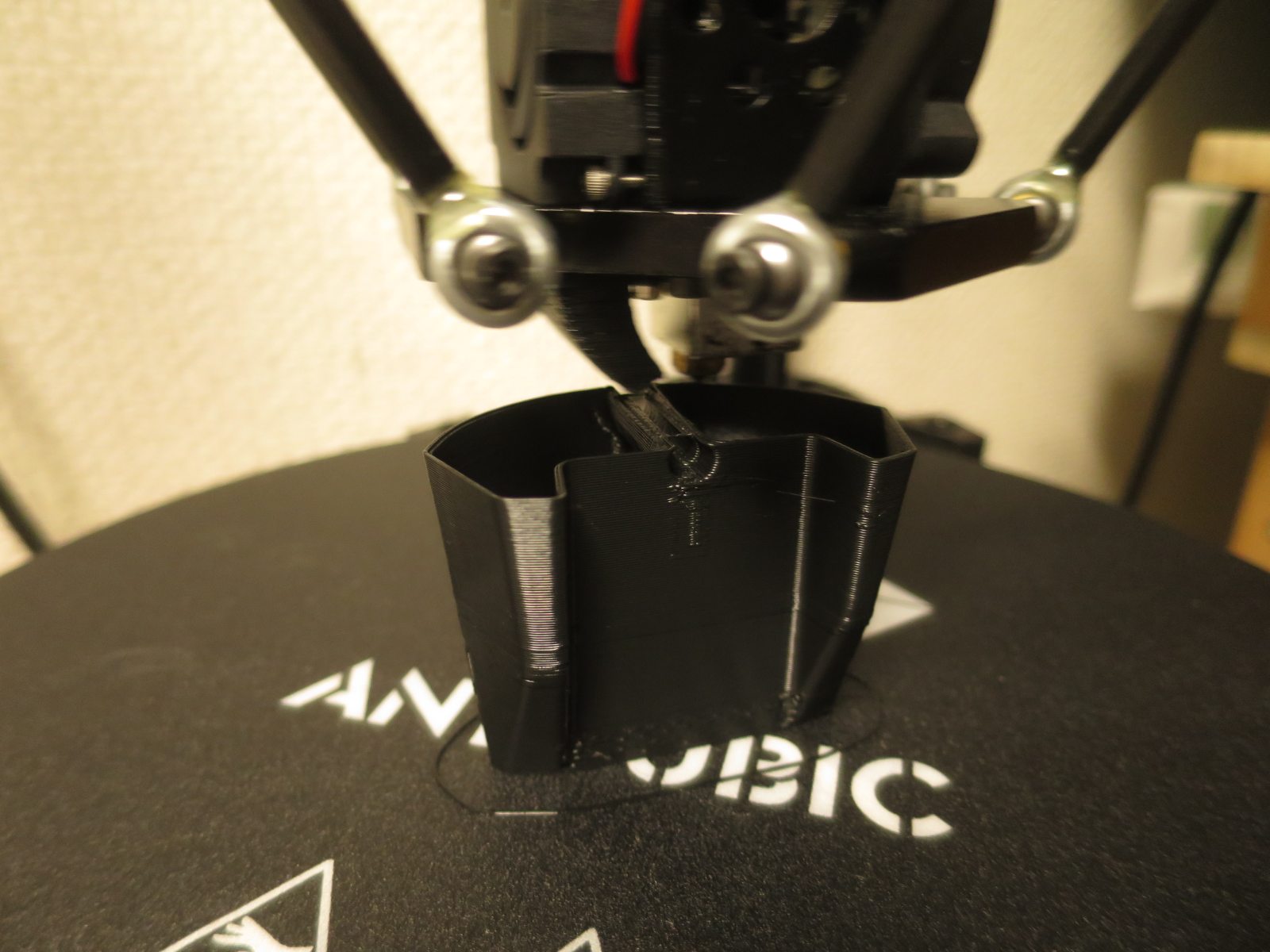

Nach der Kalibrierung des Druckers standen nun die ersten Tests des Rumpfhecks an. Zunächst mit 0.8 mm Wandstärke (2 x 0.4 Düsenbreite) modelliert und inklusive Ruderkoker.
Eigentlich nicht schlecht, aber es gab ein paar Probleme: An schrägen Wänden ist die Wandstärke parallel zum Druckbett gemessen größer als 0.8, drum hat der Slicer noch Infill dazwischengepackt. Diese Stellen drücken sich unschön bis auf die Außenhaut durch. Weiterhin gibt es eine deutliche Linie an der Stelle, wo der Drucker von einem Layer zum nächsten springt. Die Stelle wo der Ruderkoker sitzt sieht man ebenfalls außen. Und insgesamt gesehen war das Heck so eindeutig zu stabil und schwer. Material war die kleine beigefügte Spule PLA.
Ein paar weitere Tests mit weniger Wandstärke im 3D Modell haben die Probleme verringern können, wirklich schön wurde es aber nicht. Und natürlich immer noch zu schwer.
Also und mit Inspiration von der 3dprintedradioyachts.com Seite mit einer einlagigen Außenhaut probiert. Hier gibt es im Slicer (ich verwende Slic3r) die Einstellung eine "Vase" spiralig zu drucken. Dazu braucht man einen massiven Körper als 3D Modell und der Drucker macht nur den Boden und die Wände. Die Wände fährt er spiralig hoch, es gibt also den Absetzer wo er auf den nächsten Layer geht nicht mehr.
Nach einigem Umeinandergetue mit Temperaturen und Lagenbreiten wurden die Resultate recht ansehnlich:
Da bei dieser Methode wirklich nur die einlagige Außenhaut gedruckt werden kann, müssen alle weiteren Teile wie Ruderkoker nachträglich eingesetzt werden. Wegen der tollen Außenhaut lohnt sich das aber. Zur einfachen Positionierung habe ich die Bohrungen, Ausschnitte etc. als 0.5 mm tiefe Einprägung modelliert. Damit schnappt ein entsprechend vorbereiteter Ruderkoker einfach in Position.
Als Wandstärke erreiche ich mit der 0.4er Düse zwischen 0.5 und 0.6 mm, indem ich im Slicer 0.5 einstelle und die Extrusionsrate auf 110% hochdrehe. Zusammen mit höherer Temperatur (225°C) gibt das auch einen sehr guten Zusammenhalt der Layer. Zum Beispiel kann ich problemlos den Chine ein- und wieder ausbeulen, es bleibt nichts zurück, nicht einmal Verfärbung.

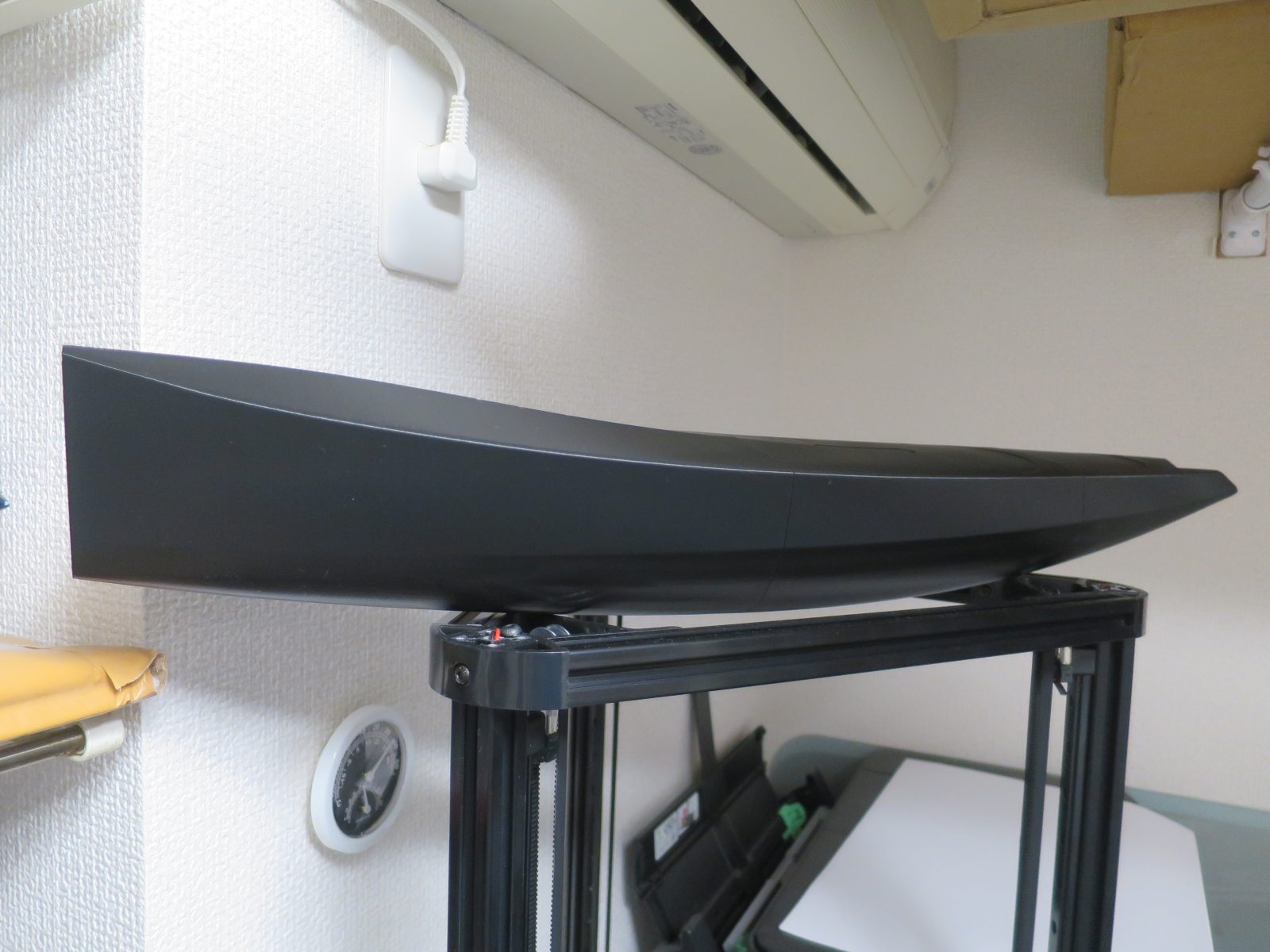

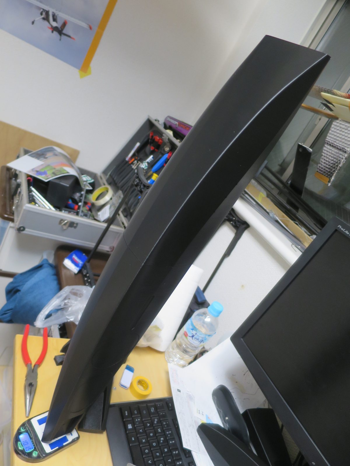

Beitrag: #10Beitragvon Akerman » 25.06.2017, 06:24
Danke für den Zuspruch, kann man brauchen, denn zwischendurch hatte das Projekt gehörigen Schluckauf... dazu später.

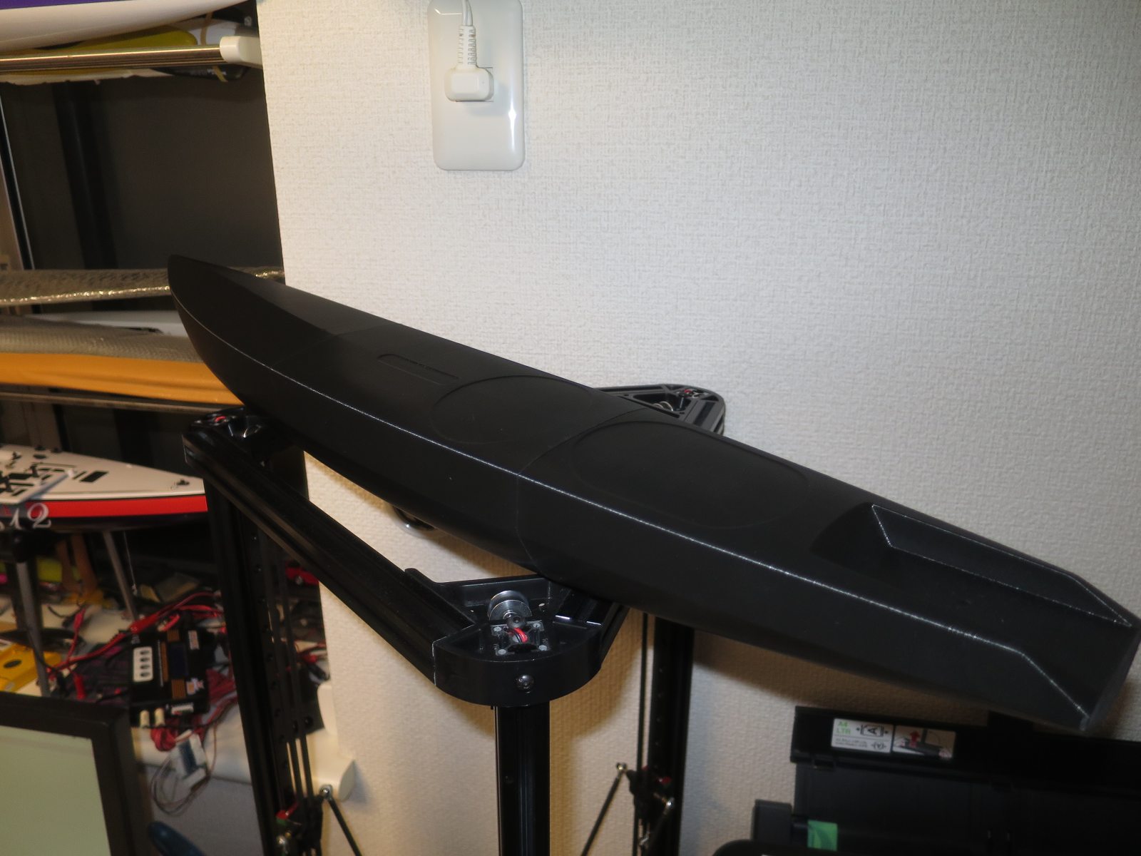

Die 3 Rumpfsegmente sind so modelliert, dass jeweils das hintere eine 2 mm lange und 0.6 mm nach innen versetzte Nase hat, die die Klebefläche für das nächste Segment bildet. Wegen des einlagigen Drucks geht das natürlich nur, wenn man diese Stufe als Fase ausführt, in meinem Fall 45°. Ansonsten druckt die Nase ins Leere. Diese Fase muss man dann an die Kante des nächsten Segments anschleifen damits passt.
Das erste Heck war also fertig, nur sah die Oberfläche sehr rauh aus. Also Fehlersuche. Stellte sich heraus, dass die Linearführungen der Achsen geschmiert werden wollten. Merkwürdig, dass die werkseitige Schmierung nur für wenige Stunden reicht..
Also nochmal, und siehe da, wunderbar glatt :)
Das Mittelschiff dazu habe ich zuerst mit einem sog "Brim", also einem Rand nach außen zur Vergrößerung der Auflagefläche, gedruckt. Dieser stellte sich als unnötig heraus. Auf dem mit einem temperaturfesten Aufkleber versehenen Glasbett klebt das PLA auch ohne ganz hervorragend.
Die Passform zum Heck war schon mal nicht schlecht, es war aber wenige Zehntel zu groß, sodass sich eine kleine Stufe ergeben würde. Habe dann das Hotbed von 55 auf 70°C hochgedreht und noch eins gedruckt, und... saugend :mrgreen:
Wohlgemerkt muss das Mittelstück erst gründlich innen und außen entgratet werden, da die ersten 2-3 Layer immer etwas breiter ausfallen. Geht am besten kratzenderweise mit dem Skalpell.
Dann noch den Bug, und...
Gratulation an Andy, die Linien sehen einfach klasse aus :clap: :respekt:
Das sah also so aus, als ob ich den ersten brauchbaren Rumpf hätte. Leider nicht, aber mehr dazu später...
Grüße, Philipp
