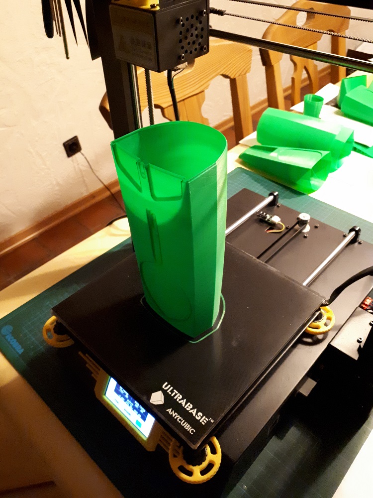

habe meinen Drucker,einen Anycubic i 3 Mega, vor 2 Wochen bekommen.Bin also auch Anfänger.Habe mich vorher in Foren informiert,Tante Google und erfahrene Drucker gefragt.Der Druckraum 220x220x205 mm ist für mich ausreichend,der Zusammenbau erfolgte mit 8 Schrauben.Habe viel geübt und auch reichlich Filament verbraten (auch für die Tonne),aber das gehört dazu.Immerhin habe ich heute meinen 1. RG 65 Druck fertig gestellt und bin mit der Qualität sehr zufrieden.
Irgendwann will ich auch 3D Zeichnen.Vorläufig arbeite ich nur mit fertigen Druckdateien.Wichtig ist mir zuerst das Drucken in den Griff zu bekommen.
