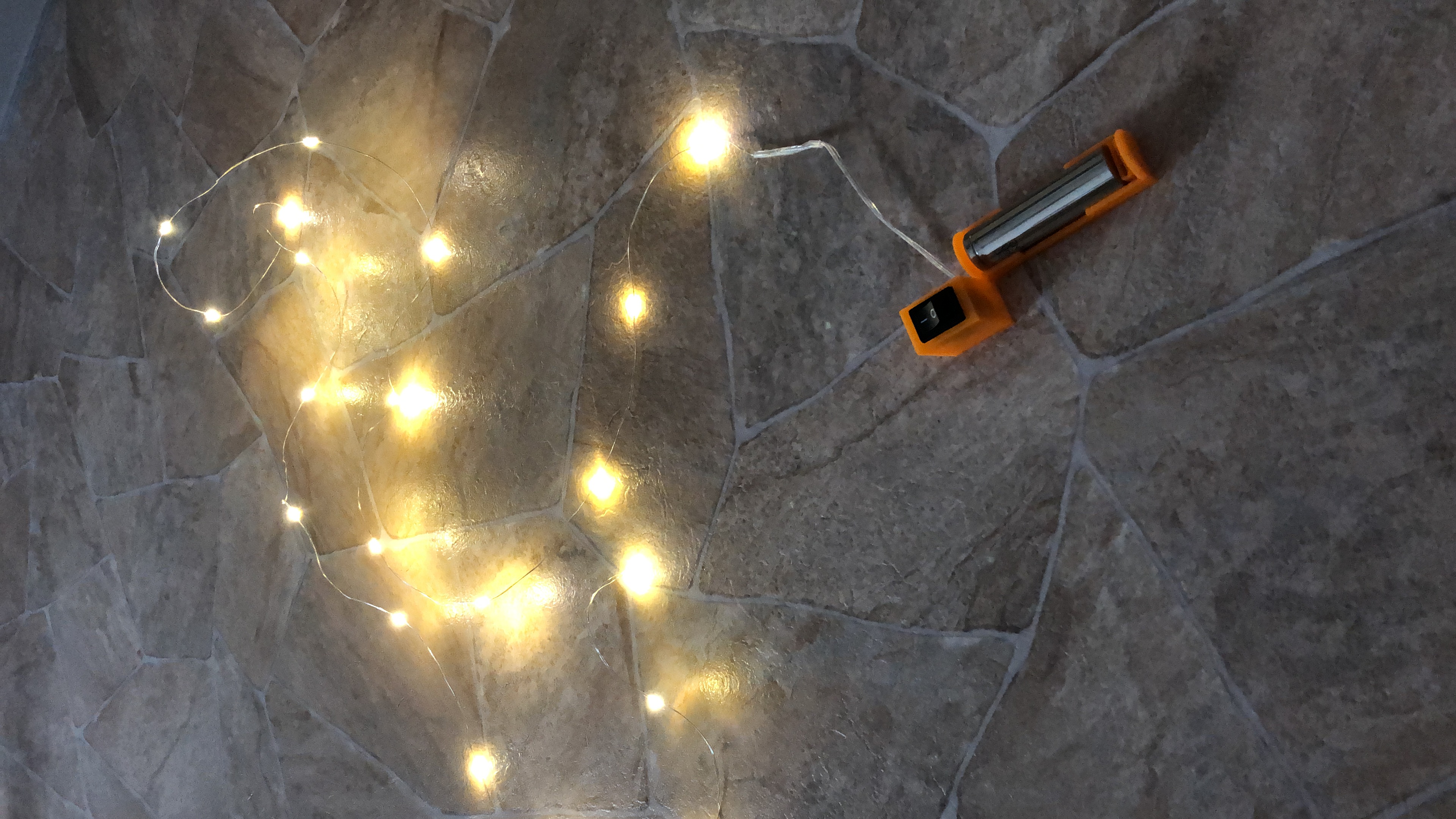

Na wer kennt das nicht... zur Weihnachtszeit gibt es überall Lichterketten und Sterne welche mit "Batterien" oder gar "Knopfzellen" befeuert werden. Allerdings muss man dann auch öfter die Batterien austauschen.
Somit kam ich auf die Idee die Lichterketten auf Li-Ion Zellen umzurüsten! 8-)
Das erste Problem war vorab die Spannung zu reduzieren... "weiße LED´s" brauchen / vertragen nur 3V! Also ab zum Elektriker meines Vertrauens ;)
Sehr schnell war klar, es braucht lediglich einen Wiederstand mit 10 Ohm um die Spannung einer Li-Ion entsprechend zu reduzieren...

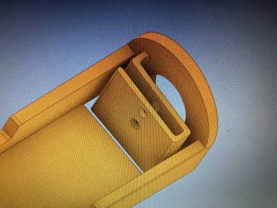

Schalter habe ich mir bei A bis Z bestellt und danach im 3D CAD einen Halter dazu gezeichnet. Der erste Versuch ging daneben, weil nach dem drucken habe ich mitbekommen das ich ja noch Teile dazu brauche wie Federn und so... also nochmal ran an den PC und etwas "google" und "Hirn" kam dann eine V2 raus :D
Der Clou an der 2ten Version ist, dass die "Feder" um Druck auf die Kontakte zu bringen gleich mit gedruckt wird! Und sieht quasi so aus:

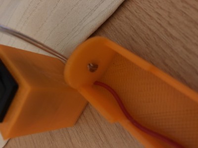

Eine weitere Erleichterung ist, dass man das Kabel entsprechend länger abisoliert und immer wieder durch die beiden Löcher fädelt und somit quasi der "Kontakt" zur Zelle entsteht.

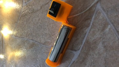

und fertig montiert schaut es dann so aus:
Viel Spaß beim nachdrucken / nachbauen ;)

Tolle Idee Andreas!
Auch gut gelöst mit der integrierten Feder :tup:
jetzt hab ich nur ein Problem .. Weihnachten ist ja vorbei :D
Aber das behalte ich für nächstes Jahr auf dem Zettel. Danke das du diese tolle Idee mit uns teilst!
