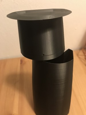

Anbei die ersten Gehversuche zum ASA Filament, sehr empfindlich...
gedruckt mit 235 und 250 bed 50
bis jetzt leider enttäuschend, da ist mein PLA 200% Stabiler =(
Die Oberfläche ist TOP, habe mich während des Druckens schon gefreut...
vll. hast du eine Idee Andy?
sehr sehr sehr empfindlich
Scherkräfte hält es nicht aus -.-

Re: Geeignetes Filament für Rümpfe?
Beitrag: #4Beitragvon andyhoff » 24.01.2019, 14:18
tja .. das ist wirklich enttäuschend :roll:
Ist das das FormFutura ApolloX das ich oben angesprochen habe?
Nach 'perfekter Layerhaftung' schaut das jedenfalls nicht aus.
Hattest du beim Druck den Bauteillüfter an? Wenn ja wieviel % ?
Ich drucke Rümpfe im Vasenmodus meist komplett ohne Bauteilkühlung.
Warum?
Im Vasenmodus hat dein Bauteil eine sehr große Oberfläche und kühlt daher schneller aus. Wenn du da noch mit dem Lüfter drauf bläst... wird es garantiert nicht besser :)
Auch deswegen wird im Vasenmodus meist auch mit höheren Temperaturen gedruckt als vom Hersteller angegeben.
Also ich würde den Lüfter aus lassen und dann mit der Hotend-Temp weiter hoch .. 260-270Grad kann ich mir da vorstellen. Wenn deine Heizpatrone das noch mitmacht?
Wenn dein Hotend die hohe Temp. nicht stabil halten kann .. kannst du versuchen langsamer zu drucken (geringere Schichtdicke und/oder geringere Geschwindigkeit) .. das ergibt weniger Materialdurchsatz und damit wird weniger Heizleistung benötigt.

Beitrag: #5Beitragvon Zanki » 24.01.2019, 17:24
Ja das ist das FormFutura ApolloX
Bauteillüfter war tstweise einmal auf 20% und 0%. in der Whatsapp Gruppe meinen sie, dass der Bauraum beheizt werden sollte xD muss mal sehen wie ich das gleich bewerkstellige.
Gedruckt mit einer Geschwindkigkeit von 45mm/s

Beitrag: #6Beitragvon GER OK 712 » 25.01.2019, 19:46
Hallo Zanki,
ASA-Filament soll mit 250-255°C gedruckt werden. Im Vasen-/Spiralmodus benötigst
du aber deutlich mehr 15-30°C mehr.
Muß natürlich probiert werden. Die mangelhafte Layerhaftung liegt bestimmt an der zu geringen
Drucktemperatur.
Probiere mal und berichte uns.
Danke Kuddel

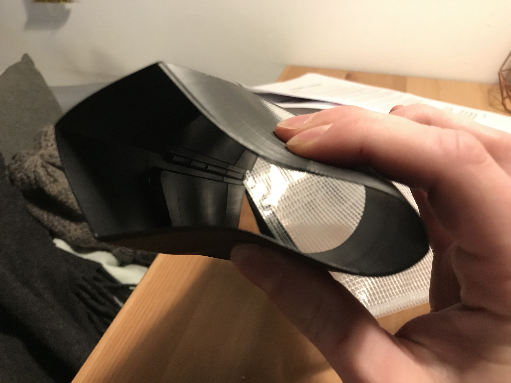

Beitrag: #7Beitragvon Zanki » 29.01.2019, 18:39
Anbei mein Fortschritt zum oben genannten Filament!
Drucker derzeit mit 235/100 und der Zusammenhalt ist jetzt super.
seht selbst =)
TOP Stabilität

Beitrag: #8Beitragvon hal23562 » 29.01.2019, 20:10
Hmmm, ist das den später auch stabil/steif genug?
Beiträge: 357
Bootstyp: DF V6, Orion Edge 65
Beitrag: #9Beitragvon Zanki » 29.01.2019, 20:48
Jap, da die Verbindung gesteckt und verklebt wird entsteht ein recht stabiler ring, gegen Nägel sollte man halt nicht fahren :P
