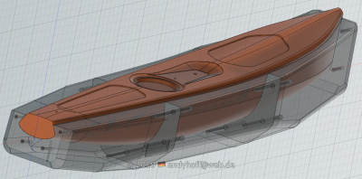

Hab das mit der Ruderform zwar noch nicht probiert. Aber parallel zeichne ich grad an einer 3-teiligen Negativform für einen kompletten Rumpf. Jedes Segment dürfte nach ersten Probeslicen so etwa 13-15h laufen und so um die 200-220g schwer werden :roll:
Weil ich mal was anderes machen wollte habe ich das mit horizontaler Trennung 3mm unterhalb des Deckradius gezeichnet.
Aber jetzt wo ich das so sehe .. frag ich mich ob ich das mit dem Hinterschnitt am Heck überhaupt noch aus der Form raus bekomme??? Daran hatte ich ja gar nicht gedacht .. mist. Müsset ich die Rumpfform zusätzlich nochmal in der Mitte teilen .. das wollte ich eigentlich nicht ... hmmm.
Hat vielleicht jemand ne bessere Idee :?: :idea:

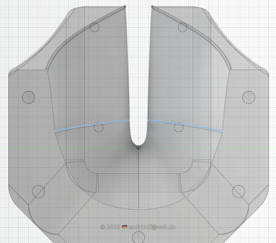

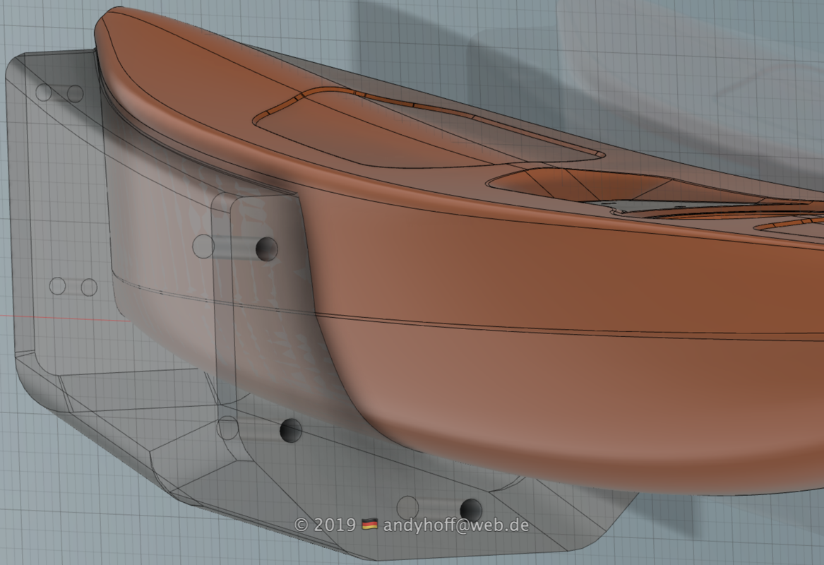

Hmm .. ich schätze wirklich gut funktionieren wird eine Trennung entlang der Chine auch nicht. Denn im Vorschiff ist der Winkel genau andersrum..
Wenn ich die Trennung hier entlang der markierten blauen Linie mache und dann der obere Teil zur Deckform gehört hab ich da ja das gleiche Problem. Zwar nicht ganz so stark wie am Heck .. aber trotzdem ein Hinterschnitt.
Muss ich also wohl doch nochmal alles ummodeln und wie gehabt in der Symmetrie / Mittellinie trennen. Dann gleich den Deckradius + Bug- Achterdeck mit in die Formhälften nehmen und nur eine kleine Form zum aufstecken für das CenterDeck.
Glaub anders geht es nicht...? Ein einfacherer Weg fällt mir jedenfalls grad nicht ein.
