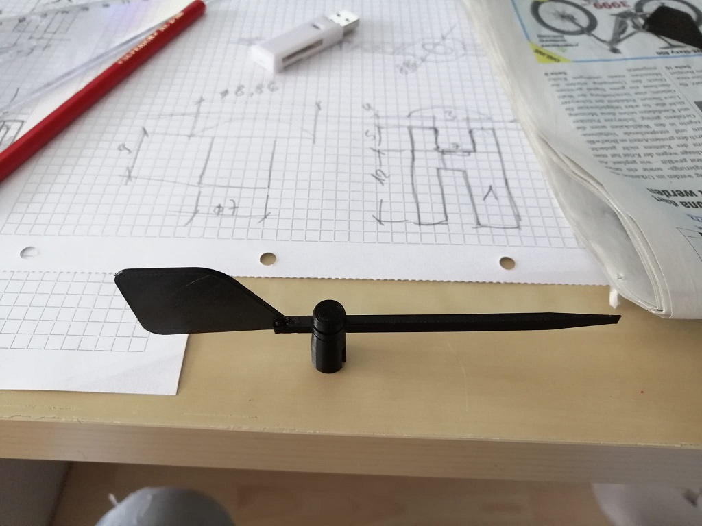

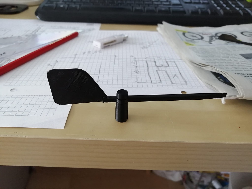

Jetzt gibt es ja massiv Zeit die mit basteln, düfteln etc. vertrieben werden kann. Ich habe mal einen ganz einfachen Windanzeiger, (OK, musste lernen in der Fachsprache ein Verklicker) für die DF65 steckbar auf A & A+ Rigg gedruckt. Der Ansatz geht in die richtige Richtung, testen muss ich ihn noch.
Ich glaube aber der Zeiger sollte mit einem Kugelllager gelagert sein.

Der erste ist ohne Kugellager grad mal 3gr. schwer!!
Prototypenbau mach ich meistens in schwarz, weil ich dann die Layer am besten sehe, wenn ich's mit der Taschenlampe ableuchte. In der Regel ist immer die schwarze Rolle eingespannt.
Farblich kann ja dann jeder Drucken wie er will. Oder eben wie Gerd schreibt, ansprayen.

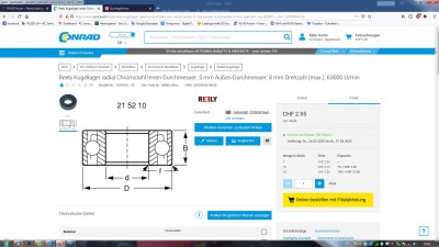

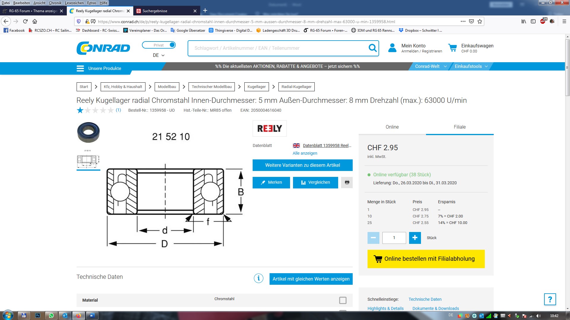

Jetzt überlege ich mir was besser ist ein Kugelllager oder Radiallager. Ich tendiere zu folgendem Lager:
ist weniger/gleich 1gr. Zusatzgewicht.
Was bedeutet das der neu konstruierte Windanzeiger mit Lager dann so um die 5-7 gr. schwer würde.

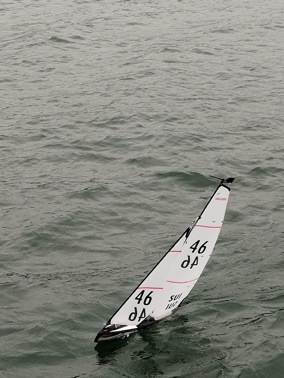

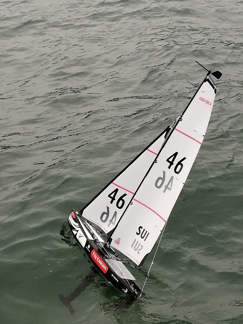

Erster Test bei A Rigg Bedingungen gut aber noch nicht perfekt. Junior's ENZ Rumpf mit meinem Original A-Rigg drauf. Für das er ohne Lager gebaut ist funktioniert er recht gut bei 2-3 Bf. Bei soviel Wind brauchst denn aber definitiv nicht.
Die STL vom Prototyp gebe ich gerne zum download. (siehe Anzeiger_v1.zip)
Wobei ich ganz klar sagen kann das Blatt muss noch grösser ausfallen.

Sicher für die generelle Funktion, bei soviel Wind wie gestern hat es funktioniert. Aber bei A+ Bedingungen wird das Blatt ganz klar zu klein sein. Auch überleg ich mir den Pfeil kürzer zu machen und dafür dann ein kleines Blei als Gegengewicht zu platzieren.
Ist bei weitem noch nicht Serienreif!! Hauptsache etwas zum tüffdeln.
