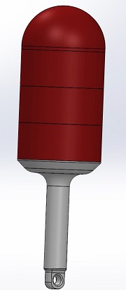

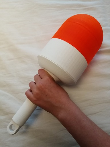

Neustes Projekt: Boje, Durchmesser 120mm, Höhe variabel mit 60mm Zwischenstücken.
Der Prototyp ist nur aus PLA zu Testzwecken gedruckt worden. Aktuell in 4 Teile: 1x Deckel, 2x Zwischenstück, 1x Sockel. Die Farbwahl ist rein zufällig, weill nach dem Sockel weiss grad fertig war.

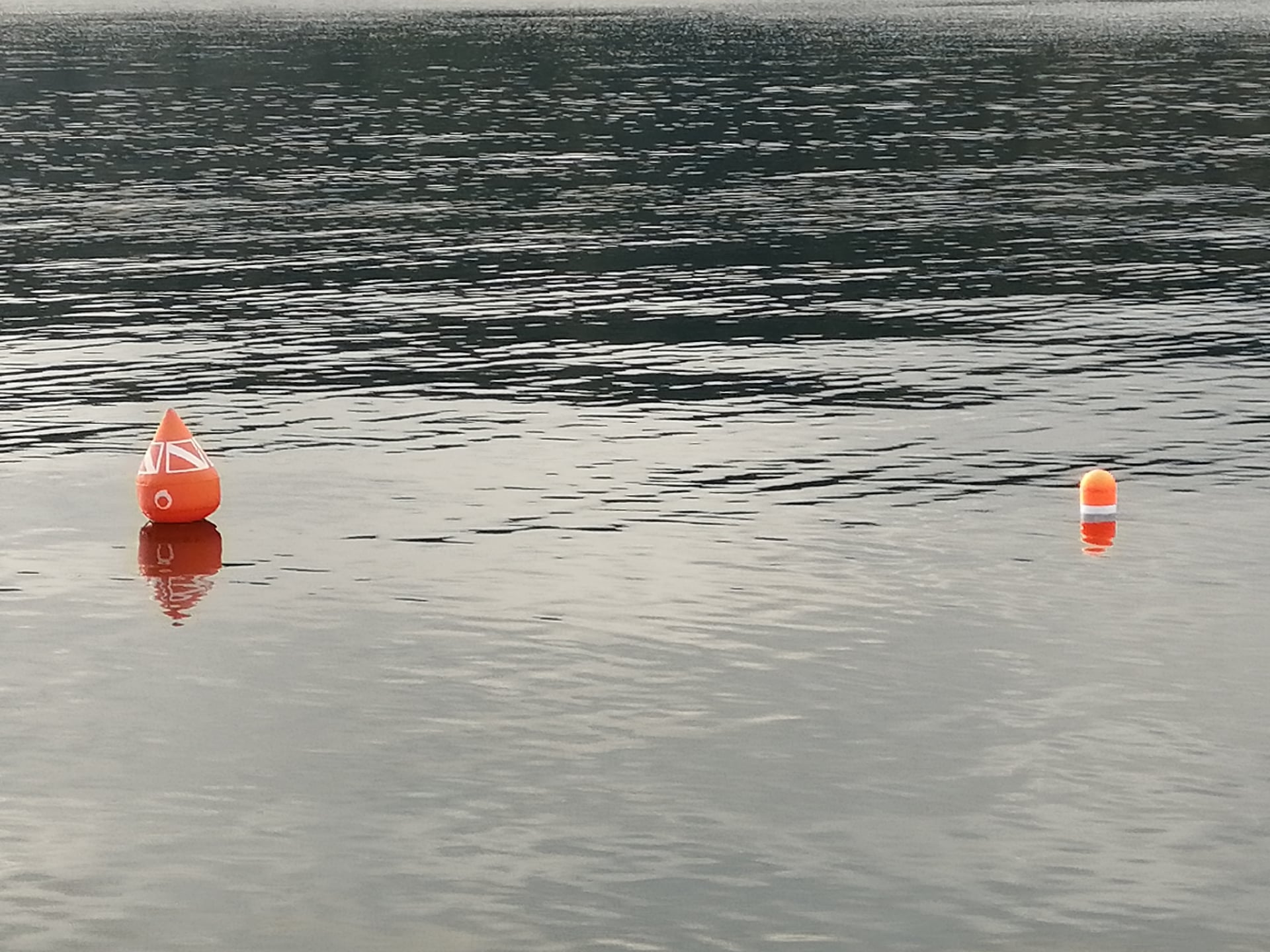

Boje erfolgreich getestet. Steht wie ne 1 im Wasser ohne grossem Zug an der Grundleine. Es kann aber gut noch ein oder zwei 6cm Ringe eingebaut werden, damit sie höher wird. Aber grundsätzlich schon mal auf dem richtigen Weg!! Ein paar Kleinigkeiten noch anpassen und die Boje kann freigegeben werden.
Hat dann aber als Testboje gerade mal 10min gehalten. Als wir dann den Weitwurf übten, ist sie nach dem etwa 5 Wurf unterhalb der Klebenaht gebrochen. :mrgreen: Aber Lustig war's die Schmeisserei. :tatsch:

Muss jetzt zuerst neues Material besorgen. Ich möchte in PETG drucken. Heisst ich muss zuerst lernen wie das gedruckt wird. Das kann noch etwas dauern.

Test abgeschlossen und als gut befunden. Somit ist die Boje jetzt für jedermann verfügbar.
https://www.thingiverse.com/thing:4629011
Bilder von Bojen welche im Einsatz sind werden gerne entgegen genommen.

Beitrag: #7Beitragvon footytom » 10.11.2020, 14:19
Deine Boje gefällt mir. Sie kann auch bei uns Footy Segler eingesetzt werden. Aber wieso ist der Bojenboden oben offen ?
Aus Neu-Ulm
footytom
Beiträge: 73
Wohnort: Neu-Ulm
Re: Boje
Beitrag: #8Beitragvon SUI 46 » 10.11.2020, 15:52
Du meinst der untere Teil der in's Wasser kommt??
Der ist offen das man wenn nötig Sand oder ähnliches einfüllen kann. Brauchts eventuell wenn die Boje mit 5 Zwischenringen oder mehr gebaut wird, damit sie dann schöner im Wasser steht.
War zumindest meine Überlegung.
Beste Segler Grüsse
Oli - SUI 46
Boote: DF65, DF95, Kantun2
Funke: Graupner MZ-12 pro
SUI 46
Beiträge: 128
Wohnort: 8645 Jona, Schweiz
Titel: DF/IOM Segler
Segelnummer: SUI 246
Bootstyp: DF95 & IOM
Re: Boje
Beitrag: #9Beitragvon footytom » 10.11.2020, 16:10
Hallo Oli,
ich meine den oberen Teil, die Halbkugel hat ja ein Loch. Die Idee mit der zusätzlichen Beschwerung finde ich schon gut. Aber wenn du die Boje ins Wasser schmeisst, könnte sie ja mit Wasser vollaufen. Hier würde ich einen TPU Verschluss, sehr eng anliegend, einsetzen. Kannst du deine Konstruktion mit soetwas erweitern?
Aus Neu-Ulm
footytom
Beiträge: 73
Wohnort: Neu-Ulm
Re: Boje
Beitrag: #10Beitragvon SUI 46 » 10.11.2020, 16:17
AHA ja klar muss ich mal zeichnen und mit reinpacken.
Ich hab da oben natürlich aus dem Geschäft êinen Plastikstopfen.
Beste Segler Grüsse
